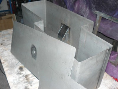

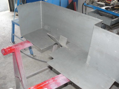

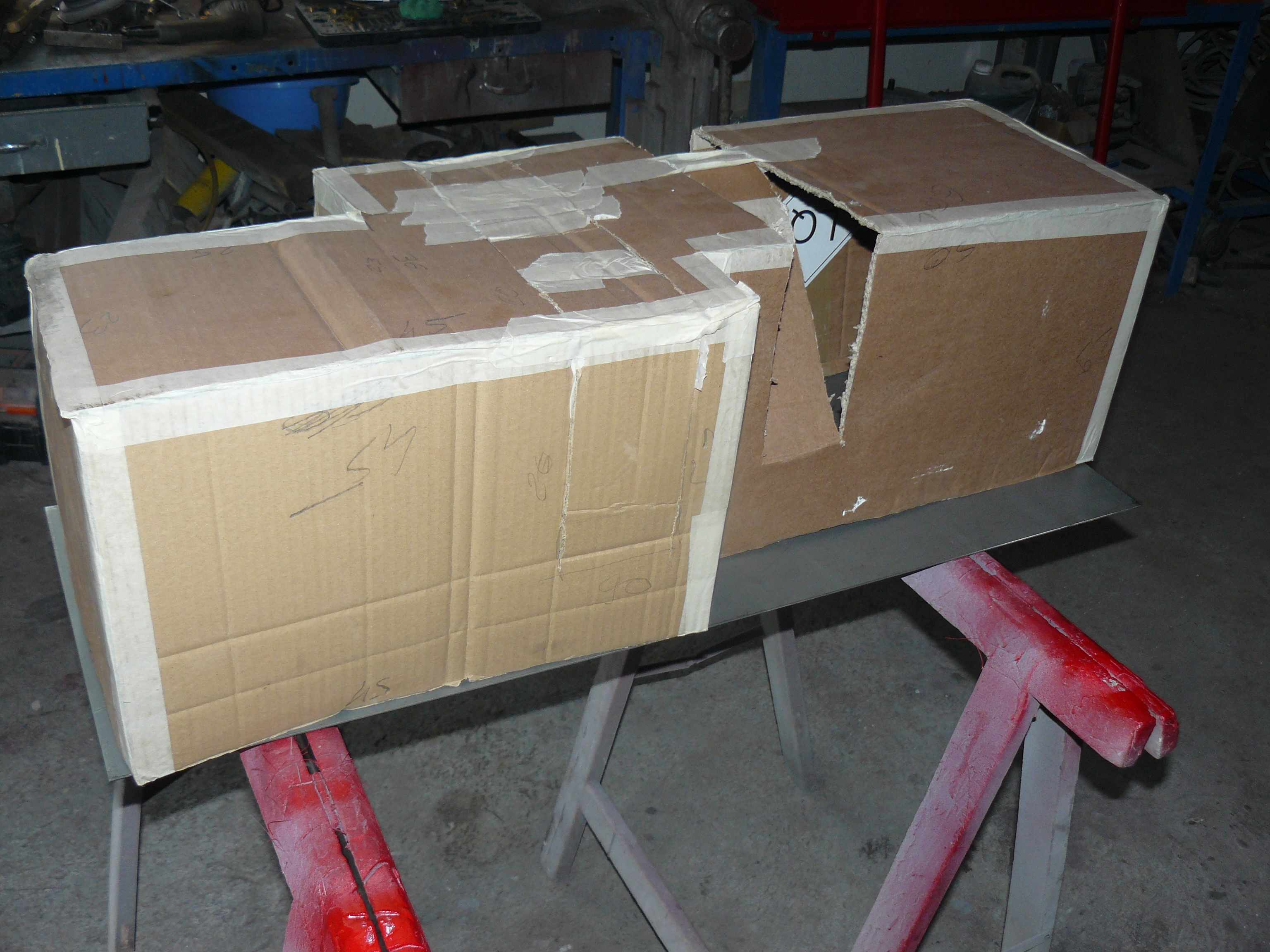

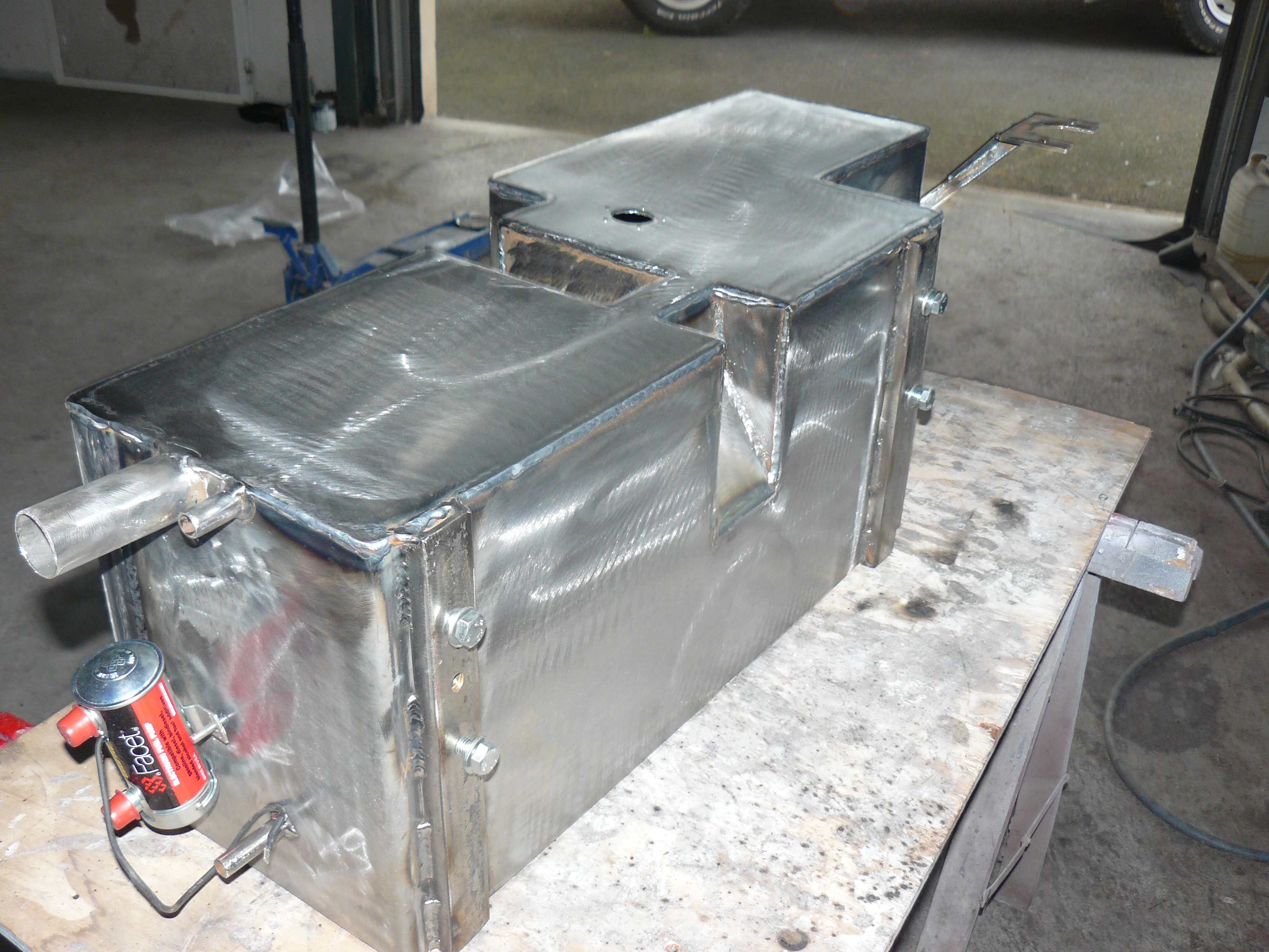

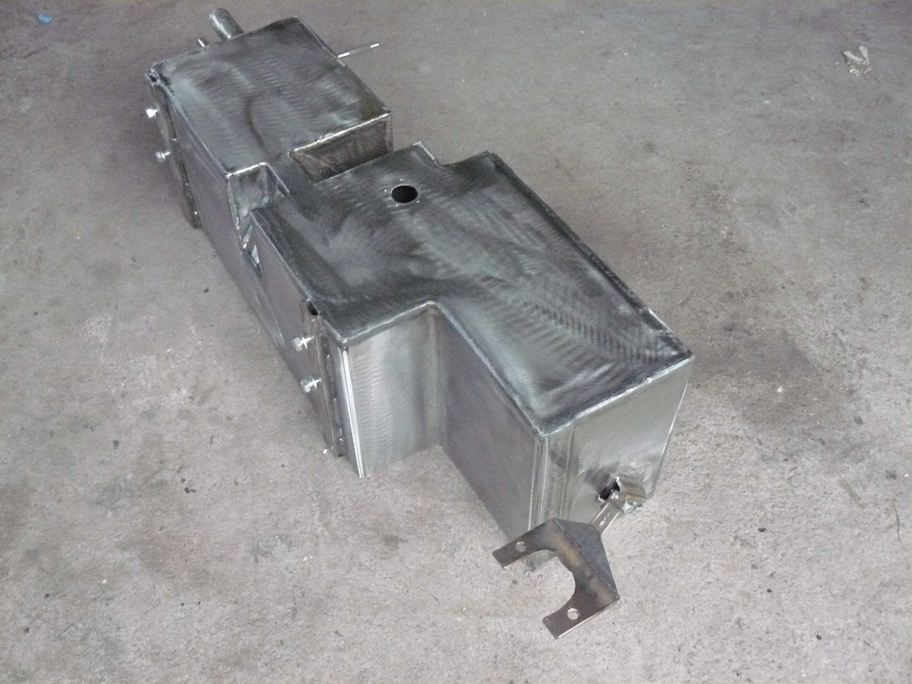

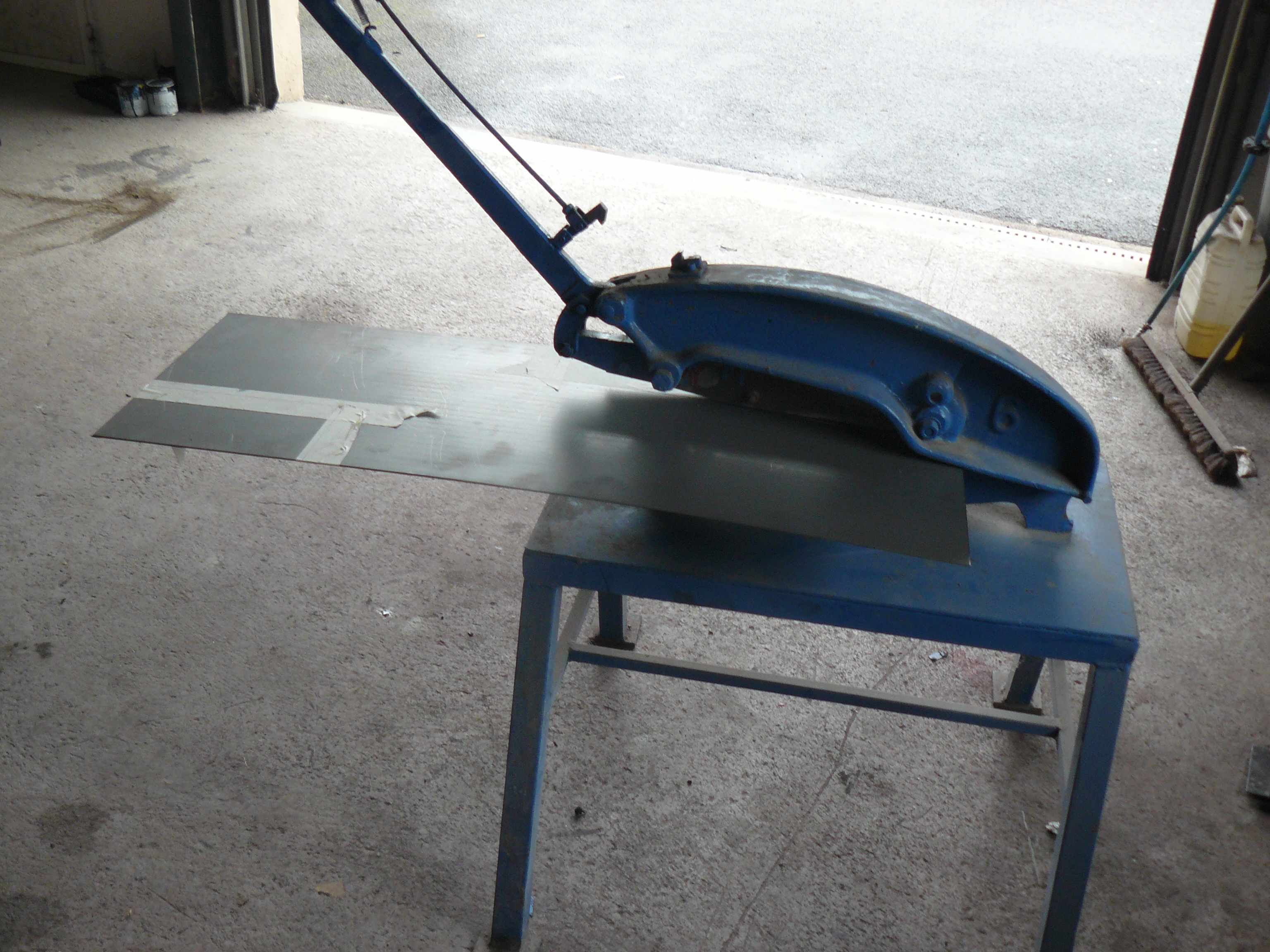

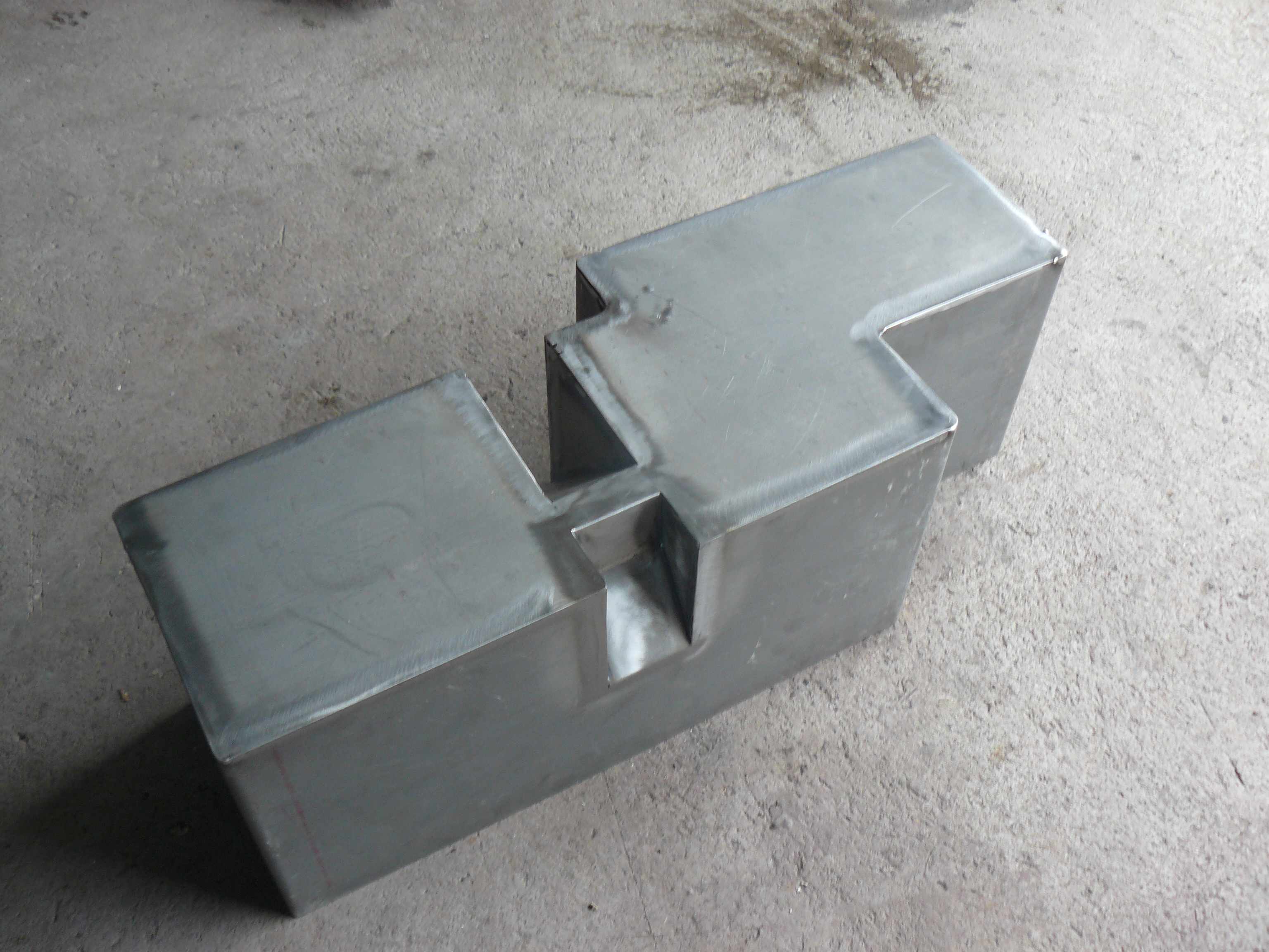

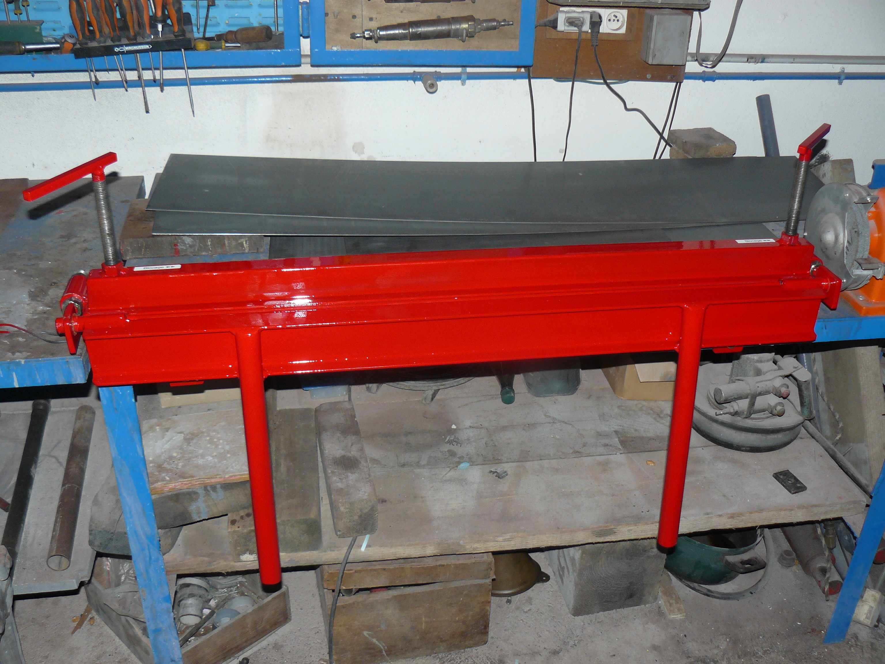

Salut a tous ,je reviens cette fois ci avec la réalisation d'un réservoir supplémentaire sur mesure a droite, vu que l'installation de la porte de caravane avait entrainé la fabrication d'une marche , pas possible de faire une forme simple
J'avais envi de le faire en alu mais ne possédant pas le matériel de soudure nécessaire , je me suis rabattu sur une conception en tôle de 2mm
C'est sur plus lourd
,le réservoir devrai attendre les 22kg pour une capacité de 87litres qui va prolonger l'autonomie
, 70l d'origine c'est un peu leger
Voici quelques photos du début

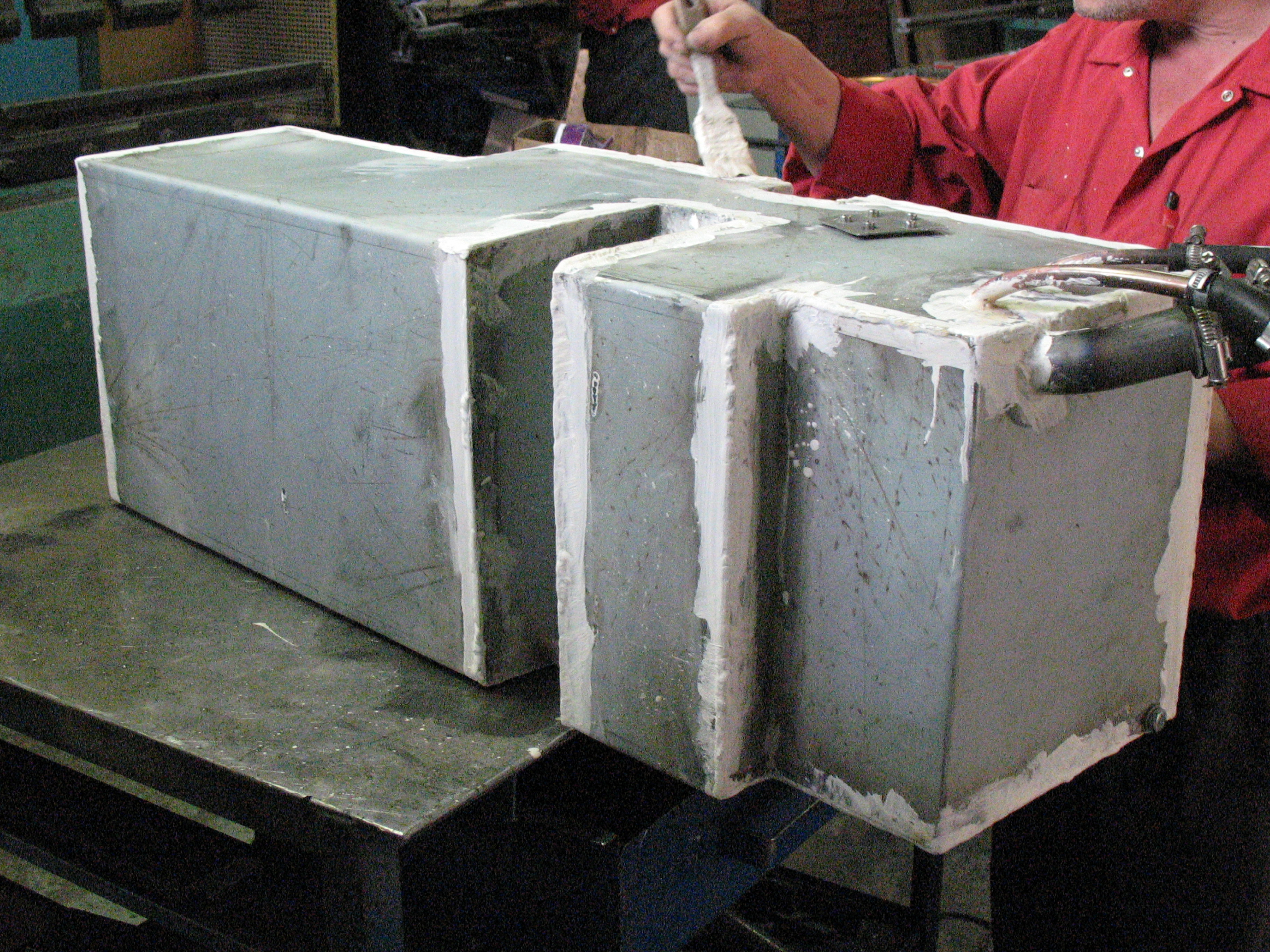

Creation d'un gabarit en carton ,ça permet de se rendre compte du volume et de vérifier si ça passe bien

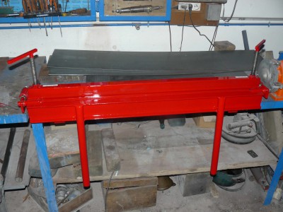

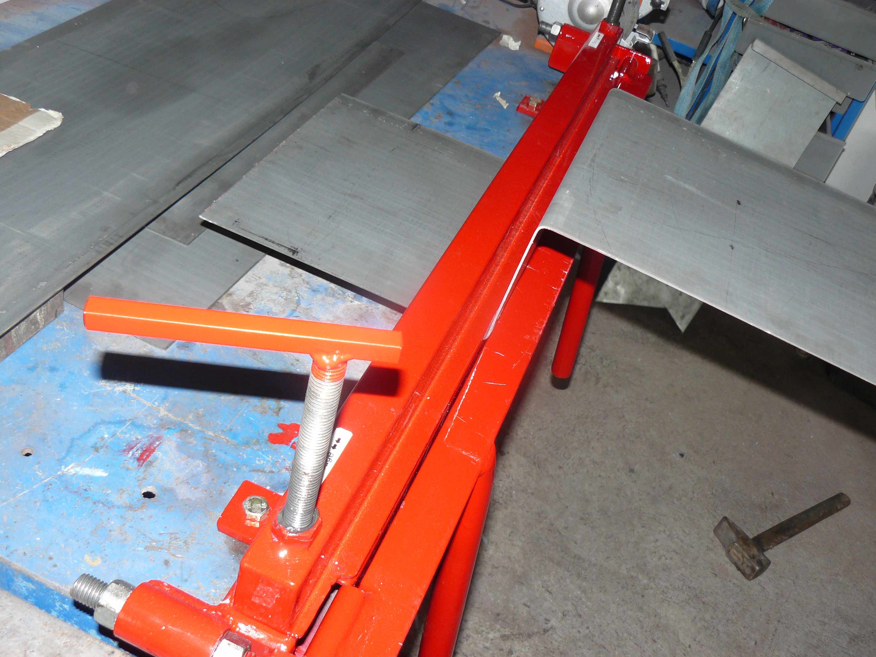

Ensuite vu que ça fait quelques années que je ma casse la tête a plier des tôles entre deux cornières coincées dans l'étaux,je me suis réalisé une petite
plieuse , facile a faire et efficace
Decoupe des tôles à la cisaille
Puis pliage
Premier assemblage et pointage
Ca prend forme

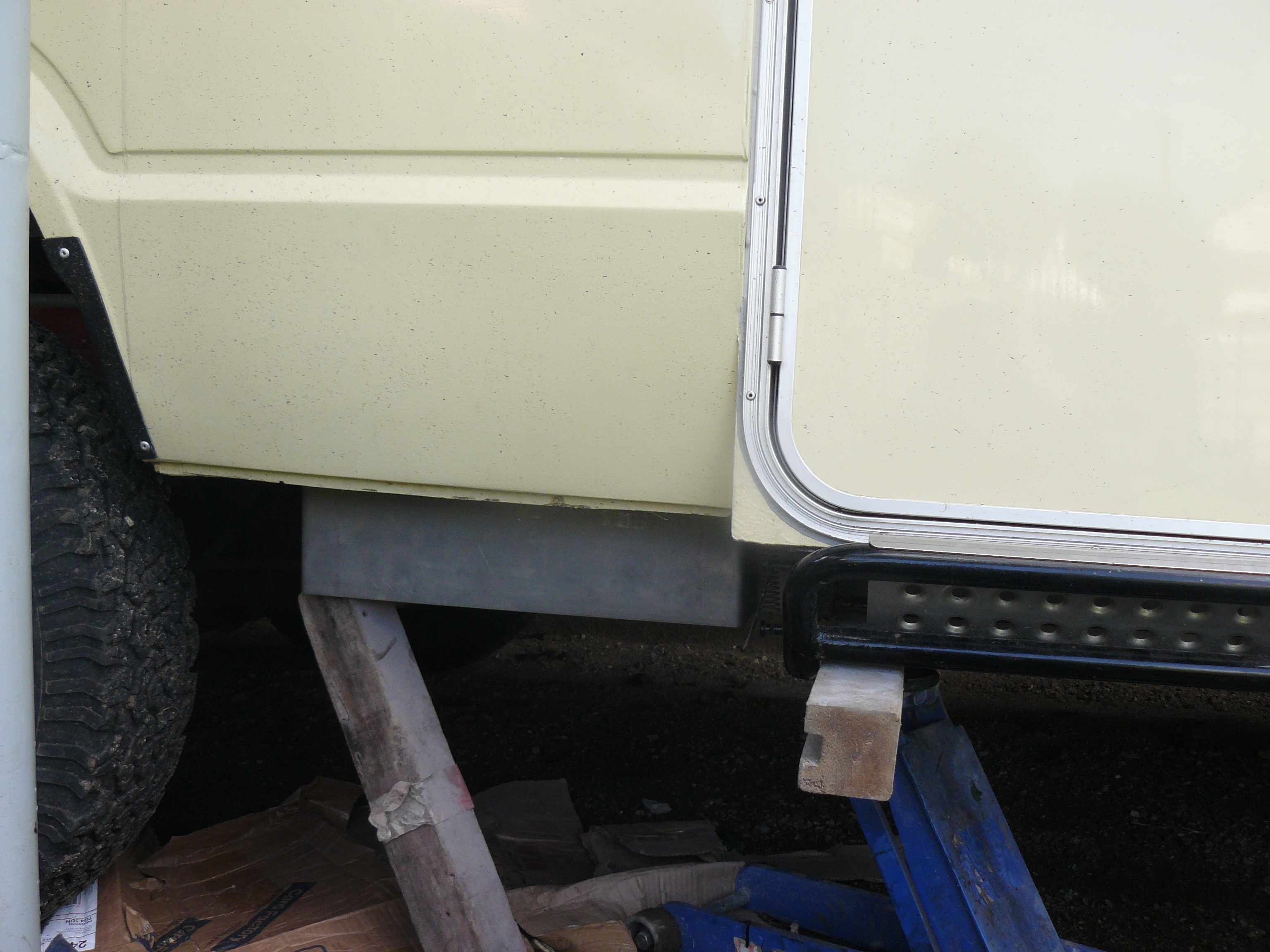

Petit essai sur le camion si tous va bien
Decoupe de la tôle du dessous et mise en place d'un bouchon de vidange
Voilà ou j'en suis ;je suis bloqué car j'attends de recevoir ma jauge a carburant pour faire le trou,puis viendra la goulotte de remplissage avec mise a l'air libre,ainsi qu'une pompe pour le transfert dans le reservoir principale
la soudure sera faite en dernier,si besoin de modifier quelques choses
a+ fred

as tu pensé a faire des cloisons anti balourd à l'intérieur ?

Dans l'ensemble c'est pas très compliqué a faire ,le plus delicat étant de prendre les côtes afin qu'il rentre impeccable sans toucher nul part sur la caisse (vu qu'il sera fixé sur le châssis ,un peu comme l'origine) et également la soudure qui devra être étanche a 100°/°
J' en ai déjà réalisé plusieurs dont 2 de 180l pour des hdj80(a la place de la roue de secour)et 1 sur mon m'on ancien patrol y60 donc cela ne m'inquiète pas trop
Pour le remplissage ,je pense faire une entrée sur l'aile raccordé au reservoir via une durite souple,pour le vider une pompe(type facet)qui enverra le GO
dans le reservoir principal(d'où la pose d'une jauge pour savoir ou j'en suis)
Eric/ oui c'est également prévu de faire une cloison ,même si la forme du réservoir devrai casser la balourd ,je vais en faire une
Ca permetra aussi d'eviter des turbulences sur la jauge
a+

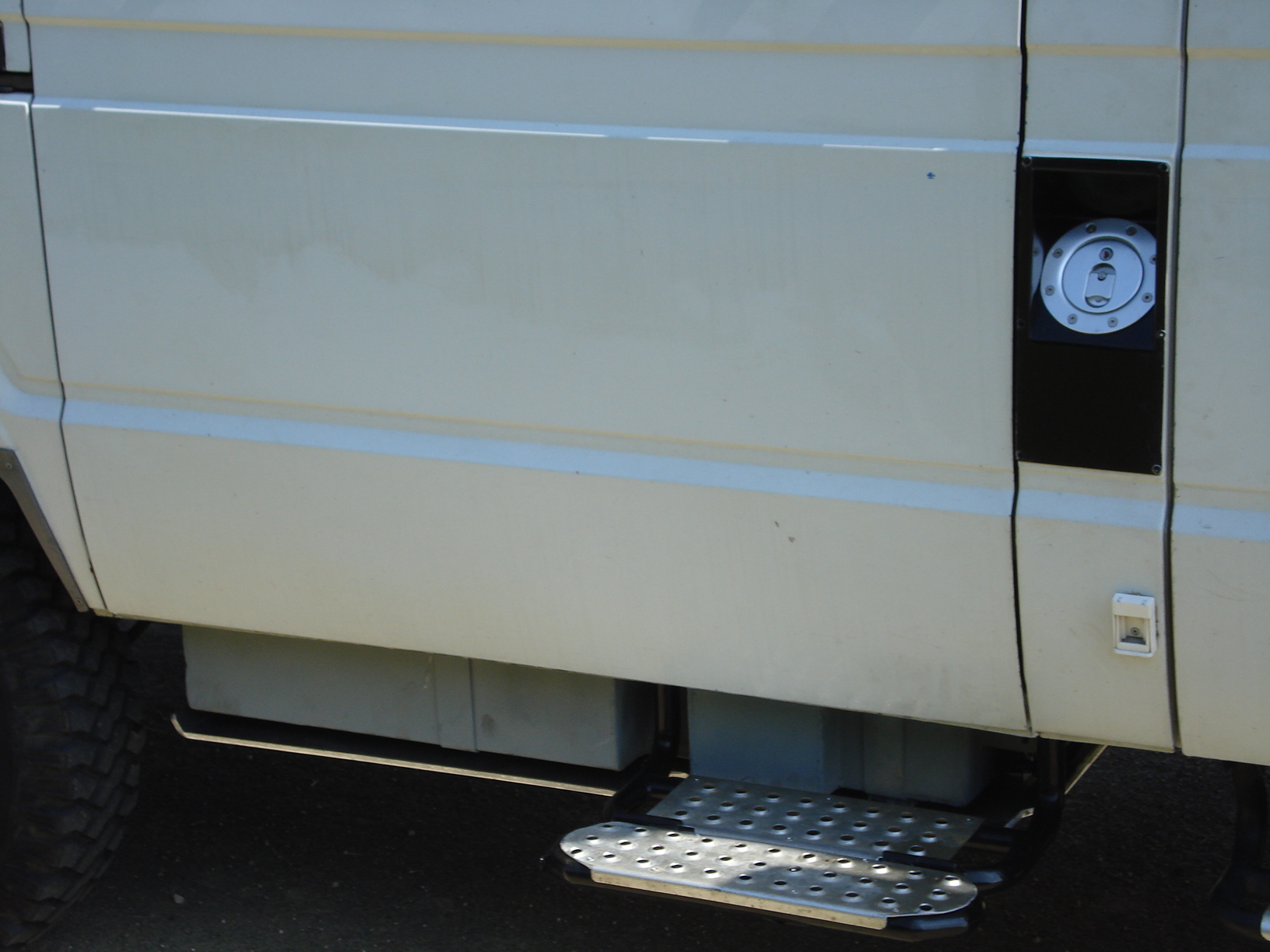

La forme me rappelle des souvenirs, c'est exactement ce que j'avais fait sur mon Iveco.
Il est vrai qu'il n'y a pas trop le choix au niveau de la place.

[quote="Guy"]Salut,
Guy
C'est vrai qu'il y a une ressemblance comme quoi si l'on veut avoir un peu de volume il faut tourner autour de tous ce qui gene
Combien de litres avais tu
fred

Bonjour Fred,
IL faisait 100 Litres. J'avais mis le plan côté sur le site mais impossible de le retrouver.
Bon dimanche

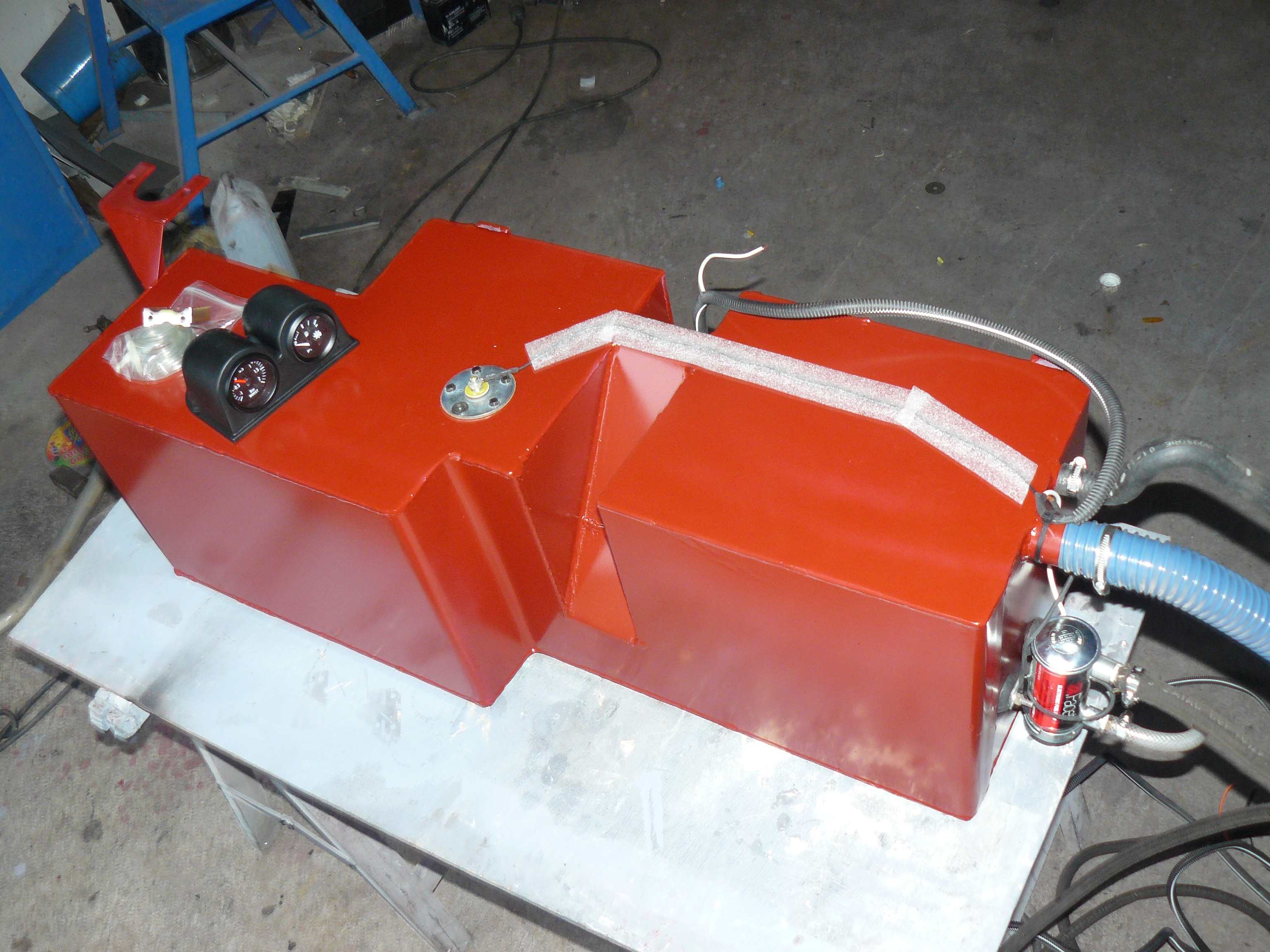

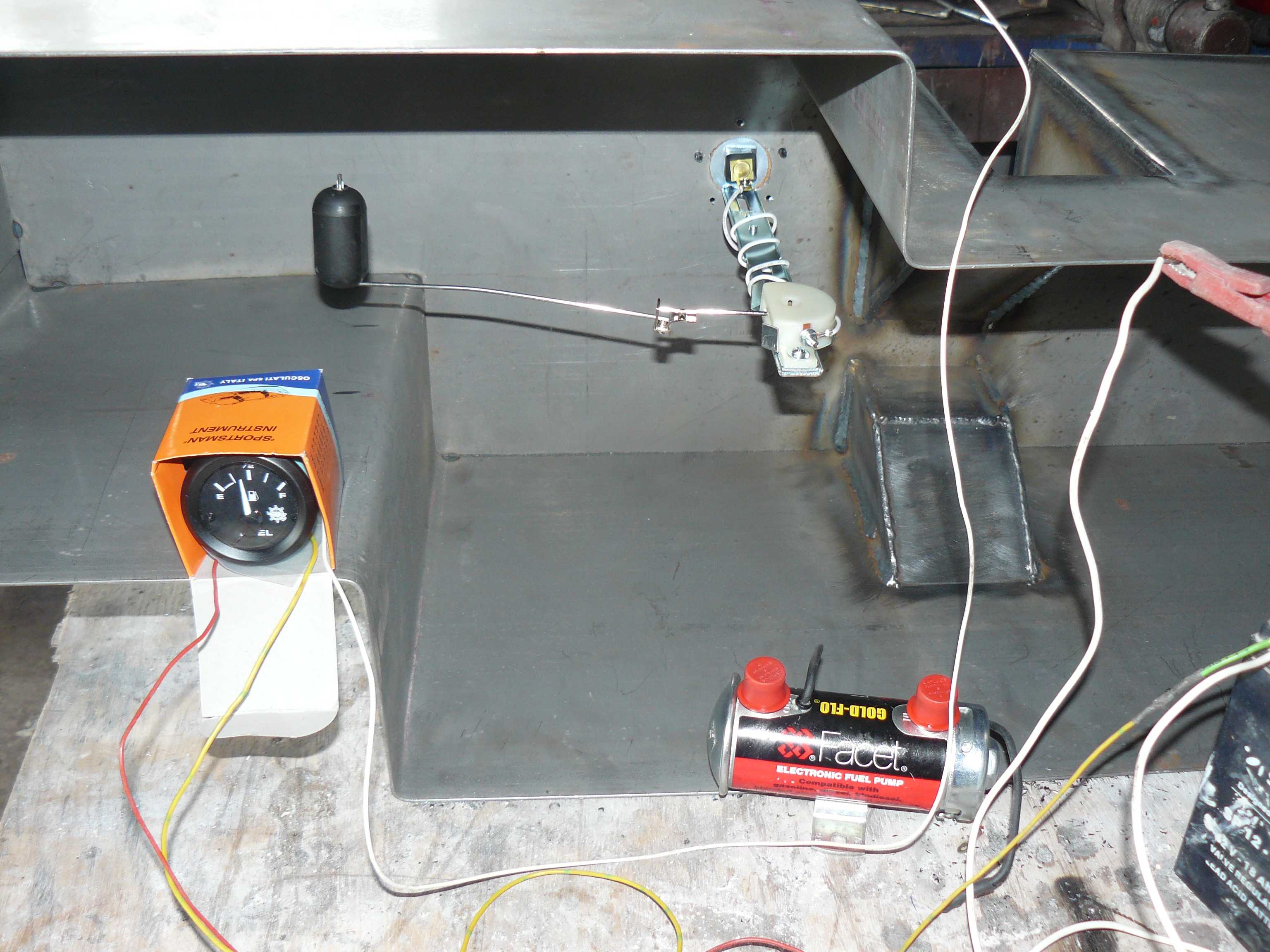

Salut, pour la suite montage de la jauge et étalonnage afin qu'elle soit le plus précis possible
on peut voir également la pompe qui servira a faire le transfert entre les 2 réservoirs
a+

Ca s'étalonne comment une jauge?

Pat 25 a écrit :Ca s'étalonne comment une jauge?
Salut, j'ai acheté une jauge avec mano ( trouver sur un site qui vend des accessoires pour bateau)c'est une jauge qui est réglable en hauteur et on peut modifier la longueur du flotteur en fonction du réservoir(de 13cm a 66cm de hauteur)suivant un tableau donné
Vu que le réservoir est ouvert ,j'ai pu faire un essai est contrôler en branchant si les valeurs correspondaient bien au bon niveau et affiner pour que cela soit assez précis
Avec un réservoir fermé pas trop évident a contrôler et les données étaient plus ou moins juste
après je verrai avec le GO , normalement ça devrai fonctionner
Je trouve le système réglable assez sympa et pour 28€ l'ensemble (mano+ joint+ jauge et visseries)ça vaut le coup de faire le montage
Voici le lien si ça peut intéresser
http://www.accastiboat.com/jauge-carbur ... 160_00.cfm
a+

Salut
J'ai la même jauge sur mon réservoir additionnel de carburant...
On peut dire qu' elle m'informe approximativement du niveau dans le réservoir
Il faut dire que je n'ai pas pu la calibrer réservoir ouvert comme toi!
Je pense que plus le réservoir est en hauteur, plus la sonde doit être précise.
Sinon, pour savoir au plus juste le niveau dans mon réservoir auxiliaire, je chronomètre chaque transfert et ayant calculé le débit de ma pompe auparavant (toujours 2l/min), je note tout dans un calepin
et c'est très précis

La suite du réservoir, fabrication des supports de fixation, tube de remplissage ,mise a l'air et sortie vers pompe. le dessus est fini de souder ,reste a mettre la cloison et souder la tôle du dessous .ensuite viendra un test pour voir si il est bien étanche (sous pression d'air ou simplement en y mettant du GO)

Un ressuage sur toutes les soudures, c'est ce qui avait été fait sur le mien.
Guy
http://fr.wikipedia.org/wiki/Ressuage
Guy

Guy a écrit :Un ressuage sur toutes les soudures, c'est ce qui avait été fait sur le mien.
Guy
OK pour la technique du ressuage , mais pour finir j'ai bouché les différents trous et envoyer 800gr de pression d'air puis j' ai pulvérisé du liquide vaisselle avec de l'eau, ça marche nickel quelques trous d'aiguilles décelé ,souvent a la reprise d'une soudure
ensuite peinture ...........
Une photo de la bête avant le montage
a+
