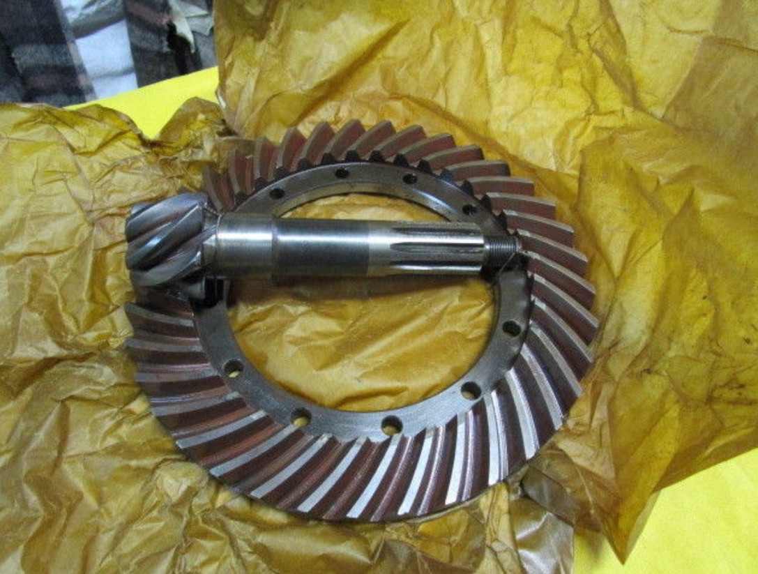

Tiens, un 6x37 à vendre ... ca me rappelle quelque chose cette histoire, la belle époque 8)
http://www.ebay.fr/itm/UN-COUPLE-CONIQU ... SwsN9XBS-a
