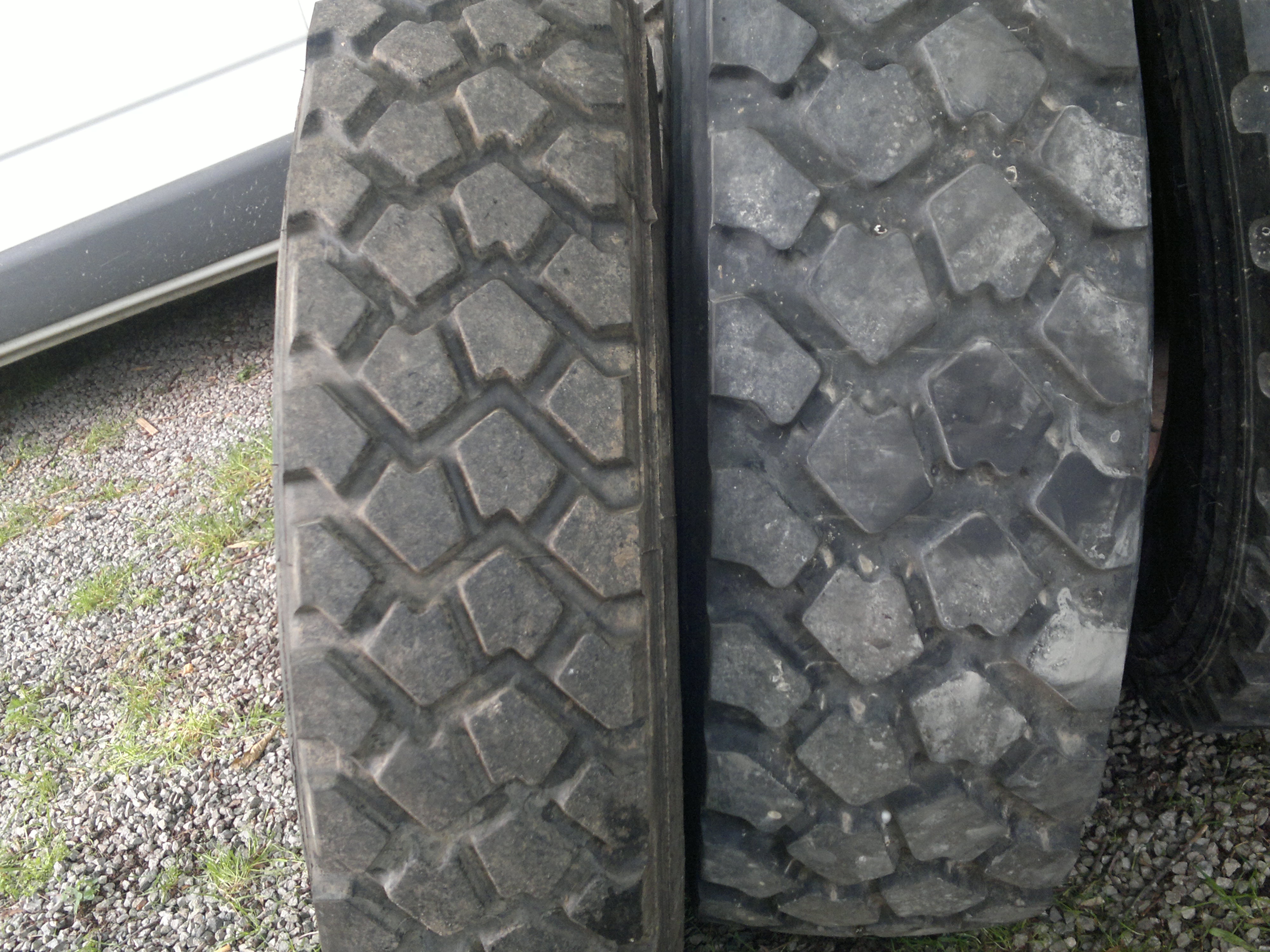

Apparemment, la différence avec les 13R22,5, c'est surtout au niveau de la largeur des crampons:
un 13 fait 335 de large ET 240mm de crampon a crampon
le 365 fait...365 (3cm de plus sur les flancs) mais 310 de crampon a crampon :shock: soit 7cm de plus
la drire m'a expliqué(sans rentrer dans le détail) que le 13 changeait les caractéristiques au niveau du freinage et de la tenue de route (surface au sol) :roll:
ceci explique cela, même si je trouve très beau mes 13....et surtout moins cher

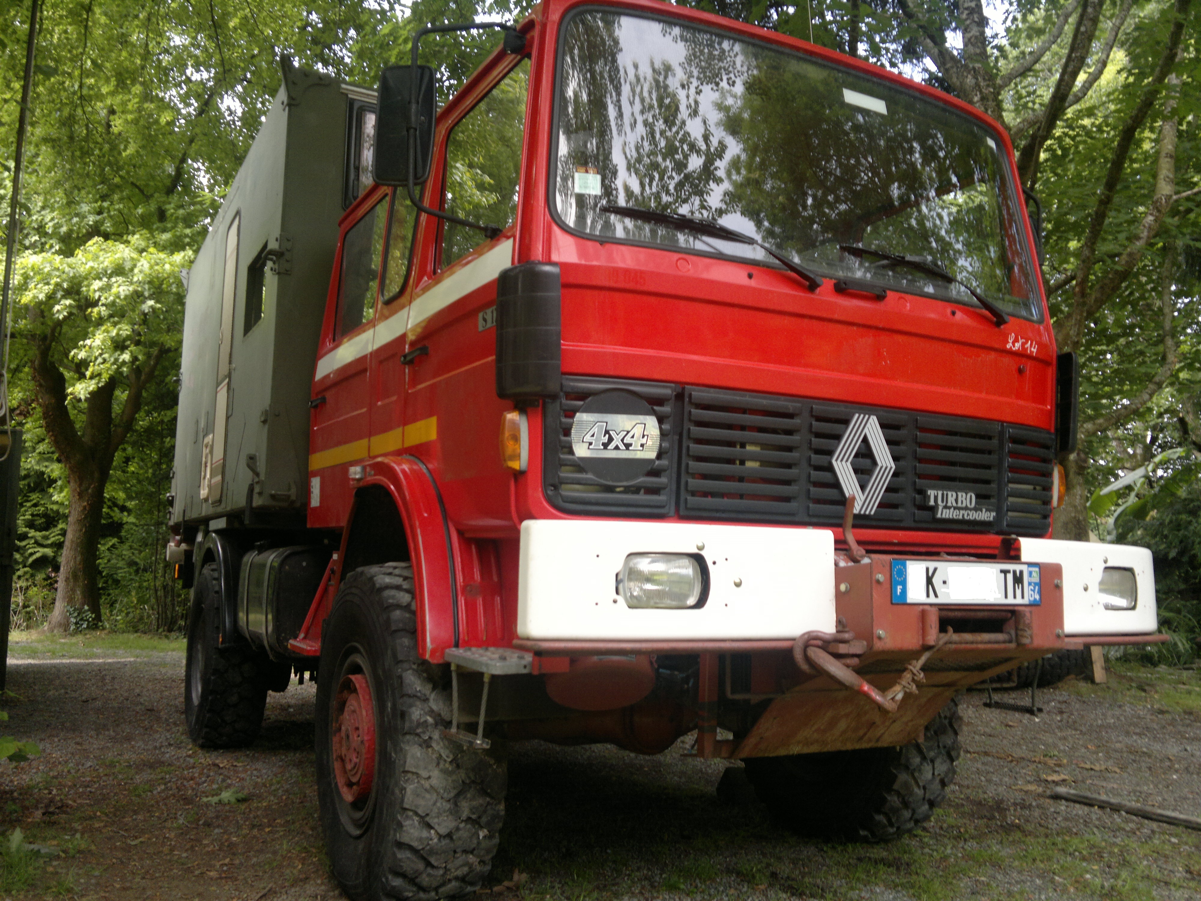

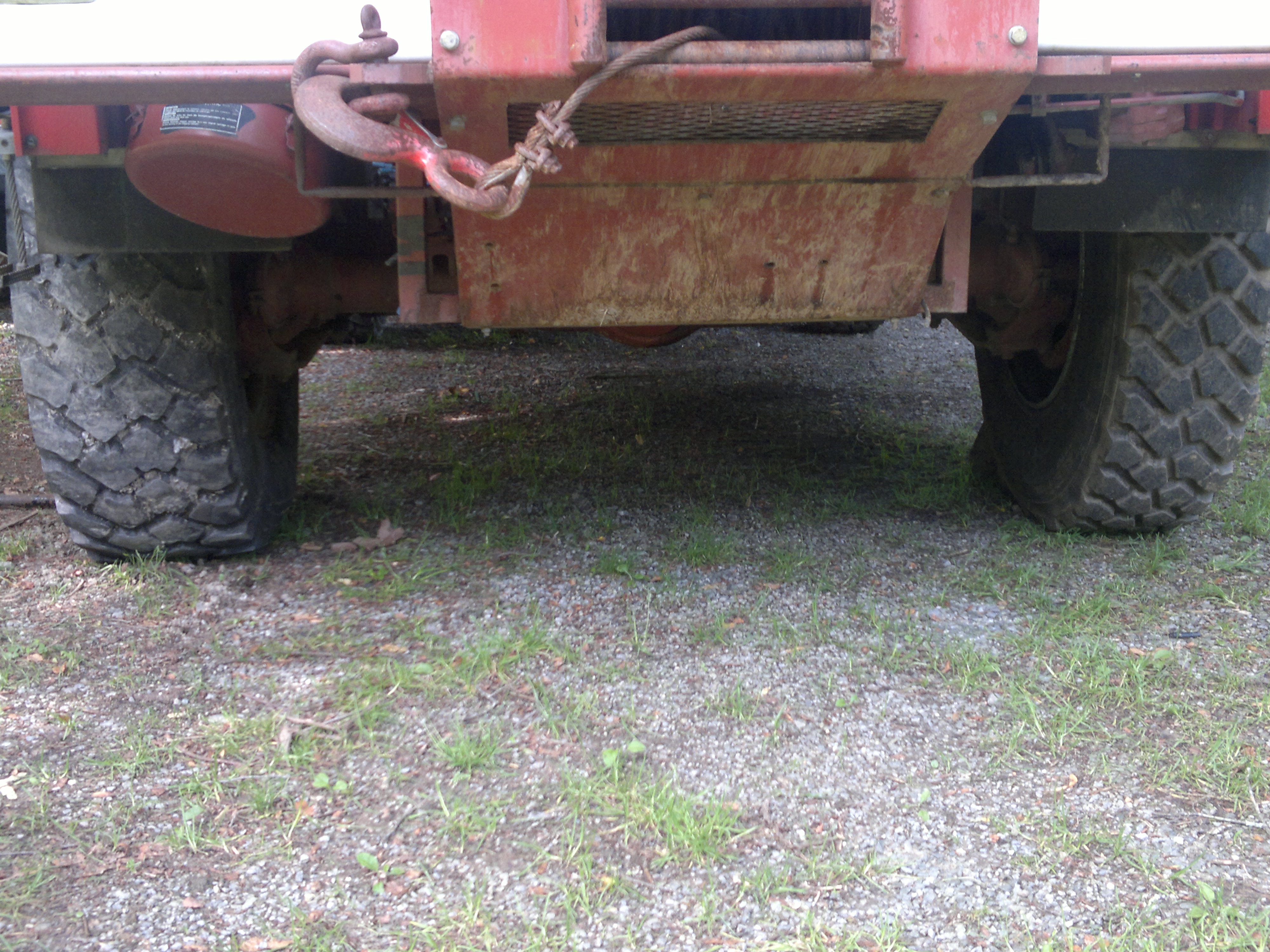

bon, c'est fait, après pas mal de transpiration, les roues sont changées :D (ça pèse, c'est dur, j'en ai ch.. :roll: )
quelques photos pour illustrer la différence entre les 365/85/20 et les 13R 22,5 (330 de large)
le 365 à gauche, le 13 à droite
les 2 côte à côte
les 2 côte à côte
et enfin la "bestia",
franchement, ça change vraiment le bébé :mrgreen:
Allez une petite dernière (parce-que suis trop content...)

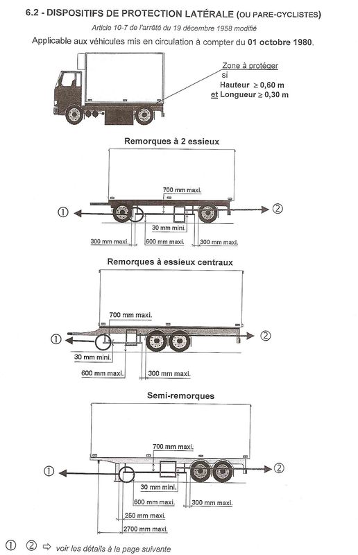

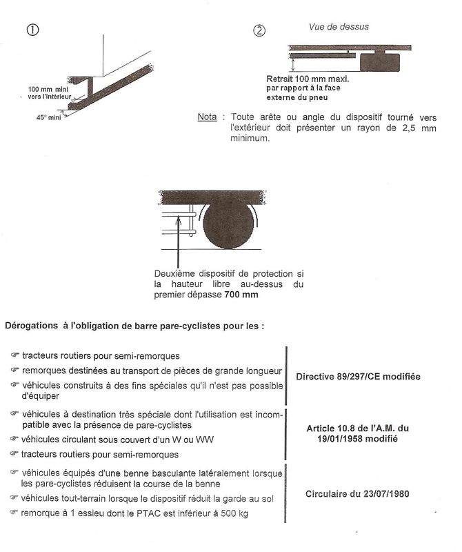

est-ce que quelqu'un peut me dire à quelle hauteur doivent être les barres pare-cyclistes :?:
je crois que c'est 55cms mais je n'en suis pas très sûr :roll:
Merci d'avance
(désolé, petite tête :roll: :lol: :lol: )
User avatar
Re: Nouveau en S170.13
Post by j-loo »
salut,
alors moi j'ai ca:
1
1
2
2
