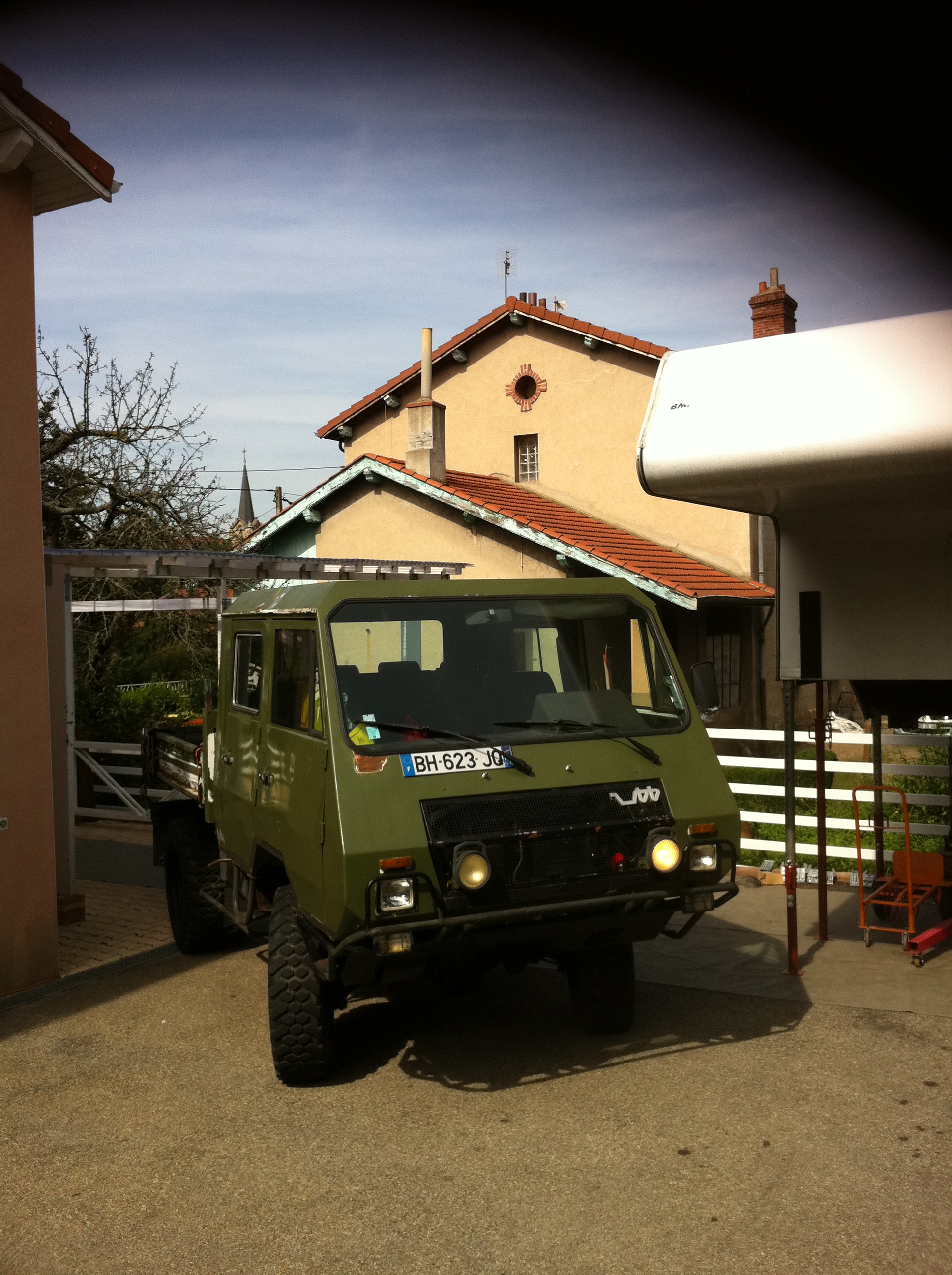

bonjour à tous
j'espère que ça va marcher cette fois ,on voit bien les croisements de ponts !!
Cordialement @+

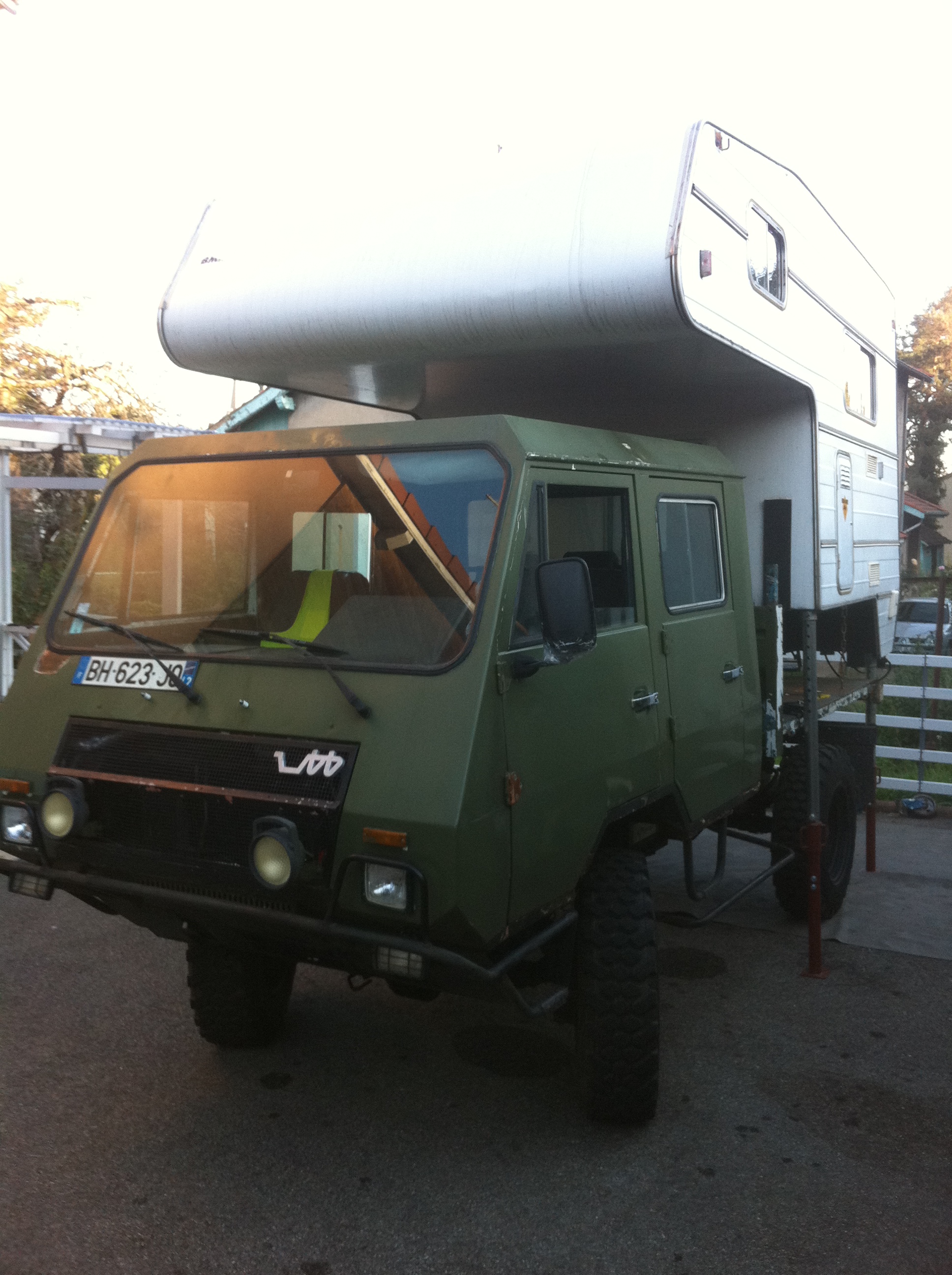

bonjour à tous
http://www.youtube.com/user/bruttpitt
on voie un petit peu mieux les croisements !!

bruttpitt
bonjour à tous
il y bien toujours à faire... mais tout doucement !

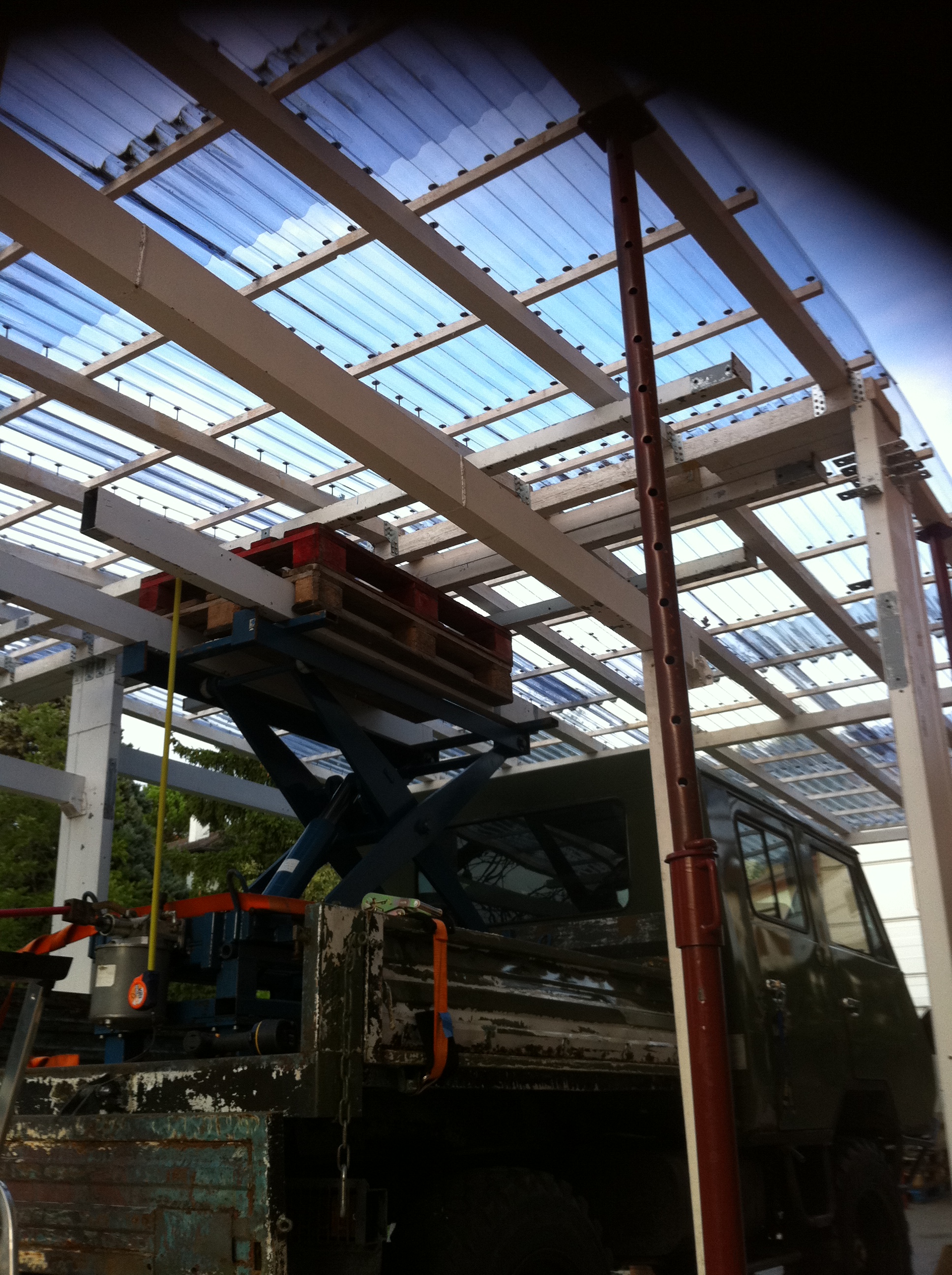

bruttpitt
bonjour à tous

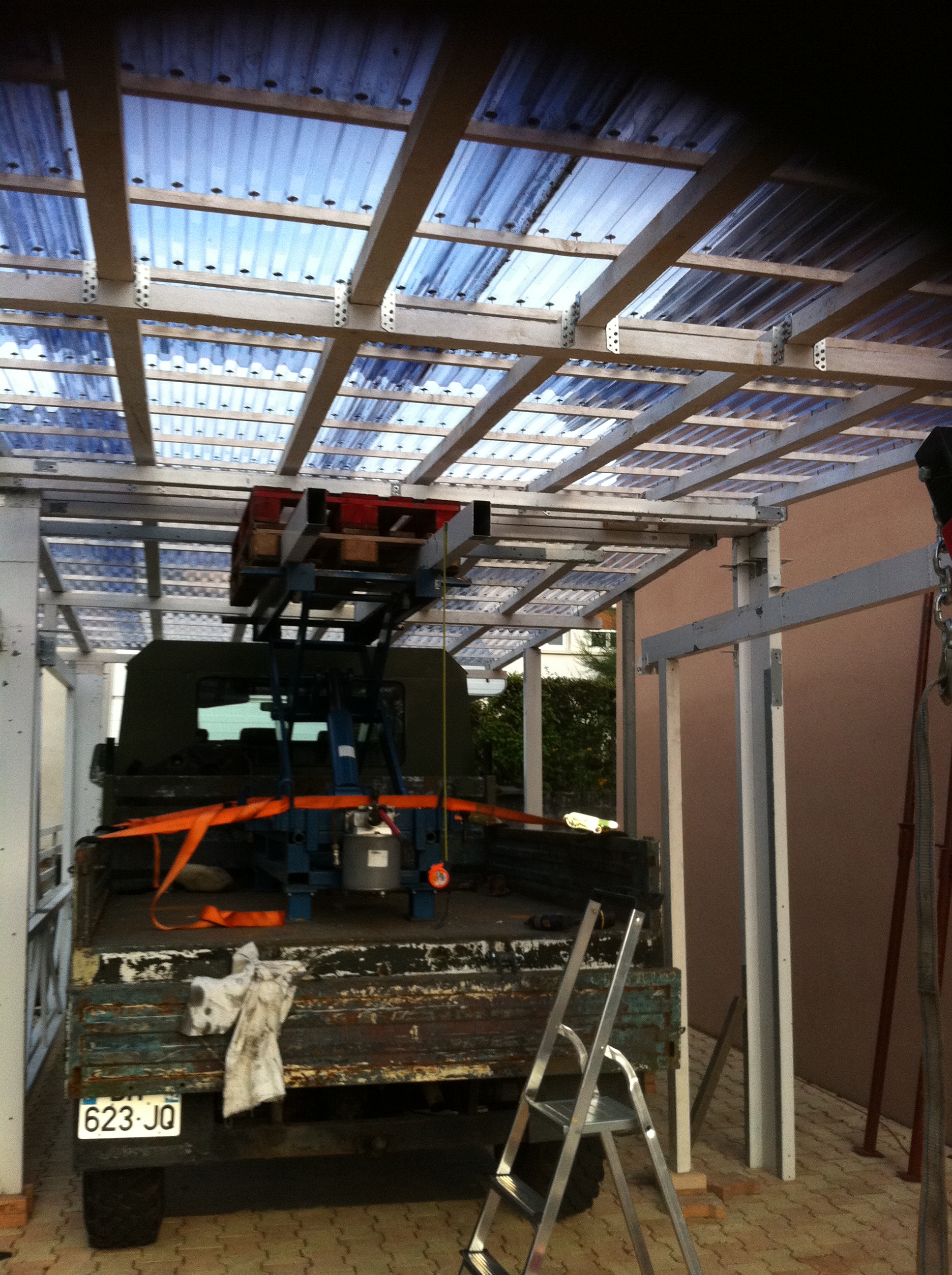

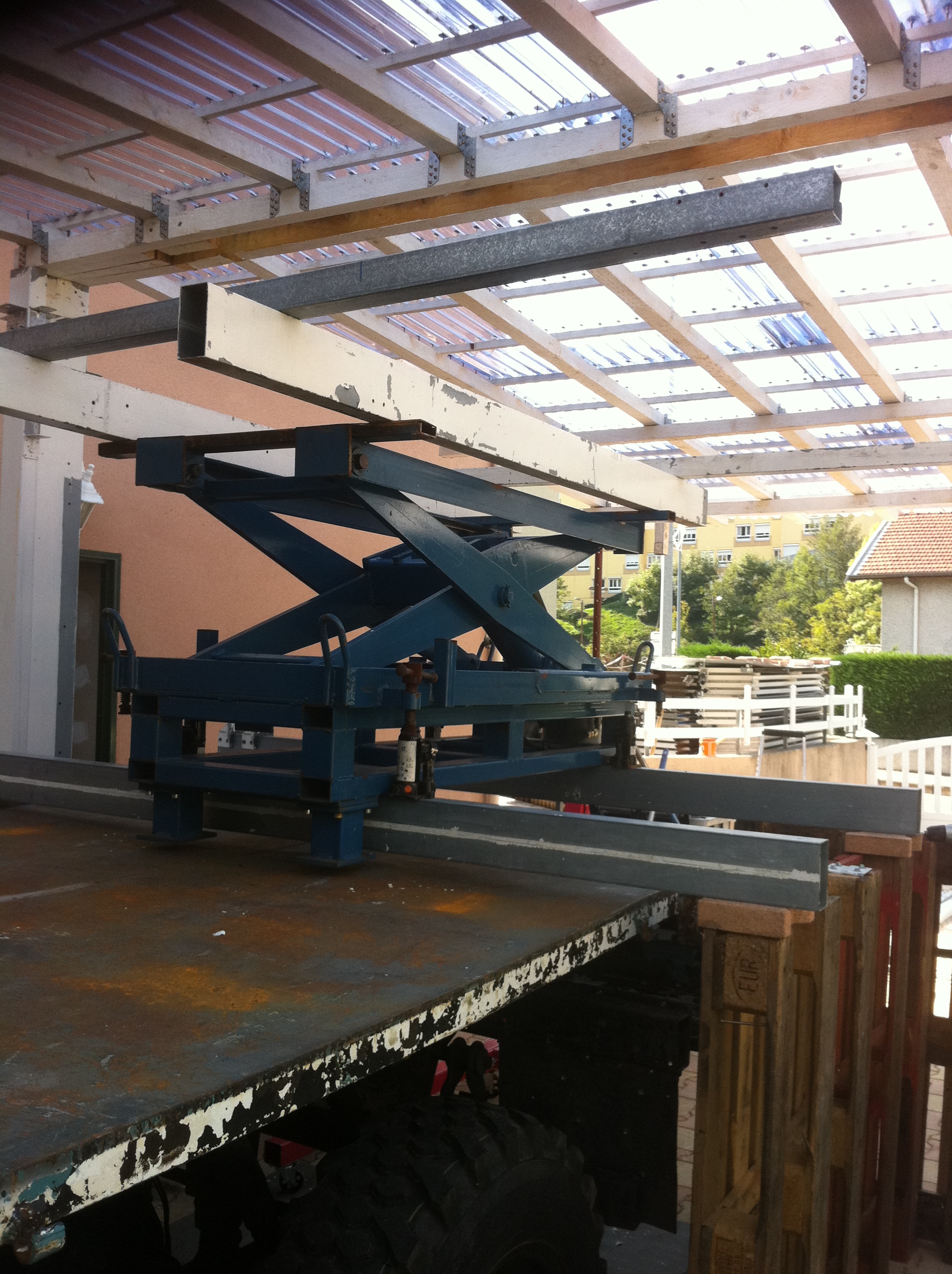

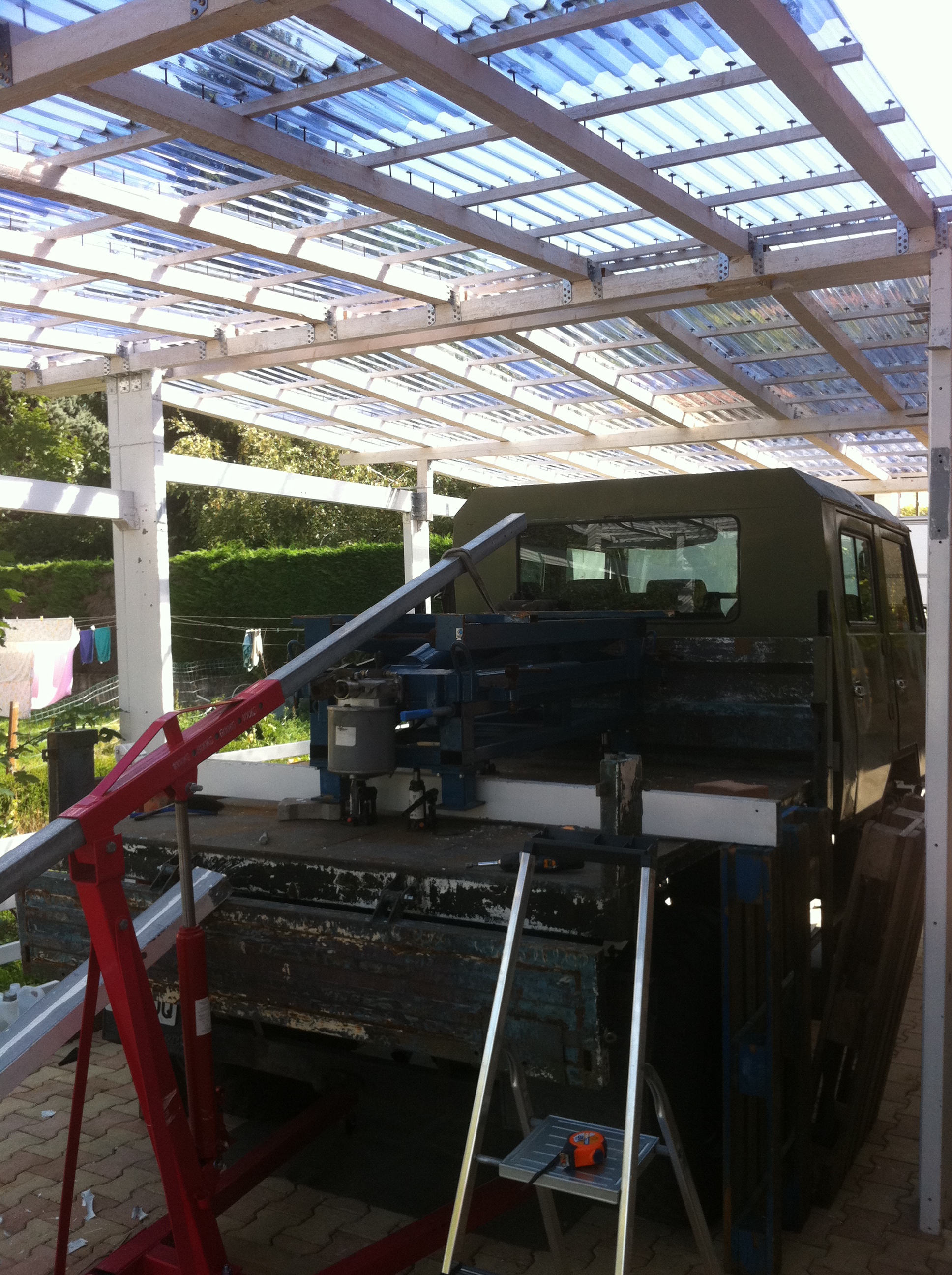

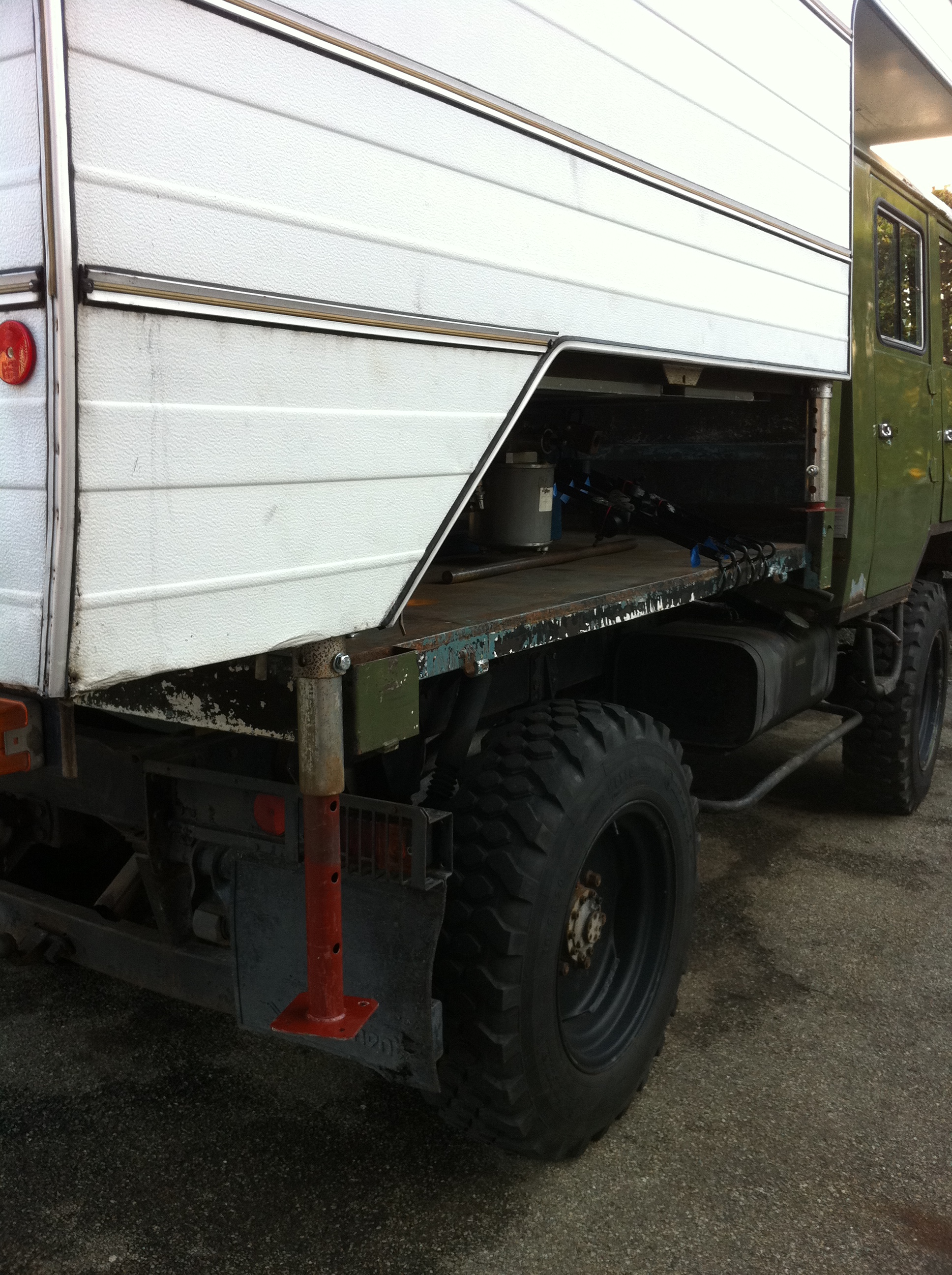

mise en place du cadre ça c'est bien passé je me sert de la table pour lever le garage afin de remettre des poteaux plus haut pour pouvoir garer le zipou avec ça zipette sur le dos dois gagner 1.20m !!!
Cordialement @+
Patrice
Cordialement @+
Patrice

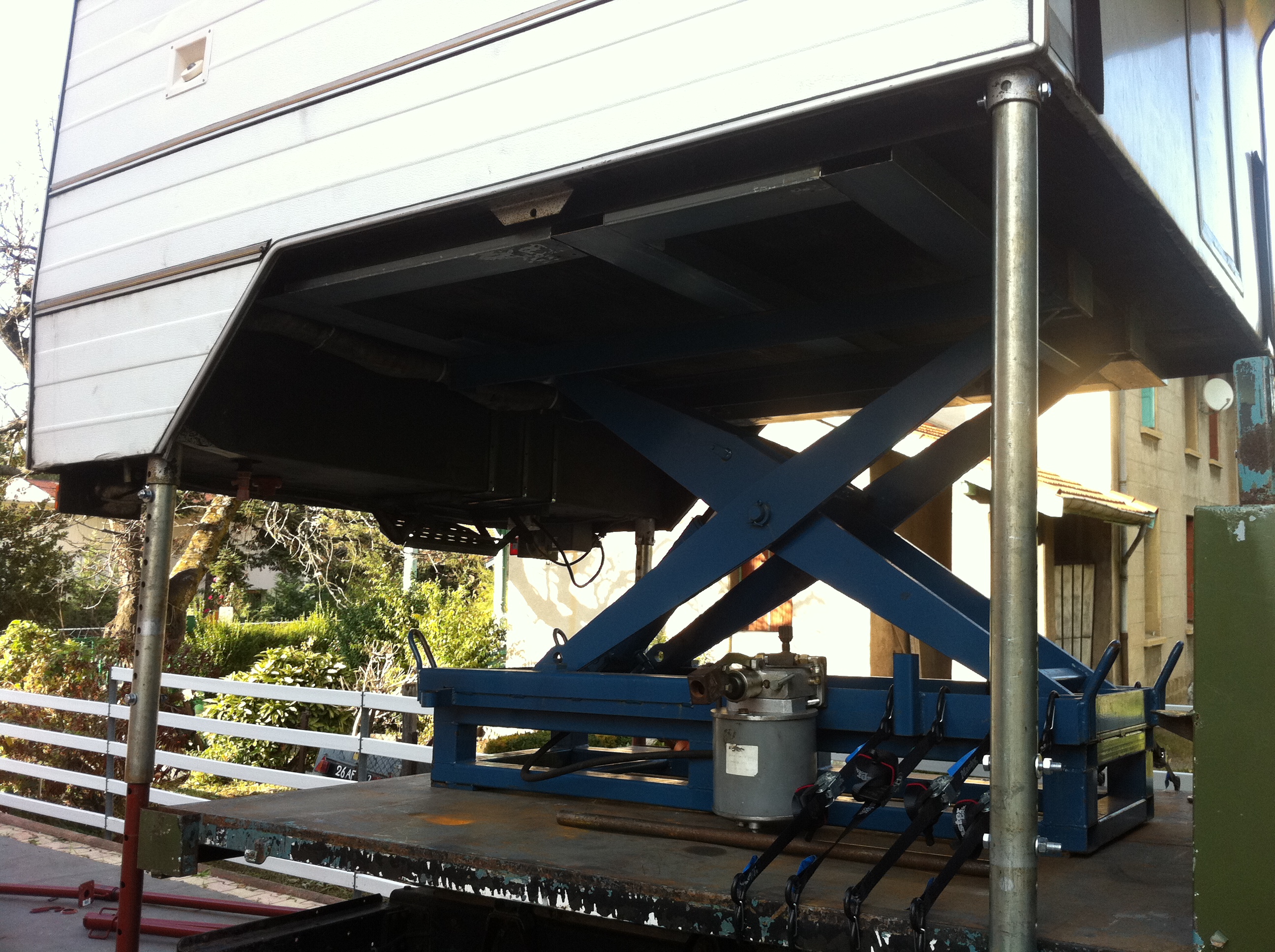

bruttpitt
bonjour à tous

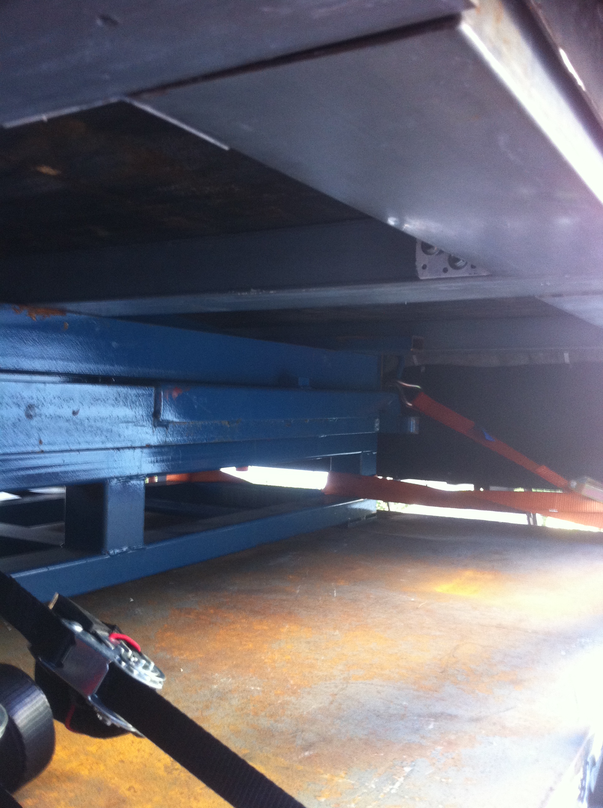

je suis entrain de faire le système de pied pour la table

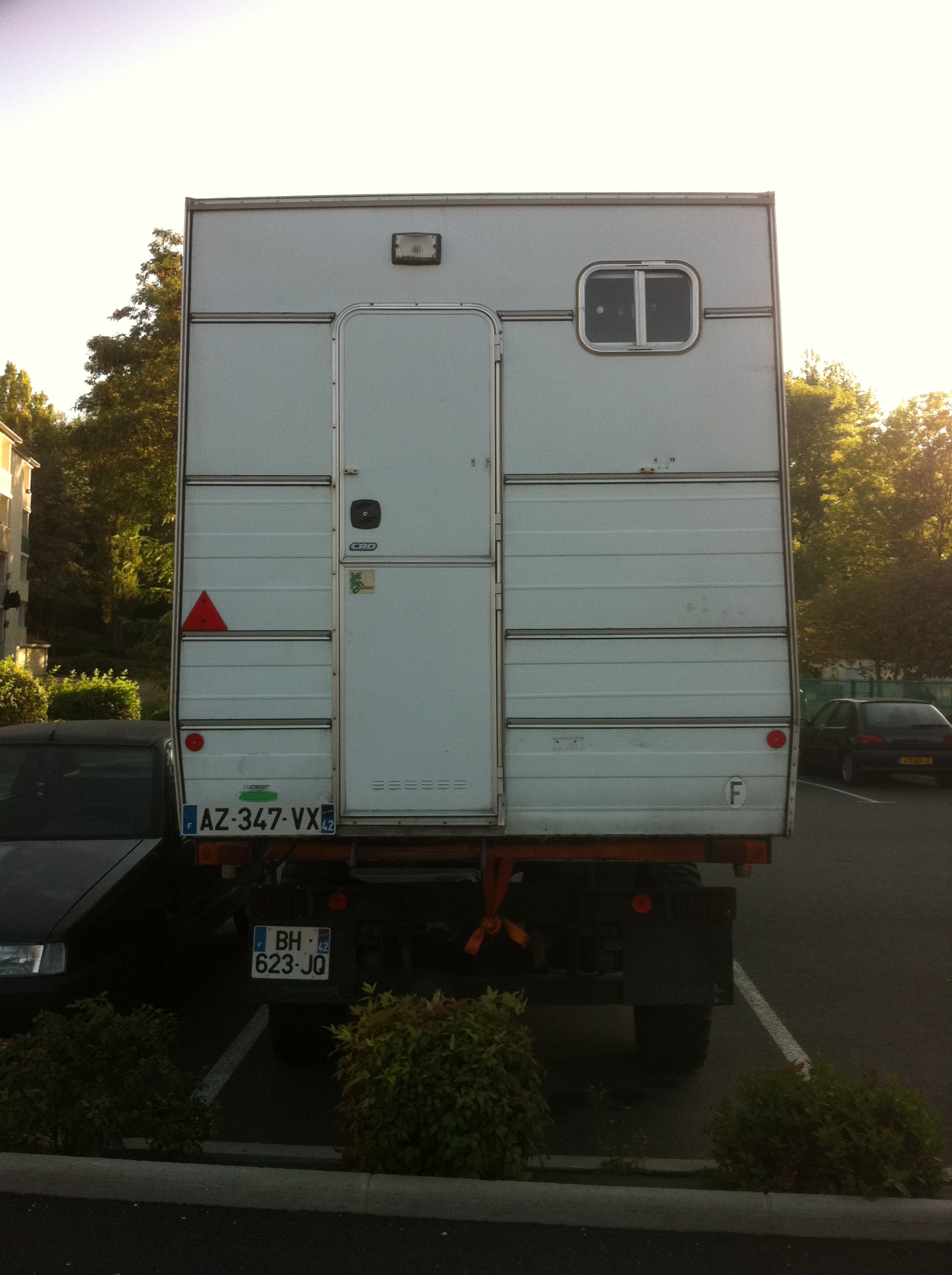

bruttpitt
bonjour à tous

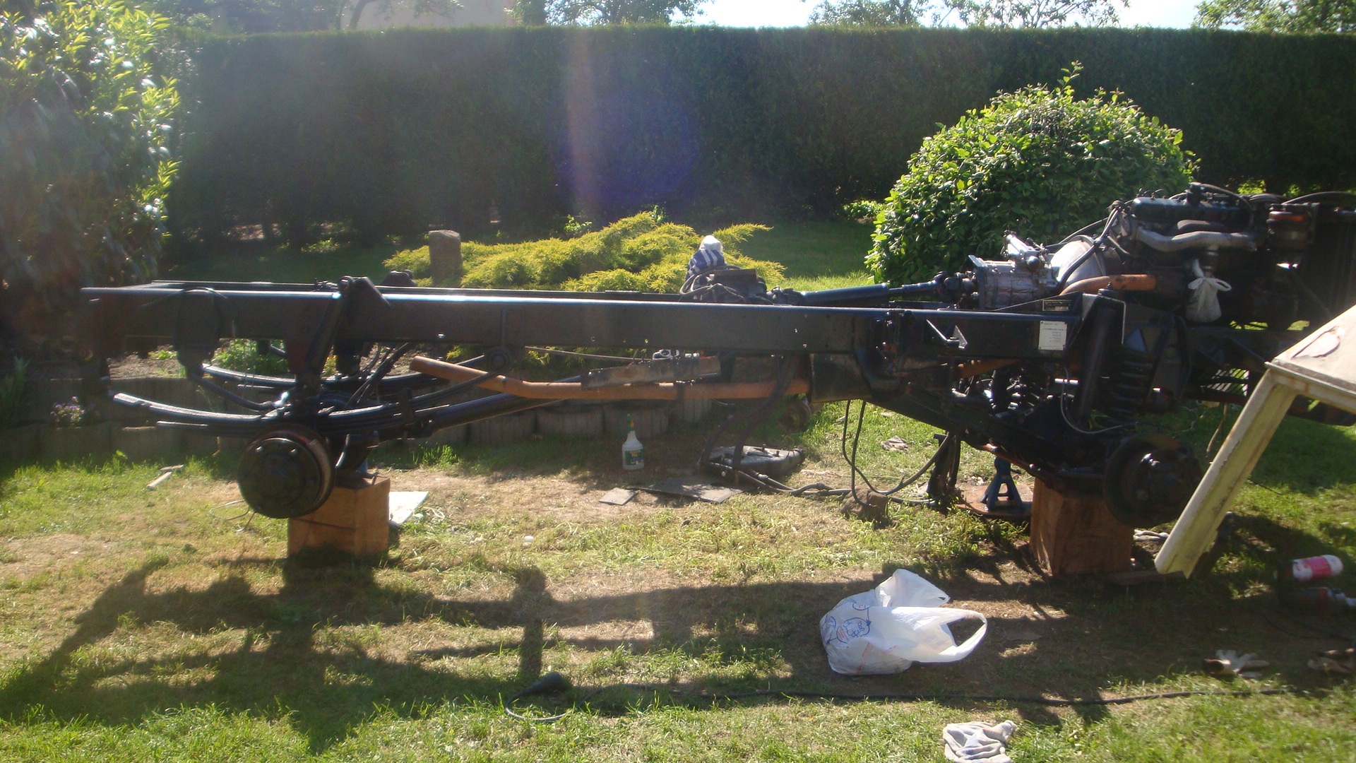

quelques photo de plus du Brutt à José
voila un châssis kilébien rénové kilébo et kilébienpeint!

bruttpitt
bonjour à tous

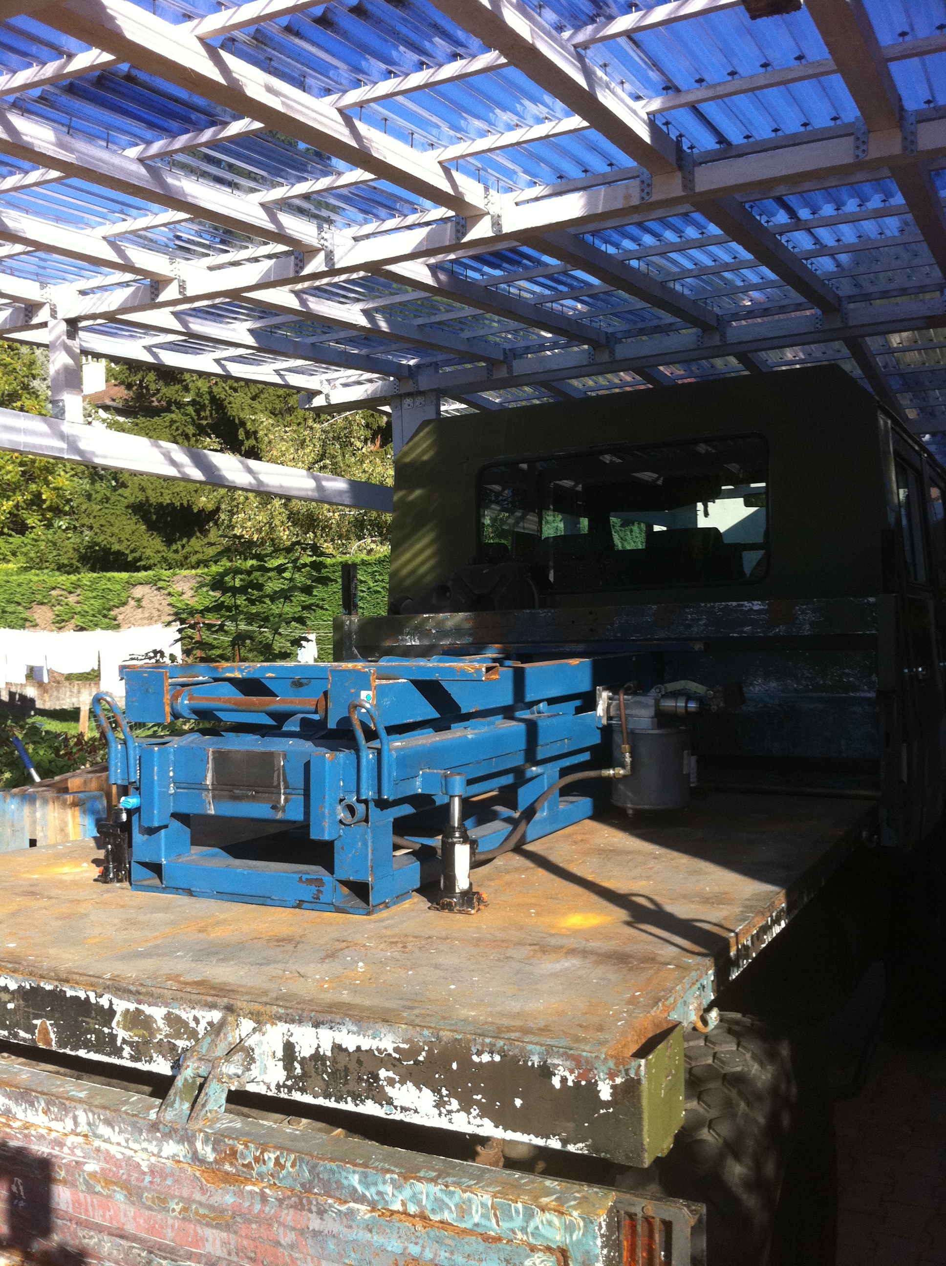

j ai changé la pompe de place , je l ai enlevée de l arrière et placée sur le coté de la table de levage !! ça avance ça avance !!
Cordialement @+
Patrice

bruttpitt
bonjour à tous

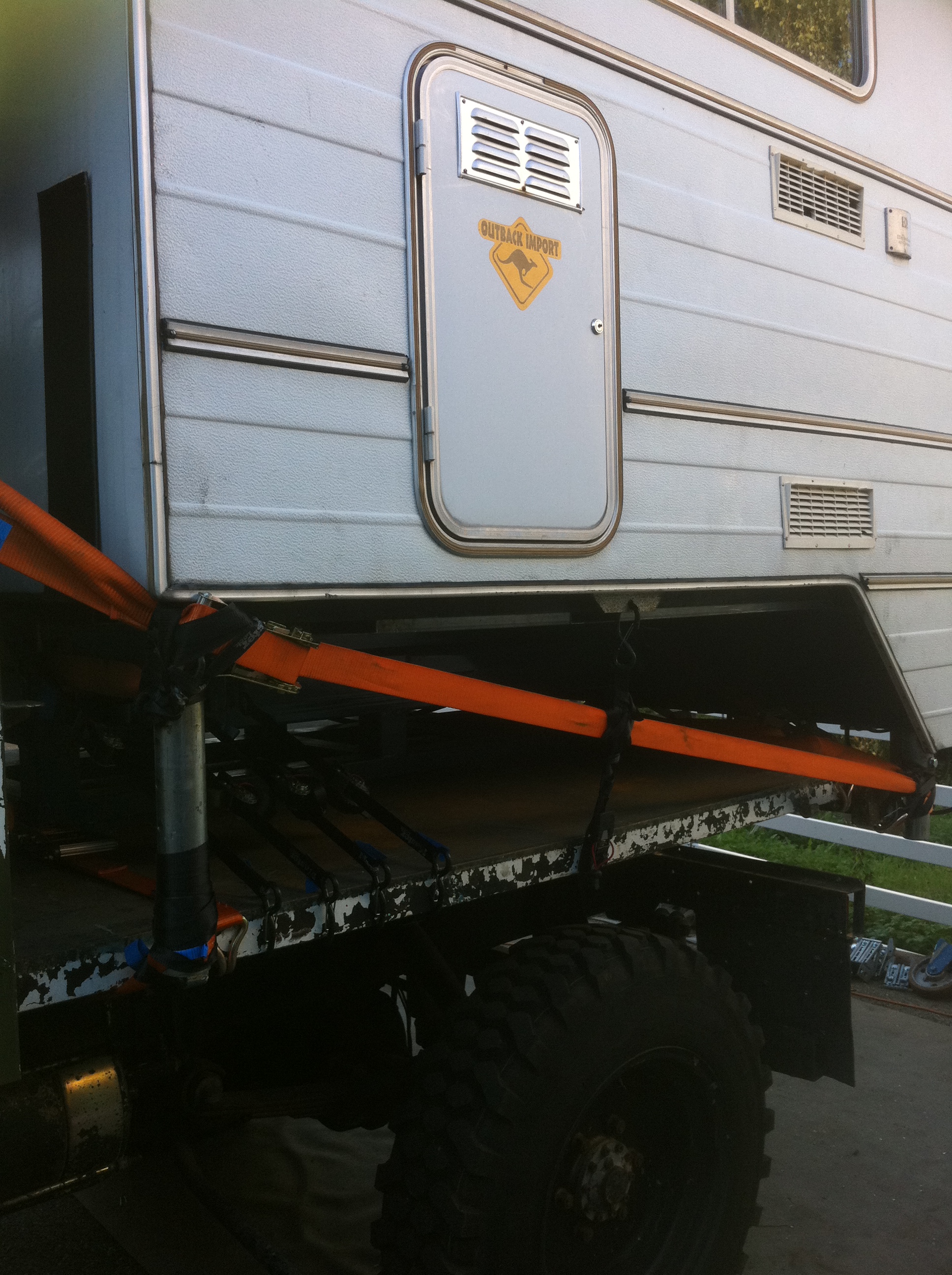

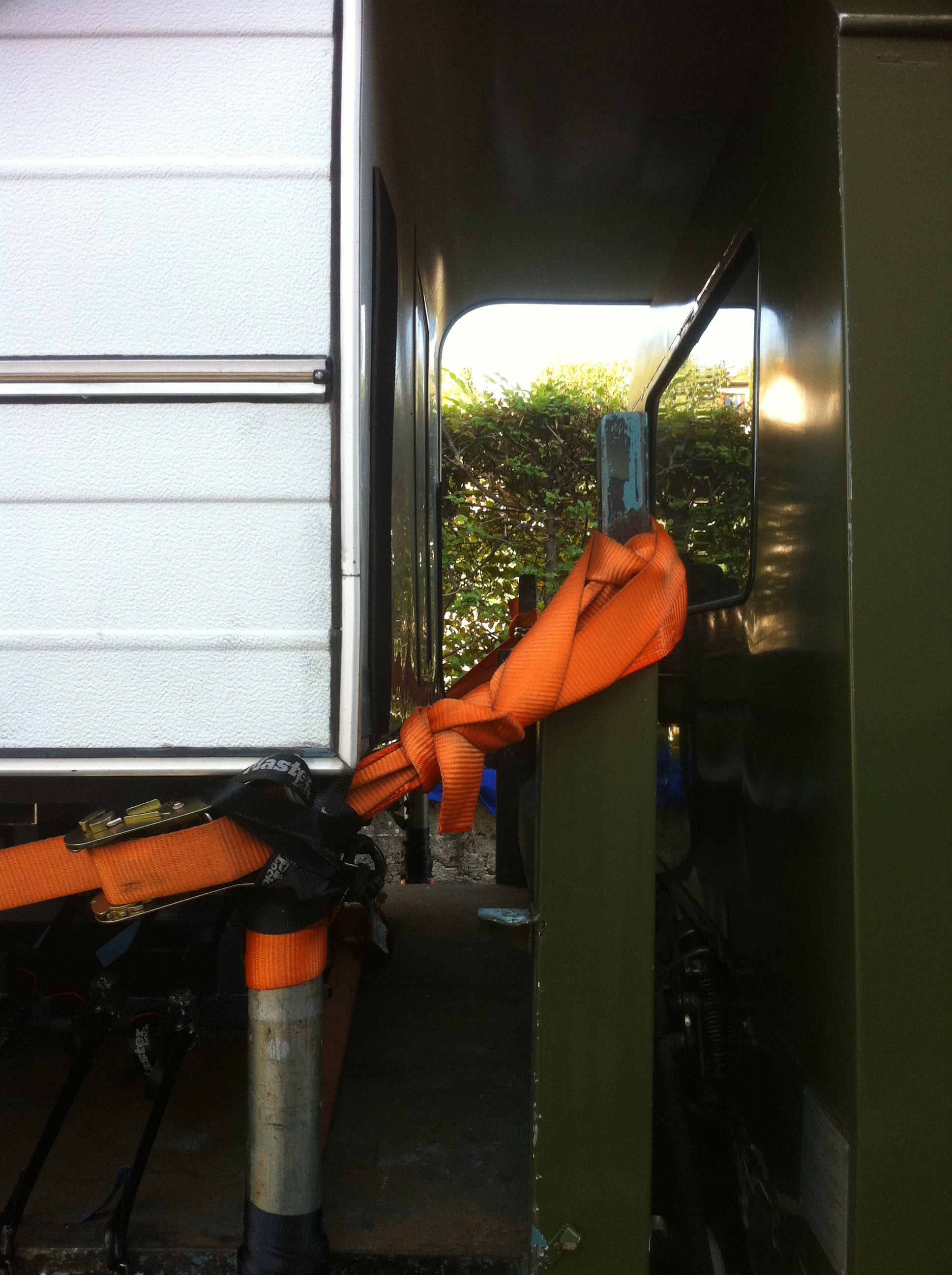

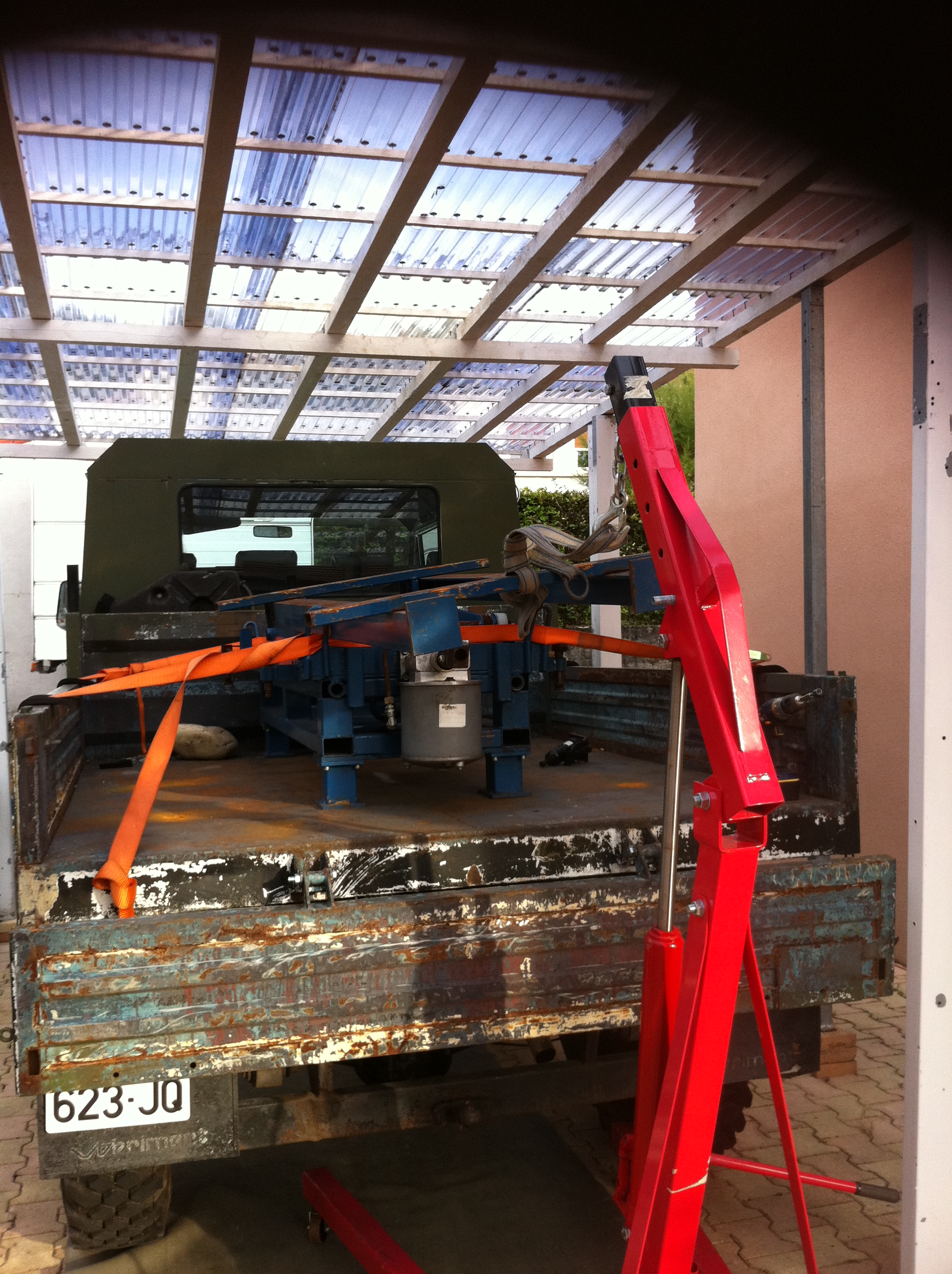

ça y est la table est de nouveau sur le zipou et sous la zipette je sens que ça va bien le faire on verra demain !!!
Patrice
Patrice
bruttpitt
bonjour à tous

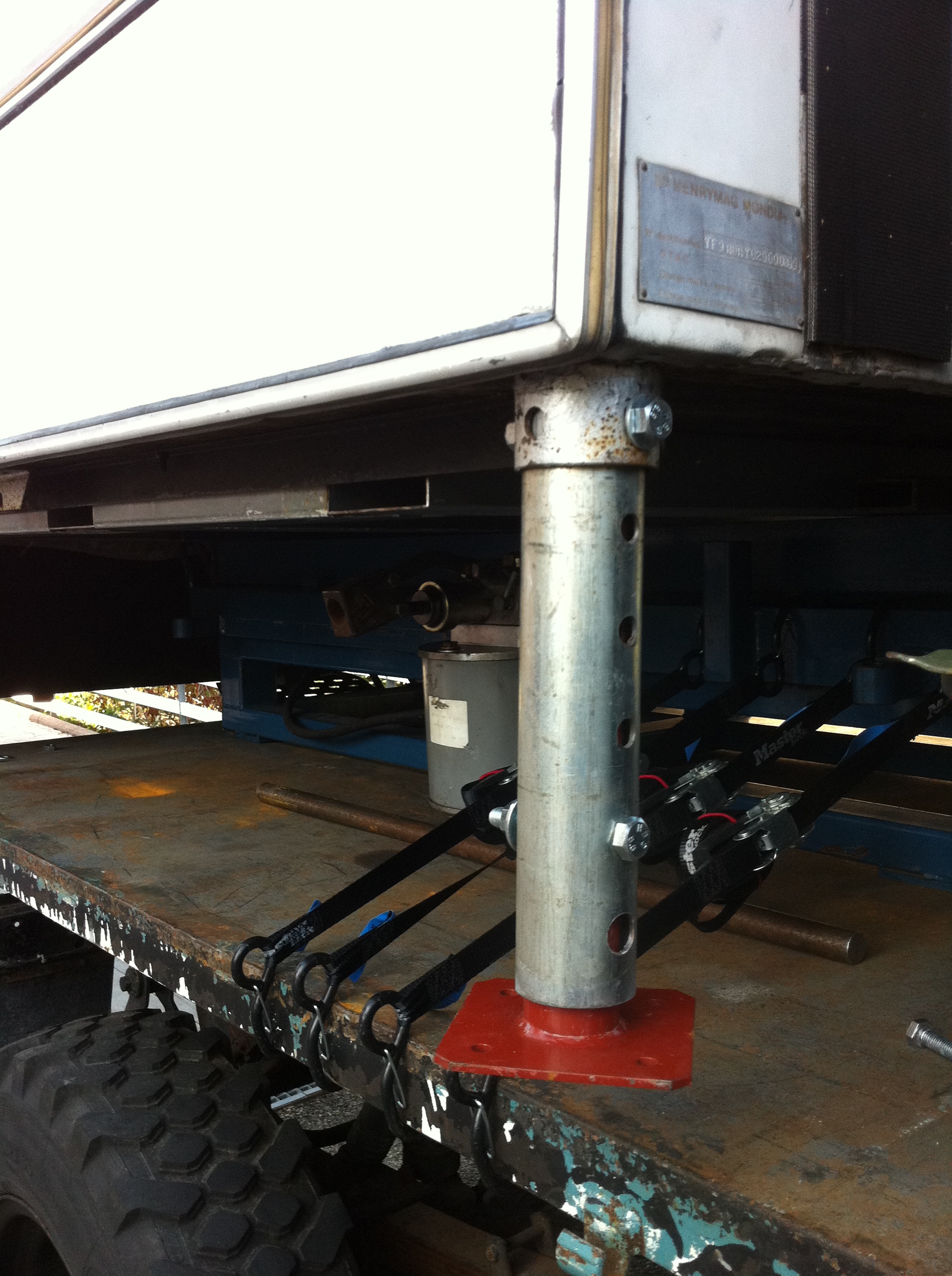

ça y est !! tout est ok reste plus qu'a améliorer les fixations en attendant j ai sanglé
cordialement @+
Patrice

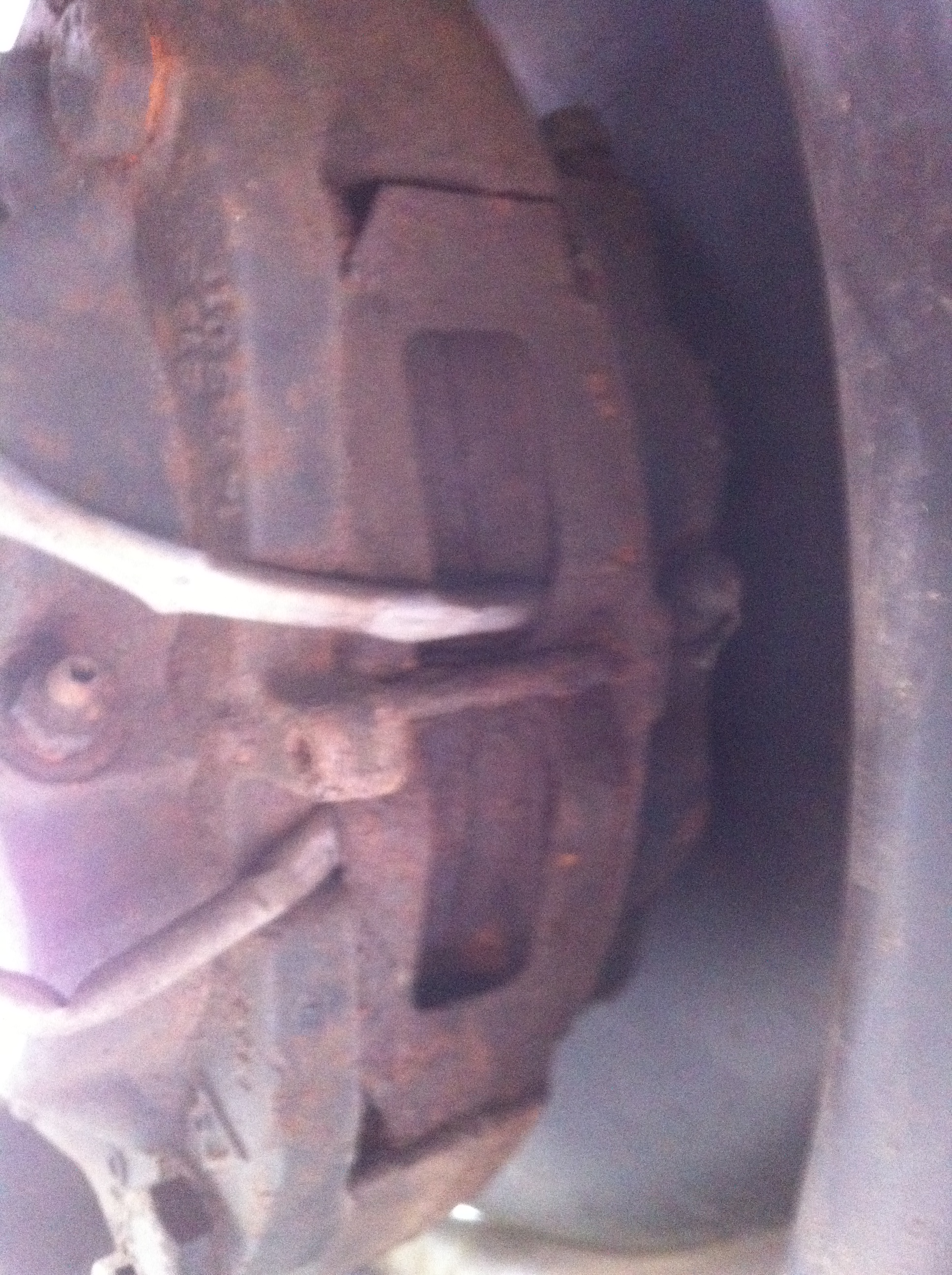

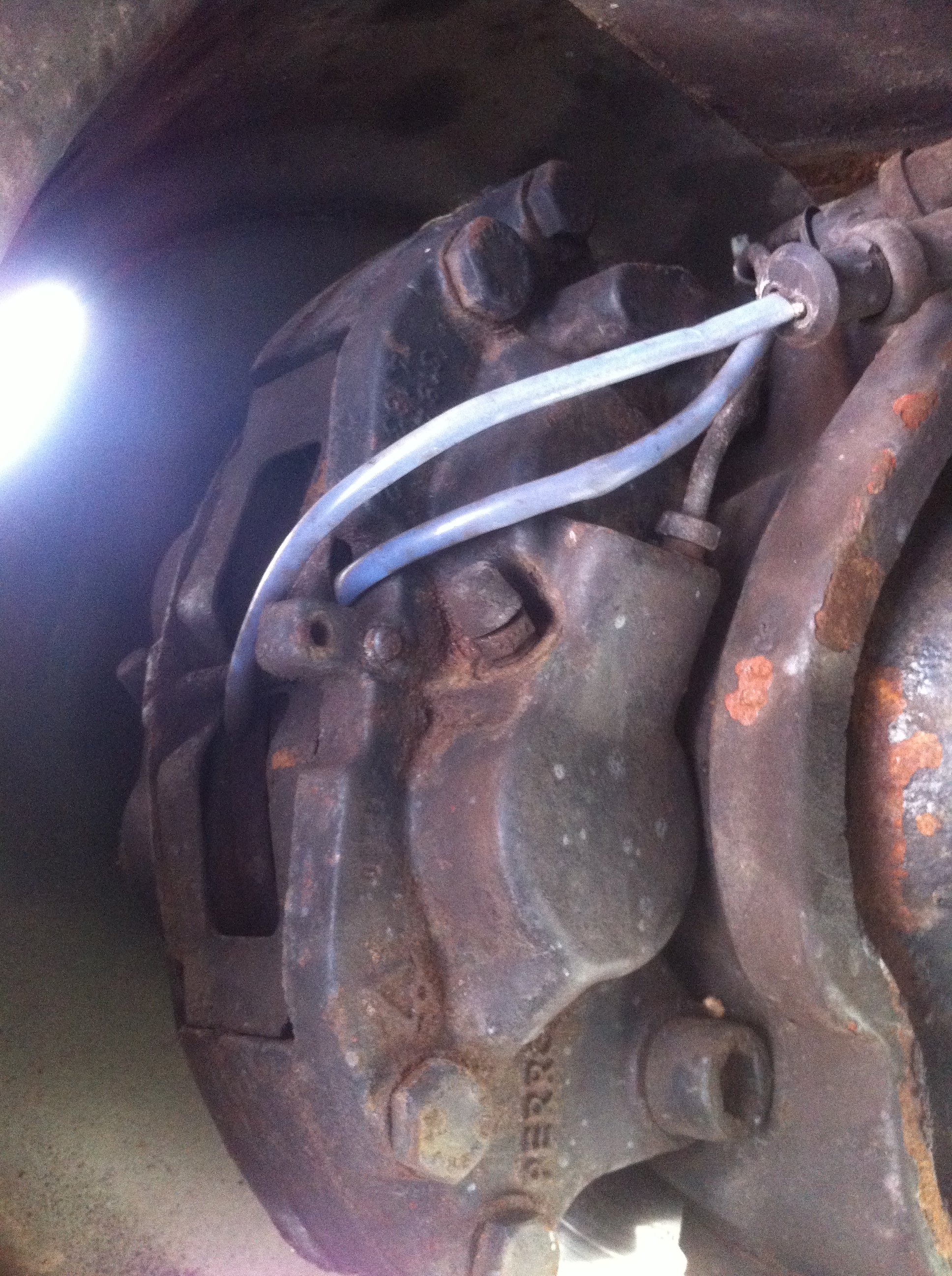

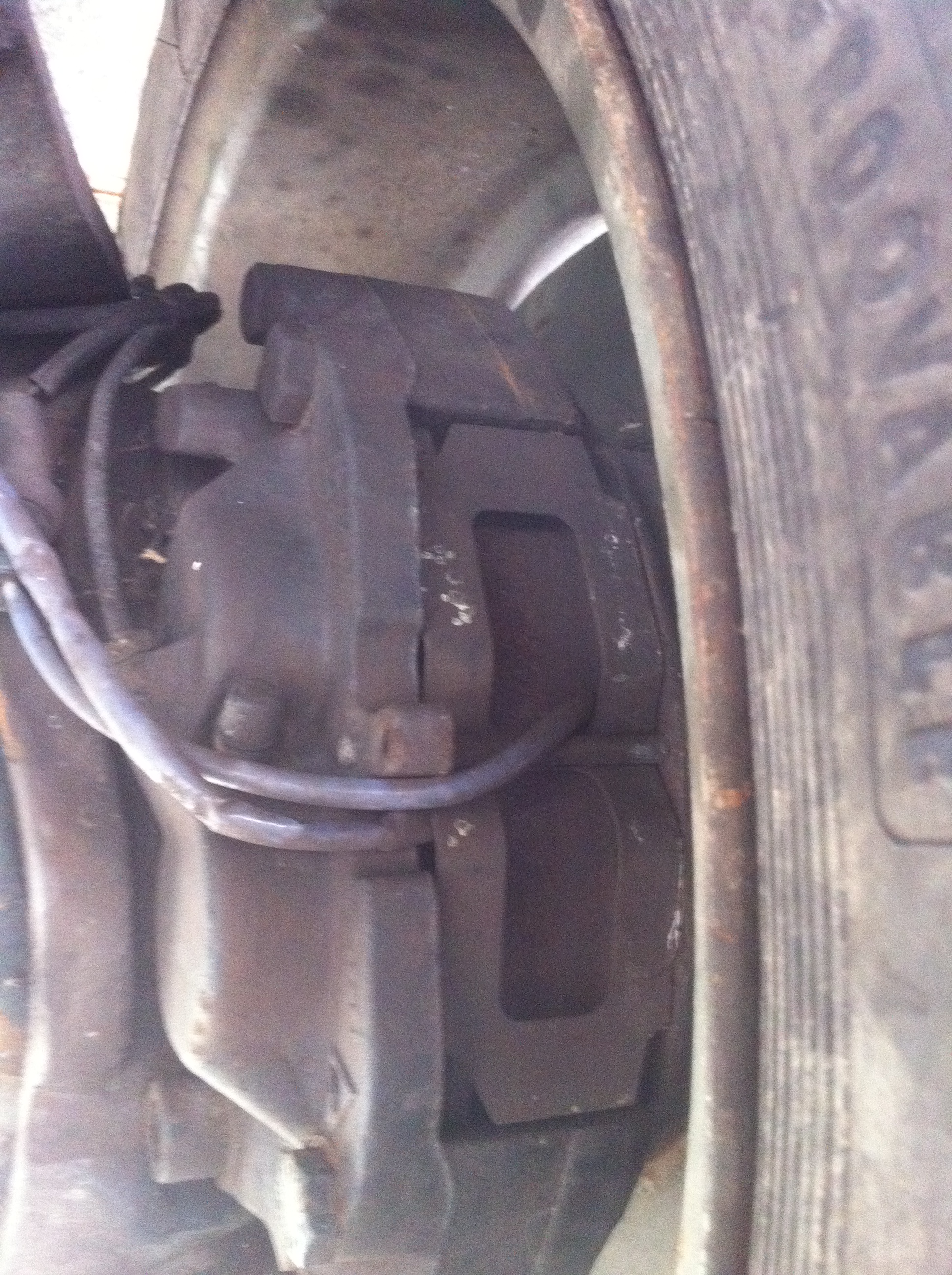

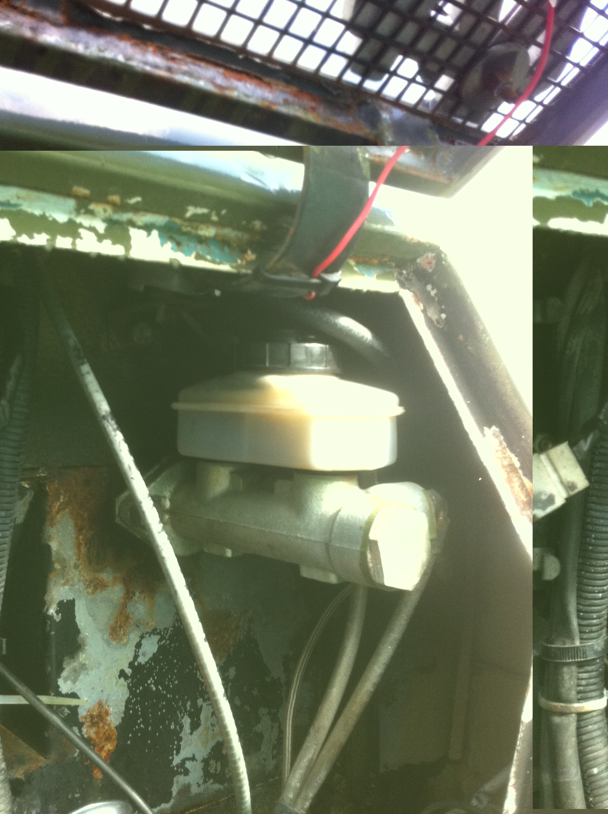

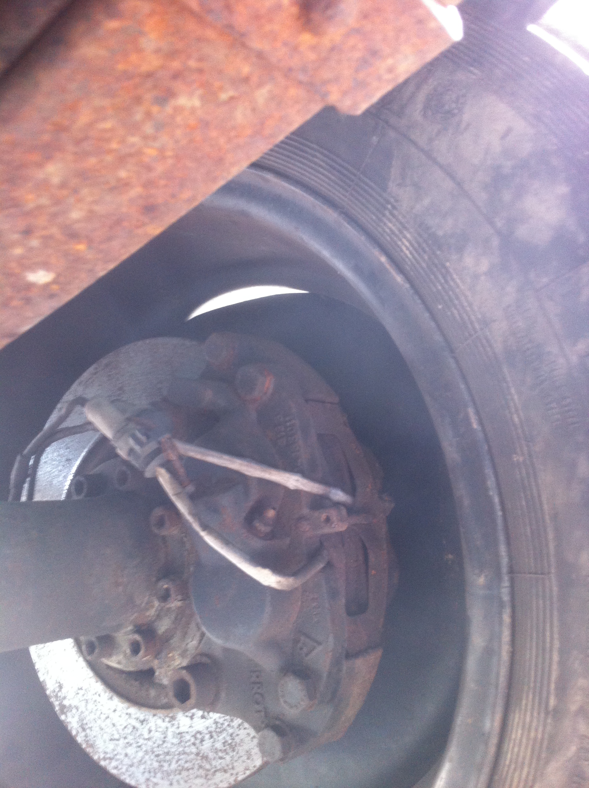

Une petite mise en garde
une grosse négligence m'a causée une bonne trouille hier matin, j étais parti essayer le zipou et je trouvais que ça freinais un peu moins que d'ordinaire j'ai mis ça sur le dos du poids de la table et de la zipette mais j'aurais mieux fait de me méfier un peu plus et immédiatement , car à un moment donné je me suis retrouvé avec la pédale de frein au plancher !!!!! ça surprend !!! j'avais juste pas pensé qu'il pouvais manquer du liquide de frein..... si si le réservoir étais vide ....!!!! j ai remis du liquide et ça refreine un fois sur deux ,j'en suis donc quitte pour une petite purge du circuit !!!!! je m'en suis tout de même bien sorti mais avec une belle frayeur rétrospective ...
Alors ne faites pas comme moi SOYEZ VIGILANT à la moindre alerte..!

A priori confirmation de la négligence j ai resuivi tout le circuit et je n ai décelé aucune fuite !!
j ai quatre disques x deux pistons ça m'occupera !!

c'est le même maitre cylindre que moi, attention, le mien fuyait a l'intérieur de la cabine, c'était le joint le plus près de la tige de poussée. tu a 1 ou 2 étriers par roue a l'avant?
A+ Claude.
A+ Claude.
- Messages : 5902
Il ne s'agit pas de négligence, mais plutôt d'une panne à résoudre et à surveiller dorénavant, ton liquide de frein ne peut pas disparaître tout seul comme par enchantement, il y a forcément une fuite quelque part donc prudence!
La piste de Claude est un début.
Visiblement tu as aussi un problème de témoin d'absence de liquide de frein, le bouchon comprend un flotteur qui contacte et allume ton voyant au tableau de bord en cas de niveau minimum dans le réservoir, et d'après ce que tu racontes il ne s'est pas allumé, c'est aussi un problème à résoudre absolument.
Perso je vérifie son fonctionnement de temps en temps :
viewtopic.php?f=3&t=3941&p=40605#p40394

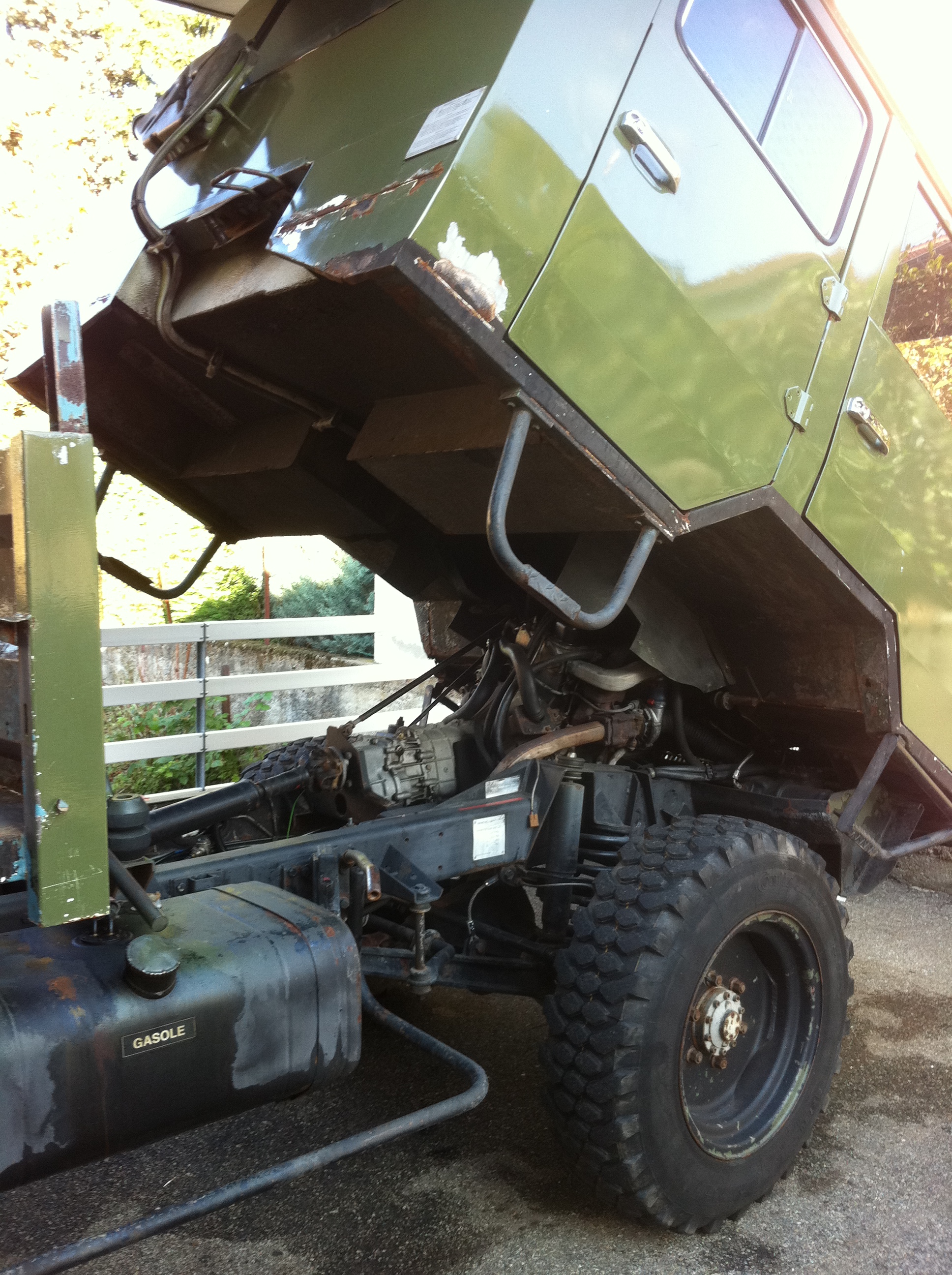

j ai pas encore regarder pour les freins mais ça ne saurais tarder a priori pas de fuite flagrante !! dimitri le tableau de bord est débranché alors tu comprens pourquoi j 'ai rien vu !! .
Aujourd’hui jour de courte défaite pour les bleus qui vaut presque une victoire moi j ai transformé mon essais et ça MAAAAAAAAAAAAAAAAAAAAAAAAAAAAAAAAAAAAAAAAAAAAAAAAAAAAAAAAARRRRRRRRRRRRRRRRRRRRCCCCCCCCCCCCCCCCCCHHHHHHHHHHHHHHHEEEE!!!!

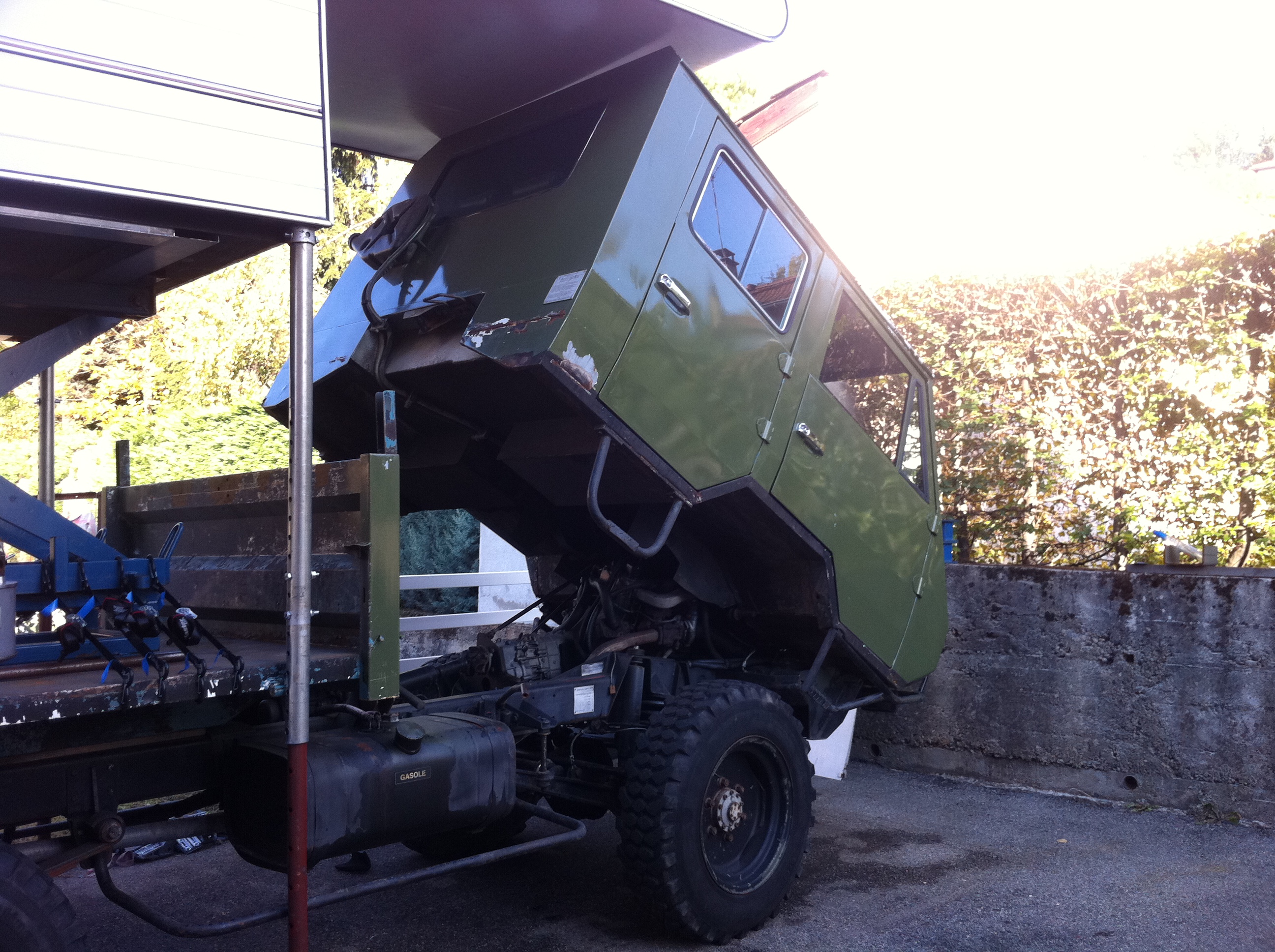

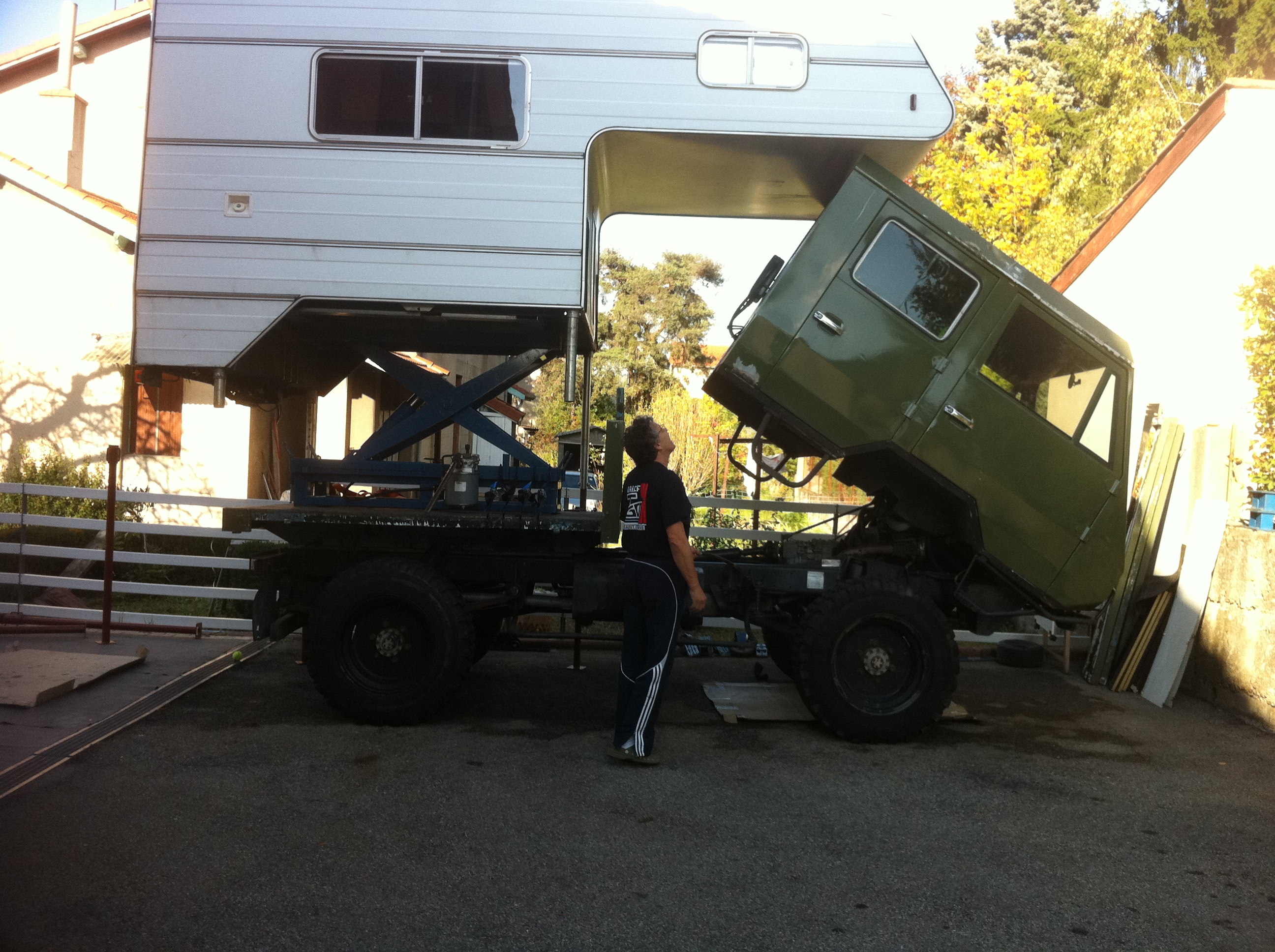

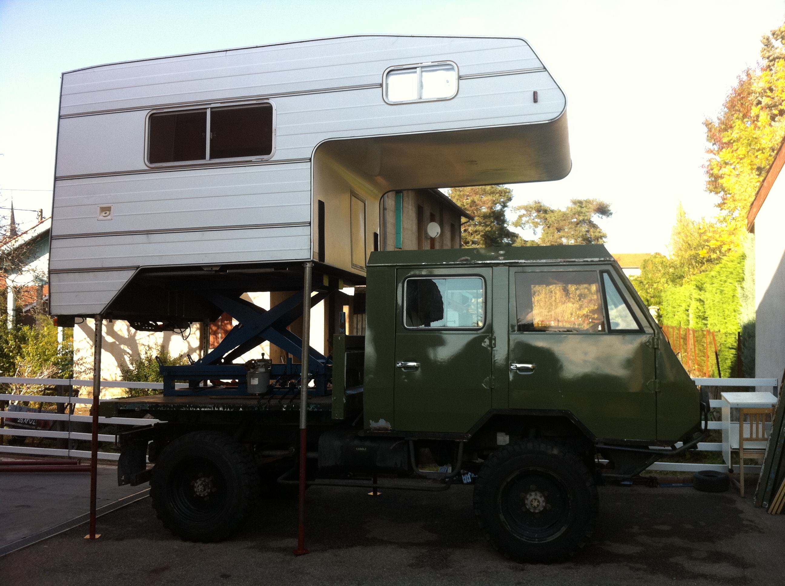

la zipette levée de 1.00m permet a la cabine de basculer c 'est génial voila je suis allé au bout de l idée .
Si quelqu'un est intéressé je vend la zipette et la table 3500 € je ne la garde pas pour deux raisons .
1)Annick trouve le zipou trop imposant et elle ne veux pas le conduire, elle voudrais un transporter california à capucine( nostalgie du wv !! ) et ce que femme veux ....!
2) j ai besoin de sous sous pour faire reprendre le zipou en carrosserie et en peinture bien évidement je le garde et je vais le transformer en véhicule de démonstration pour l entreprise que je suis entrain de créer qui est une société de fourniture et pose de portes de garages sectionnelles habitat donc je vais installer un présentoir dessus j ai une petite idée mais il faut que je peaufine .
voila je suis allé au bout du concept ça marche et je suis satisfait du résultat .
