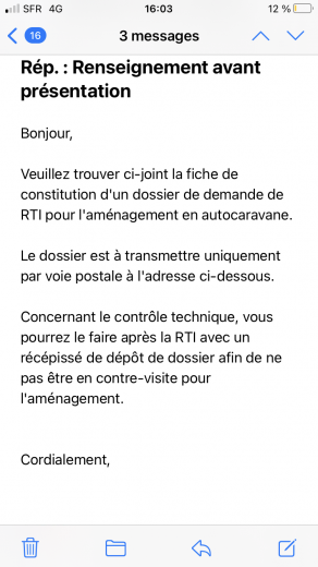

Messages : 585
Re: Début des travaux sur notre S 170
Message par Pat 33000 »
Salut Bernard
Réponse de la dreal de Bordeaux
Flo73
Patriarche
Patriarche
Messages : 286
Enregistré le : 20 mai 2018 16:39
Message par Flo73 »
Génial :thumbup:
Merci Pat pour l'information, ca m'aidera pour plus tard :drinkingcheers:

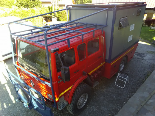

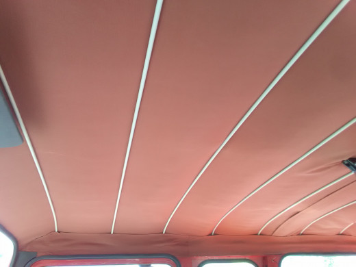

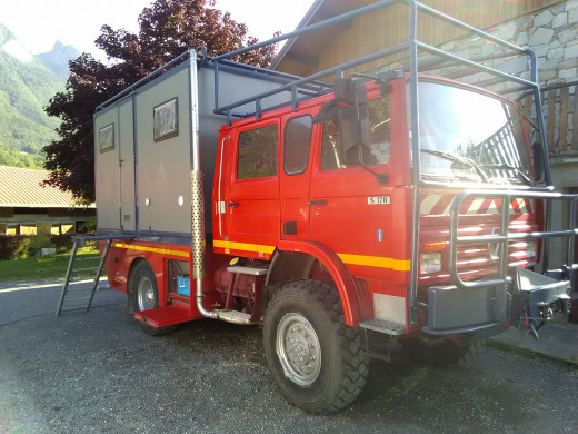

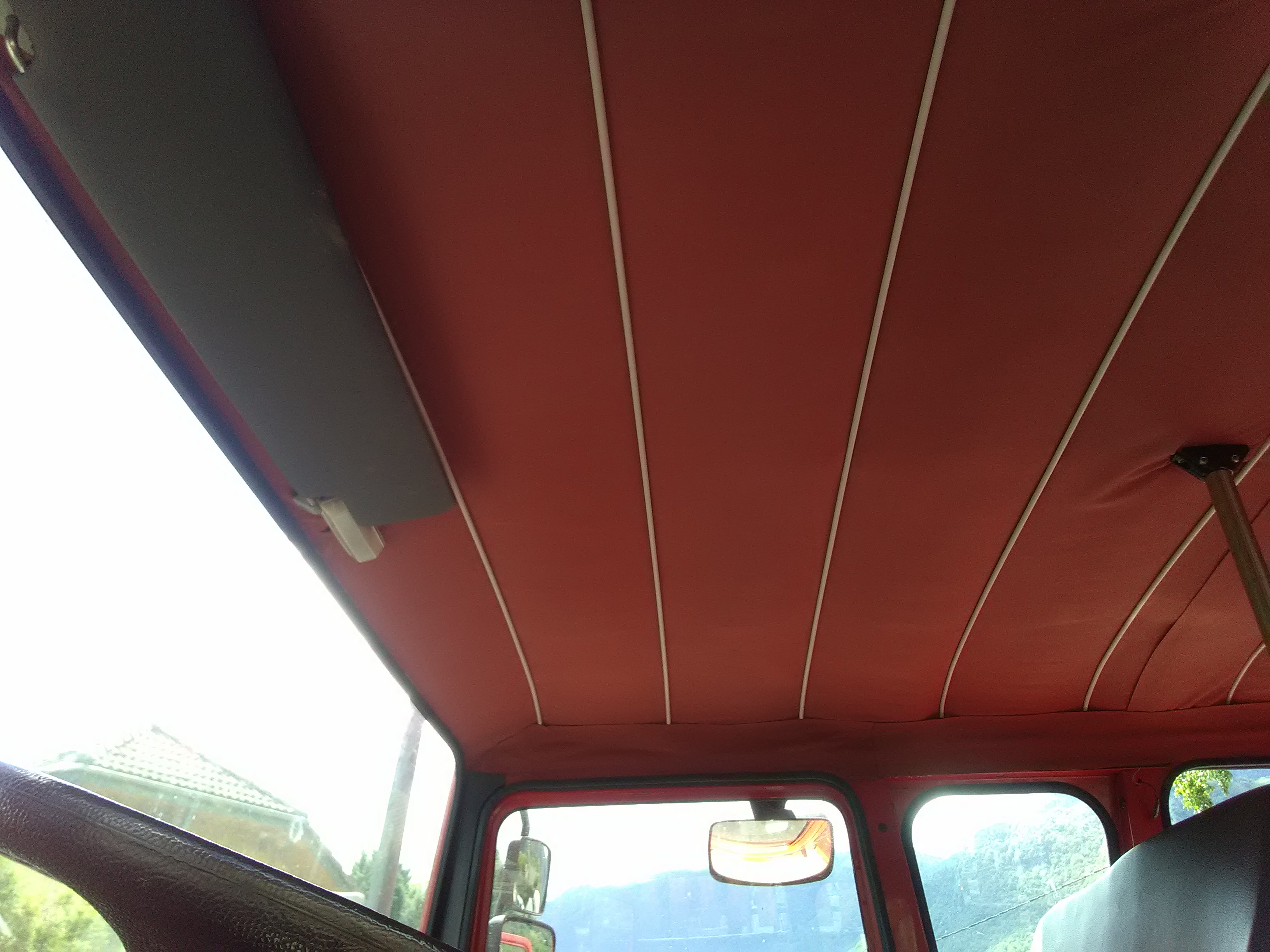

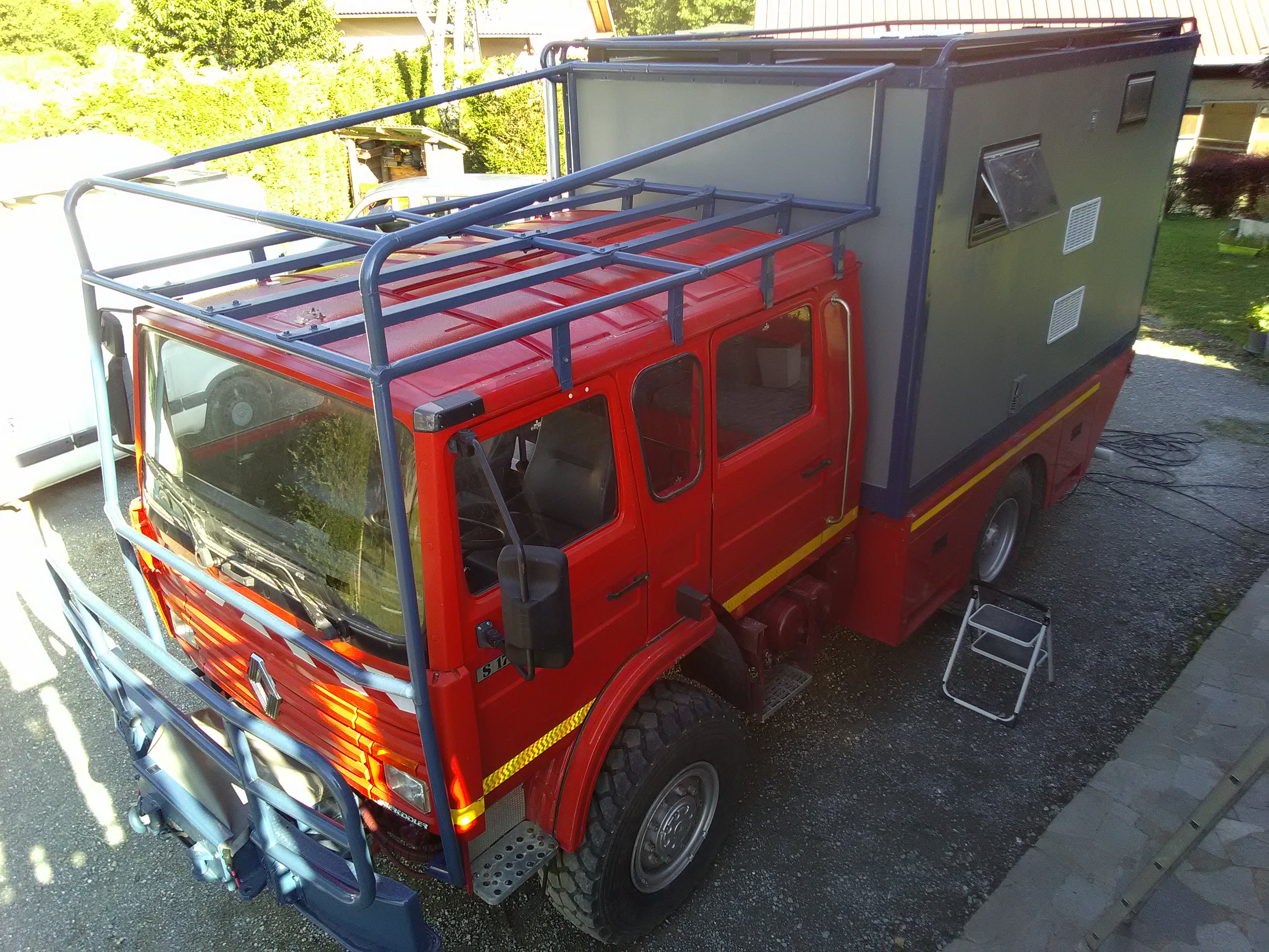

Bonjour à tous , un petit aperçu de l'avancement des travaux . Isolation et réfection du ciel de toit qui était déchiré, isolation des corps creux de la cabine peinture de la cabine à l'intérieur , je garde le cachet pompier et "l'âme du camion " La peinture est propre .Pour la cellule j'ai essayé de faire un accord de couleurs et j'ai installé et raccordé les panneaux solaires , 990w . Courage à tous les entrepreneurs .A +

Ça sent bon les vacances ...........a quand le passage a la DREAL ?

:thumbup: :thumbup:
Magnifique,moi je suis fan :drinkingcheers:
