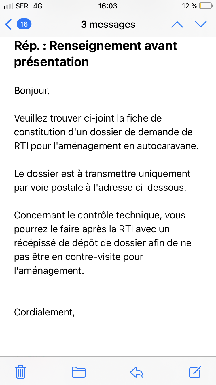

Si j'ai tout bien compris au niveau homologation .........tu dois déposer ton dossier a la DREAL qui te feront un récépissé de dépôt de dossier ( homologation en cours ) afin de passer le contrôle technique..........sans ça tu aura une contre visite qui te mènera nulle partBERNARD CREUZE a écrit : 03 juin 2021 07:00Pour l'homologation , je pense dans moins de trois mois .Il me reste tout la partie électrique panneaux régulateurs ,transfos ,certaines finitions, peinture et surtout la partie administratif qui me fait un peu stressé. Et avant tout je dois passer le contrôle technique dépassé depuis 3 semaines pour déposer le dossier à la DREAL . Je dois faire remplacer le pare-brise que j'ai fendu dans les bois et ensuite regarder mon freinage qui à un déséquilibre à l'avant, et c'est un réglage à coins et la je ne suis pas assez mécano pour mi frotter , à moins que cela c'est amélioré comme j'ai fait mille bornes avec mais j'ai des doutes .Je vais le faire passer sur le banc pour voir .CAMELRAID a écrit : 02 juin 2021 12:21 1 h 45 car même ...........ce sera plus rapide pour moi vu que je n'ai pas le gaz .......... enfin je dis ça mais pas sur car j'ai pris veritas pour avoir une prestation supplémentaire ( la répartition des charges ) verdict le 22 juin ......... Bernard c'est pour quand l'homologation ?

Ah ..... je comptais passer le contrôle tech avant ... quelqu un peut nous assurer cela ?CAMELRAID a écrit : 03 juin 2021 13:21Si j'ai tout bien compris au niveau homologation .........tu dois déposer ton dossier a la DREAL qui te feront un récépissé de dépôt de dossier ( homologation en cours ) afin de passer le contrôle technique..........sans ça tu aura une contre visite qui te mènera nulle partBERNARD CREUZE a écrit : 03 juin 2021 07:00Pour l'homologation , je pense dans moins de trois mois .Il me reste tout la partie électrique panneaux régulateurs ,transfos ,certaines finitions, peinture et surtout la partie administratif qui me fait un peu stressé. Et avant tout je dois passer le contrôle technique dépassé depuis 3 semaines pour déposer le dossier à la DREAL . Je dois faire remplacer le pare-brise que j'ai fendu dans les bois et ensuite regarder mon freinage qui à un déséquilibre à l'avant, et c'est un réglage à coins et la je ne suis pas assez mécano pour mi frotter , à moins que cela c'est amélioré comme j'ai fait mille bornes avec mais j'ai des doutes .Je vais le faire passer sur le banc pour voir .CAMELRAID a écrit : 02 juin 2021 12:21 1 h 45 car même ...........ce sera plus rapide pour moi vu que je n'ai pas le gaz .......... enfin je dis ça mais pas sur car j'ai pris veritas pour avoir une prestation supplémentaire ( la répartition des charges ) verdict le 22 juin ......... Bernard c'est pour quand l'homologation ?

Salut Pat oui t'as raison , j'ai compris comme Camelraid mais si quelqu'un pouvais confirmer la procédure à suivre pour déposer le dossier ce serai sympa .Le délai pour l'homologation car le certificat de qualigaz est valable trois mois ensuite tu paies un supplément pour prolonger d'après ce que j'ai compris .

Dans le dossier de demande de RTI, le CT doit être fourni pièce numéro 12
Le mieux est de prendre contact avec la DREAL, pour demander.

lorsque j'ai passé mon CT avec la nouvelle cellule non fini, (j'étais optimiste car je pensai finir dans l'année) j'ai contacté le DREALman qui est venu sur le lieu du CT (il avit d'autre véhicules à traiter ce jour là) il a ouvert le dossier RTI pour avoir un num de référence dossier..
Sur cela, le technicien à fait tout les contrôles CT et à remplacé la ligne non correspondance avec le Certificat de Carrossage par la mention dossier RTI N.°....
et à donc valider le CT qui était ok... pour 2 ans...

Je vais appeler le DREALMAN mardi ou jeudi matin .Il y a une permanence téléphonique de 9 h à 11h30 pas toujours disponible . J'avais eu une charmante " Dame " qui m'avait dit me semble t il Que tu déposais le dossier, on te faisais un récépissé de dépôt de dossier et ensuite tu passais le contrôle technique pour le joindre au dossier et tu dois avoir une année pour clore le dossier !!!!! C'est ce que dit également Camelraid à peu près.

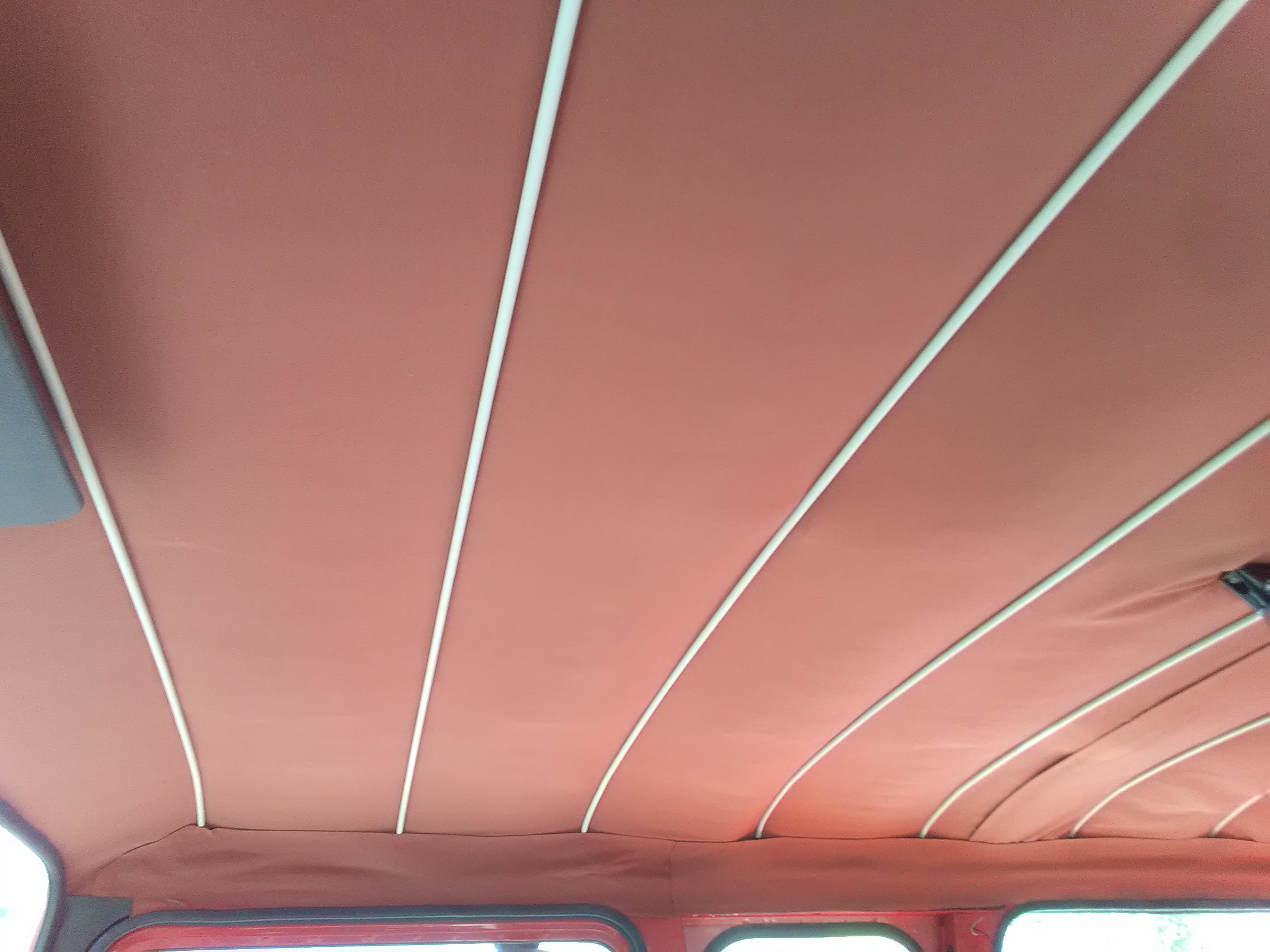

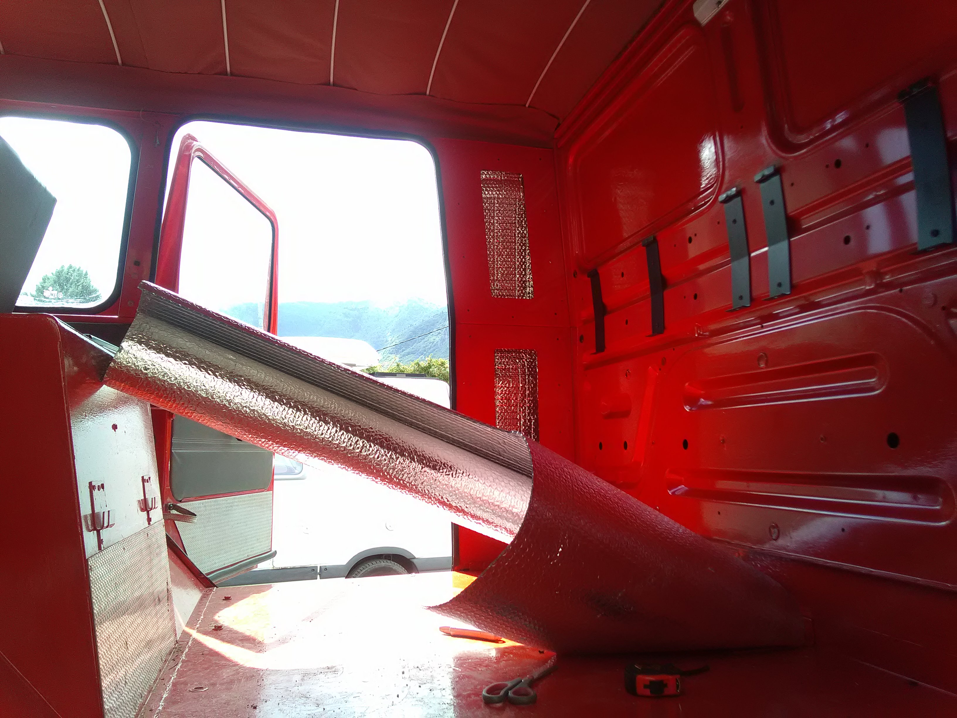

Bonjour à tous , un petit aperçu de l'avancement des travaux . Isolation et réfection du ciel de toit qui était déchiré, isolation des corps creux de la cabine peinture de la cabine à l'intérieur , je garde le cachet pompier et "l'âme du camion " La peinture est propre .Pour la cellule j'ai essayé de faire un accord de couleurs et j'ai installé et raccordé les panneaux solaires , 990w . Courage à tous les entrepreneurs .A +
