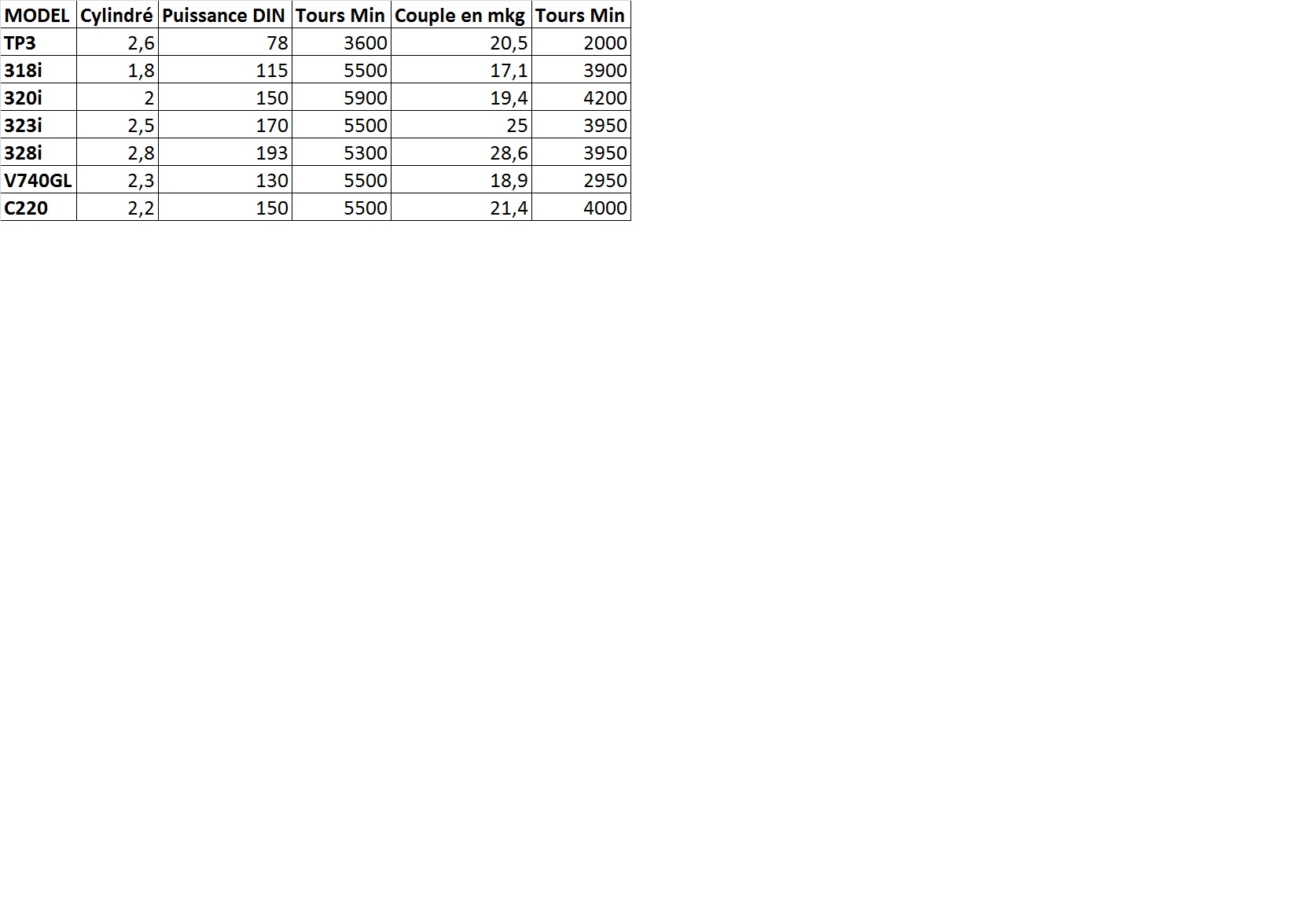

bon pas de passage en diesel...mon choix ce porte vers un moteur essence que je pourrai faire roulé a l'e85
le problème c'est que le moteur essence du tp3 est un conception poids lourd ça prend que dalle en t'min
Mon objectif ce n'est pas d'avoir un véhicule qui roule a 140km/h mais plutôt un 90/100 tranquille donc a part un changement de moteur je pense passé les roues en 255/85r16 pour le tenu de route les vieux michelin c'est pas exceptionnel et prendre des xzl qui vont mourir en 10000km non merci
j'ai fait un tableau avec les moteur possible pouvez vous me donner vos ressentit :wink:

Messages : 5053
Re: Popcorn le TP3
un bloc de 318i s'est un 4 cylindres compact,le couple est plus bas dans les tours que le 6 et il y a en a fond sur lebc...les 115ch suffirait pour un tp3 et cela ne risque moins pour les demis arbres....

Oui mais pas assez de couple...
Messages : 5053
Re: Popcorn le TP3
ha ?...pourquoi tu l'a proposer dans ta liste alors ??? :roll:
le couple s'est très subjectif,il a 3 ou 4 mkg (absolument imperceptible) de moins, mais 37ch de plus....met plus gros,et coupleux,tu passera des annonce pour des demis arbre de roue,et des 7x44

Message par Nigann »
come 09 a écrit :ha ?...pourquoi tu l'a proposer dans ta liste alors ??? :roll:
Pour avoir ce genre de réflexion très utile a mes recherches à vrai dire autour de chez moi il y a plus de 320 moteur boite faisceaux puce dans les 400€...
Messages : 5053
Re: Popcorn le TP3
bin pour le coup j'ai essayer d'être utile mais mais la réponse ne convient pas a tes proposition...et pi j'ai pas mi la dispo des bloc moteur en doute...(quoi que je te de defi de trouver un bloc 2.8l avec sa getrag,sont calculo,son anti démarrage pour 400€ :mrgreen: )
et je disait le 4 cylindre car il est très facile a trouver,même sur des e31 ou e36...aussi parce qu'un 6 en ligne s'est très creux comme tout les 6 cylindres...en dessous de 2500trs/mn t'a rien...s'est le vide intersidérale....et s'est lassant de tombé un rapport et d'aller chercher le couple/puissance autour des 4500trs/mn a chaque rond point,quand tu faisant la même chose en tp3 autour 2500/3000trs...
et au dela du six 2L tu va tout pété j'en met ma main a coupé...après je me trompe peut être,mais déjà qu'on casse bt,ponts,et demis arbres avec 72 malheureux chevaux...
