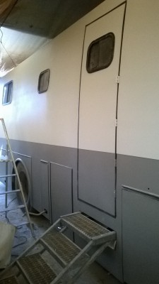

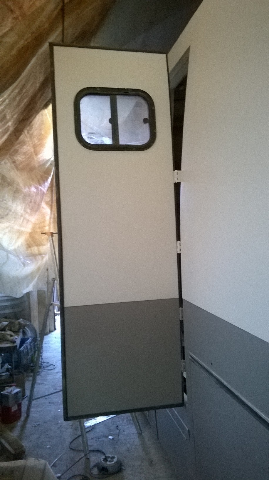

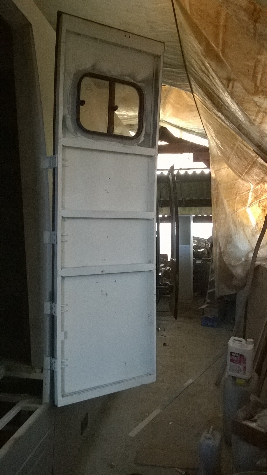

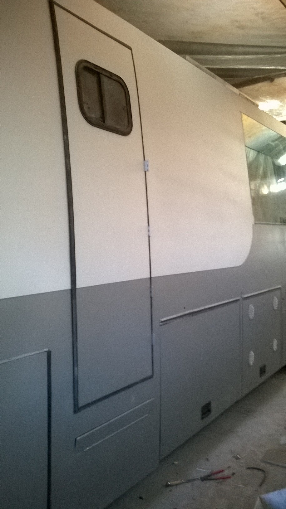

quelques photos de la porte :wink:

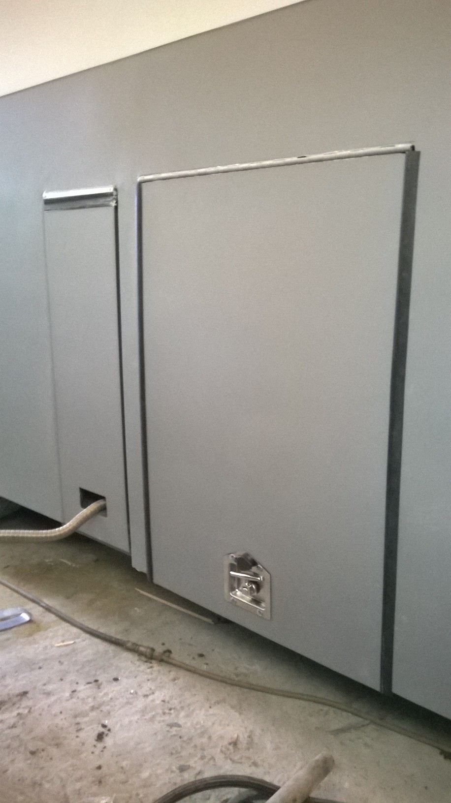

il me reste plus qu'a monter la poignée/serurre , après plein d’hésitation, de doutes, de "prise de tête" ( :lol: ) j'opte pour une serrure de coffre en inox avec poignée escamotable , c'est une 3 points modifiée en 2 points (haut et bas) , en plus j'ai trouver un super filon sur le net du neuf pour 15 euros (fdp inclus!)
la future poignée qui sera identique a celle ci (ici elle est montée sur une soute que j'ai réalisée )

Cool, je vois que ta solution pour les charnières de la porte est impeccable !
Beau travail !

Classe, chapeau !
T'as du t'amuser avec les charnières pour qu'elles soient toutes bien alignées.

merci! merci!merci! :wink: :D
Noich' a écrit :Classe, chapeau !
Bientôt la crémaillère :lol:
même pas !
:mrgreen: un serre joint et une règle en alu :lol: on pose le dos de la charnière fermée contre la règle plaquée au bus par le serre joint et hop on pointe les charnières :mrgreen:
j'en rigole :mrgreen: je me voyais avec un truc bien chiant a faire mais quand j'ai attaquer ca a été évident et fait enpeu de temps :D
c'est rarement comme ca :lol: :lol: :lol: :roll: :twisted:
encore merci a ceux qui m'on aider a avancer pour ma porte sur mon post :wink:
