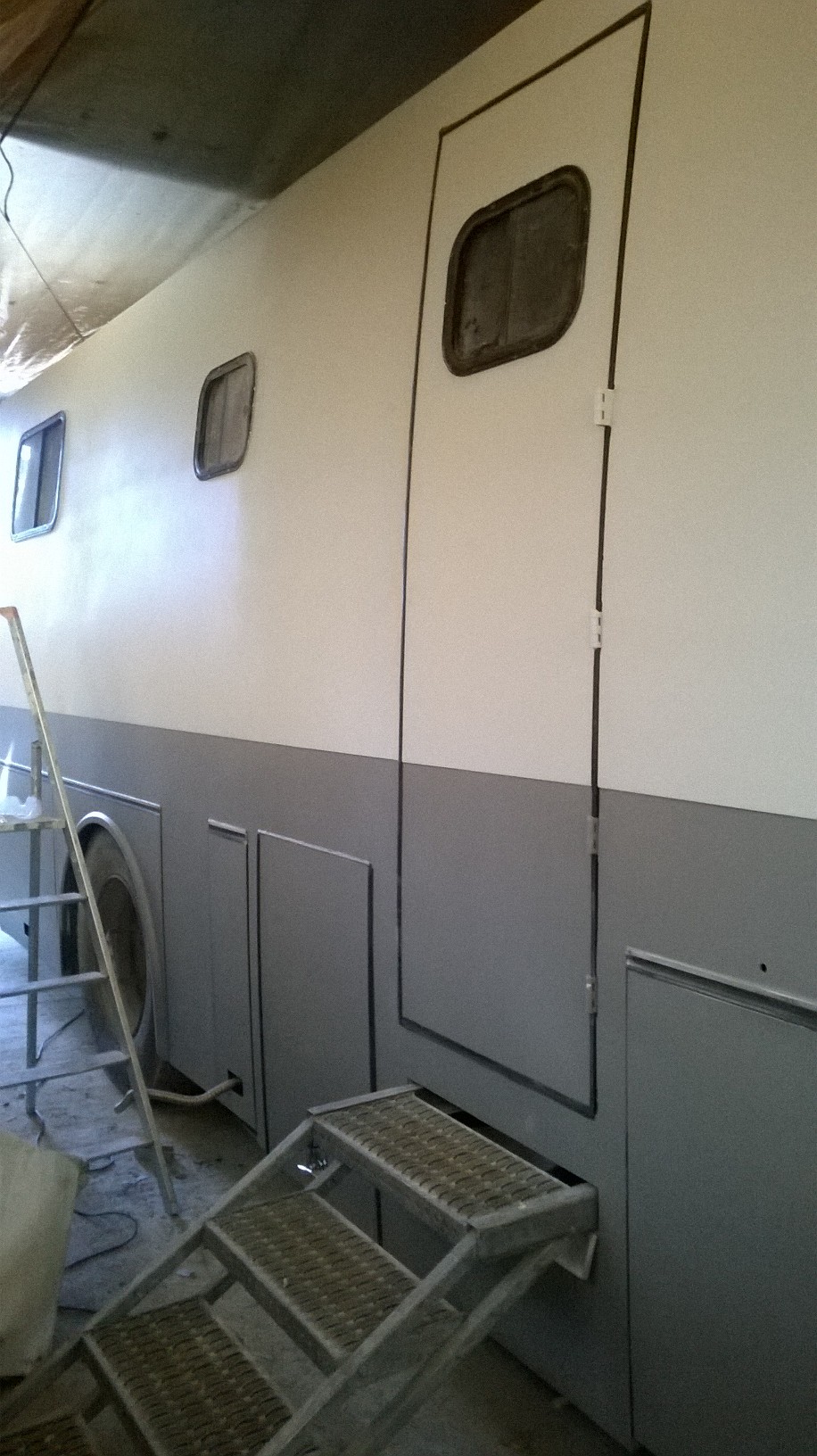

quelques photos de la porte
il me reste plus qu'a monter la poignée/serurre , après plein d’hésitation, de doutes, de "prise de tête" (
) j'opte pour une serrure de coffre en inox avec poignée escamotable , c'est une 3 points modifiée en 2 points (haut et bas) , en plus j'ai trouver un super filon sur le net du neuf pour 15 euros (fdp inclus!)
la future poignée qui sera identique a celle ci (ici elle est montée sur une soute que j'ai réalisée )

Cool, je vois que ta solution pour les charnières de la porte est impeccable !
Beau travail !
Beau travail !

T'as du t'amuser avec les charnières pour qu'elles soient toutes bien alignées.
Bientôt la crémaillère

un serre joint et une règle en alu
on pose le dos de la charnière fermée contre la règle plaquée au bus par le serre joint et hop on pointe les charnières
j'en rigole
je me voyais avec un truc bien chiant a faire mais quand j'ai attaquer ca a été évident et fait enpeu de temps
c'est rarement comme ca

même pas !Noich' a écrit :Classe, chapeau !
