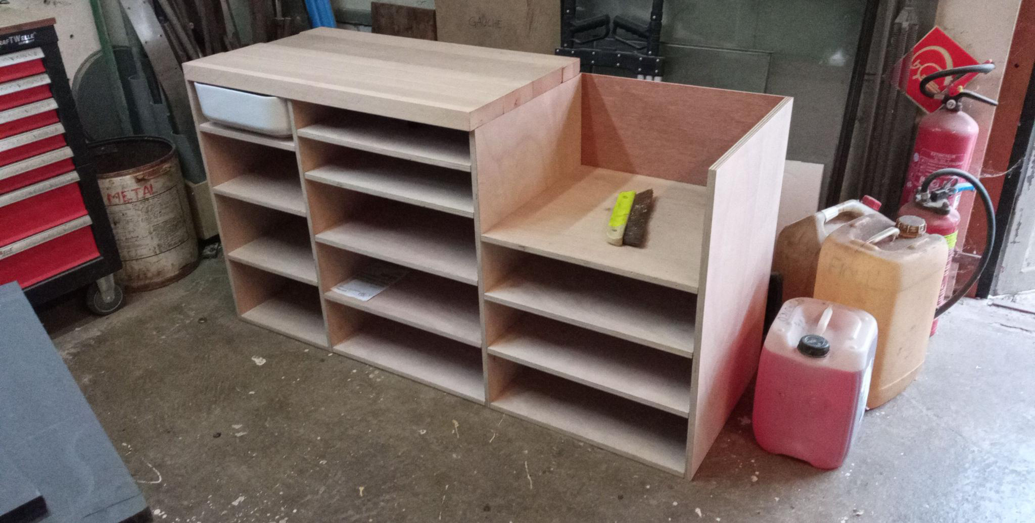

Pour le moment il est entre les mains d'un copain menuisier qui me file un coup de patte pour l'aménagement.
On a un début de meuble de cuisine qui est en route:
Du coup tant que les parois sont encore accessible de l'intérieur j'en profite pour finir d'installer les équipements extérieurs.

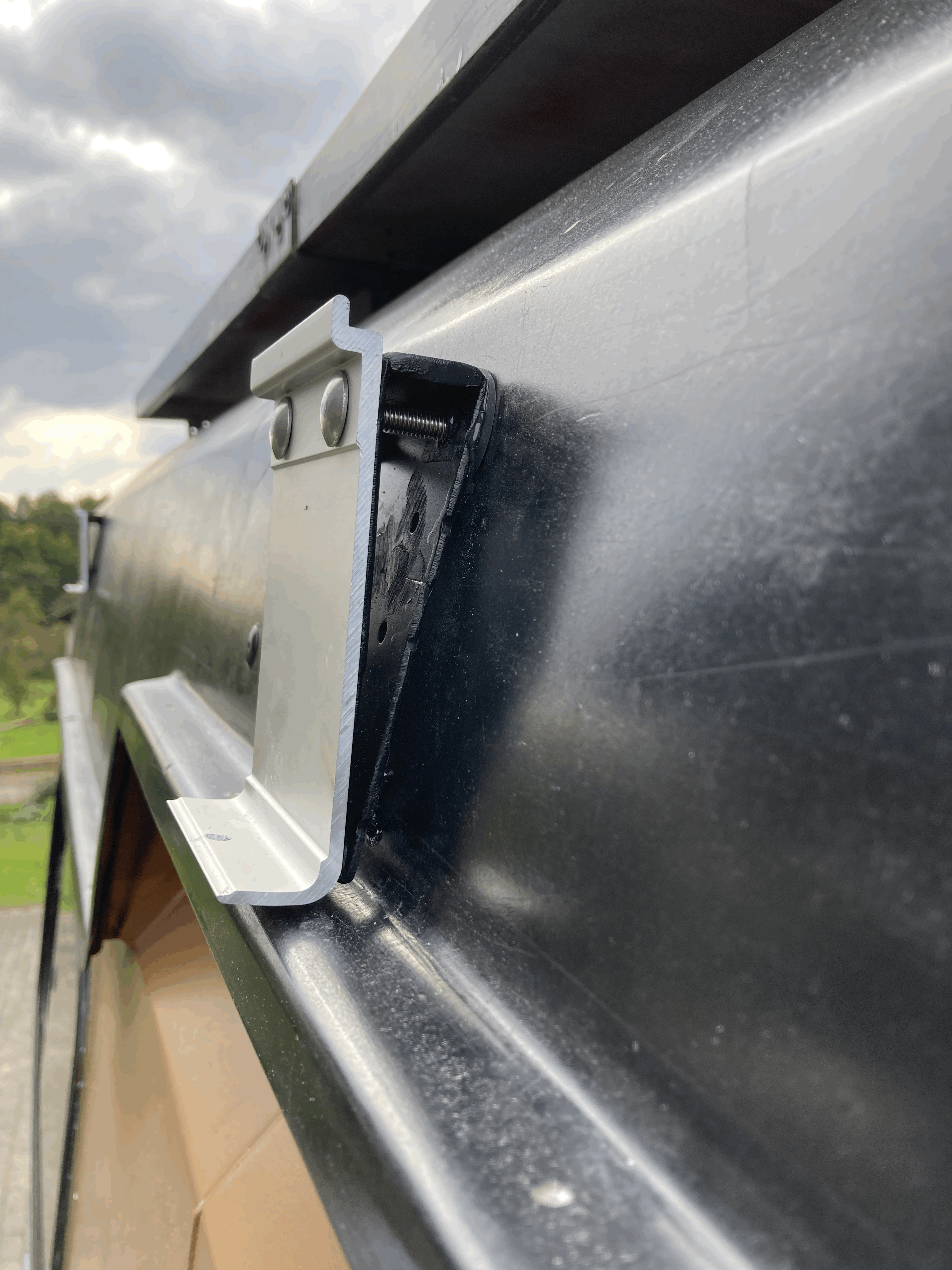

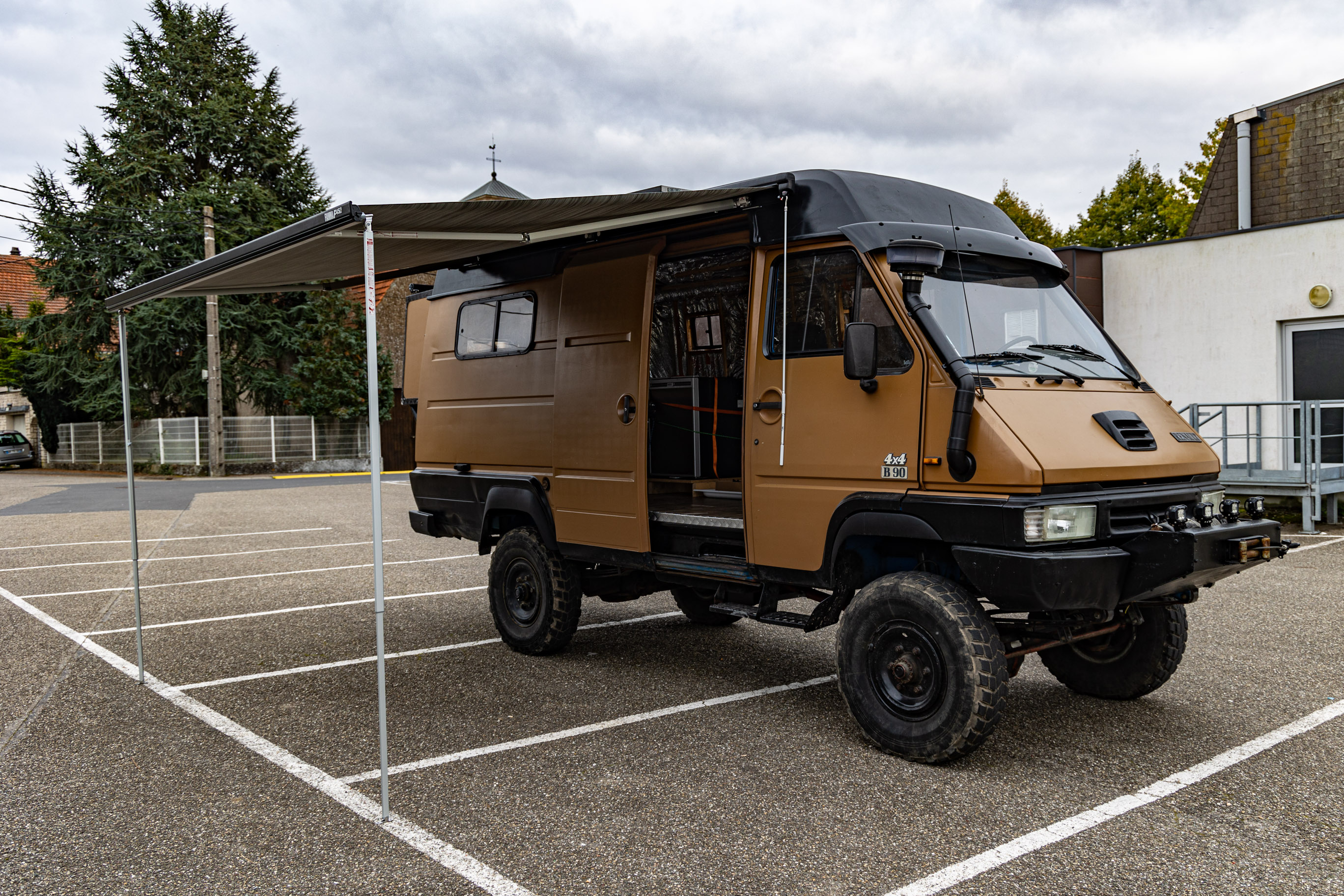

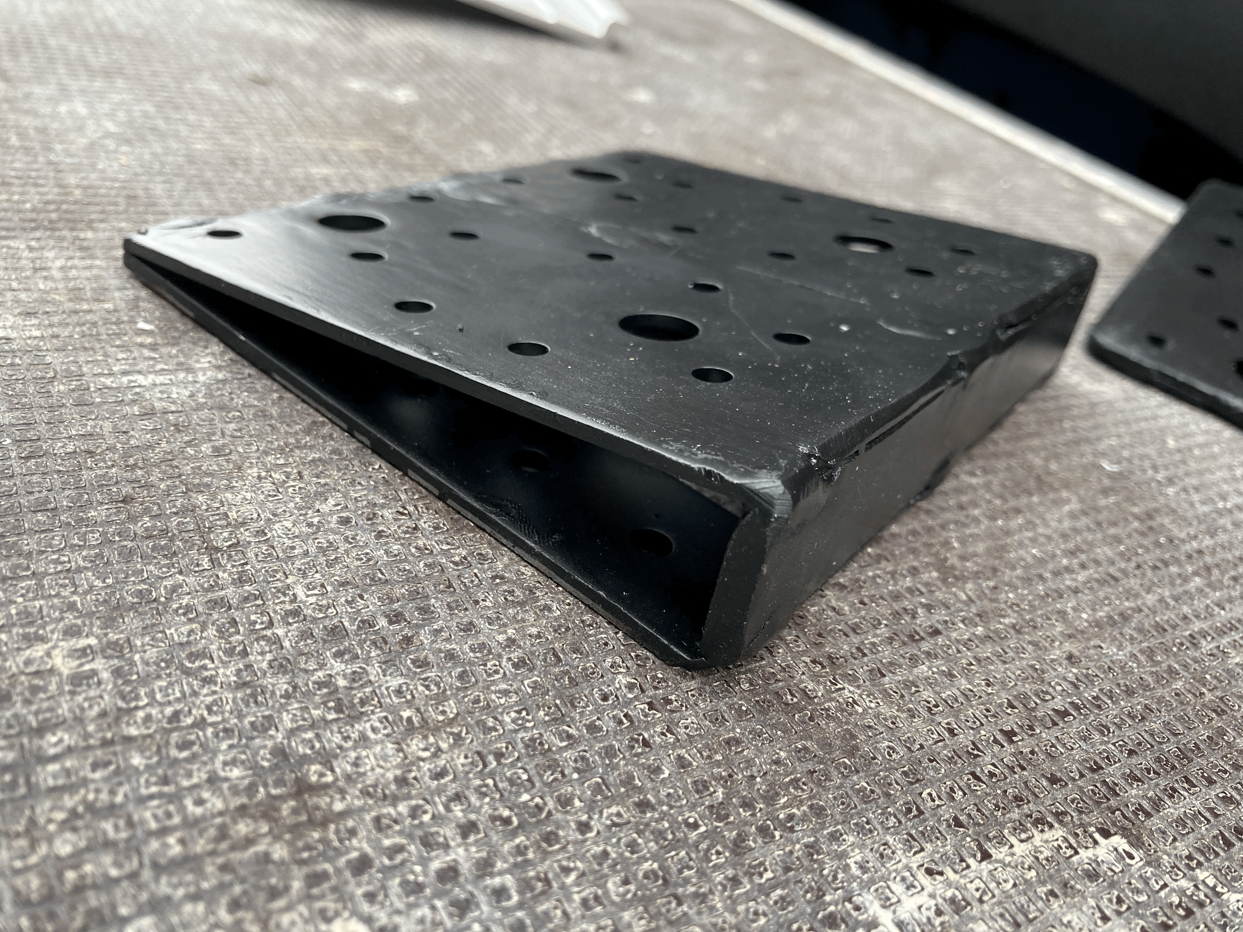

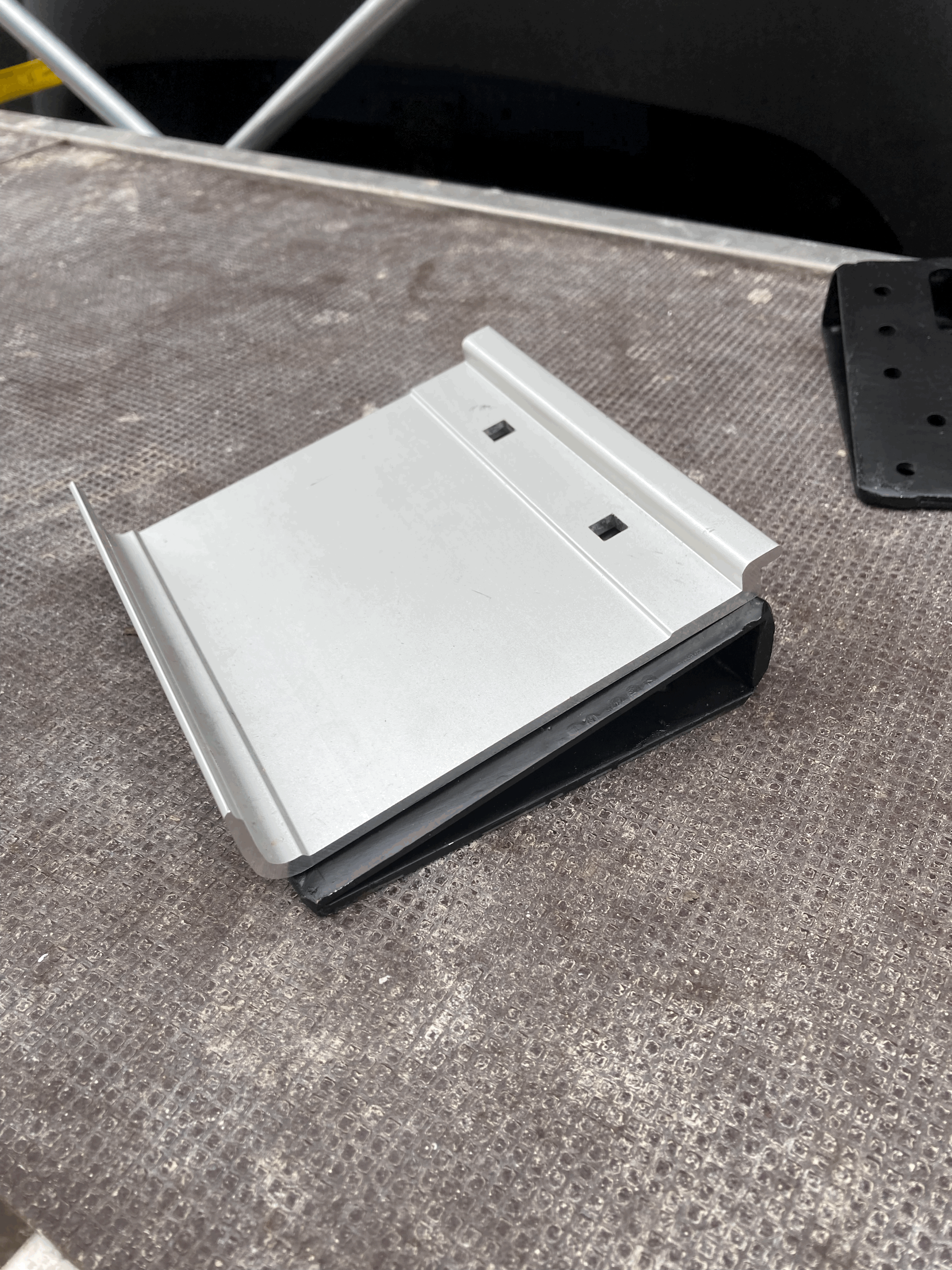

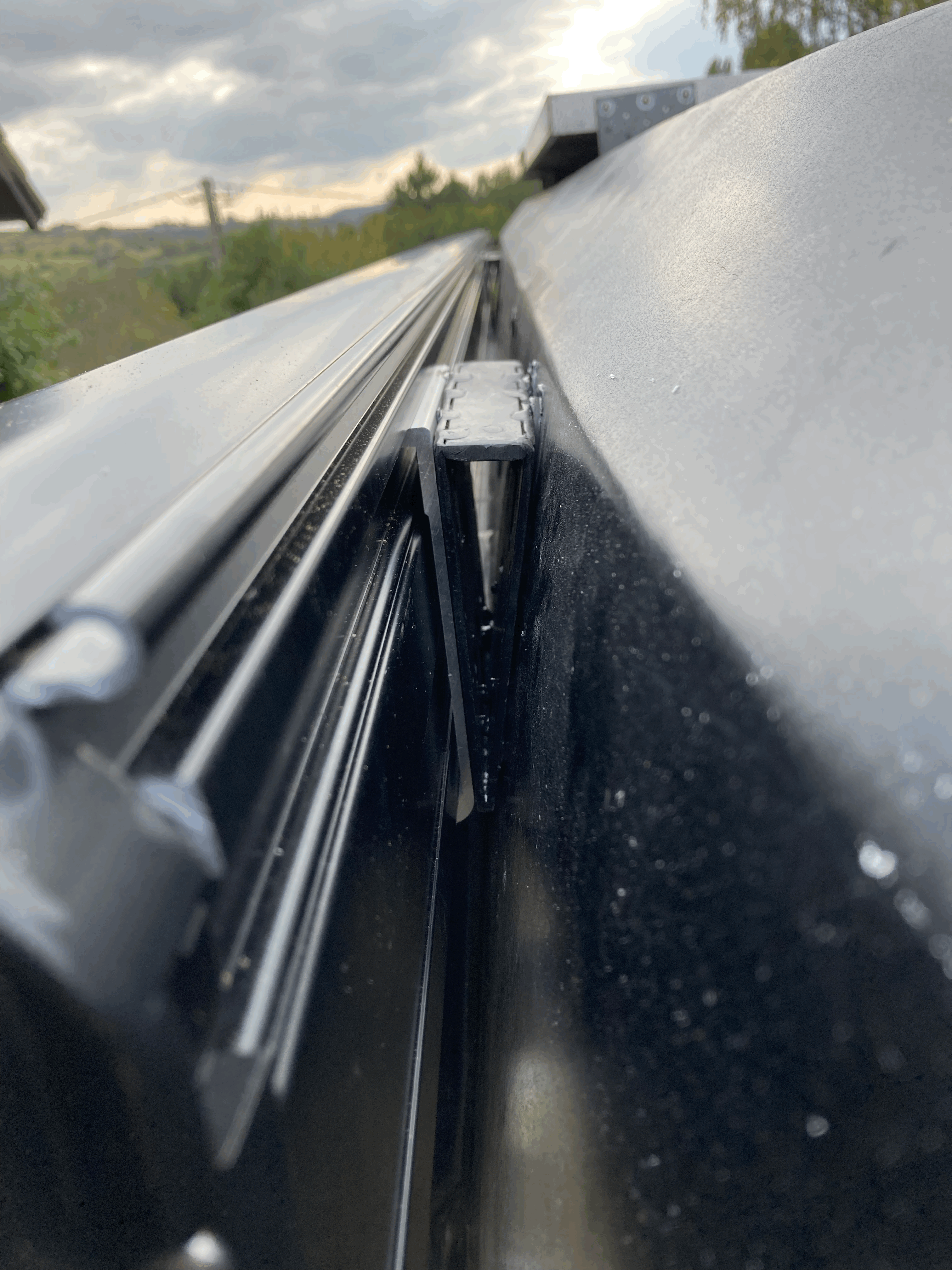

On a posé ce weekend un store latéral Fiamma F45s de 3M50.
Le manuel stipule qu'il doit être posé à 90° par rapport au sol, vu que la rehausse à un petit angle on a fabriqué des cales pour le rattraper.

JoAg a écrit : 20 oct. 2021 10:14 Ça en jette le store!!!
C'est domestique ou spécifique véhicule?
Hé bah je pensais pas qu'une simple store allez vous émoustillez autant Mouhaha
C'est du store spécial véhicule: https://www.fiamma.it/fr/f45s-fr.html

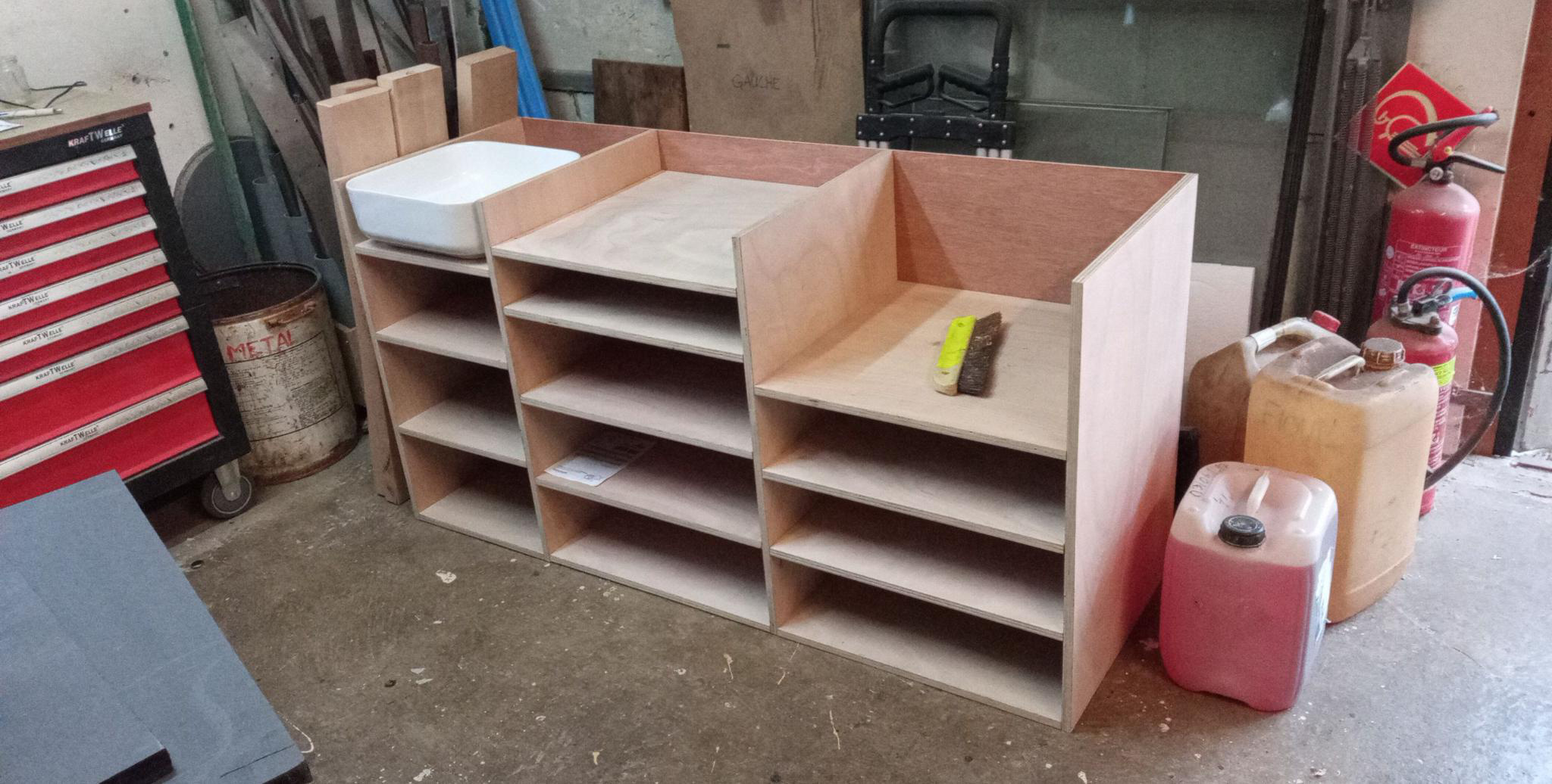

En fait le menuisier c'est un peu emballé avec les "étagères" en dessous de l'évier je laisser un caisson vide, pour faciliter le passage de l'écoulement. Et pouvoir y stocker des trucs plus grands.
Sinon pour le reste je pense qu'il y aura des tiroirs partout.
Et oui j'ai craqué pour une petite vasque céramique, quand la livraison est arrivé j'ai un peu déchanté à cause du poids... Mais bon maintenant que je l'ai ça restera comme ça.
En gros j'ai pompé un modèle, l'idée c'est de faire ça:
L'idée c'est que le meuble dépasse légèrement au niveau de la porte latéral donc en tournant le robinet vers l'extérieur ça peut faire office de petite douchette extérieur.
Le plan de travail pourra recouvrir la vasque à la demande pour agrandir la surface de travail.
Et l'espace libre à droite est prévu pour y accueillir un combiné four gaz / 3 plaques au gaz + 1 plaque électrique (pour économiser le gaz quand on est branché sur du 220v). C'est un modèle "Thetford minigrill"

Réflexion à 2 balles d'un voyageur qui a frotté son camion contre pas mal de trucs dont des branches d'arbres. Il y a des signatures authentiques un peu partout sur Garfield.
Perso je fabriquerais (d'aussi belle manière que le reste) un déflecteur devant le store que nous pourrions appeler un écarteur de "mauvais esprits accrocheurs". Le monde est cruel...

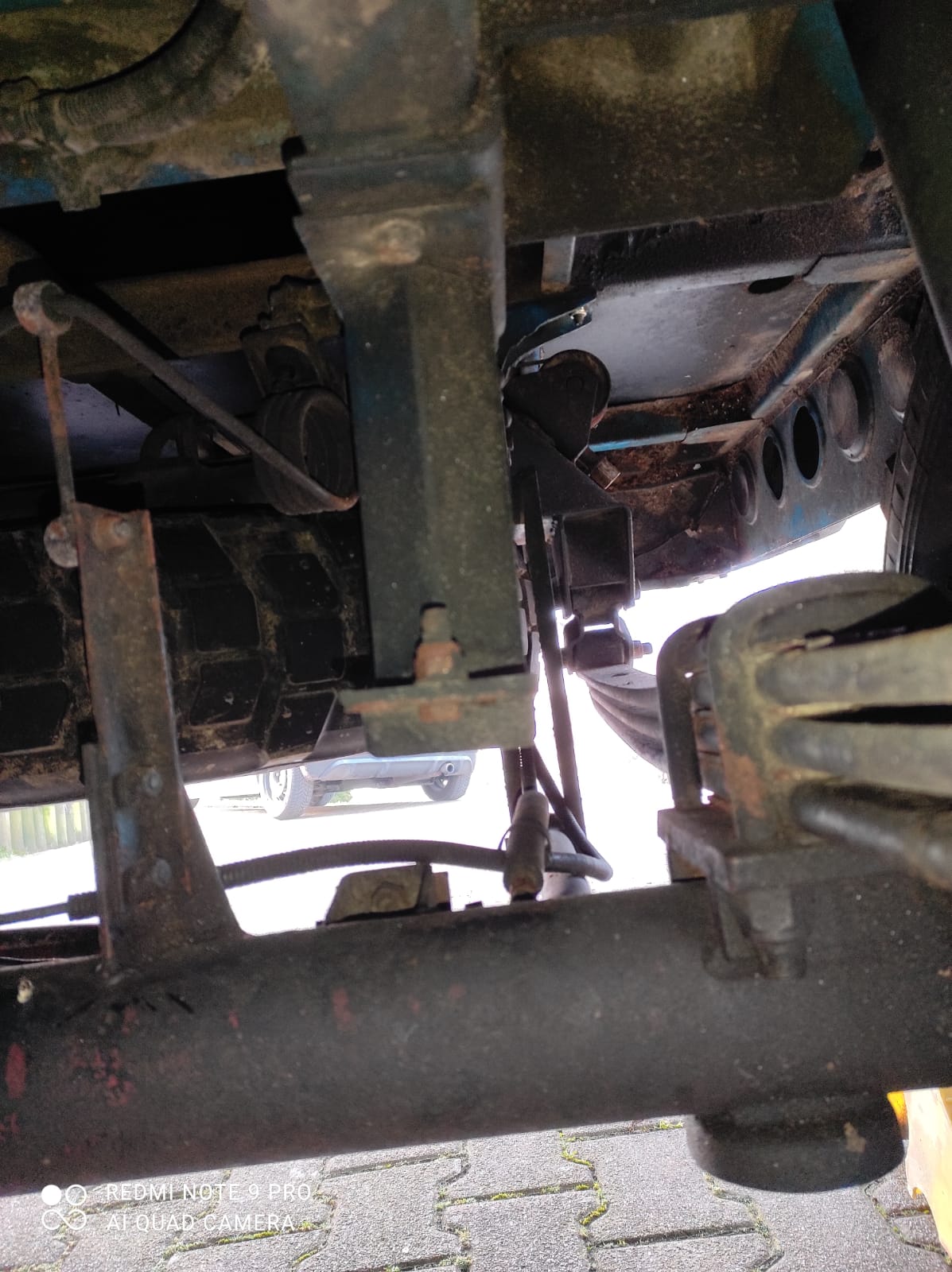

Hello,

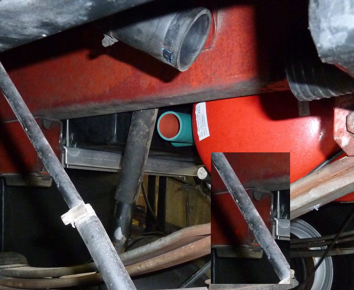

Je suis en pleine réflexion pour mon réservoir d'eau usé.
Je vais le positionner entre la boite de transfert et le pont arrière. Sans doute entre les câbles de freins pour éviter des modifs
Est ce que quelqu'un peut m'aider sur le débattement du pont arrière ?
Est ce que je suis censé avoir des butées, car je n'en ai pas...
Pour connaitre la hauteur max de mon réservoir.

Bonjour Cédric,
Tu peux quand même mesurer la distance entre le ressort et la butée et déterminer ainsi tout le reste.
Beda
Messages : 3317
Re: Remise en état de mon B90
Oui, tu es censé avoir des butées. En principe à la verticale du pont, au dessus du paquet de lames, boulonnées sous le châssis.
C'est quoi le bout de tube, sur la photo à gauche de ta flèche rouge, qui semble boulonné sur le châssis ?

C'est ça, Yves.
C'est la butée.
Elle semble nettement différente de celle de mon Ponticelli.
Endanschlag.pdf
(1.33 Mio) Téléchargé 284 fois

Beda a écrit : 12 janv. 2022 17:15 Bonjour Cédric,
Salut Beda,
Effectivement la butée sur les pontis à l'air bien différente.T'a buté est bien en vert sur la photo?
new-one a écrit : 12 janv. 2022 17:37 Oui, tu es censé avoir des butées. En principe à la verticale du pont, au dessus du paquet de lames, boulonnées sous le châssis.
Cdt
Salut Yves,
Effectivement tu dois avoir raison, la buté doit être ici (en vert):
Le camion est stocké chez mon père (à 1h30 de route), il m'aide tant bien que mal pour que je puisse avancer sur mon projet à distance. Mais c'est souvent un peu compliqué quand je ne suis pas à coté pour vérifier moi même.
Thks

Bonjour Cédric !
complètement faux.
La butée de fin de course est le petit bloc rouge sur le cadre :
Beda

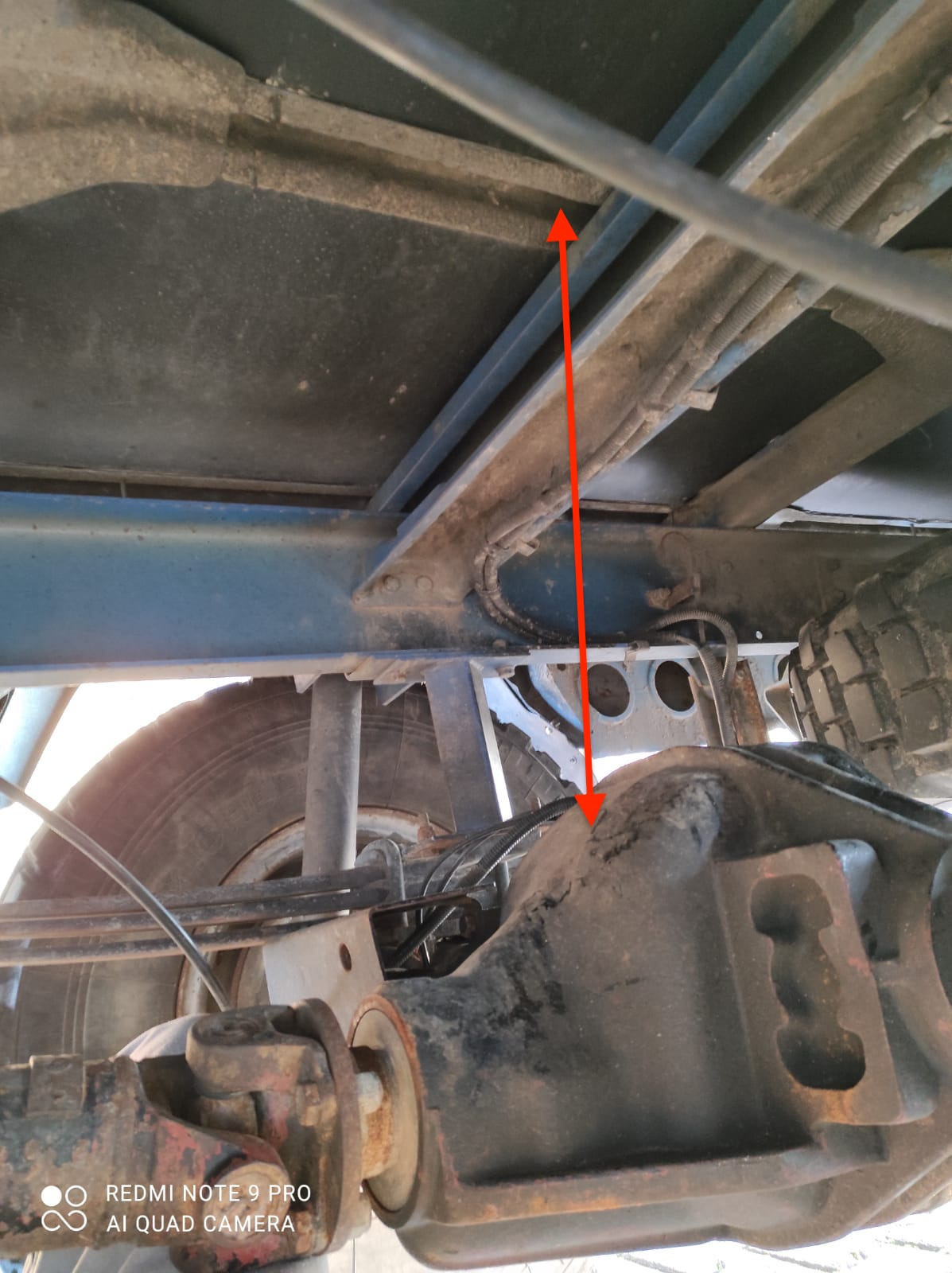

Beda a écrit : 13 janv. 2022 13:30 Bonjour Cédric !
complètement faux.
J'y été presque :roll: :P :lol:
Pour info et pour ceux que ça pourrait intéresser, il à a 7cm entre le caoutchouc de la buté et le pont.
Une photo pour illustrer, je suis équipé de pont Hurth:

7 cm ça ne fait pas beaucoup surtout si la camion n'est pas en charge.
