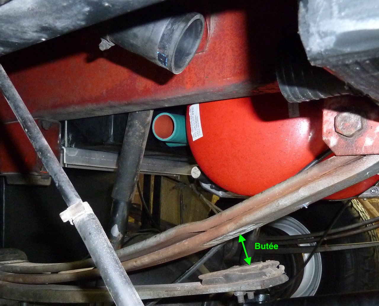

Hello,
Je suis en pleine réflexion pour mon réservoir d'eau usé.
Je vais le positionner entre la boite de transfert et le pont arrière. Sans doute entre les câbles de freins pour éviter des modifs
Est ce que quelqu'un peut m'aider sur le débattement du pont arrière ?
Est ce que je suis censé avoir des butées, car je n'en ai pas...
Pour connaitre la hauteur max de mon réservoir.

Bonjour Cédric,
Tu peux quand même mesurer la distance entre le ressort et la butée et déterminer ainsi tout le reste.

Oui, tu es censé avoir des butées. En principe à la verticale du pont, au dessus du paquet de lames, boulonnées sous le châssis.
C'est quoi le bout de tube, sur la photo à gauche de ta flèche rouge, qui semble boulonné sur le châssis ?
Cdt

C'est ça, Yves.
C'est la butée.
Elle semble nettement différente de celle de mon Ponticelli.
C'est la butée.

Salut Beda,Beda a écrit : 12 janv. 2022 17:15 Bonjour Cédric,
Effectivement la butée sur les pontis à l'air bien différente.T'a buté est bien en vert sur la photo?
Salut Yves,new-one a écrit : 12 janv. 2022 17:37 Oui, tu es censé avoir des butées. En principe à la verticale du pont, au dessus du paquet de lames, boulonnées sous le châssis.
Cdt
Effectivement tu dois avoir raison, la buté doit être ici (en vert):
Le camion est stocké chez mon père (à 1h30 de route), il m'aide tant bien que mal pour que je puisse avancer sur mon projet à distance. Mais c'est souvent un peu compliqué quand je ne suis pas à coté pour vérifier moi même.

Bonjour Cédric !
complètement faux.
La butée de fin de course est le petit bloc rouge sur le cadre :
complètement faux.

J'y été presqueBeda a écrit : 13 janv. 2022 13:30 Bonjour Cédric !
complètement faux.
Pour info et pour ceux que ça pourrait intéresser, il à a 7cm entre le caoutchouc de la buté et le pont.
Une photo pour illustrer, je suis équipé de pont Hurth:

7 cm ça ne fait pas beaucoup surtout si la camion n'est pas en charge.
