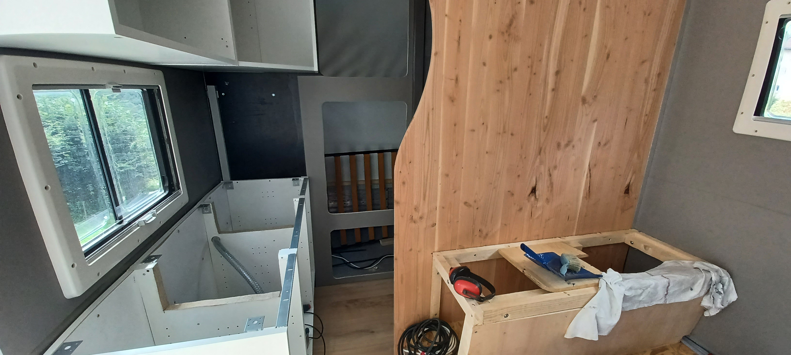

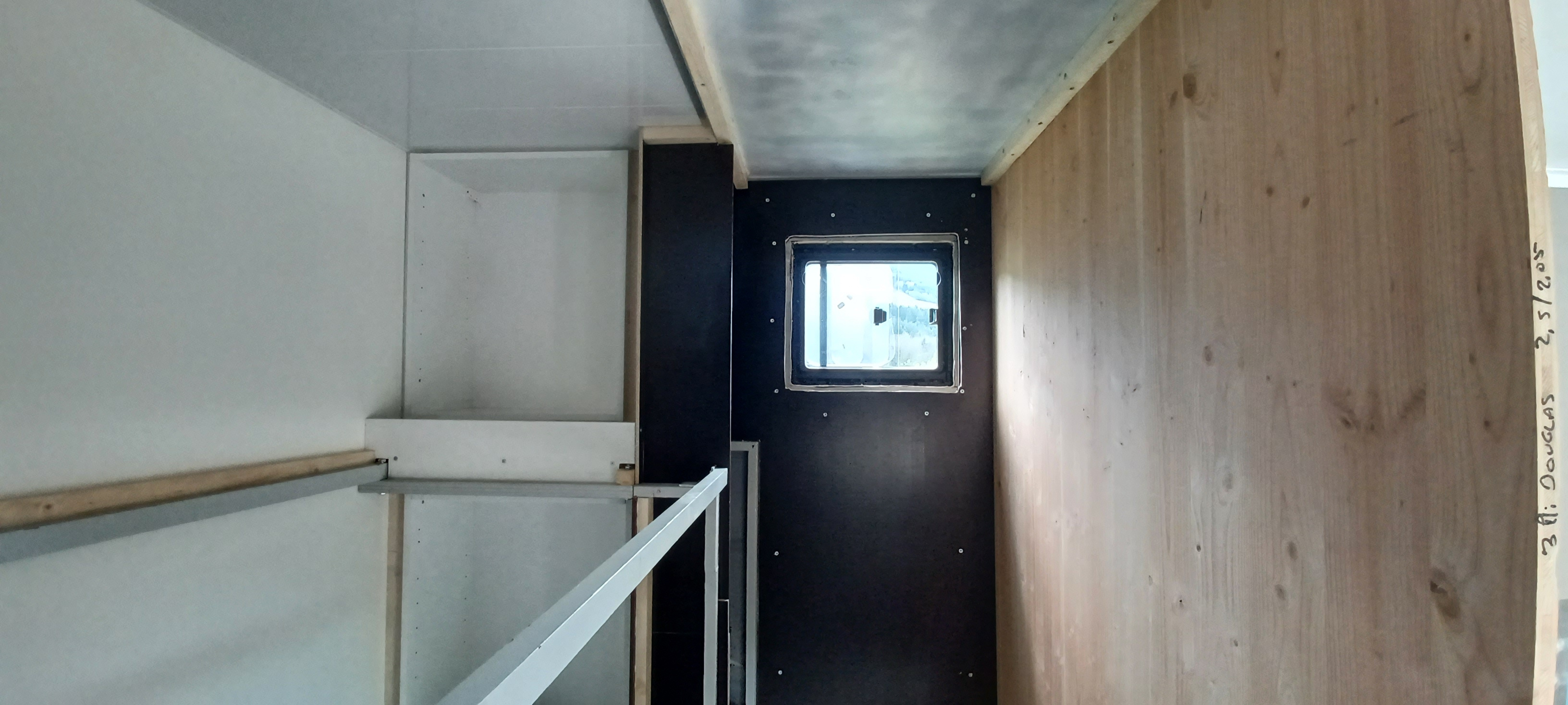

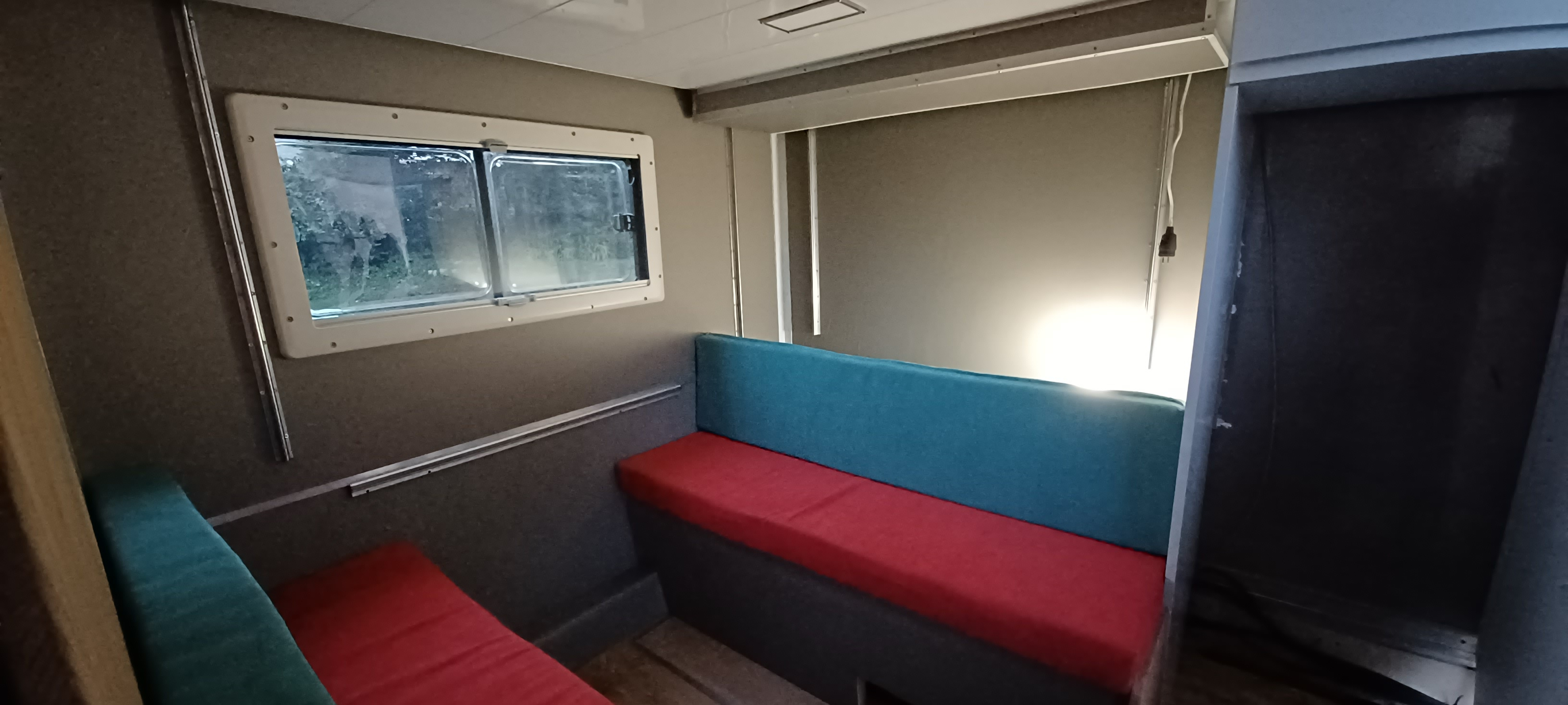

On cloisonne, on cloisonne !
Cuisine, assises, équipements...
Joli rendu du vinyle sur les murs...Cloison en douglas...

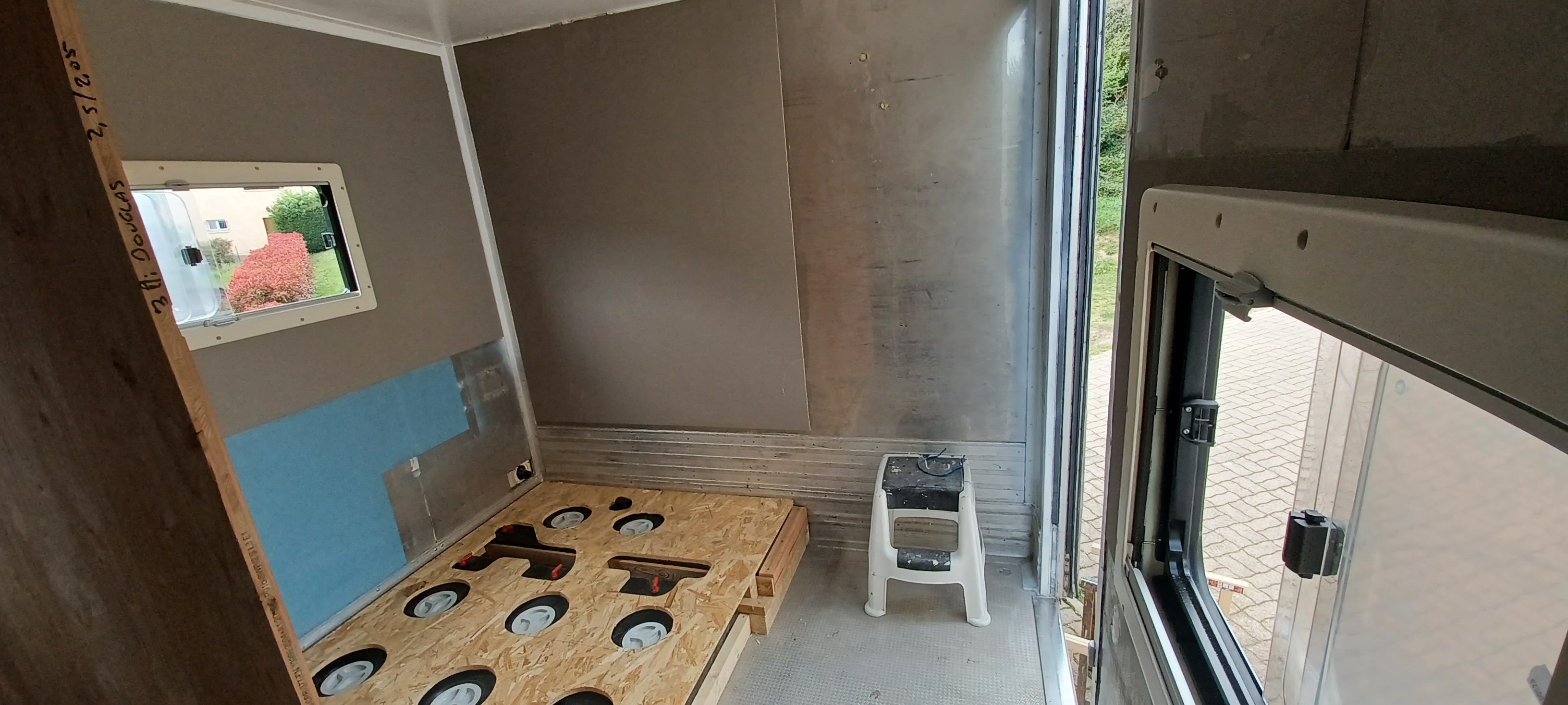

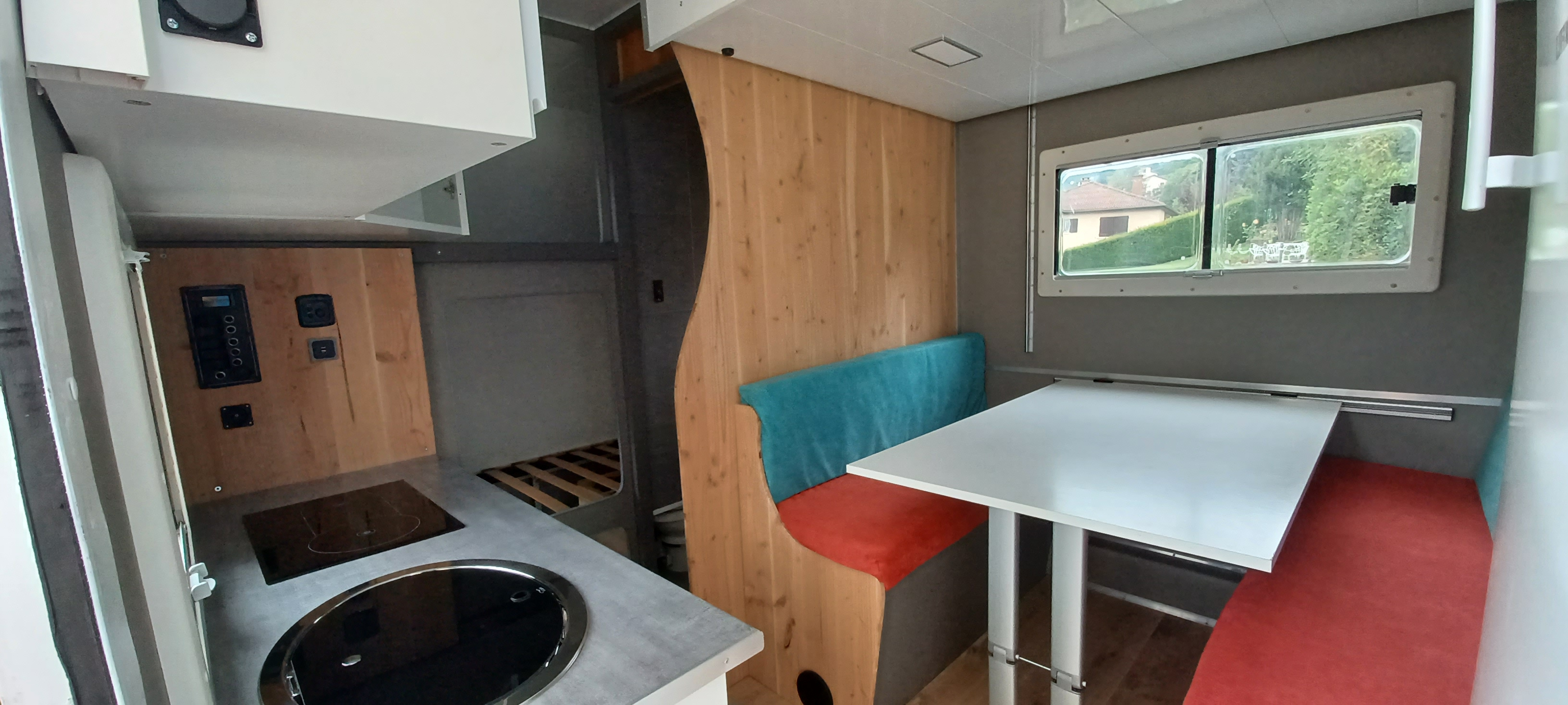

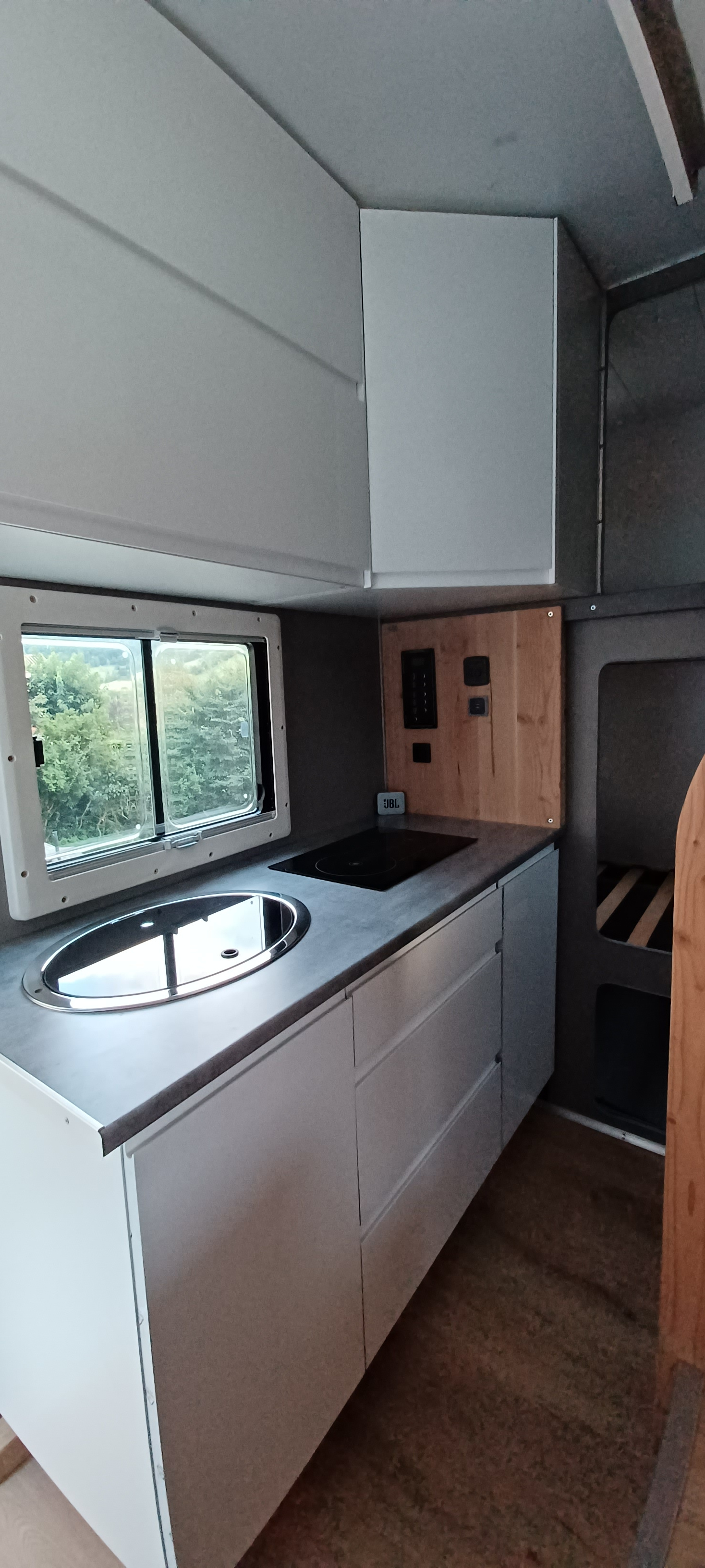

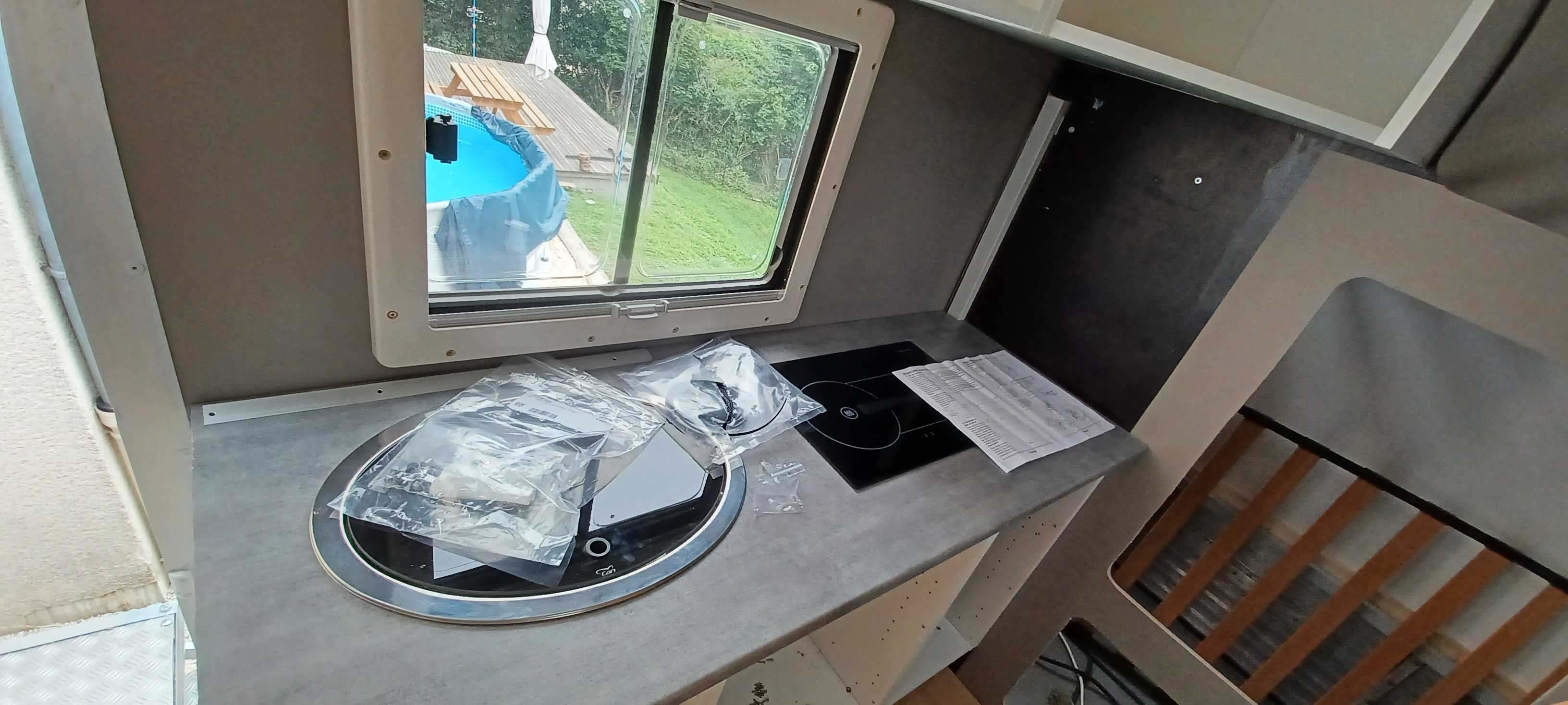

Pose du plan de travail avec évier et plaque de cuisson au gasoil de chez Webasto

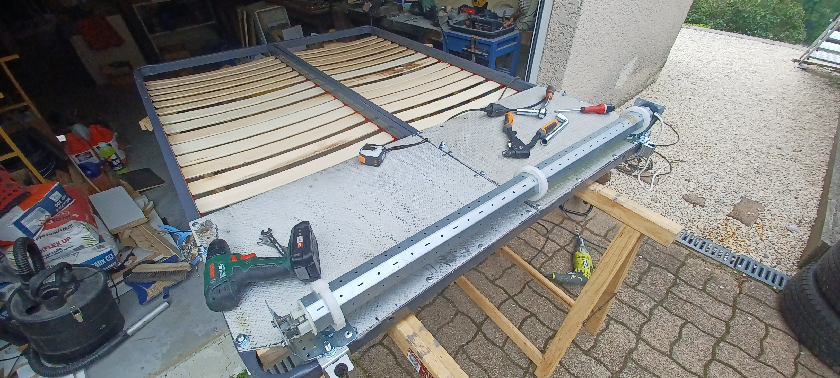

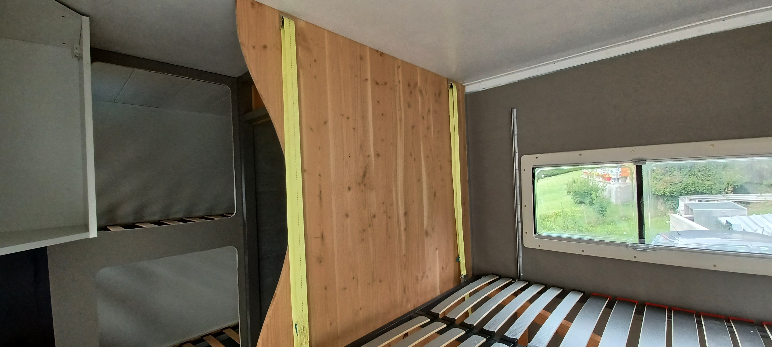

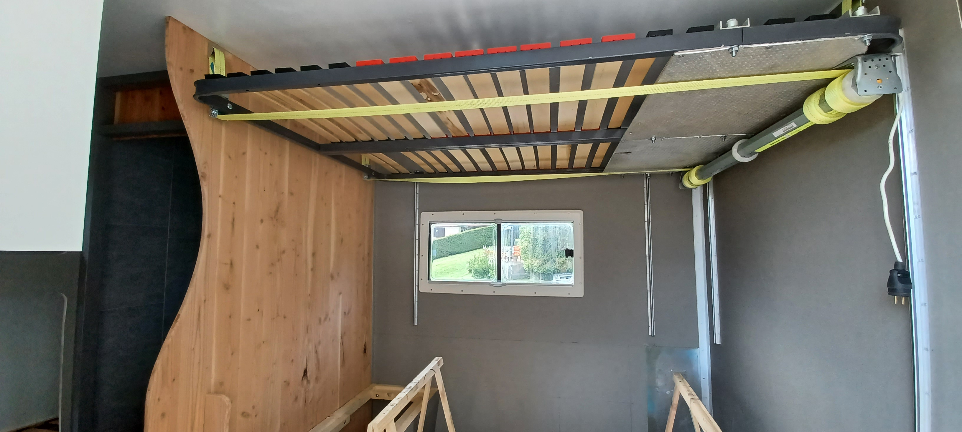

Transformation de notre sommier en lit suspendu...
Poulies de renvoi dans chaque angle, un moteur de volet, et hop !!!
En bas...
En haut !

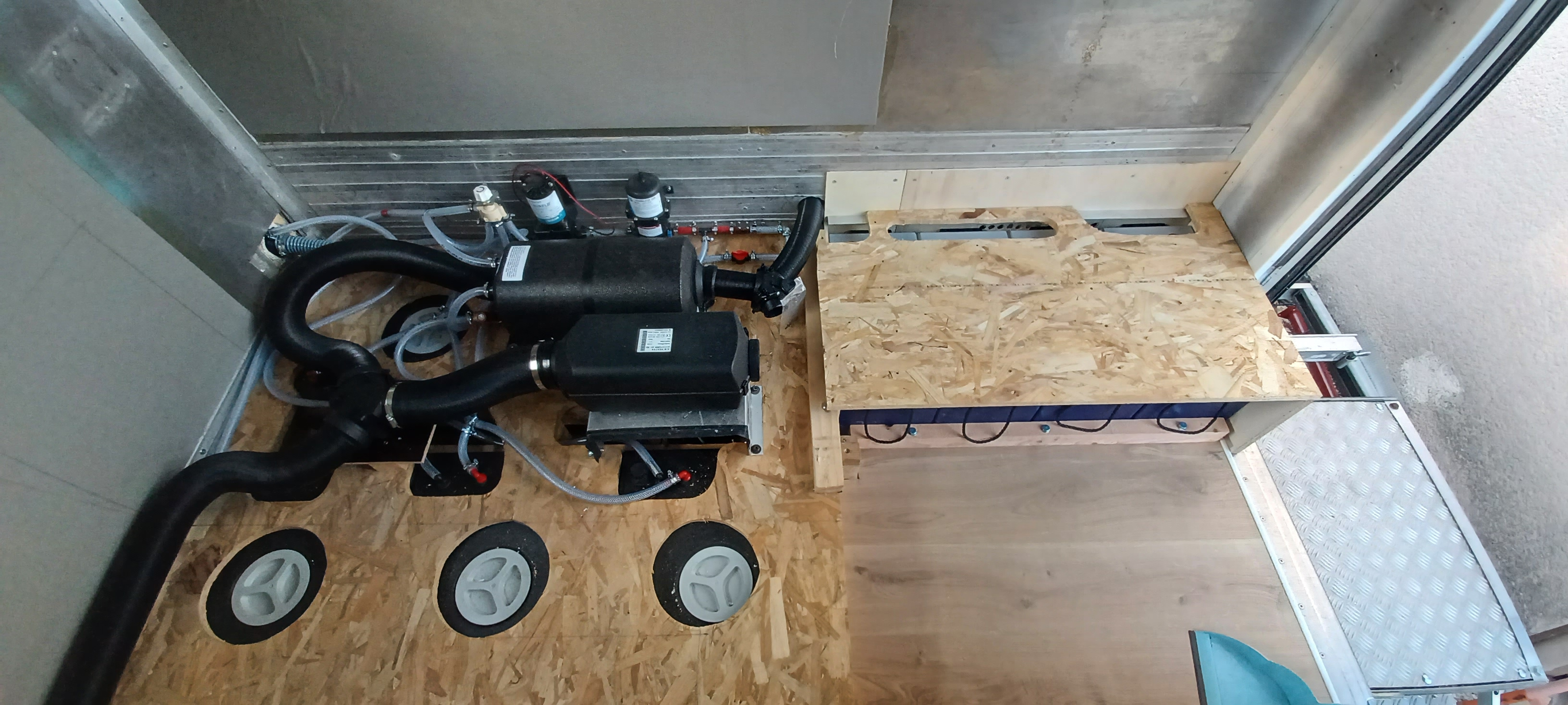

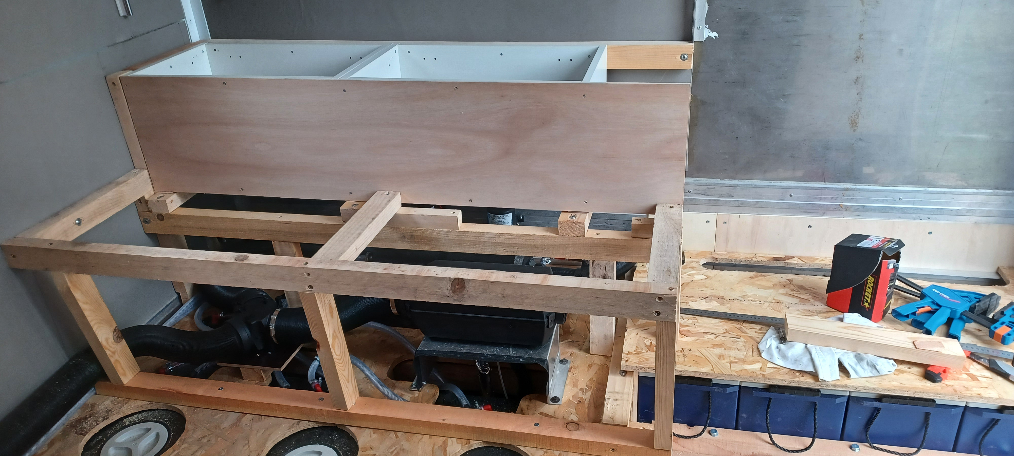

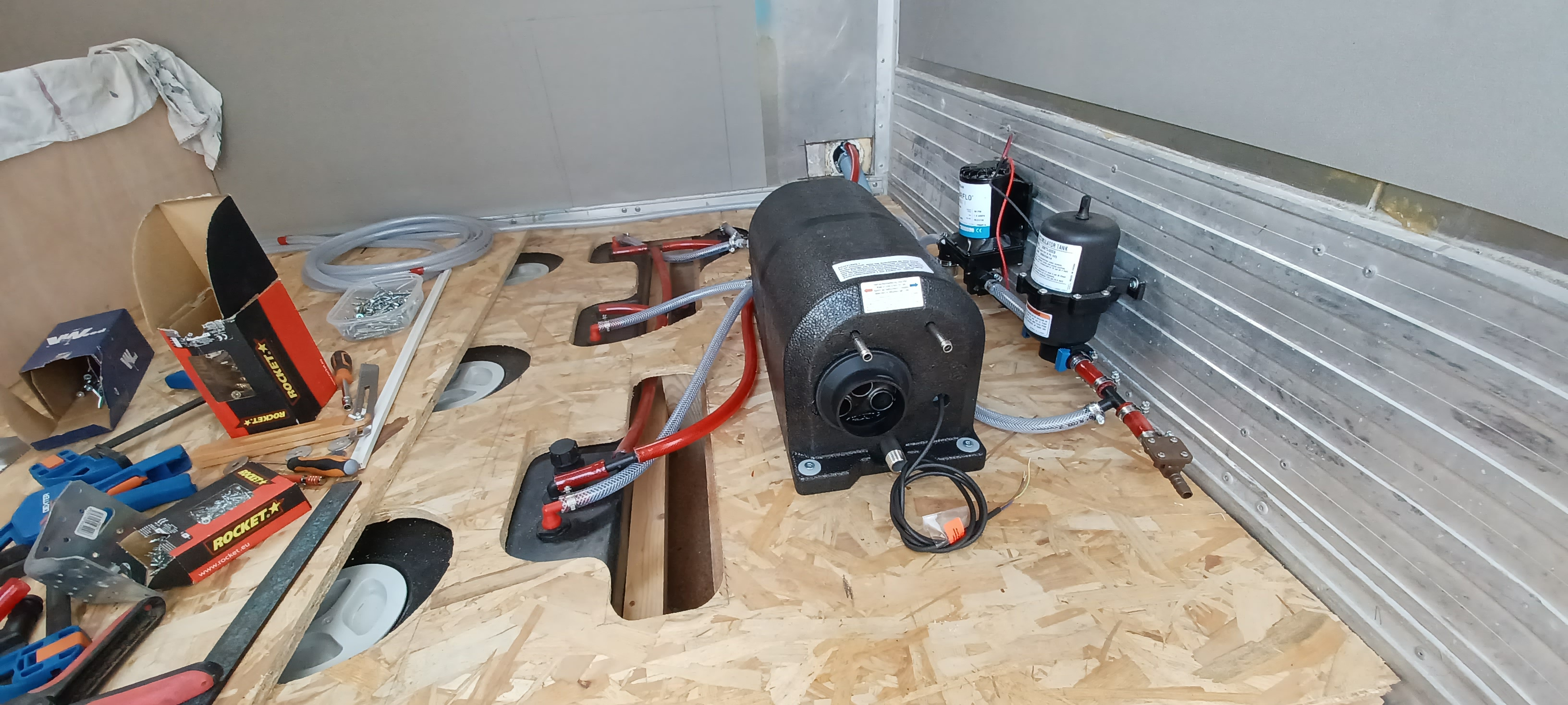

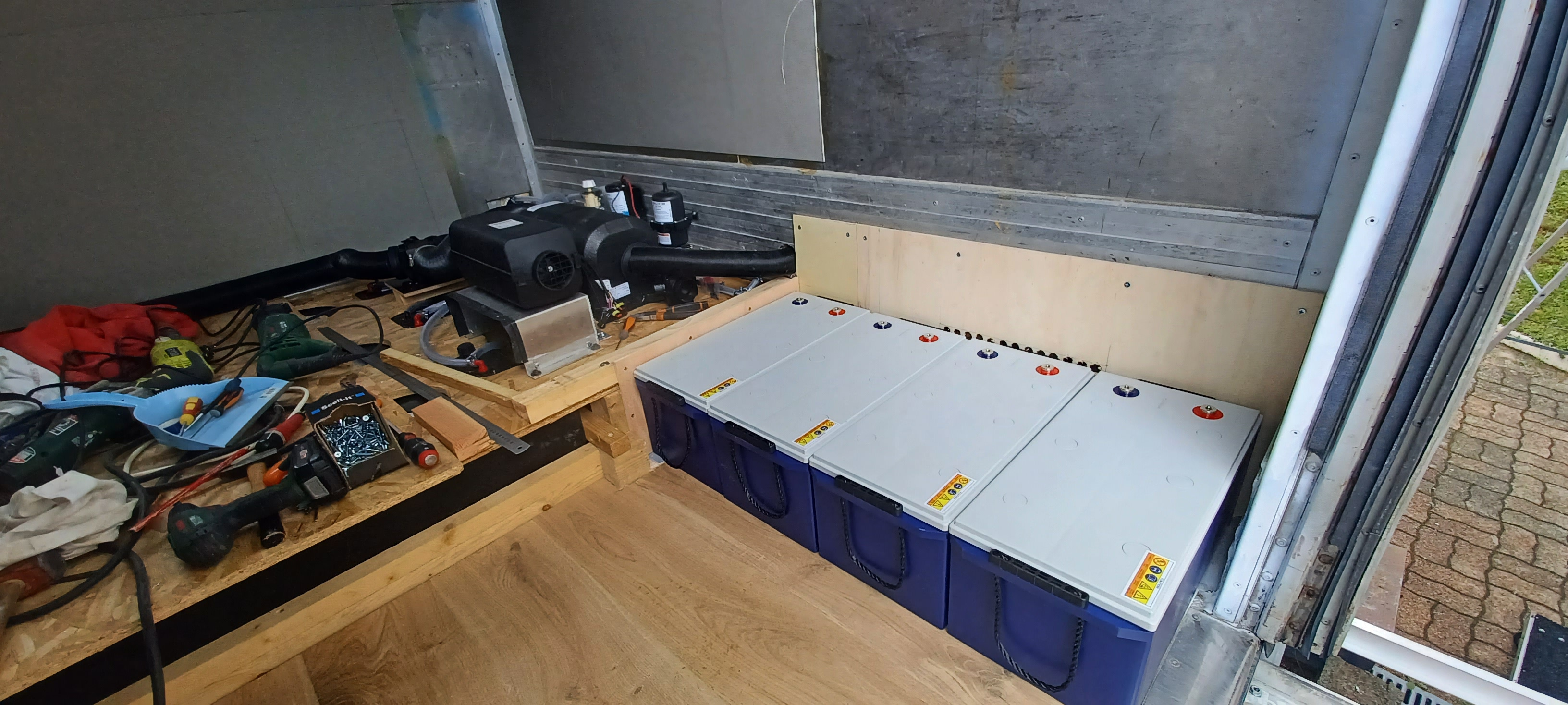

Ensuite, on a géré la technique !
Chauffe-eau, chauffage, pompe...et les 4 grosses batteries !!!
On masque le tout dans l'ameublement, tout en restant accessible !!!

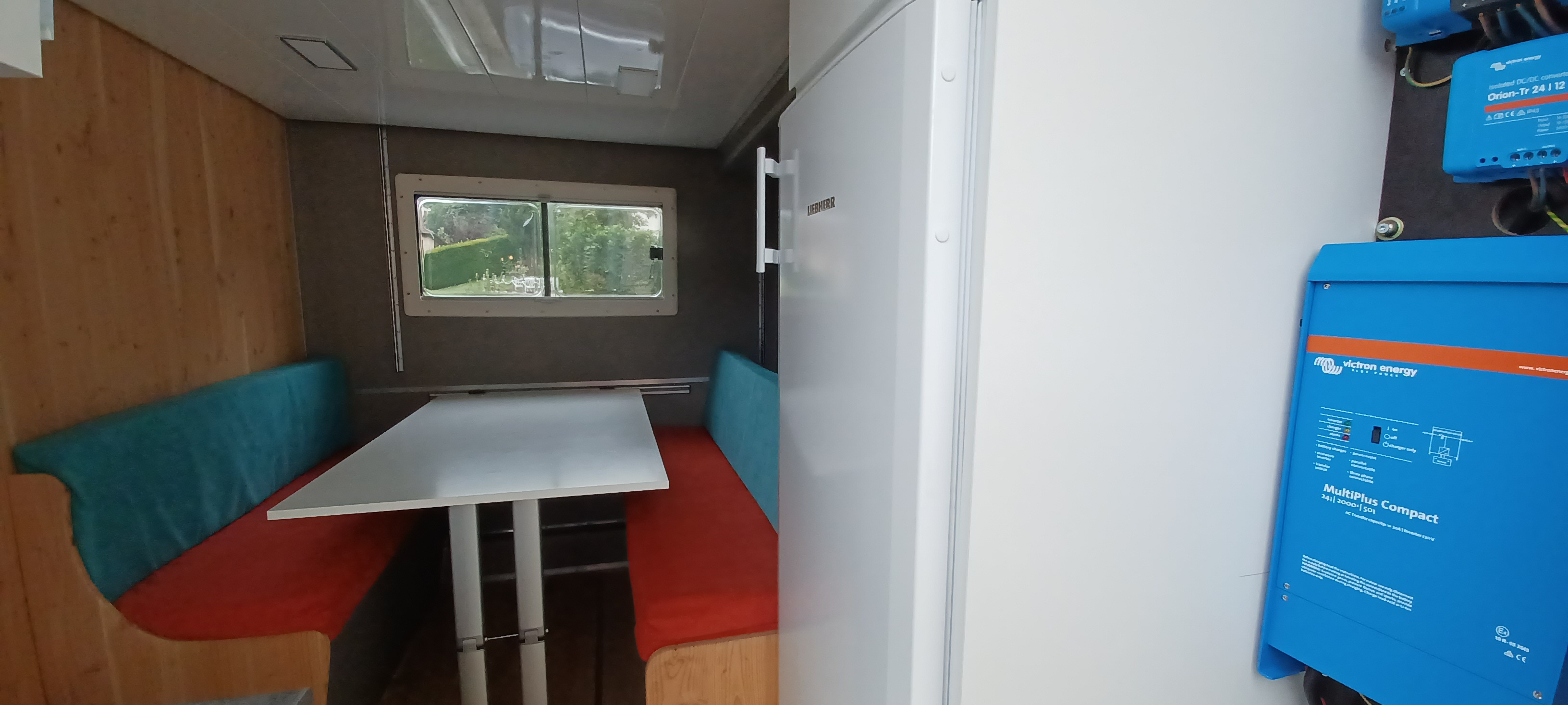

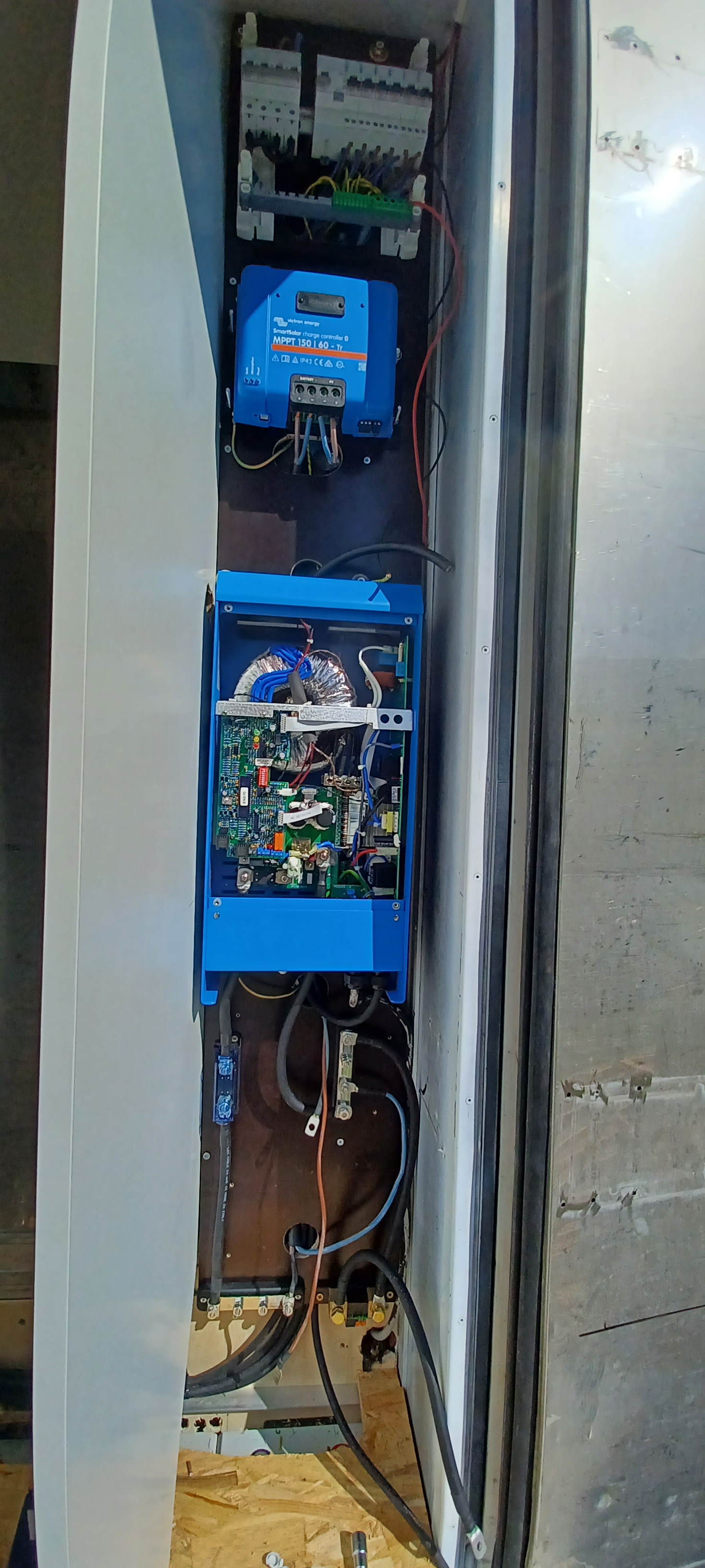

Sur le plan énergie, on vise l'autonomie totale...et sans gaz.
Chauffage Autoterm gasoil, Boiler 230v ou air chaud (donc gasoil indirectement), plaque de cuisson gasoil, wc broyeur 12v sans produit chimique...
Pour la production électrique, ce sont 4 panneaux photovoltaïques qui alimentent 4 batteries de 220Ah via un MPPT. Ensuite, je repars des batteries vers 2 réseaux :
- Un en 230V, comme à la maison, avec tableau et disjoncteurs,
- un en 12V pour certains appareils comme la pompe à eau ou les lumières par exemple.
Donc, sacrée installation !!!
Ainsi, j'ai alimenté un bon frigo domestique, ou encore le moteur de notre lit, qui a bien changé d'aspect ...
On a fait confectionner les assises par une couturière locale...
Pendant ce temps, fabrication de la table et pose des façades...
