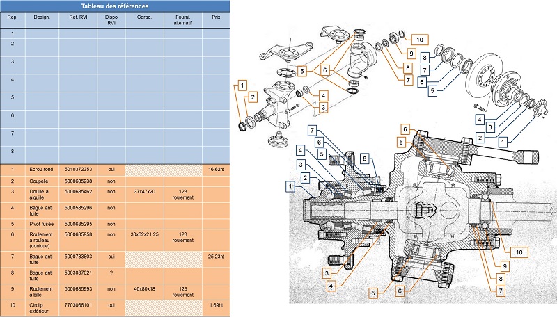

Salut à tous!!
J'ai récupérer le cam il y à un moment, et ça n'a pas apporter beaucoup d'eau à mon moulin...
Coté moteur je n'ai pas de piste mais:
Fumée uniquement au démarrage, et durant la phase de chauffe du moteur.
Sentiment de perte de puissance, j'ai bien l'impression que les faux plat / légère cote font plus ralentir le B que avant quand je roule à 80-90. Pourtant, les cote "sévère" se négocient toujours à 60-70km/h "à fond" de 4... Il faut que j'affine mon ressentis...
J'avais déposer le B pour d'autre diagnostic qui eux non plus n'on pas abouti...
Bref je vais arrêter d'aller à ce garage je pense...
Pendants nos vacance des vibration de sont apparue dans les grande courbe à droite d'abord puis à gauche...
Je suspecte des roulements soit de pivot de direction, soit de roue...
J'ai commencer à rechercher les pièces, en dressant une liste et j'aurais besoin de votre aide pour la continuer...
Si jamais l'un d'entre vous à des infos je suis preneur...
Ce doc concerne les pont avant Renault
liste pièces pont avant RENAULT

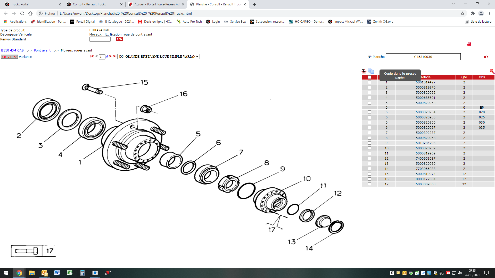

Salut a tous,
Dans ma recherche des ref pour mon pont avant Renault, on m'a envoyé cette planche.
Je ne sais pas à quoi elle correspond, mais pas à un pont Renault.
Je la mets là quand même si ça intéresse du monde.
Joris
Messages : 5061
Re: Questions d'usage et rénovation de notre B110
je peut pas trop t'aider.... :?
sinon il semble bien que cette planche soit d'un pont renaut, au pire, hurth, mais il me semble bien renault....
Message par JoAg »
Merci quand même Côme !!
Purée, tu le mets le doute là !!!
L'éclaté où on voit le disque dans le post précédent est issue du manuel de réparation du pont Renault...
Et j'avoue que le capuchon "conique" me confortais dans mon choix...
Mais avec ta remarque, j'ai un peut plus examiner la dernière planche, et effectivement, une main meneuses épaisse et un cabochon tenue par un cerclips pourrait bien ressemblé à cet aspect "conique"... Je vais rappeler le gars qui m'a filer l'éclaté... Des fois qu'il puisse m'en dire un peut plus...
