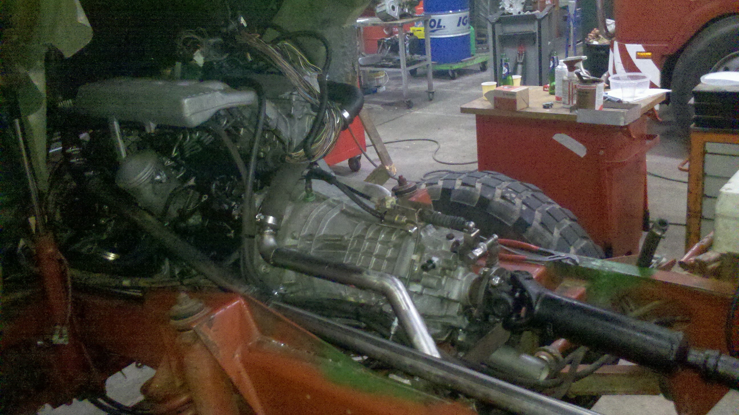

Re: Le Brutt de Chips
Oh ça avance, ça recul, en dents de scie, je fabrique et quand ça ne va pas, j'en fait du petit bois ( feraille ou inox)
Sinon, ça sa avance
Sinon, ça sa avance

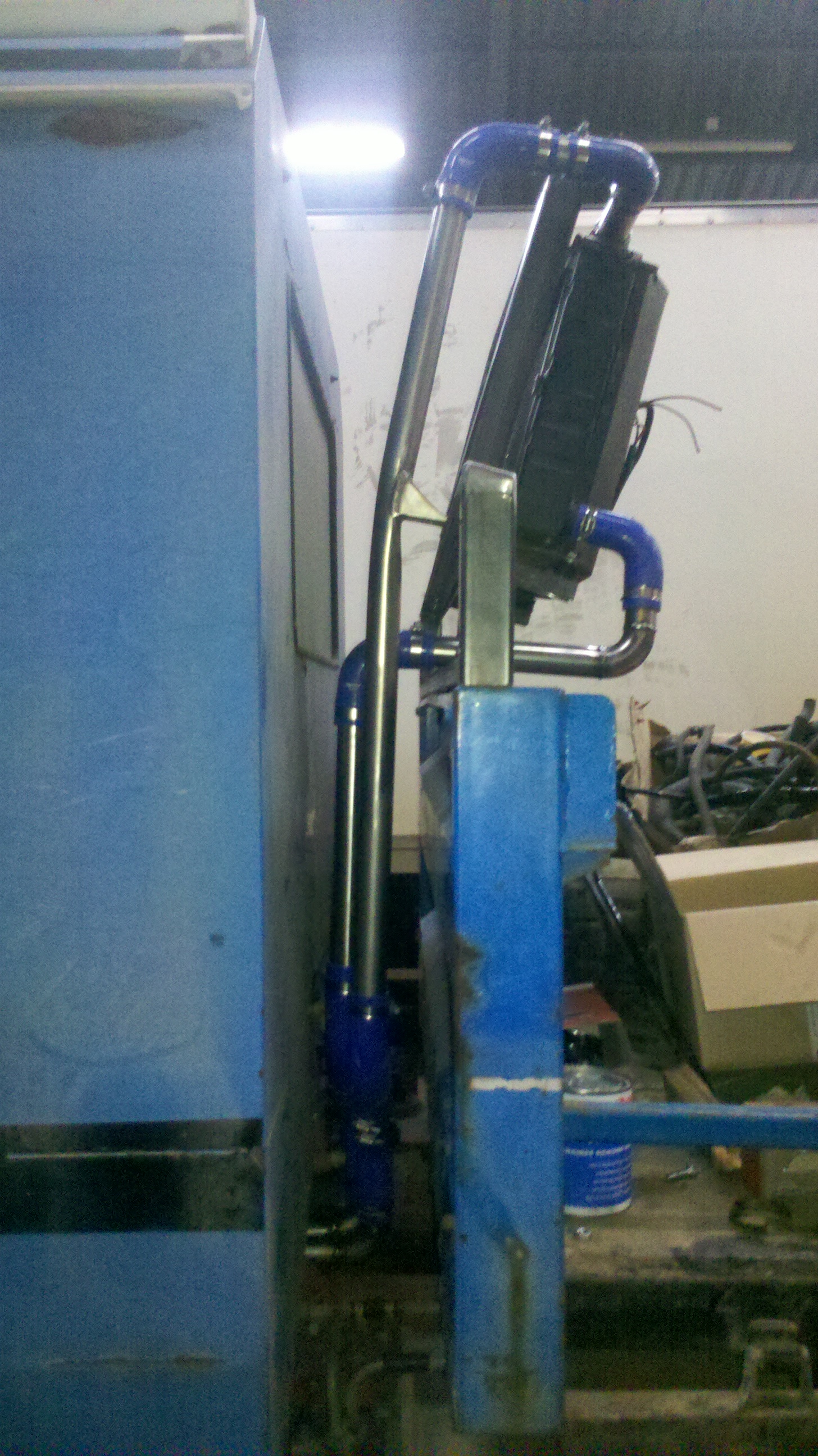

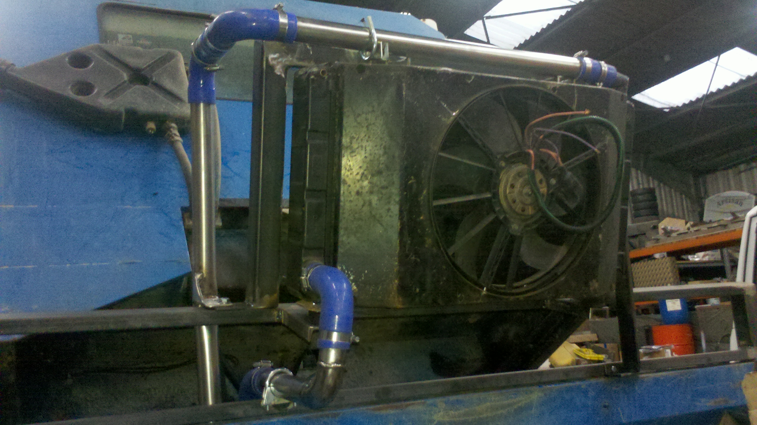

aller pour tuyauter tout ça
et une fois assemblé
une fois la doka rabaissée
ça valait le coup de monter de l'inox, c'est joli.
aller un vase ( et pas pour les fleurs ) de l'eau et iglou iglou iglou

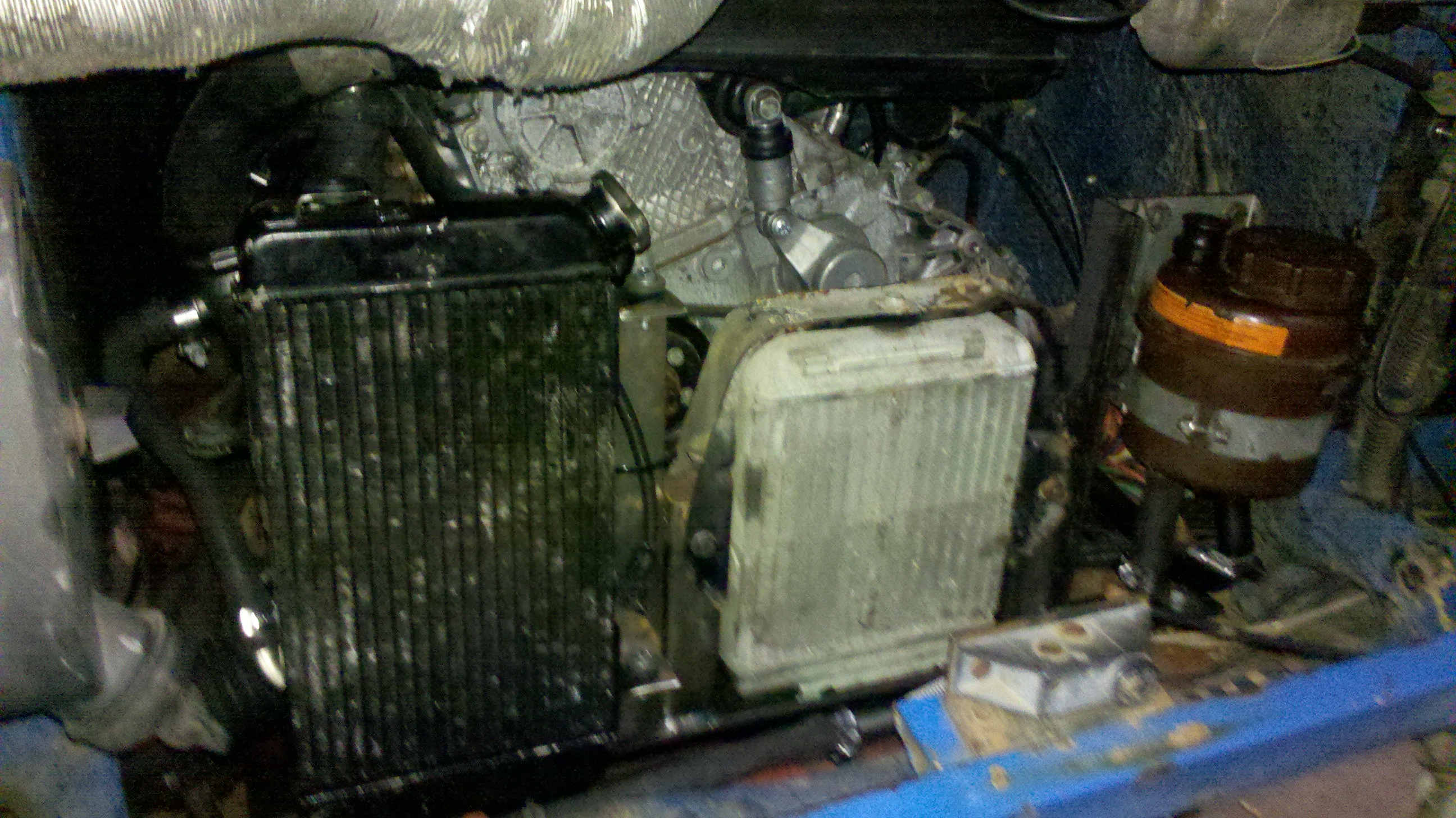

tout ça parce que devant, il n'y plus de place
de gauche à droite, le radiateur du Watercooler qui provient d'un 600 transalp, le radiateur d'huile d'origine de l'omega, et le réservoir de liquide de D.A.
le tout est fixé sur l'ancien support de radiateur et se dépose en 2 minutes ( deux boulons, deux colliers à dessertir )
ça bosse dans le Bob store! Plus que dans mon superbe atelier à ciel libre
Question: C'est le montage définitif? Tu fais confiance à cette petite barre pour supporter le poids du radiateur plein (et surtout l'effort de rotation)?
Je verrais bien, au minimum, une patte comme celle de droite, venant ce reprendre sur celle du bas.
Je vois que tu as enlevé les ridelles de côté. Tu vas les remonter ou t'image une version plateau mais on conservant la ridelle avant?
Et puis ensuite, roll cage??
Avec tout ça je sais plus, il ronronne ce moteur d'omega, ou pas??

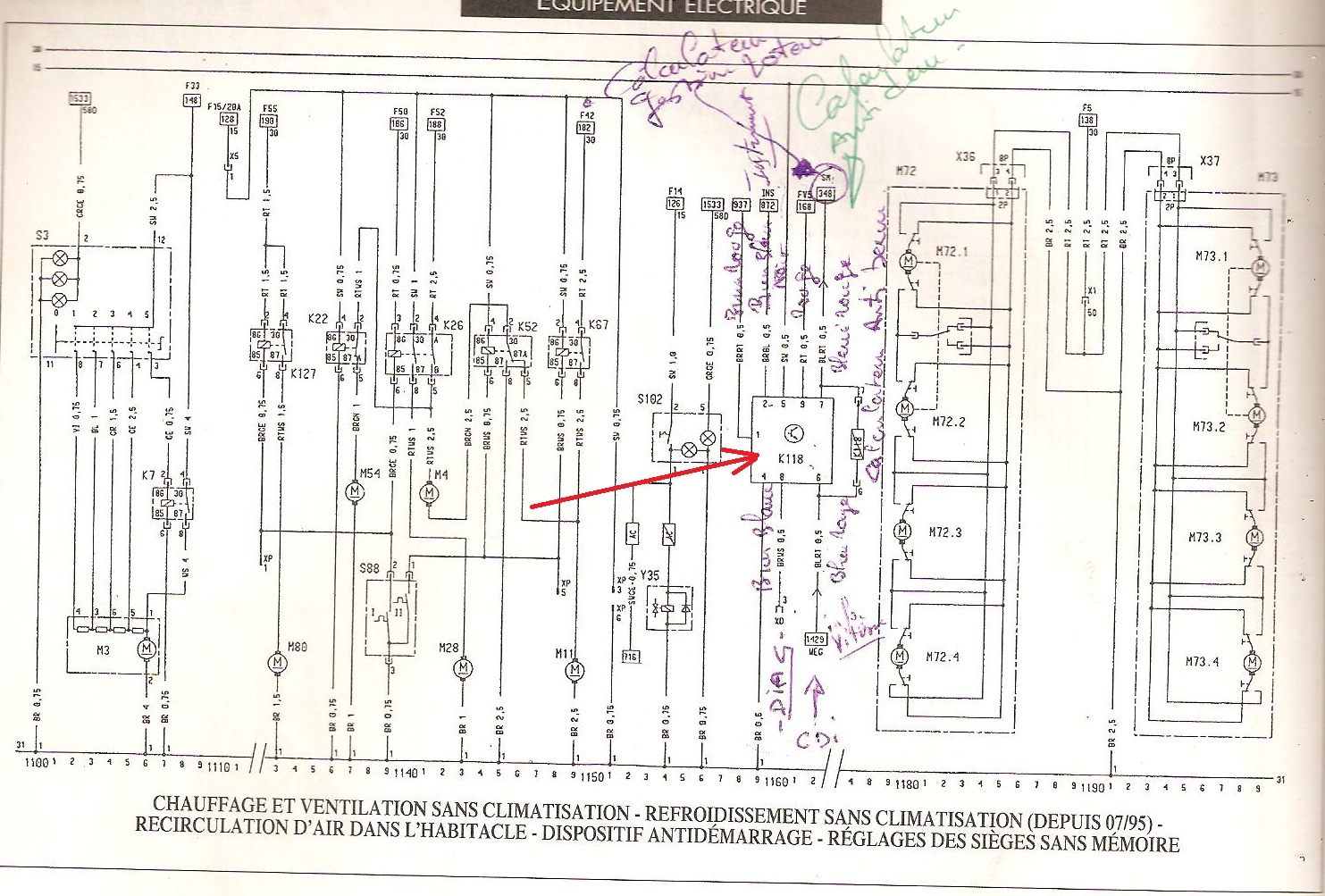

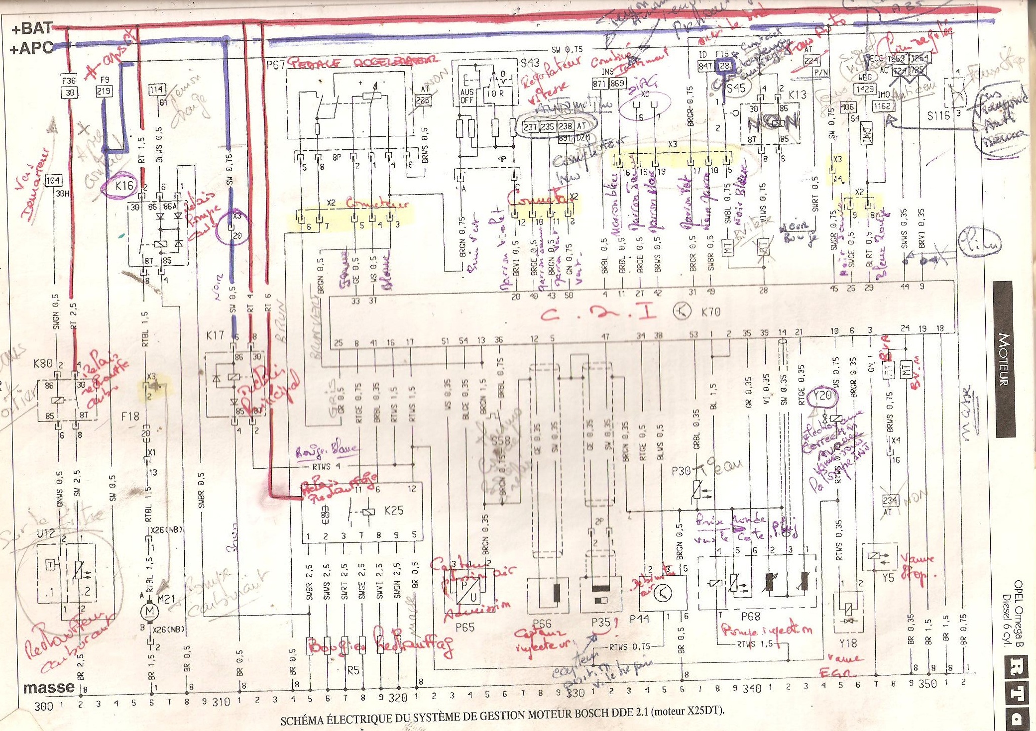

Hello!
Pour Chips et Bob qui bossent sur le faisceau.
En suivant les branchement faits avec Land-legende sur le Brut de Montavel viewtopic.php?f=18&t=7701&start=100
Il sera plus facile pour les suivants d'avoir les schémas électrique de la bestiole (calculateur et périphériques)
Je les joins donc ici:
Tout d'abord le calculateur lui-même...
Ensuite le transpondeur (reconnaissance de la clef ) placé sur le neiman...
Ces schémas sont valables pour BMW 325 /525 et Omega 2.5 td/tds
PS: sur les BMW assez anciennes le calculateur ne possède pas d'antidémarrage .Plus simple!
Voilà, à vous de jouer...Bob et Chips vous nous tenez au courant?

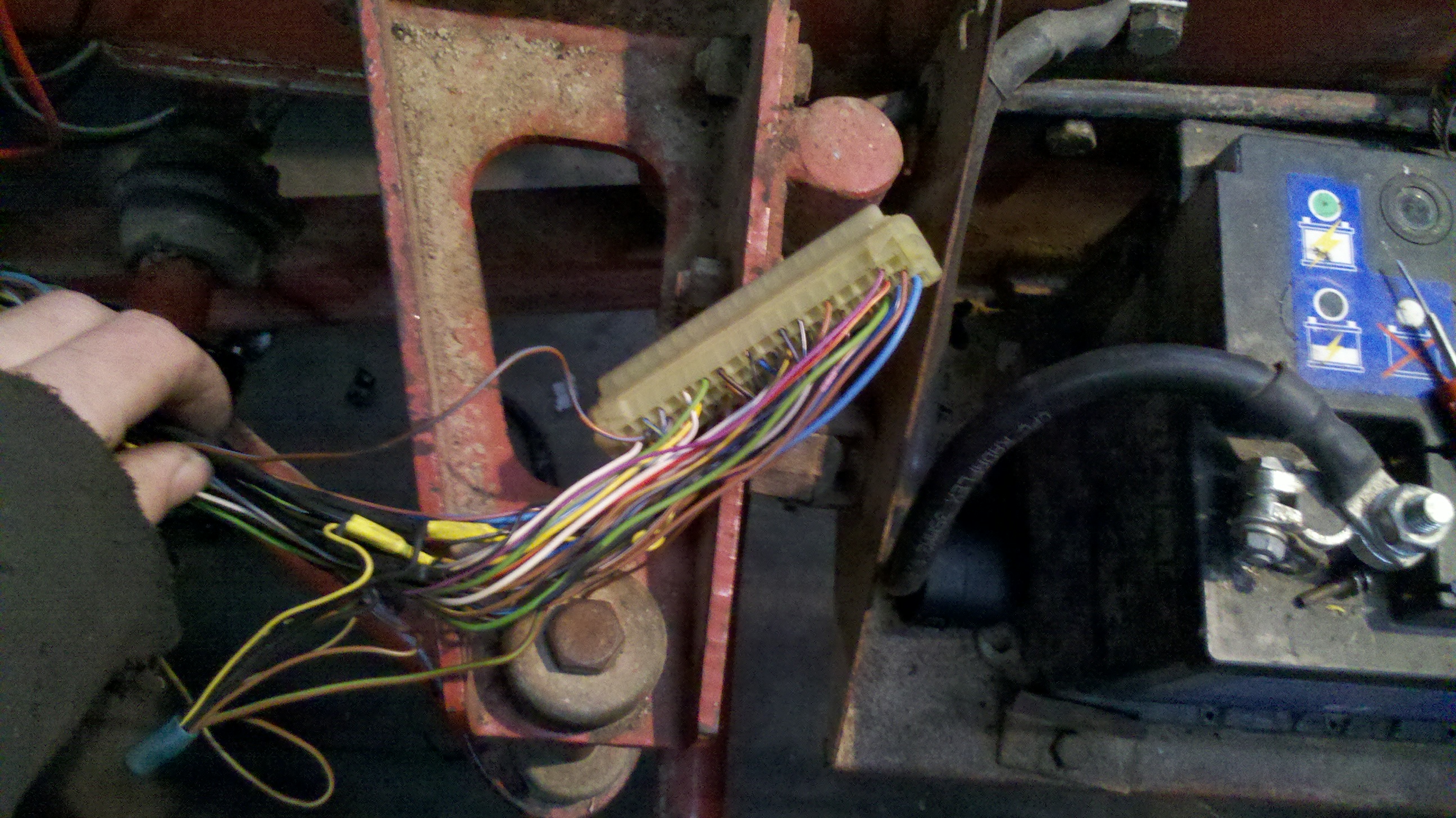

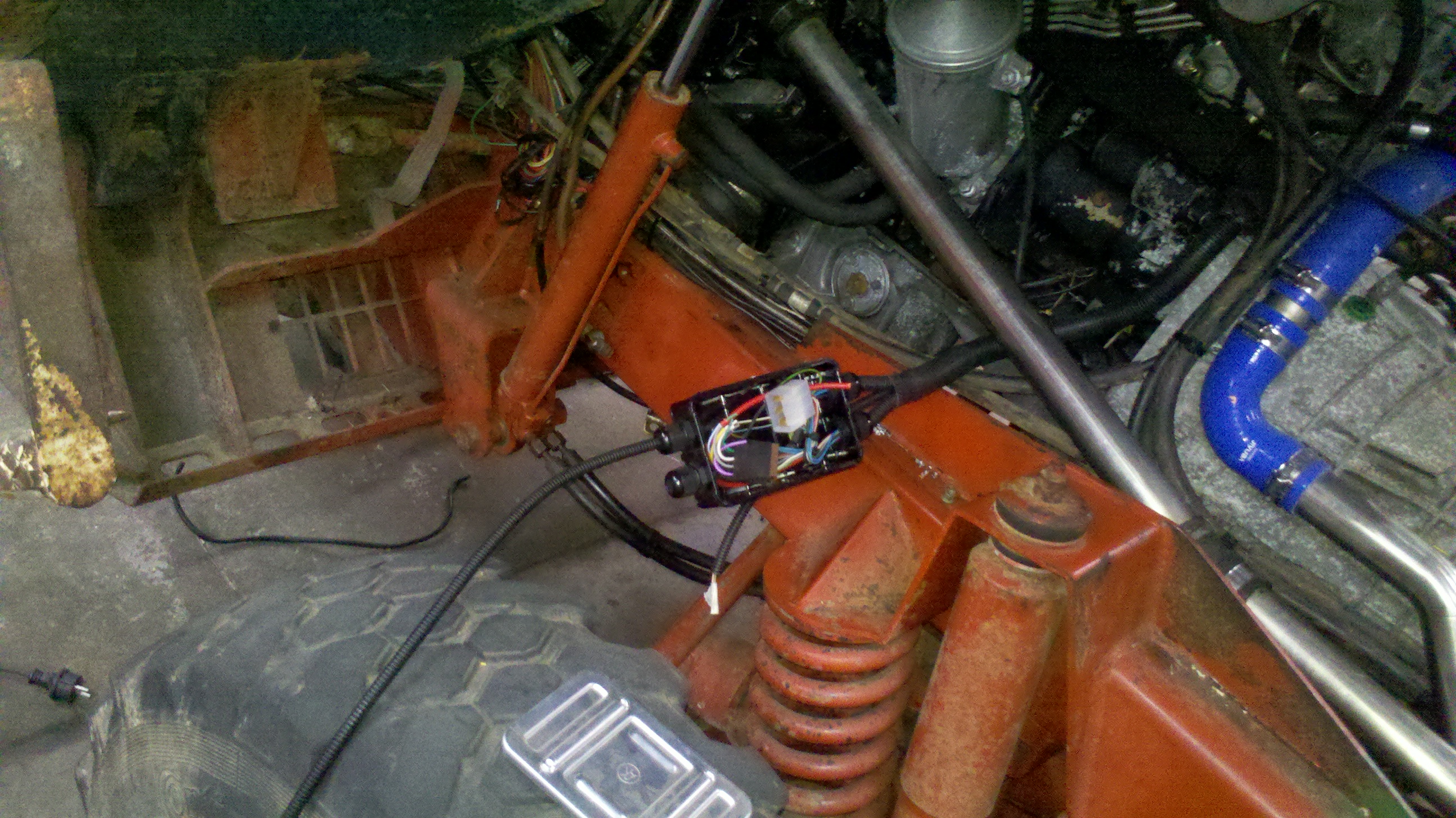

bon avec M.Bob et Doc Nomade ça avance on est passé de ça
Aller merci à Seb et Daniel !
des épissures dans tous les sens
tout ça pour remplir un connecteur
bon économie de poids, et étanchéité du tout, puis on monte le calculo et tout l'toutime dans la cabine
17 box pour 17 fils à remonter en cabine moins ceux qui en descendaient déjà pour l'indenor plus toutes les "options" rajoutéesAller merci à Seb et Daniel !
