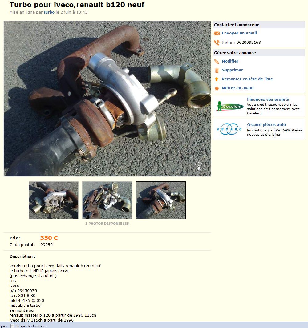

turbo de b120 neuf 350 euros
peut être intéressant dans la mesure ou il semble y avor également le bon coude pour la bougie beru.
qu'il faut sinon acheter en plus.

Salut Pascal,
il n'y a pas les pipes de renvoie sur l'annonce ? car celles-ci semblent plus rares à trouver que les turbo ...
seb
seb
