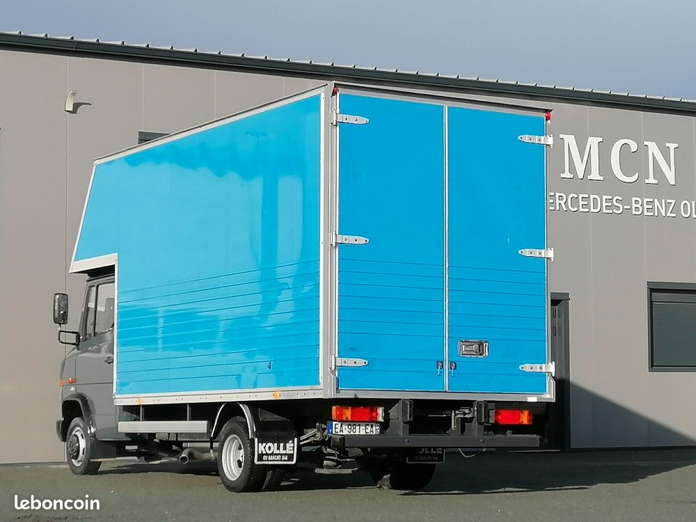

Re: Propulsion jumelée? PL? CC dangel ? Vivre en famille sur la route avec un petit budget
c'est vrai que certains ont mentionnés le vario sur ce topic, il y en a d'ailleurs un a vendre par un membre du forum actuellement, mais il est PL en revanche il dispose du précieux blocage de pont. viewtopic.php?p=211558#p211558
ce qui n'est peut être pas le cas de celui ci https://www.leboncoin.fr/utilitaires/2286817381.htm vario 512 310.000km 19.550e
il faudrait voir si l'option est compliquées a obtenir après coup ou s'il vaut mieux, comme souvent, se procurer un pont complet a trouver d'occase .
mais c'est sur qu'entre un fourgon 4x4 au volume réduit, de 2t800 vide, et un bestiau comme celui ci qui est en vl a 2t700 vide, si c'était pour vivre a l'année avec une famille, je pense que je sacrifierai le 4x4 au profit d'un volume beaucoup plus vivable... bon a ceci pres que dans le cas présent c'est pas non plus gagné d'augmenter le nombre de places assise sans les complications de la dreal qui vont avec ...toujours ces choix cornéliens.
notez aussi ,même si a ce niveau c'est un détail... que plus de 3m de haut ça douille bien sur l'autoroute mais quitte a les dépasser de 5 cm allons y gaiment ... et la conso qui va avec fera préférer les axes secondaires à vitesse plus modérée de toutes façons...
"Dimension totale :
6.60 m x 2.30 m x 3.45 m
Dimension caisse :
4.50 m x 2.30 m x 2.60 m
Dimension capucine :
1.20 m x 2.30 m x 1.10 m
PV : 2 700 kg
PTAC : 3 500 kg
PTRA : 7 000 kg"
Message par kev911 »
Pour pas mal connaitre les varios , mieux vaut évité et comparé les séries x12 qui sont montés avec le moteur 2,9l de certains sprinter et une mécanique plus légère que les séries x14 x15 x16 x18 qui on une vraie grosse méca et moteur 4.l ou 4.2l avec le couple qui va avec . Les x12 x15 x16 on en option le blocage , donc doit se rajouté sans modif j’imagine . Pour en avoir eu 6 du t2 (609/×11) au vario et fan de ces modéles ,je trouve qu’il n’y a aucun modéle de fourgon en 4x2 équivalent sur le marché , niveau robustesse/fiabilitée/taille .
bestposter
bestposter
Messages : 19771
kev911 a écrit : 19 janv. 2023 12:21 Pour pas mal connaitre les varios , mieux vaut évité et comparé les séries x12 qui sont montés avec le moteur 2,9l de certains sprinter et une mécanique plus légère que les séries x14 x15 x16 x18 qui on une vraie grosse méca et moteur 4.l ou 4.2l avec le couple qui va avec . Les x12 x15 x16 on en option le blocage , donc doit se rajouté sans modif j’imagine . Pour en avoir eu 6 du t2 (609/×11) au vario et fan de ces modéles ,je trouve qu’il n’y a aucun modéle de fourgon en 4x2 équivalent sur le marché , niveau robustesse/fiabilitée/taille .
comme le début de la phrase est un poil confus ... j'ai juste retenu en gros que le tiens (a vendre) est mieux que celui ci c'est ça ? :mrgreen:
bon mis a part que l'objectivité est forcément relative , mais je taquine , toutes les infos sont bonnes a prendre même si le sujet du forum n'est pas ces camions 4x2.
si on les retrouve sur les pistes du monde c'est aussi par ce que les locaux savent ce qu'ils valent.
et pour revenir a celui ci, si j'ai bien compris il a un petit moteur qui n'a pas la fiabilité de ses grands freres, en revanche celui ci a quand même pour lui d'être VL avec un volume imbattable (caisse déménagement je suppose) donc s'il est possible de lui monter ou trouver un bloc ça semble intéressant quand même .
(mais moins que le tiens :mrgreen: )
Ce que je veux dire , qui n’a rien a voir avec celui que je vends , c’est que les 512 sont simplement des sprinter avec une cabine ou une carrosserie de vario . Quand tu vois des 612 ou 812 qui vont jusqu’a 7.5t de ptac avec de si petits moteurs de 120cv , ca colle pas du tout , enfin c’est mon avis .
