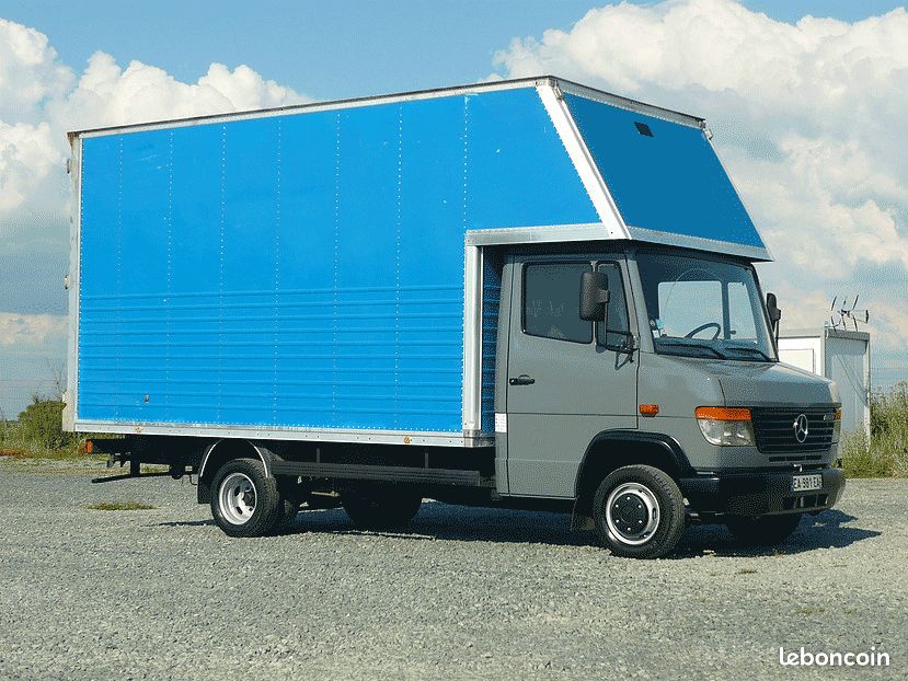

c'est vrai que certains ont mentionnés le vario sur ce topic, il y en a d'ailleurs un a vendre par un membre du forum actuellement, mais il est PL en revanche il dispose du précieux blocage de pont. viewtopic.php?p=211558#p211558
ce qui n'est peut être pas le cas de celui ci https://www.leboncoin.fr/utilitaires/2286817381.htm vario 512 310.000km 19.550e
il faudrait voir si l'option est compliquées a obtenir après coup ou s'il vaut mieux, comme souvent, se procurer un pont complet a trouver d'occase .
mais c'est sur qu'entre un fourgon 4x4 au volume réduit, de 2t800 vide, et un bestiau comme celui ci qui est en vl a 2t700 vide, si c'était pour vivre a l'année avec une famille, je pense que je sacrifierai le 4x4 au profit d'un volume beaucoup plus vivable... bon a ceci pres que dans le cas présent c'est pas non plus gagné d'augmenter le nombre de places assise sans les complications de la dreal qui vont avec ...toujours ces choix cornéliens.
notez aussi ,même si a ce niveau c'est un détail... que plus de 3m de haut ça douille bien sur l'autoroute mais quitte a les dépasser de 5 cm allons y gaiment ... et la conso qui va avec fera préférer les axes secondaires à vitesse plus modérée de toutes façons...
"Dimension totale :
6.60 m x 2.30 m x 3.45 m
Dimension caisse :
4.50 m x 2.30 m x 2.60 m
Dimension capucine :
1.20 m x 2.30 m x 1.10 m
PV : 2 700 kg
PTAC : 3 500 kg
PTRA : 7 000 kg"
