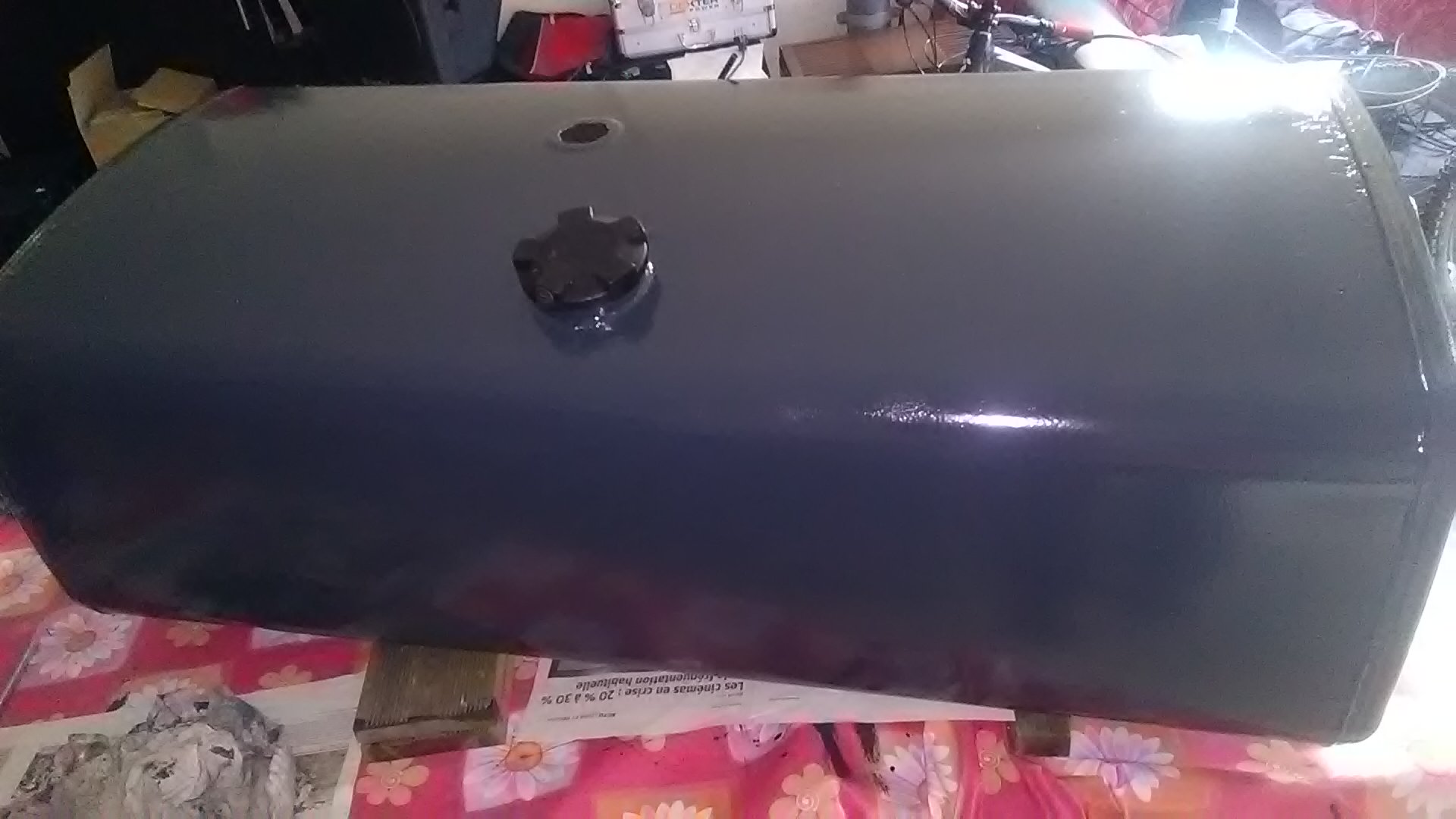

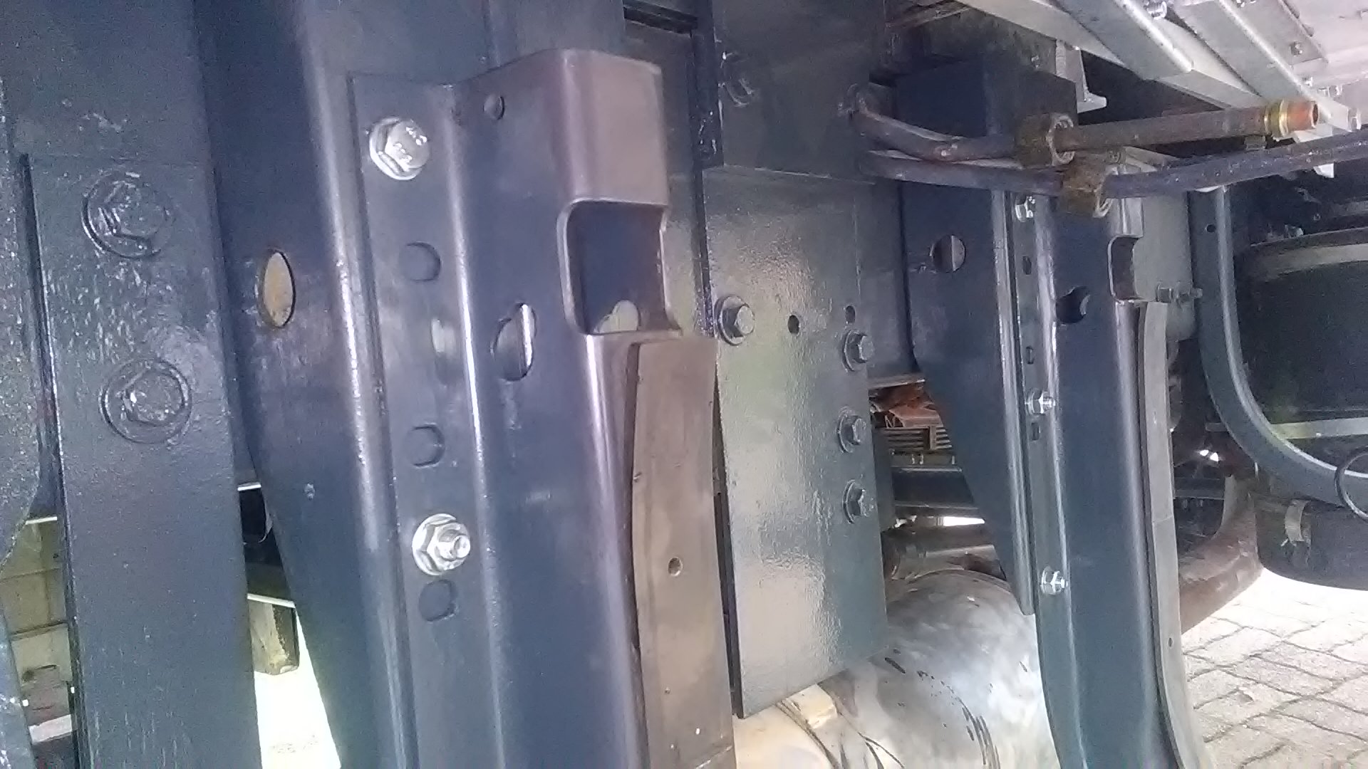

J'ai installé mon nouveau réservoir :
-Tout d'abord, je l'ai présenté pour voir comment l'installer
Puis, je lui ai remis un coup de neuf: Nettoyage, antirouille et peinture
Ensuite, il me fallait trouver les brides adaptées au réservoir, je les ai eu pour 20€ en casse. En bon état !
J'ai réalisé deux grosses platines, de quoi pouvoir fixer au châssis
Assemblage des platines au cadre, et fixation des brides aux platines
Le tout pour un résultat final qui me satisfait :
Bonne capacité (340L), dimensions idéales (pas de remplacement de crépine), joli résultat pour la modique de 190€, comprenant le réservoir (150€), l'apprêt et la peinture (20€), les brides (20€), les platines (0€, juste du temps...)
Et en plus, le camion démarre ! :drinkingcheers:

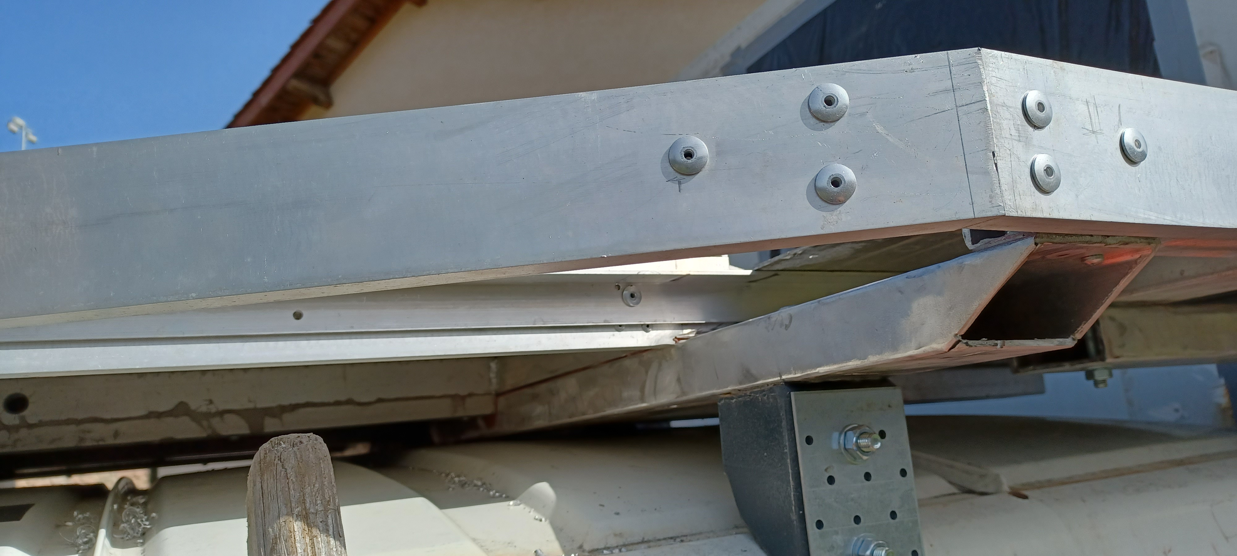

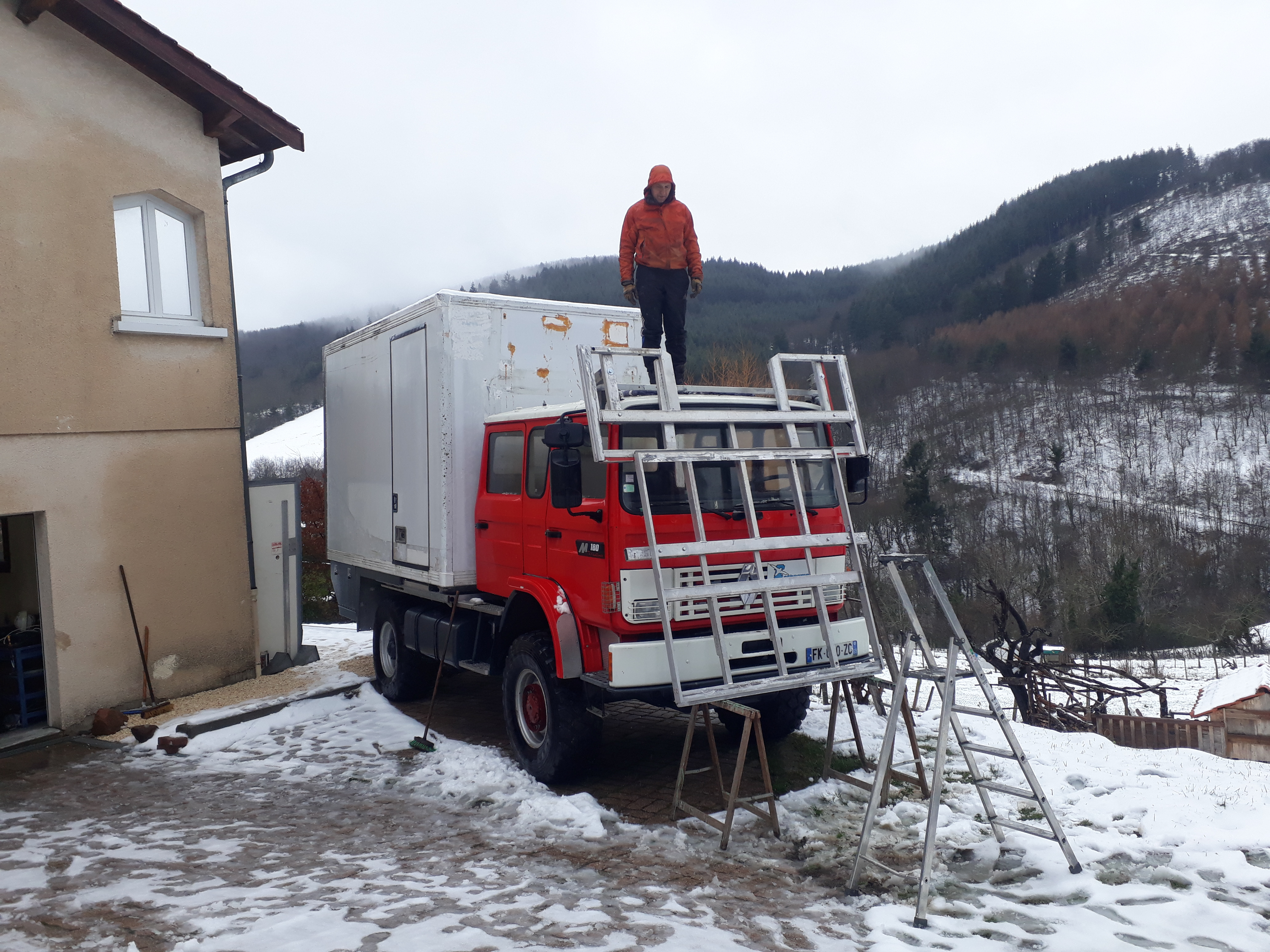

Je me suis attaqué à la galerie : Uniquement de la récup' de ma caisse "pompiers" en Alu...sauf la visserie, rivets, colle.
La structure ne fait "que" 30 kg !
Une fois présentée, création des pattes de fixation, puis le mauvais temps m'a stoppé un moment... :102:

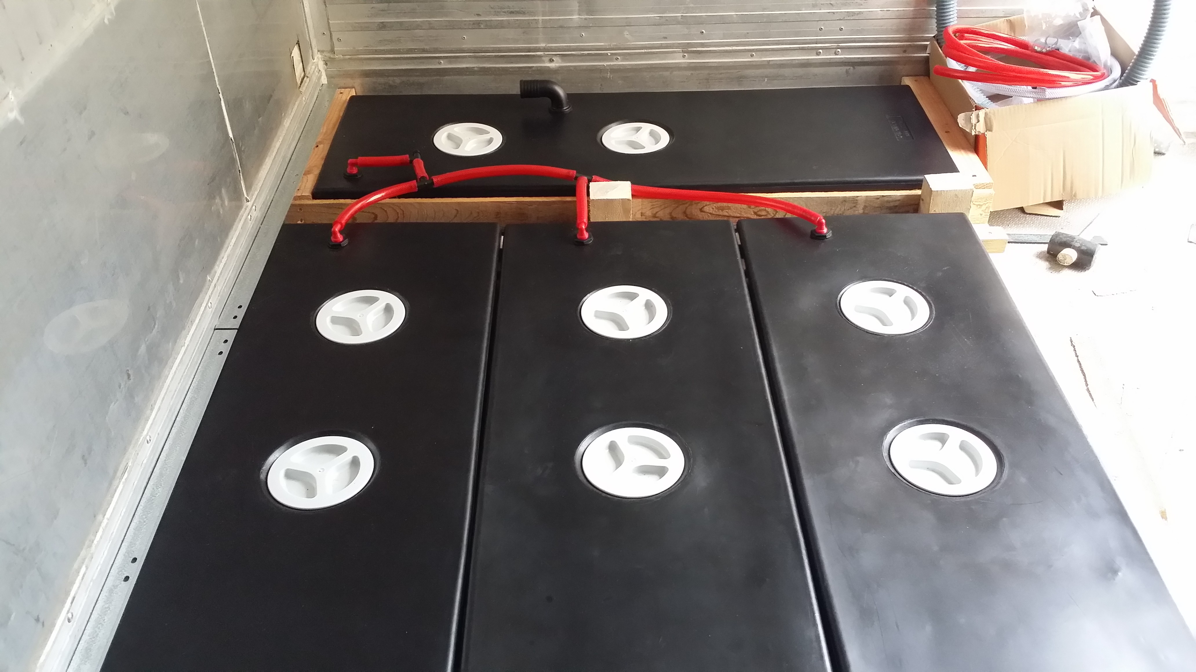

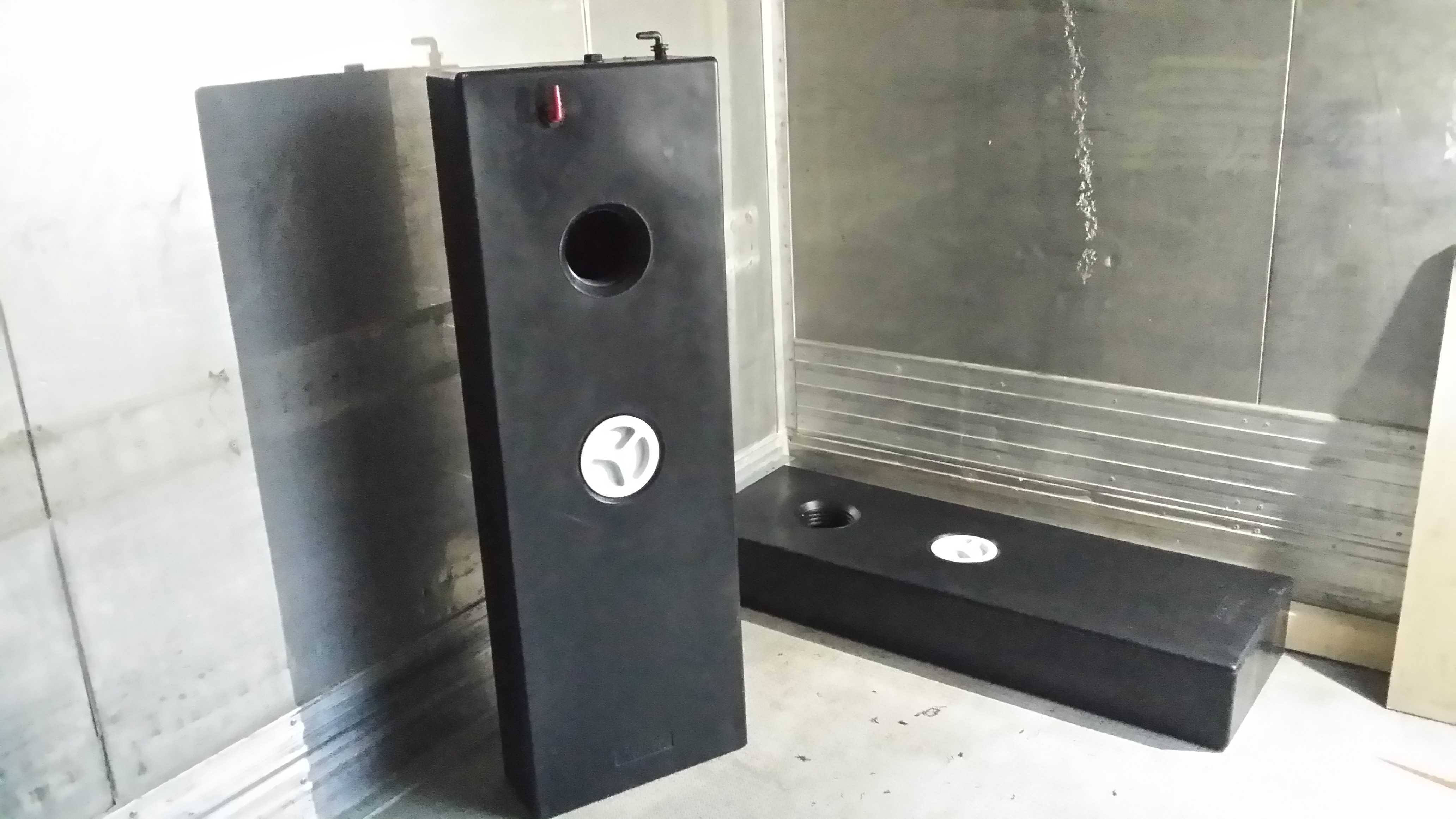

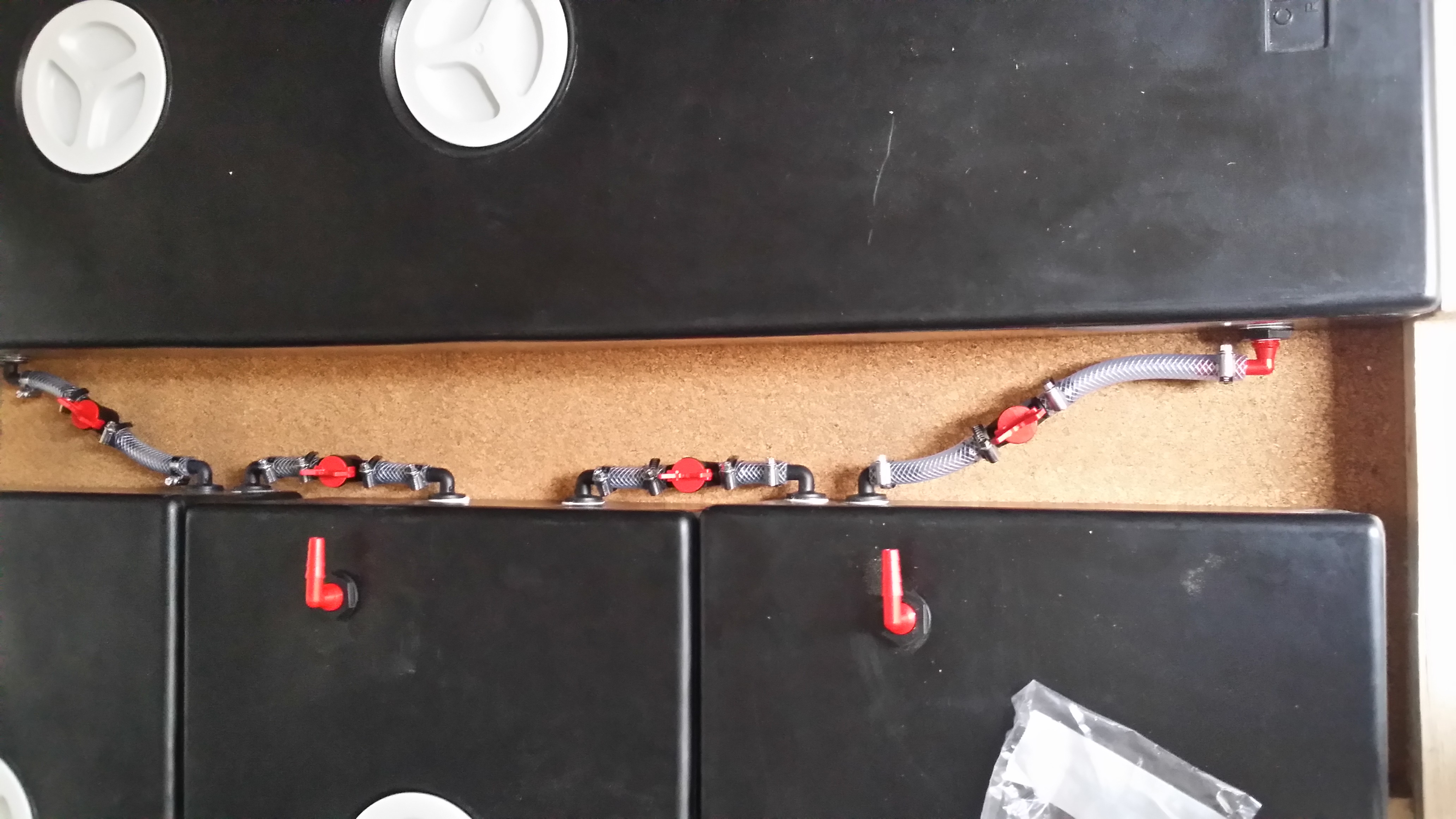

Du coup, j'en ai profité pour bosser dedans, avec la mise en place des réservoirs d'eau propres, pris chez Carflo.
Emplacement isolé...hors gel !
Branchement en série: 4 x 100L
Remplissage et mise à l'air (trop plein) depuis le bouchon extérieur
Yann

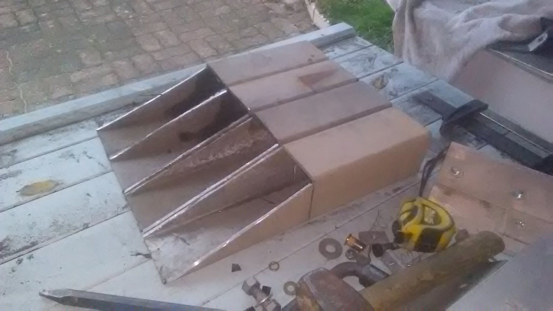

Au retour des beaux jours, j'ai repris la galerie, finalisé sa forme, et fixé le plancher
A la casse, j'ai trouvé un déflecteur de tracteur semi Renault que je souhaite adapter au véhicule....
Mais il n'est pas en très bon état, du coup, j'ai redressé la structure et je commence à faire de la fibre...
Une idée du résultat à venir...

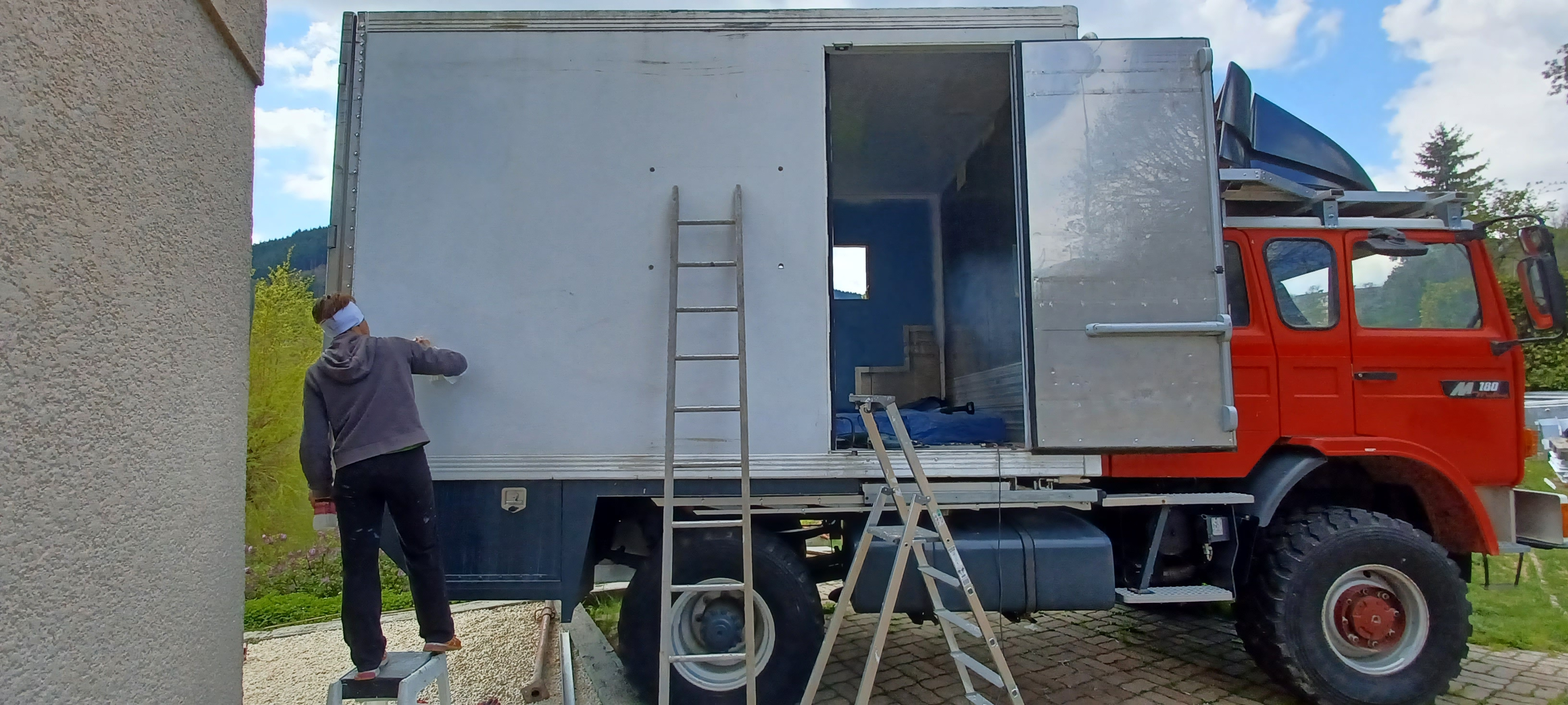

Après 6 mois d'absence, c'est le retour sur le forum ! Un bug ne me permettait plus d'écrire...
Heureusement, les choses ont évolué depuis...
Côté camion, pareil. Ça avance, ça prend forme !

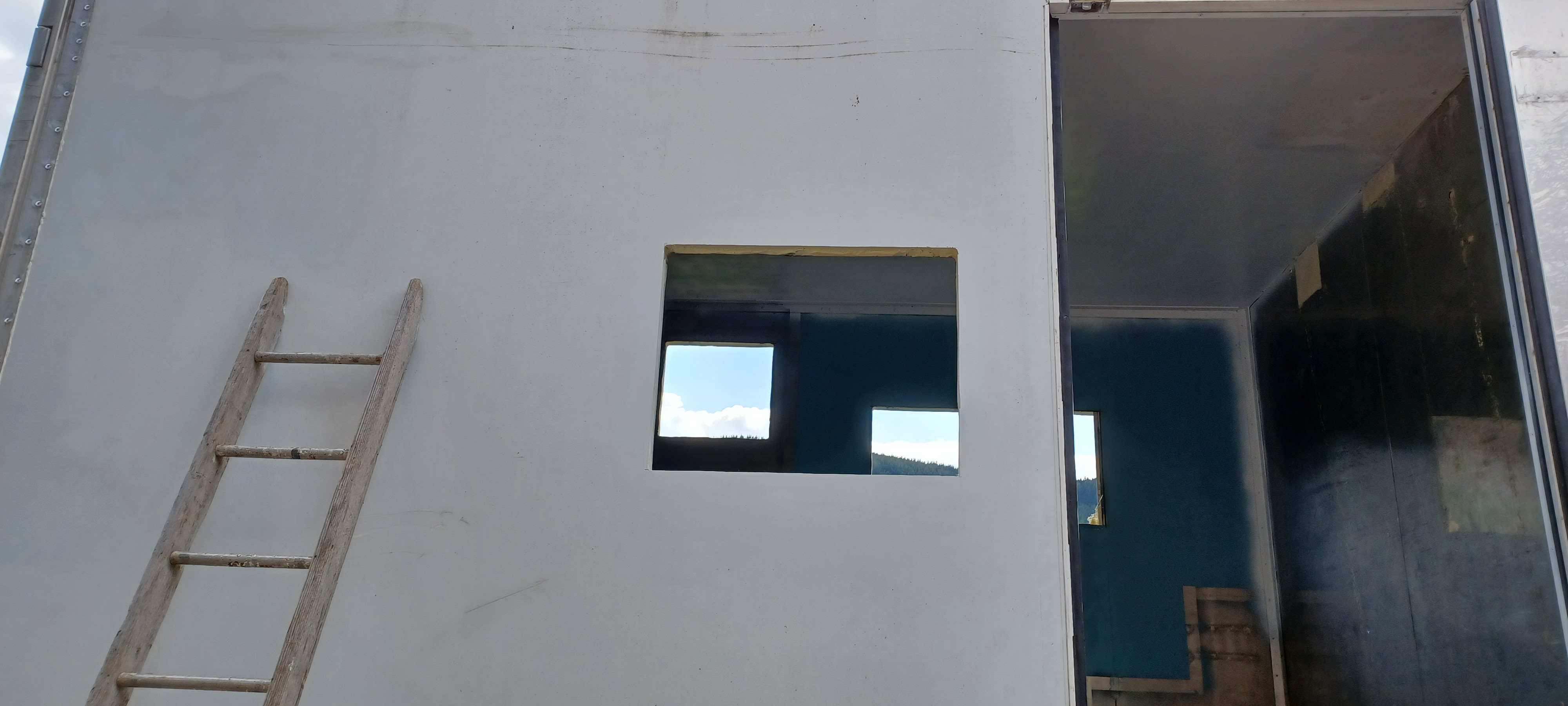

La dernière fois, c'était le dossier " fenêtres" qui était en cours...
La découpe des panneaux, toujours un peu effrayant...
Prêt pour la pose
Résultat attendu...
Yann

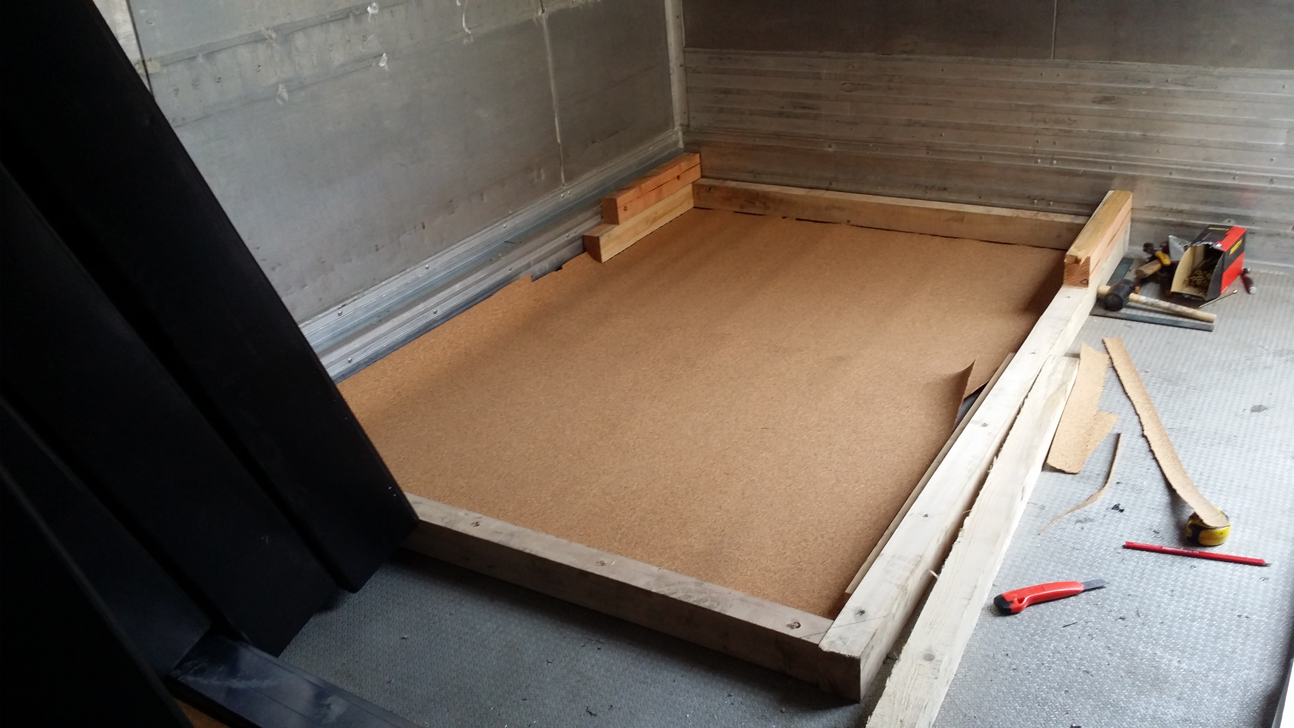

Allez, on passe à l'intérieur ???
Pour les enfants (ados!), on part sur un lit individuel chacun, aux tailles standard 190x90, pour plus de confort...un espace personnalisé où ils pourront se retirer tranquillement...
Donc lits superposés pour profiter de la hauteur de caisse.
Et on commence à cloisonner : Contreplaqué filmé, indestructible !
Sinon, l'intérieur de caisse est entièrement plaqué en inox. Quelques essais de peinture ne se sont pas avéré concluant. On va donc coller du vynile à la colle contact sur les parois !
Yann
