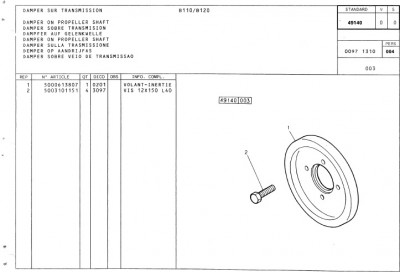

- Bruno Jordan
- J'ai des racines nordiques.
- Messages : 3299
Re: enorme vibration , on va trouver !!!
c'est un volant a inertie ou damper qui se trouve entre la tulipe de sortie de boite et le cardant qui va à la BT
De mémoire Maba l'avait viré et après plus de vibrations.... mais après un peu de temps et KM ... de nouveau la BT présentait du jeu sur les axes.
Xavier
Xavier
oui effectivement il doit parler de la poulie damper devant le bloc, qui sert de poulie d'accessoire, sinon Xavier, j'ai moi aussi viré le volant d'inertie dont tu parles et je n'ai pas de problème particulier....
- guillaumed
- schtroumpf Atomic
- Messages : 314
- Enregistré le : 13 juil. 2016 14:41
ouiiiii c'est ça le dampeeeeerrrr :thanks:
au centre il était fait d'une plaque de caoutchoukchouk qui se disloquait, faisait tourner le tout de travers et grosse vibration du moteur à certain régime
