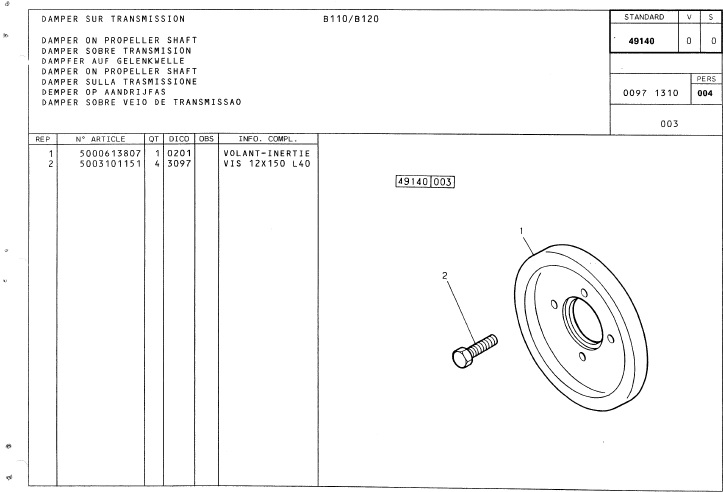

c'est un volant a inertie ou damper qui se trouve entre la tulipe de sortie de boite et le cardant qui va à la BT
De mémoire Maba l'avait viré et après plus de vibrations.... mais après un peu de temps et KM ... de nouveau la BT présentait du jeu sur les axes.

oui effectivement il doit parler de la poulie damper devant le bloc, qui sert de poulie d'accessoire, sinon Xavier, j'ai moi aussi viré le volant d'inertie dont tu parles et je n'ai pas de problème particulier....

ouiiiii c'est ça le dampeeeeerrrr :thanks:
au centre il était fait d'une plaque de caoutchoukchouk qui se disloquait, faisait tourner le tout de travers et grosse vibration du moteur à certain régime

j'avais viré le volant d'inertie. mais je l'ai remis car c'est pareil.
