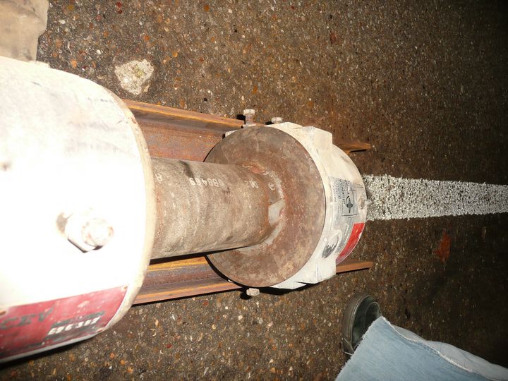

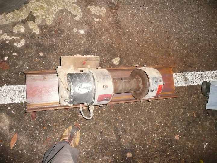

je reviens de la quincaillerie du coin et les bouts de féraille de cette taille ça s'appelle des chutes...donc il n'y a qu'à se servir :wink: je leur ai filé 10 euro quand même vu que c'était la fin de leur boulot ça leur paye une biere à chacun :wink:
il m'ont même proposé de repasser pour le faire couper si c'est trop long.
bon enfin je vais stocker ça quelque part si j'ai encore une petite place...il va y avoir des adaptations à faire c'est sur et le poids de l'ensemble ne sera pas négligeable malgres tout ...mais avec un treuil de 35kg sans le câble d'aucun dira que c'est une folie de le vouloir amovible :shock:
donc moi il faut 200mm de large entre faces...

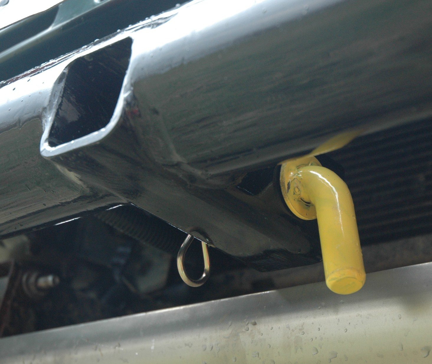

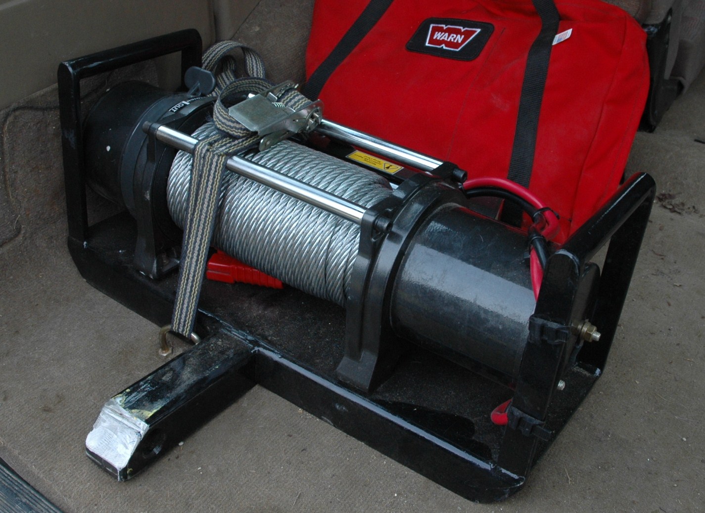

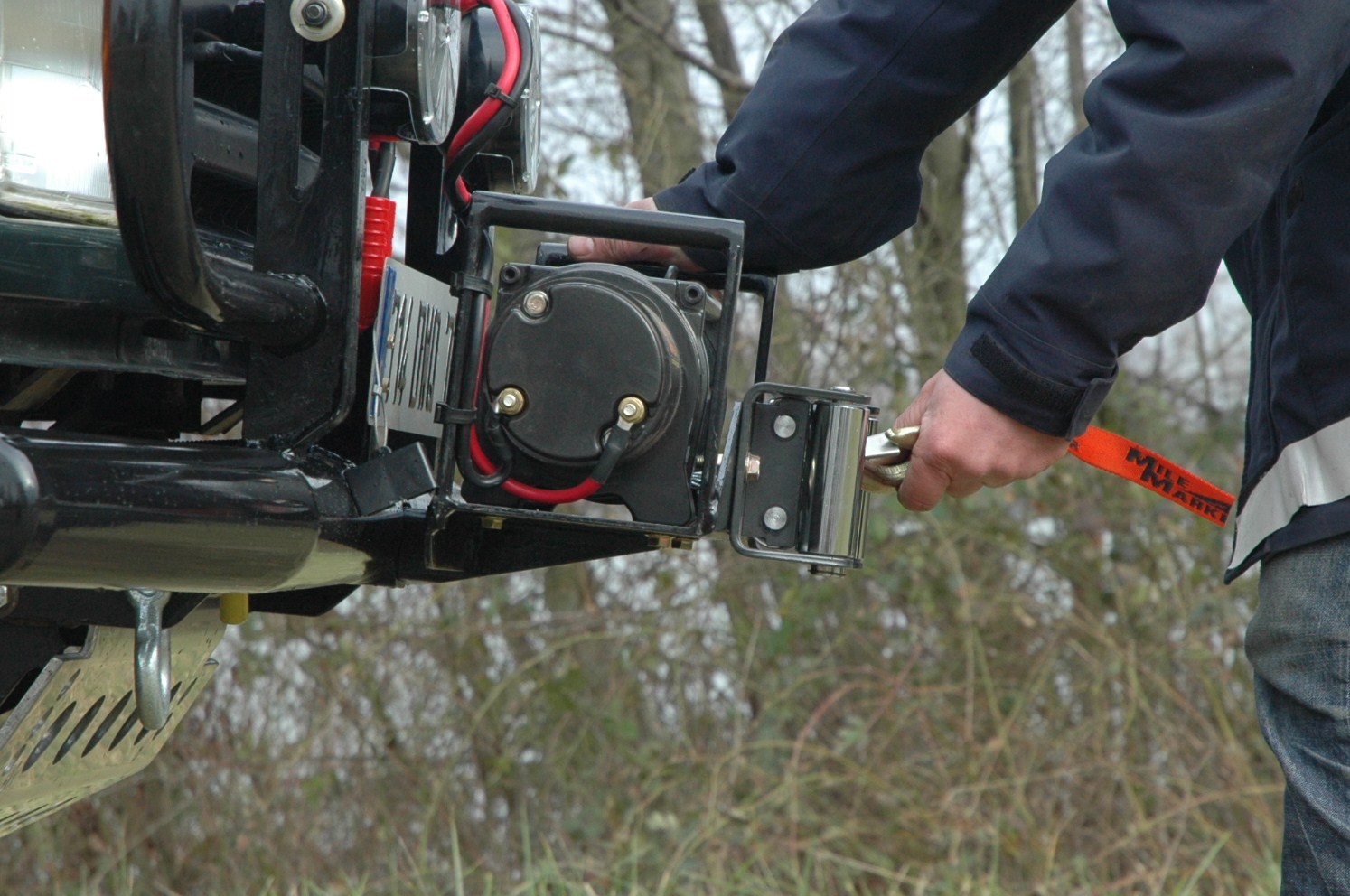

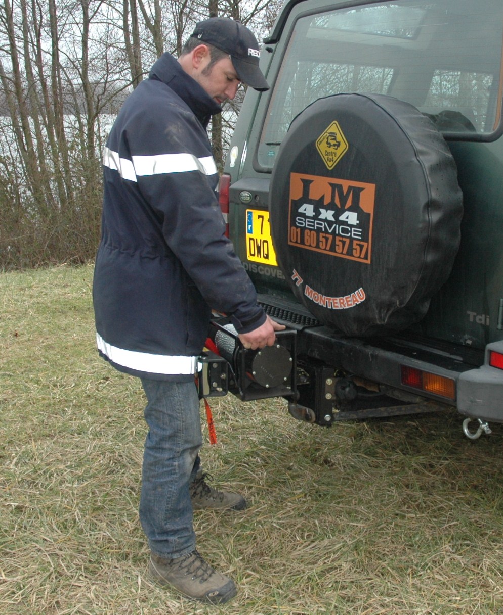

Voici une des nombreuses variantes sur le thème...
Un petit montage sympa que j'ai shooté sur un Discovery :D
J'ai d'autres photos de montages si cela vous intéresse...

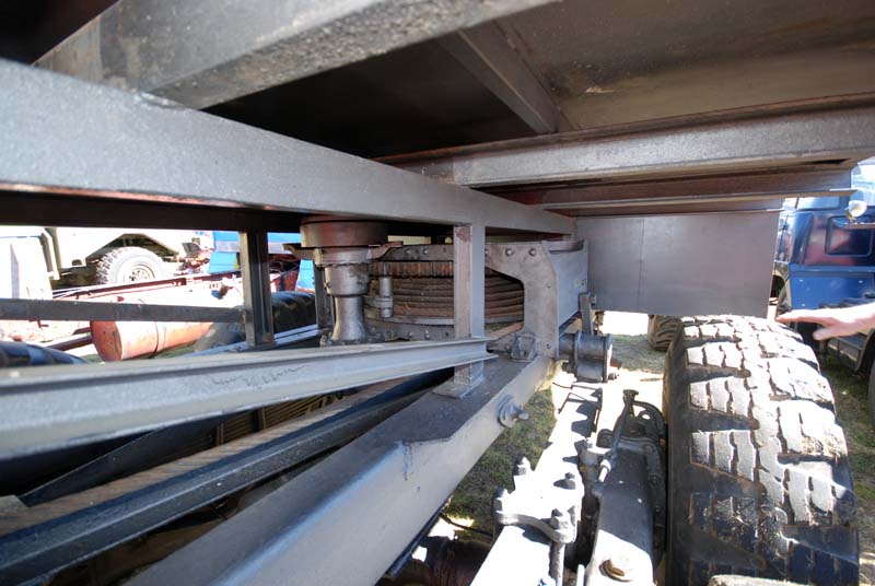

question bête:
avez vous déjà pensez a le mettre au centre du camion le treuil?
mon père avait le sien devant sur son tp3 mais il avait mis des galets sous le camion pour pouvoir passer la câble dessous et tirer vers l'arrière (il servait en plus a mater le voilier sur sa remorque grace a une potence qui se levait a l'arrière sur la galerie )... :wink: )
je me suis toujours dit suite a cette idée qu'un treuil central serait super bien pour ce qui est répartition du poids parce que 50 kg sur l'avant ca ne doit pas aider pour ce qui est du balourd
en plus il est protégé, caché...
seul hic quand le camion est poser dans la boue tu n'a plus qu'a enfiler la tenue de plongée :mrgreen: :lol:
blague a part il y aurait quelque chose de bien a concevoir je pense... :roll:

ce n'est pas une question bête, ça a existé sur certains bahuts militaires
Le treuil mécanique est sous le châssis au centre avec un moufle à l'avant et une sortie en simple derrière.

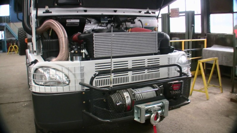

Voici un montage digne d'une machinerie d'ascenseur vue sur un Scammel ce Samedi à la Locomotion en fête...
Ca c'est du matos! :mrgreen: :mrgreen: :mrgreen:

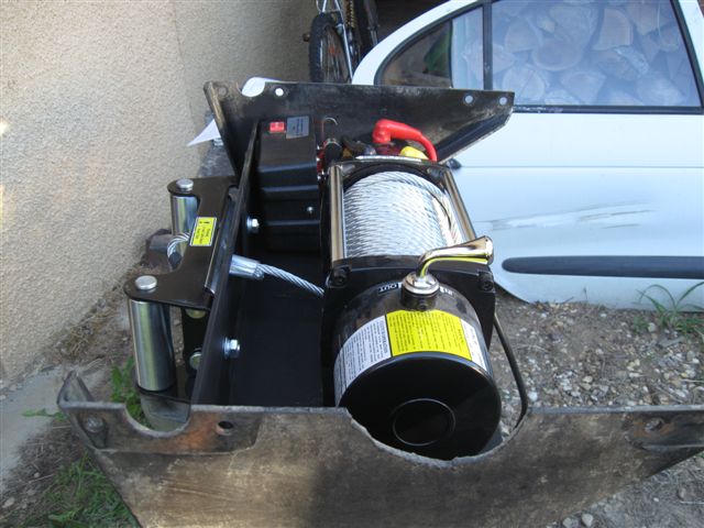

bonsoir a tous.

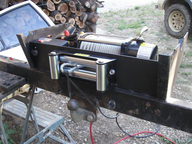

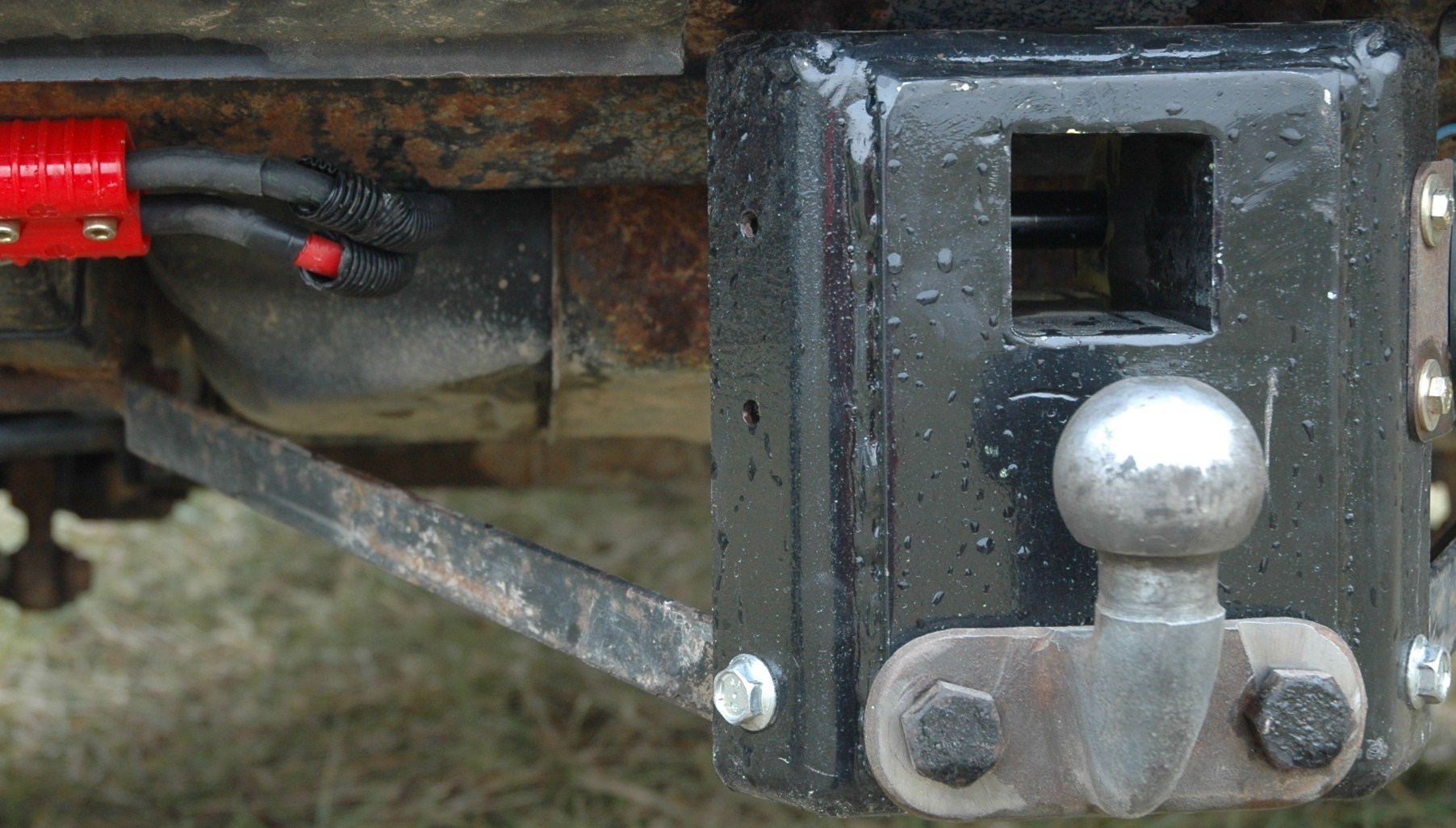

sur le brutt il y a un support de treuil d'origine a l'avant et j'ai donc acheter un treuil mais finalement il y avait pas mal de problèmes.le premier c'est que ça diminue considérablement l'angle d'attaque et donc me pénalise en tt, ensuite il faut débrocher pour basculer la cabine et enfin ça fait un horrible double menton au brutt, donc le treuil a fini a l'arrière et il me servira a monter les roues de secours sur l'arrière de la cellule avec un revoie de poulie.
