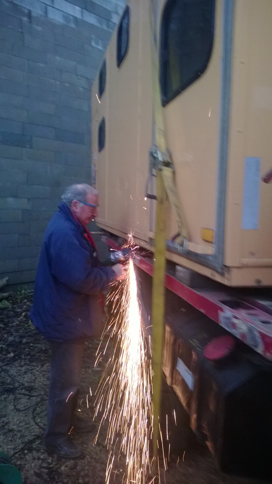

debut des travaux
d'abord lever la cellule pour demonter les boulons de fixation sur l'ancien plateau pour le descendre quelque peut
disquer les fixation du plateau pour descendre la cellule

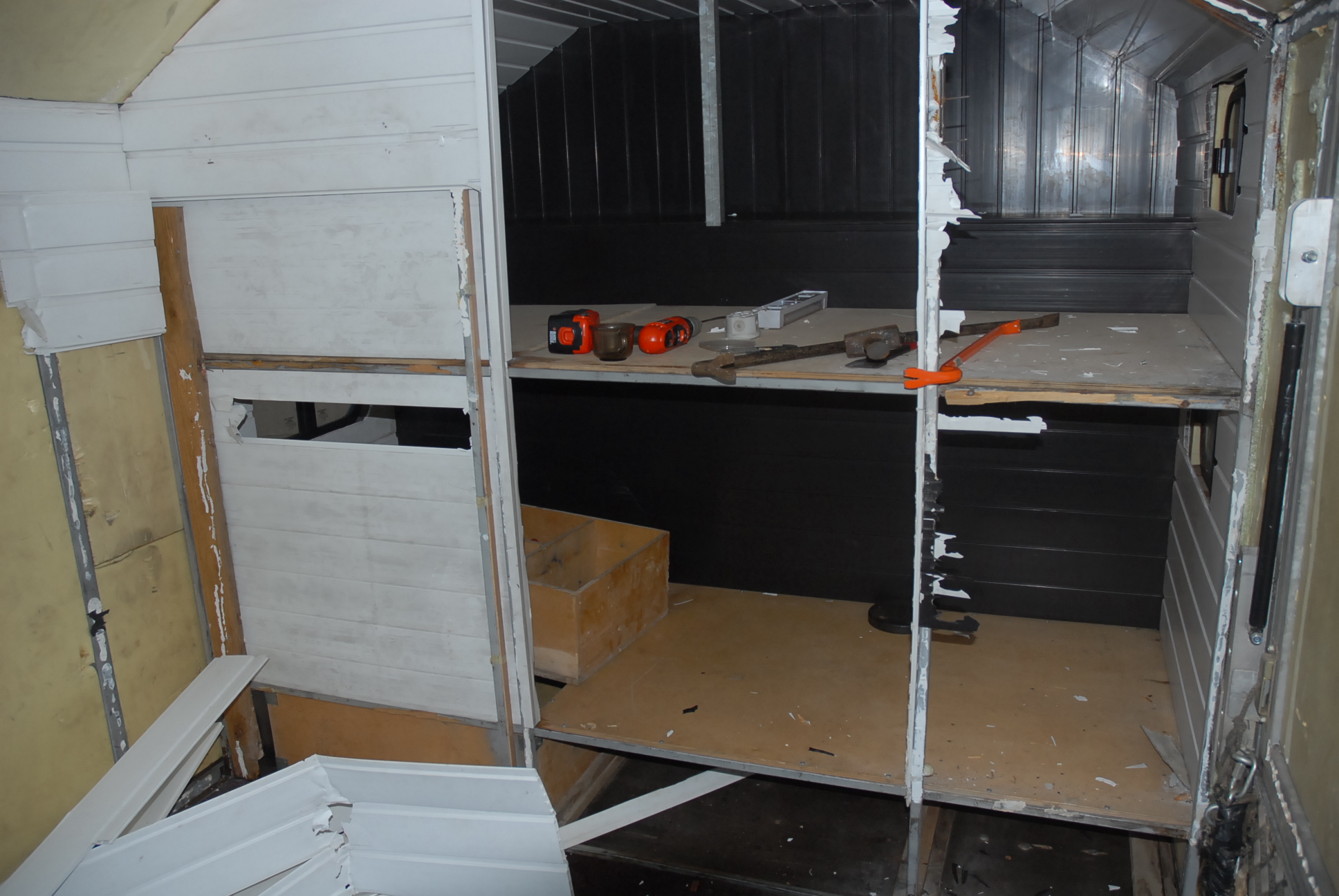

debut du demontage de l'intérieur car madame n'aime pas trop les lambris en plastique noir et blanc
et ce que madame veut

la cellule était fixee sur un plateau d'un autre mog dont il avait decouper les fixation du faux châssis
et ce plateau était pose sur le plateau du mog que j'ais acheter
on peut d'ailleurs voir sur les premieres tof qu'elle était tenue par 2 sangles
donc si on veut j'avais 2 plateau un sur l'autre
donc jais soulever la cellule du 2 em plateau et je la refixe sur le plateau d'origine
je gagne ainsi en hauteur et en poids
et je garde la fixation 3 points bien sur
