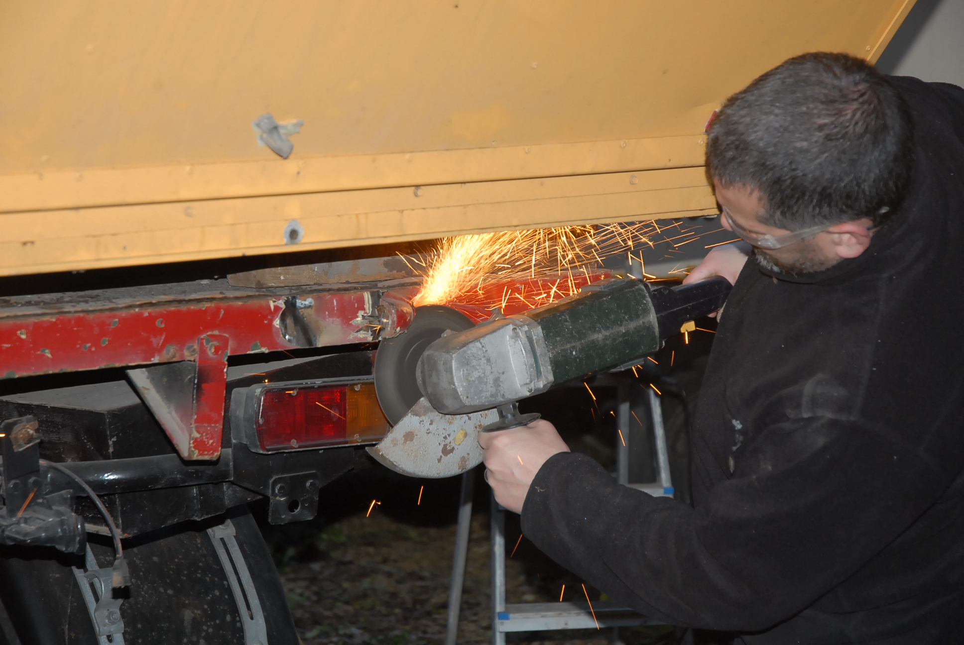

debut des travaux
d'abord lever la cellule pour demonter les boulons de fixation sur l'ancien plateau pour le descendre quelque peut
disquer les fixation du plateau pour descendre la cellule

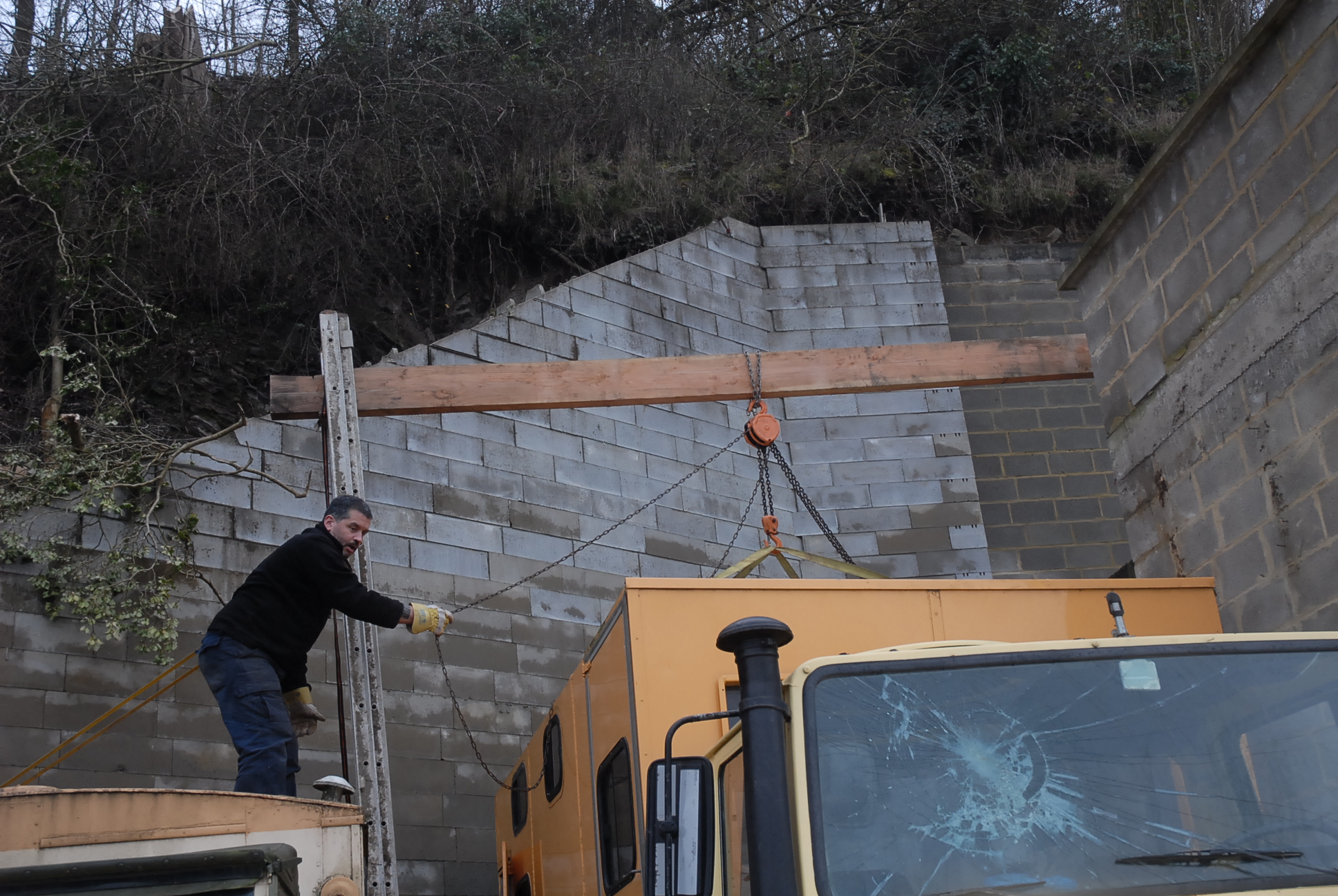

Re: mon mog
la cellule était fixee sur un plateau d'un autre mog dont il avait decouper les fixation du faux châssis
et ce plateau était pose sur le plateau du mog que j'ais acheter
on peut d'ailleurs voir sur les premieres tof qu'elle était tenue par 2 sangles
donc si on veut j'avais 2 plateau un sur l'autre
donc jais soulever la cellule du 2 em plateau et je la refixe sur le plateau d'origine
je gagne ainsi en hauteur et en poids
et je garde la fixation 3 points bien sur
je vais bientôt mettre des tofs de la cellule refixee sur le plateau

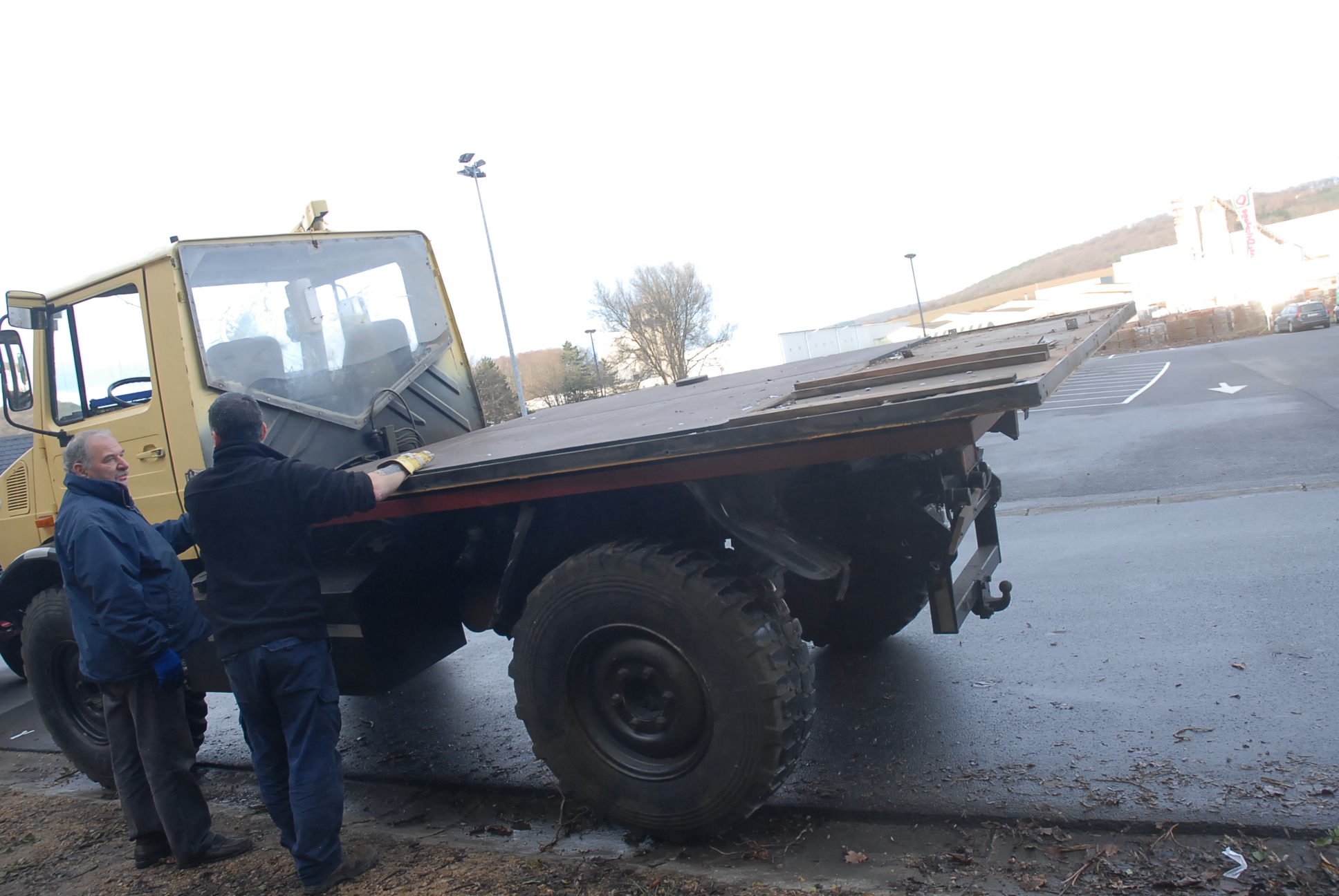

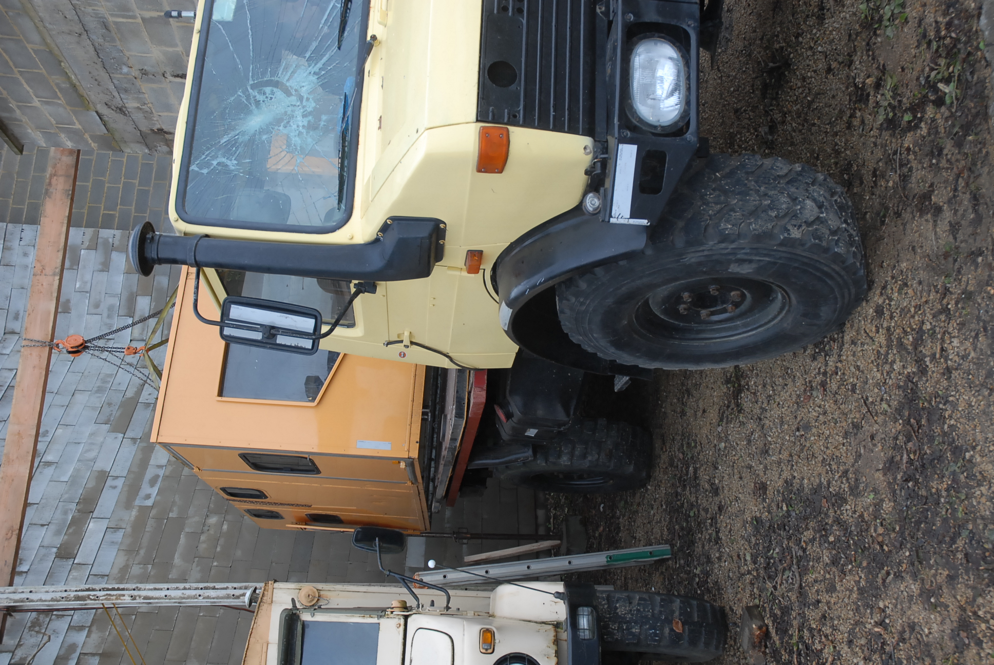

voila des tofs
mise en place
cellule levee
cellule soutenue a l'arierre par des etancon
on avance le mog
la on voit le 2em plateau
cellule suspendue
enlever le 2em plateau
elevement du plancher pourri du plateau d'origine
remettre le mog en place
cellule en place sur la plateau d'origine plus qu'a la fixer

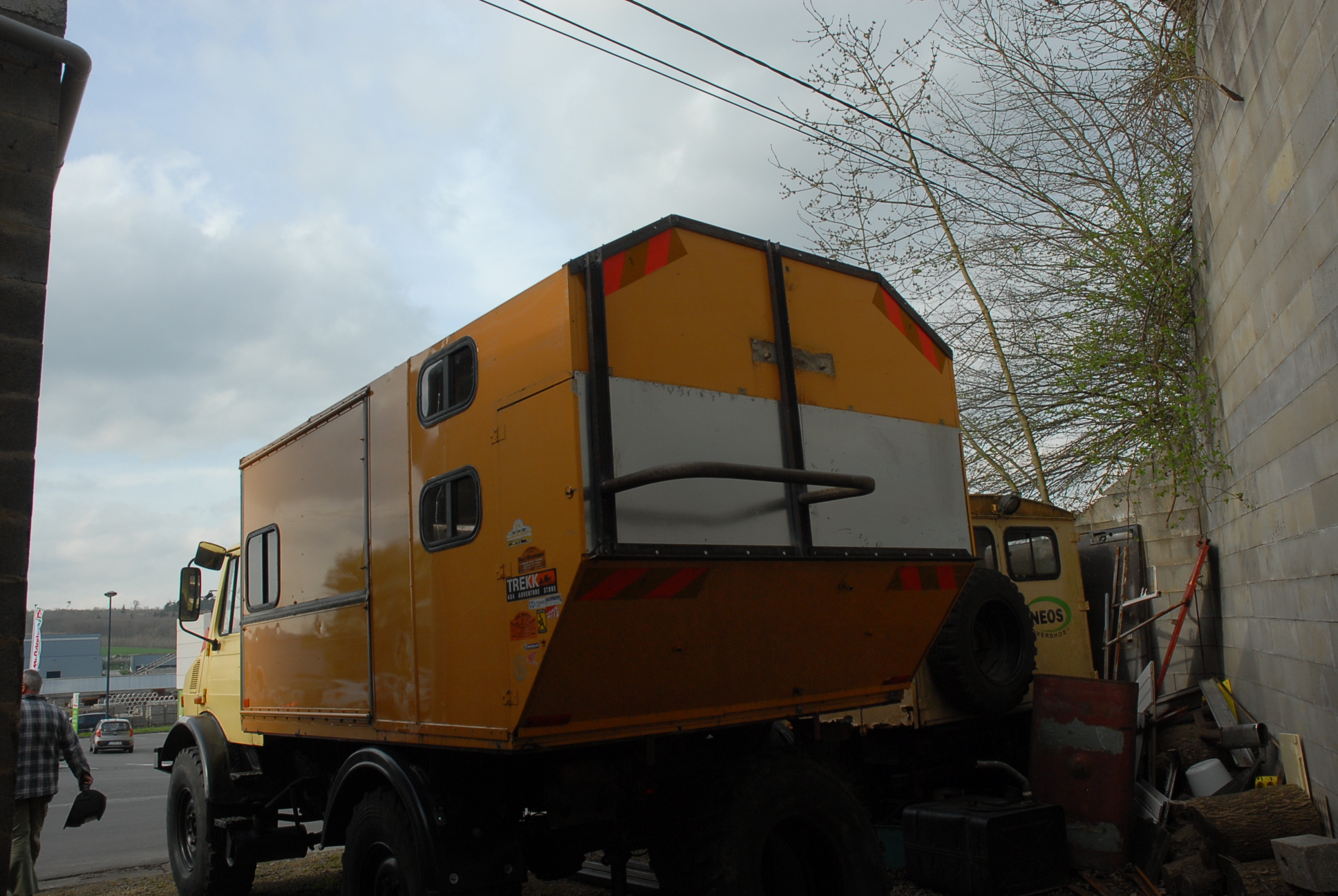

après de nombreux moi sans nouvelle des travaux qui n'avance pas vite faute de tems de moyen + problème de sante
voila quelque nouvelles
déjà fermeture de l'arriere pour installer deux porte roue
debut fabrication porte roues
porte rous terminer et essais de la potence pour monter les roues
a suivre

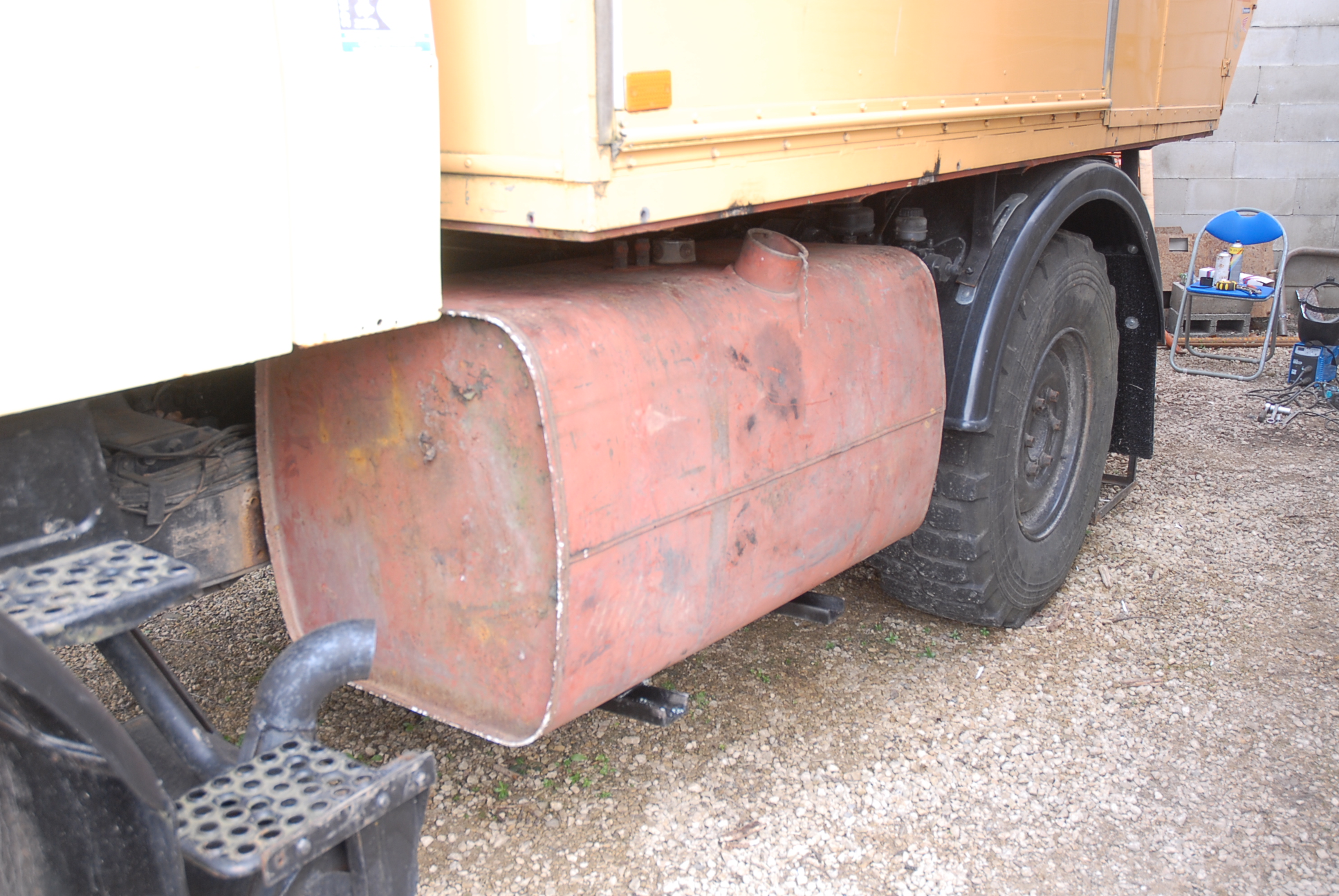

suite
fabrication de supports pour le resevoir complementaire de 450 L
essais reservoir debut fabriaction arceaux
arceaux presque terminer et mise en place de la cheminee d'echapement
a suivre
