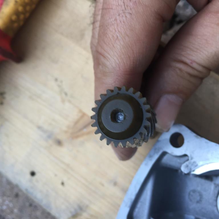

Bon voilà le début de la préparation...

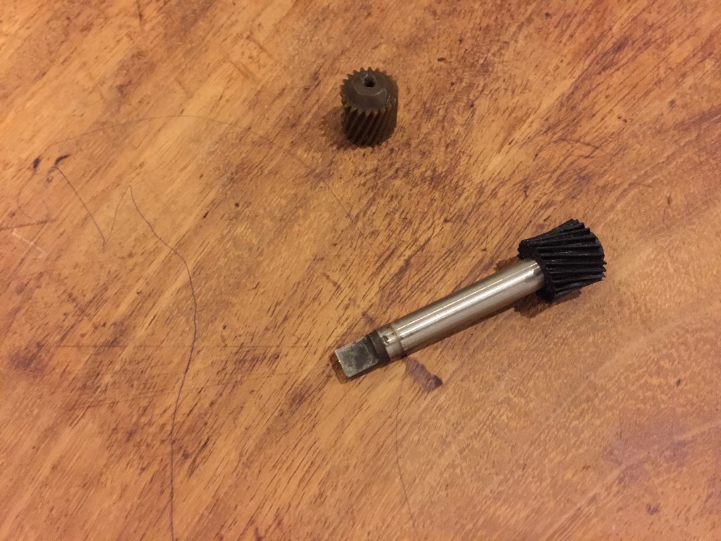

Le démontage du pignon de la BT du B.
J'ai du percer le corps pour pouvoir enlever la clavette goupille fendue orcH
Le pignon sur son axe
J'ai percé pour atteindre l'axe afin de pouvoir avoir un point de d'appui pour l'extraction
Après quelques coups de marteaux hésitants, l'axe a commencé à sortir puis est sorti :mrgreen:
Voilà l'ensemble...
Maintenant 2 options...
Modélisation du pignon sous un outil compatible avec une imprimante 3D ou scanner 3D.
Je vais tenter les 2 et vous apporterais les info.
C'est tout pour le moment

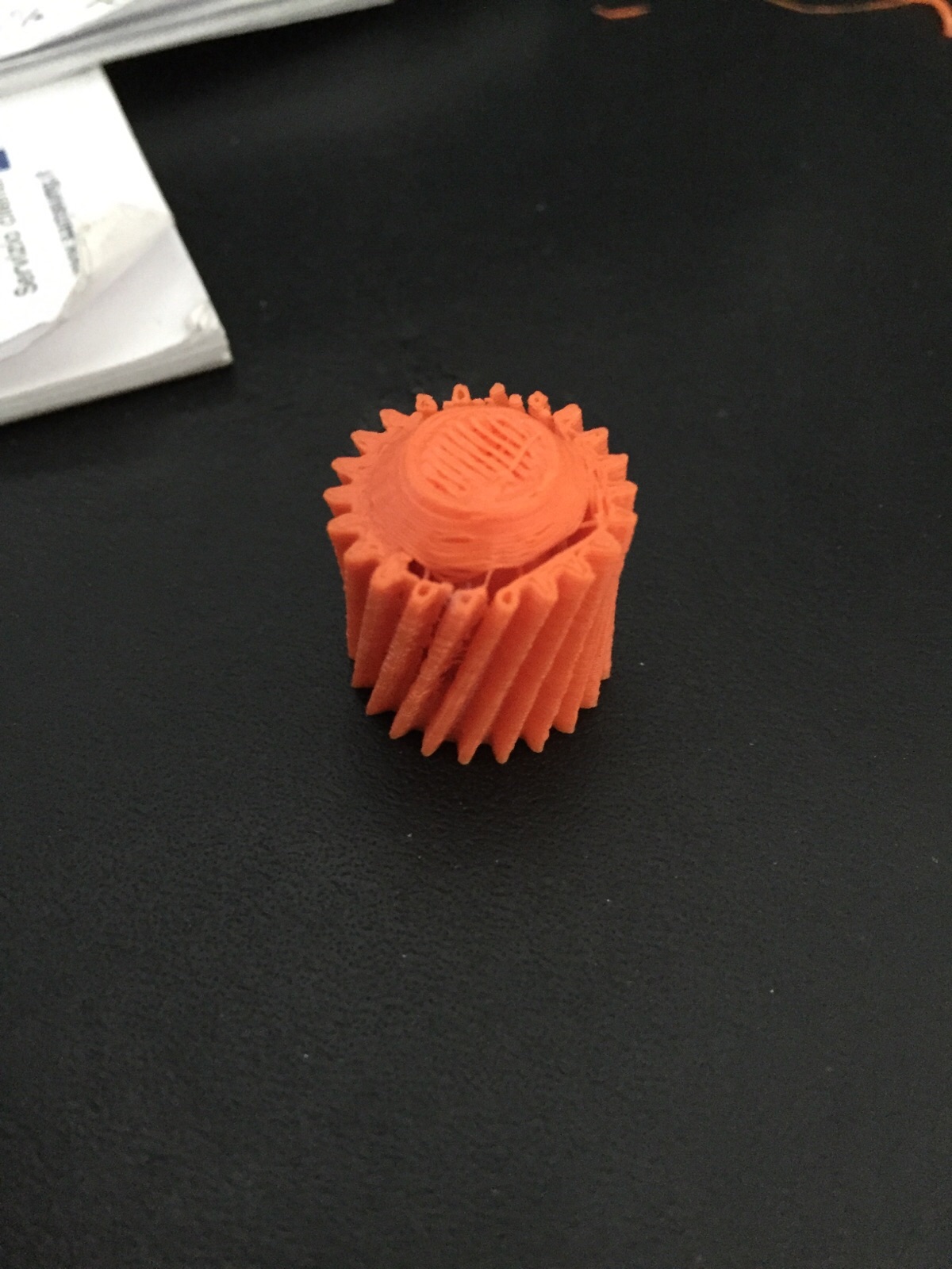

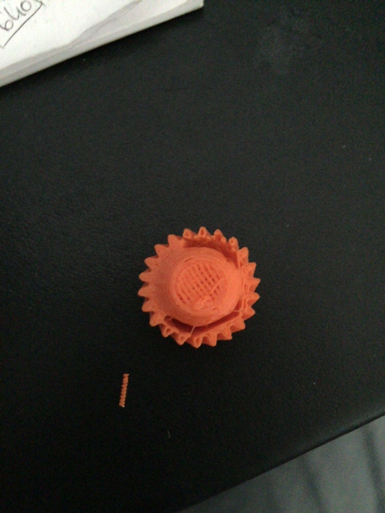

premier essai ... hummm ... :shock:
il y a un problème... il faut remplir le vide...
affaire à suivre dans la journée

Encore un problème de "face" sur la modélisation... :shock:
Pas si facile... :!:
Mais on approche du premier echantillon :mrgreen:

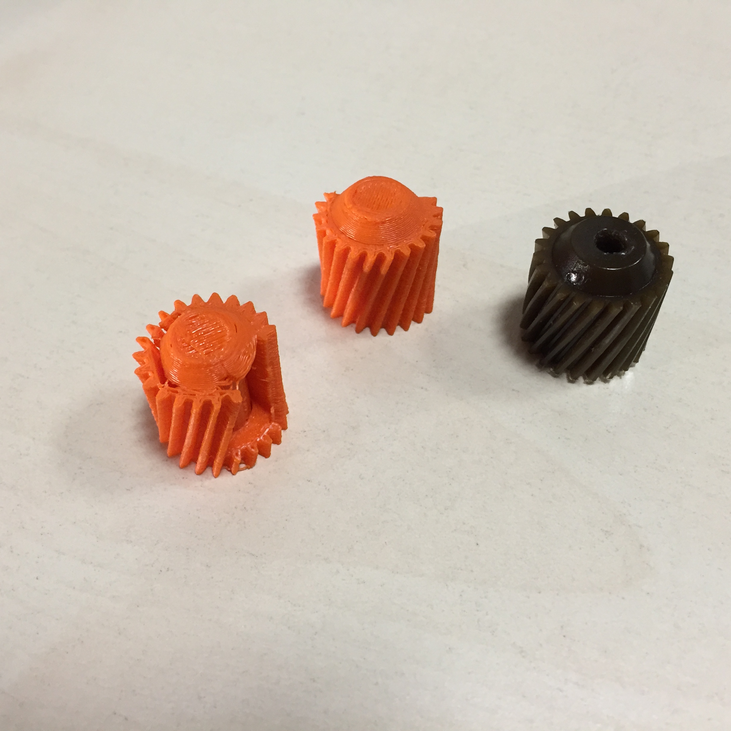

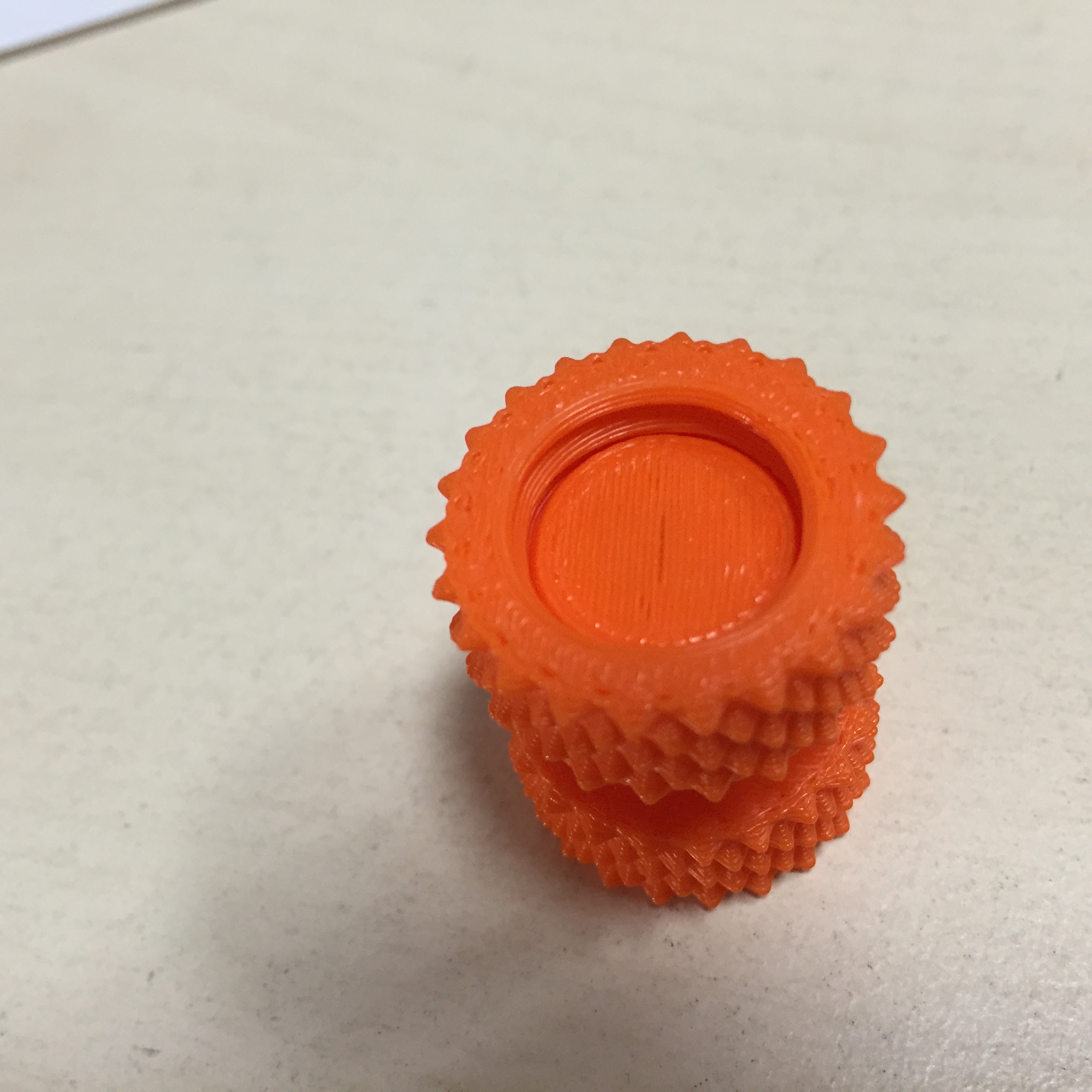

Bon çà avance mais ce n'est pas encore çà... Yoda
Le fournisseur voit la modèlisation parfaitement sur son outils:
Mais après convertion... orcH orcH orcH l'imprimante n'interprète pas le fichier correctement :!:
quelques réglages encore et encore ...
Pour info, il faut 27 minutes pour réaliser le pignon...

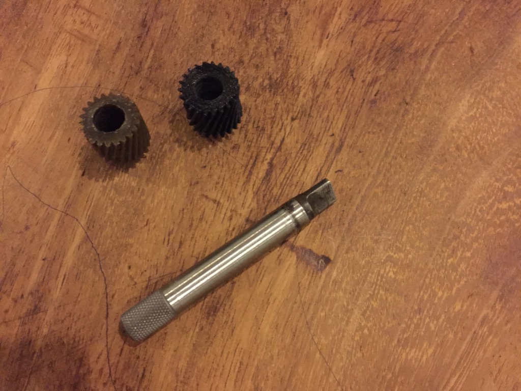

quelques photo de plus....
En premier un exemple réalisé avec la même imprimante... en qualité moyenne.
Puis nos test.
La matière est vraiment dure c'est du PAL 2000 de mémoire.
Le fournisseur lui aussi fait ses premiers pas en impression 3D.
Je pense que l'on a trouvé d'ou viennent les problèmes... il y a aussi une part qui est du au réglages de l'imprimamte elle même :shock:
