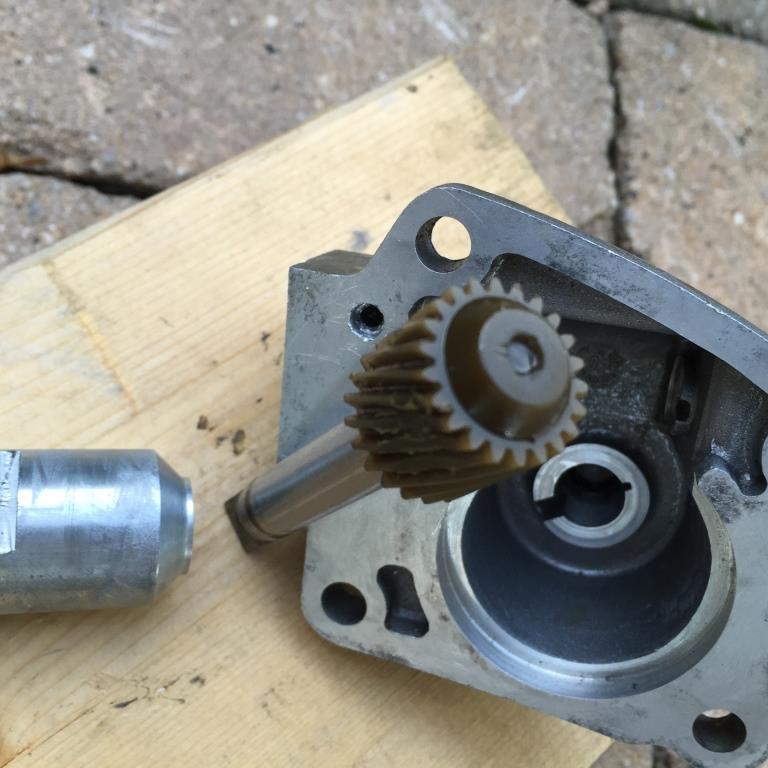

Bon voilà le début de la préparation...
Le démontage du pignon de la BT du B.
J'ai du percer le corps pour pouvoir enlever la clavette goupille fendue orcH
Le pignon sur son axe
J'ai percé pour atteindre l'axe afin de pouvoir avoir un point de d'appui pour l'extraction
Après quelques coups de marteaux hésitants, l'axe a commencé à sortir puis est sorti :mrgreen:
Voilà l'ensemble...

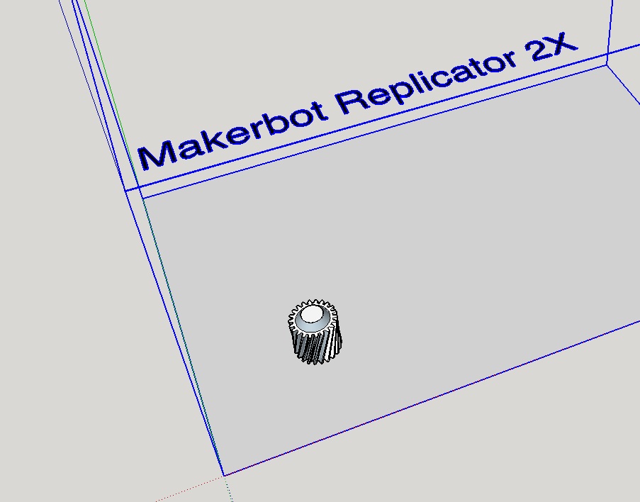

Après quelque click sur notre ami SketchUp et son plug-in :
involute gear plugin ==> https://capolight.wordpress.com/2011/01 ... -sketchup/
voilà la modélisation :
Je contacte mon fournisseur pour voir les modalités d'impression... en espérant pouvoir sortir 2 exemplaires.

Encore quelques clicks... Yoda
l'aide d'une extention de SketchUp et j'ai pu transférer le modèle au format 3D STL.
http://www.makerbot.com/blog/2011/07/08/sketchup-to-stl
J'ai le ficiher de l'extention dispo si quelqu'un le souhaite. "sketchup-stl-2.1.5.rbz"
Le fichier 3D est chez le fournisseur... l'impression 3D devrait être lancée cet après-midi, j'attend le retour avec impatience... :mrgreen: :mrgreen: :mrgreen:

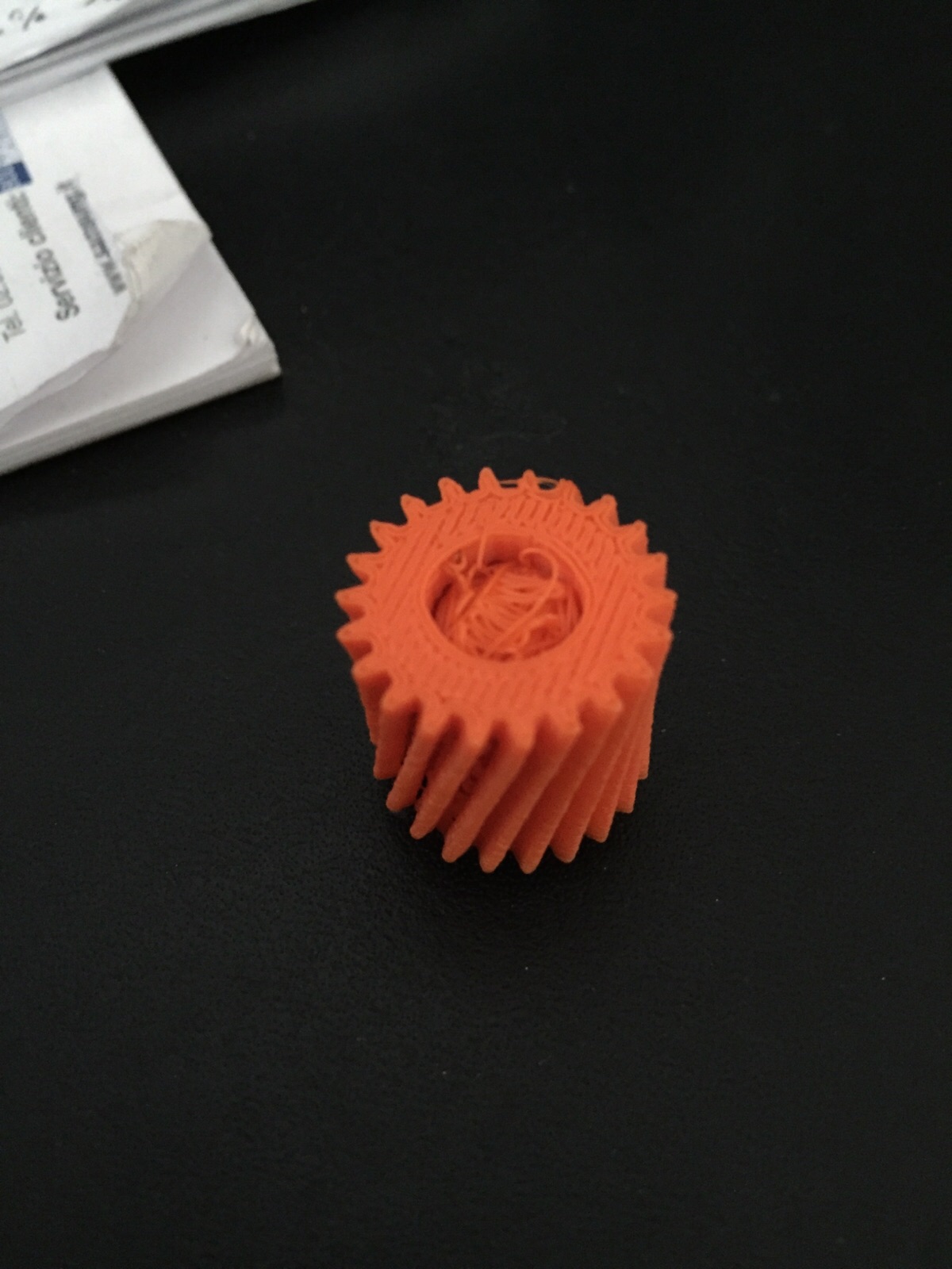

premier essai ... hummm ... :shock:
il y a un problème... il faut remplir le vide...
affaire à suivre dans la journée

Bon çà avance mais ce n'est pas encore çà... Yoda
Le fournisseur voit la modèlisation parfaitement sur son outils:
Mais après convertion... orcH orcH orcH l'imprimante n'interprète pas le fichier correctement :!:
quelques réglages encore et encore ...
Pour info, il faut 27 minutes pour réaliser le pignon...
Xavier

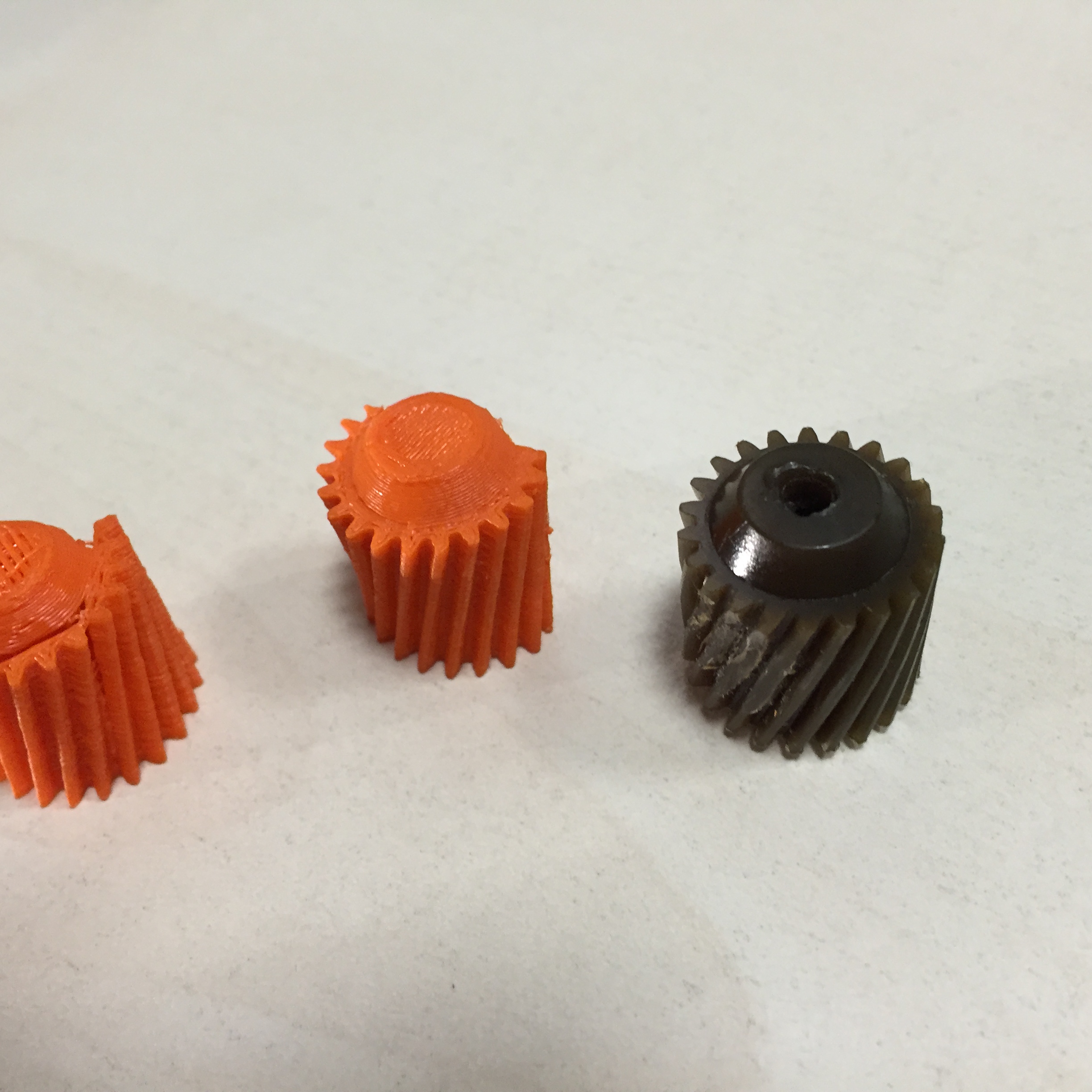

Messages : 5920
Re: Tachy à zéro en roulant
Quel sera le matériau utilisé pour la pièce finale?
Les surfaces seront-elles lisses comme lors d'un usinage ou bien garderont-elles ce "grain" que l'on semble voir?
Très intéressant en tous cas :wink:
Conducteur de proto.
Messages : 2611
Message par xavier-64 »
Bonjour Dimitri,
Pour tes questions,
On travaille en mode basse/moyenne qualité pour l'instant.
Sur les surfaces plane, on voit bien les fils de 0.15 mm.
L'idéal serait 0.1 (Haute qualité) mais ce modèle déjà un peu ancien ne le gére pas correctement et il faudrait faire une maintenance des tetes.
Pour la partie des dents je suis surpris de la qualité et un petit grain qui demanderait un petit poncage... :mrgreen:
quelques photo de plus....
En premier un exemple réalisé avec la même imprimante... en qualité moyenne.
Puis nos test.
La matière est vraiment dure c'est du PAL 2000 de mémoire.
Le fournisseur lui aussi fait ses premiers pas en impression 3D.
Je pense que l'on a trouvé d'ou viennent les problèmes... il y a aussi une part qui est du au réglages de l'imprimamte elle même :shock:
il y a toute une multitude de paramètres..
J'ai déjà refait le nouveau pignon et il pense pouvoir me l'imprimer Lundi matin :D
Xavier

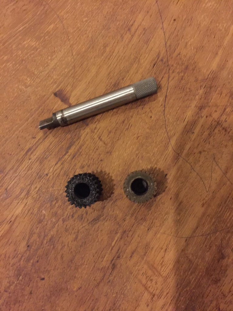

alors voilà la bestiole :
Bon la forme n'est pas rigoureuse du fait que le plug in de création de l'engrenage et de la fonction push/pull puis rotation de face.... :shock: :shock:
le principal est que la forme fait que le pignon d'entrainemant se retrouve avec une sue face de contct légèrement plus grande
Pour l'enmanchement du pignons sur l'axe, j'ai repassé le trou avec un foret de 9.5.
lors de la mise en place, il s'est placé léfèrement de travers, celà est dû au fait que je n'ai pas préciser de réaliser l'impression en "full-fill" c'est à dire en repmplissant les espaces vide à 100%
Mais le résultat n'est pas trop mauvais.
il y a un petit point de force... je verrais bien à l'usage...
Donc demain, mise en place sur le B et tests en réél.
