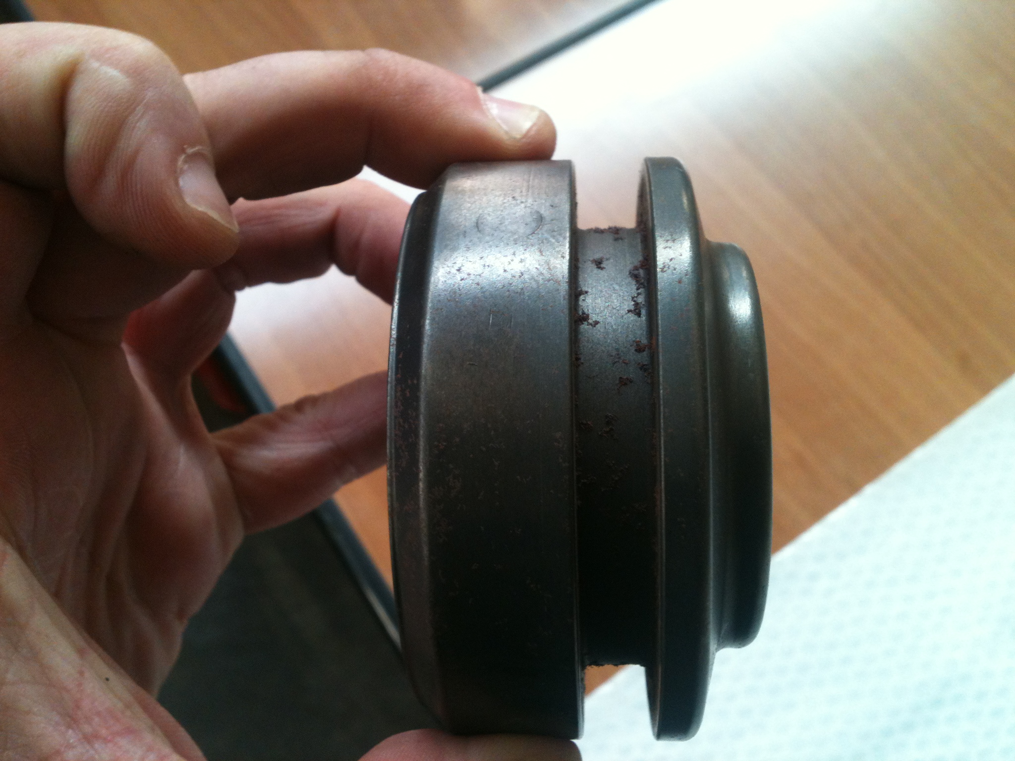

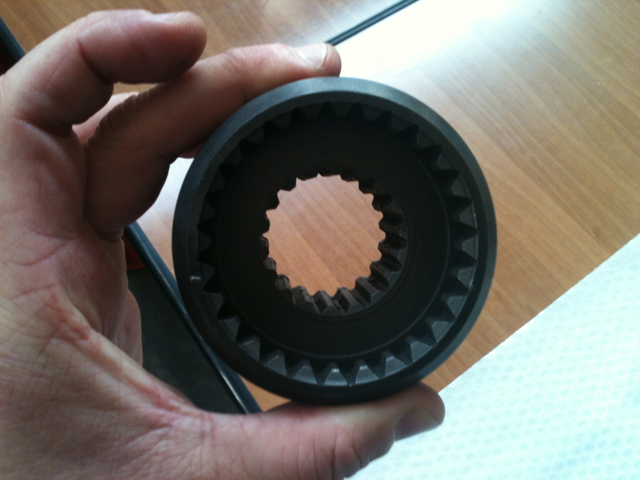

Du neuf, ils ont abandonné l'idée de m'envoyer de la doc, on passe aux photos :D
La pièce 90A0102 n'a rien à voir avec ce que je recherche, c'est ça:
La 90A2021 doit s'en rapprocher mais n'est pas le bon modèle à mon avis:
La partie crantée "petit diamètre" doit coulisser sur le demi-arbre, le type de dents ressemble bien aux canelures de mes demi-arbres. Par contre la partie crantée "gros diamètre" doit aller bloquer quelque chose mais je n'ai rien qui ressemble à ça sur le différentiel. Elle a peut-être la même fonction pour les NGR/TGR qui auraient des ponts différents?
Avec tout ça je retourne voir les docs que j'ai depuis un moment et :idea: je me fous une baffe en voyant la pièce A9506 (voir pdf planche bremach m. copin au tout début de ce post)
Elle ressemble quand même vraiment beaucoup à ce que je cherche et l'annotation "balladeur différentiel" était un bon indice... j'avais l'info depuis le début :?
Qu'en pensez-vous? Ne me dites pas que je suis trop con, j'en suis conscient!
