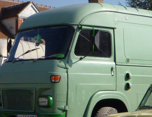

Il me semble que tu as une prise d'air sur le côté, tu ventiles par là ? J'hésite à en créer une "pendant que j'y suis"
Re: Quel type de ventilateur electrique sur radiateur moteur
Le premier trou joue un rôle d'aspiration et vient donc aspirer l'air chaud au dessus du moteur.
Le deuxième vient directement alimenter en air le carburateur.
Le troisième vient aérer l'arrière du moteur par le bas.
Ce n'est pas de moi ... je ne peux pas vous dire si c'est efficace ... par contre je trouve ça intelligent et plutôt esthétique.
