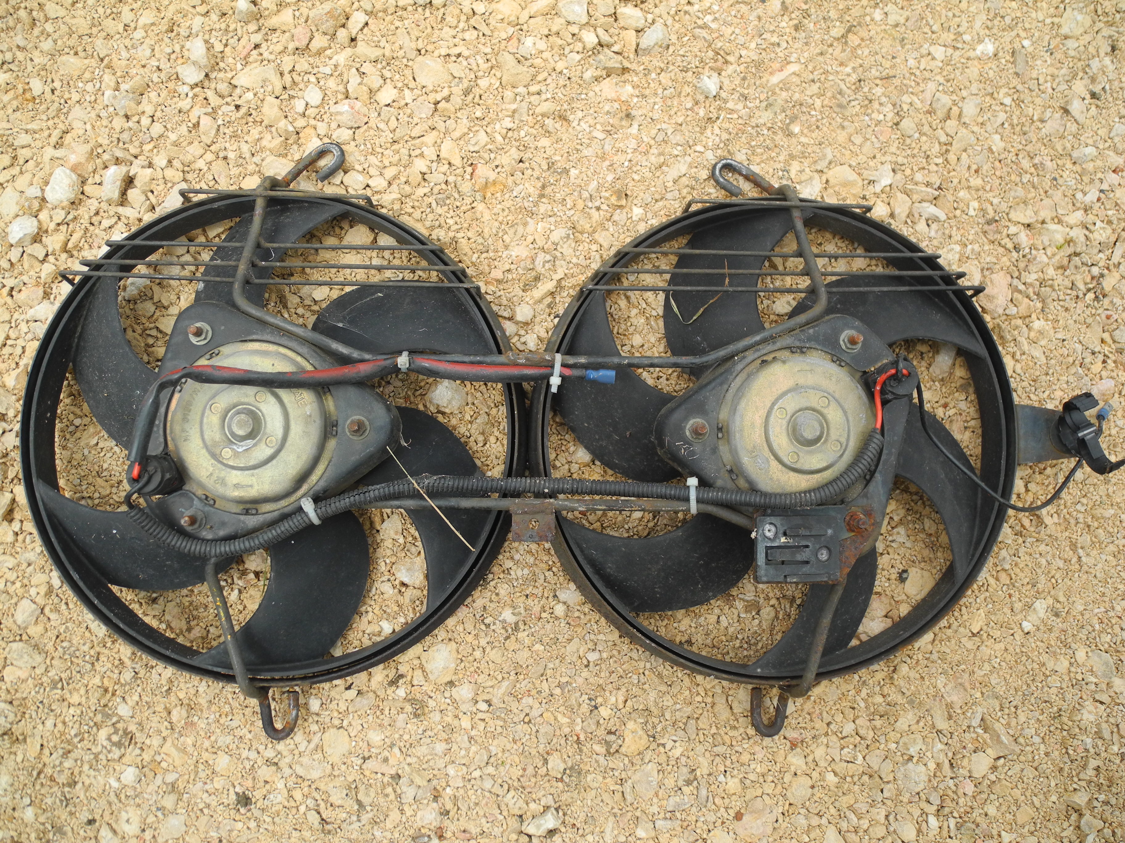

moui pour mon échangeur thermique j'avais placer 2 ventilo de renault espace brancher en serie pour pouvoir tourné en 24v,bin sa marchait nickel.....
au niveau de la conso il faut préciser que les ventilateur fonctionne avec des moteur asynchrone,il n'y a pas de contact entre le rotor et le stator, donc très efficace,et peut gourmand,sa n'a presque aucun effet sur la conso,ou autre.....s'est pas comme si t'enclenche la clim en roulant dans dans une golf 1.6l ....même sur le plat faut tombé un rapport......
ces ventilo font en tout:
66cm de long
et 33 de haut (un peut plus avec les œillets de fixation)
il est dejas brancher en 24v et fonctionne très bien,si tu veux faire des teste je te l'envoi......
66cm de long

Moi j'ai bien envie de mettre 2 ventilo comme ceux de Côme !

Excellent l'idée des 2 ventilos branchés en série !! Moi qui cherchais une astuce pour en trouver un en 24V ...
Je pense qu'il y a moyen de récupérer quelques chevaux comme ça, mine de rien ça pompe de la puissance le ventilo direct sur le moteur.
Come, tu as essayé sur un TP3 ? C'est quoi ton histoire d'échangeur thermique ???

en fait j'avait installer un intercooler sur le trm 2000,etant donné qu'il etait installé derriere la cabine le refroidissement etait assurer par ces deux vantilo,sa marchait super bien,et je n'ai sentit aucune différence lorsque je le mettait en route......
