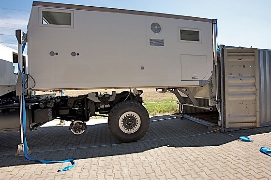

Salut a tous
il fallait y penser :D
http://www.unicat.com/fr/pics/MD52h-Uni ... 06x6-2.php
A+jes
edit : avec les photos , c'est plus parlant ...

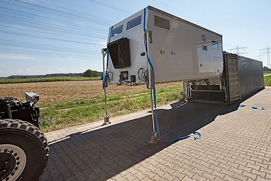

je pense que vous n avez pas compris :?
mais tout est dans le titre ,que ce soit luxueux ou pas on s'en bat les cacahuètes
ce qui n est pas con :idea: c est de déposer la cellule pour la rentrer dans le conteneur avec le camion
moi j avais pensé a un truc plus simple type amplirool avec l avantage que la cellule devient une marchandise donc plus de vasp caravane et on peut faire la cellule plus longue
A+ jes

si si on avait bien compris,m'enfin si j'ai (on) a pas relever s'est que ça n'a pas un caractère exceptionnel....sur truc comme ça qui doit couter un demi million d'euros ils peuvent faire a peut pres ce qu'ils veulent....
par contre tu peut rentrer la cellule dans un container et le camion dans un autre container....pas les deux dans un.... :roll: donc au niveau prix de transport s'est la double peine,(m'enfin celui qui s’achète ce truc n'est ce souci pas du prix du shipping)
mais s'est vrais que le principe du polybenne est excellent: outre le fait de le construire au dim d'un container,une cellule sur base polybenne sera plus costaud qu'un montage tradi sur cam,aussi en polybenne il n'y a quasiment plus de souci lier a la déformation de la cellule car le principe du poly est vaguement sur 3 point ...
par contre soucis,et de taille,le poids de l’équipement,sur un pl 4x4 ce serat au mini un 15t,en dessous la CU serait trop limite,le fait que le faux châssis te rehausse l'ensemble de quoi?? 30cm??,l'impossibilité de passer le cam en vasp pour échappé a certaine contraire (route pour vehicule de marchandise interdite,eco taxe, etc etc) aussi,l'elec, les haut grise et autre, devront être dans la cellule car cette dernière doit être indépendante du cam....
par contre oui la souplesse législative du polybenne est d'enfer, comme tu dit: cellule en marchandise,(donc passage au mine avec la cellule sur le dos :mrgreen: ) pouvoir decharger la cellule pour la : fabriquer/peindre/réparer/regarder/toucher/vendre....mais aussi bricoler le cam par dessus quand il est en châssis cabine..(le rêve.... :roll: )
et accessoirement,ça peut paraitre con mais quand t'arrive dans un endroit cool et que tu a la place,le polybenne etant très rapide tu peut poser,la cellule au sol, ce qui,de temps en temps, t’évite de mettre une echelle de 1.50m de haut relativement dangereux et pénible a utiliser,du coup t'a qu'une marche de 20cm pour accéder a la cellule,et a la moto...ou la smart fortwo (are for girls :mrgreen: ) ou la r5 gtl 1.3L.... :lol:
enfin bref....tu l'aura compris, j'adore le polybenne....
tchuss
ps: quand t'arrive au petit gros en mog u 2450 tu pose la cellule dans un coin...et tu vas faire mumuse avec les copains sans craindre casser la vaisselle ...juste énorme.... :mrgreen:

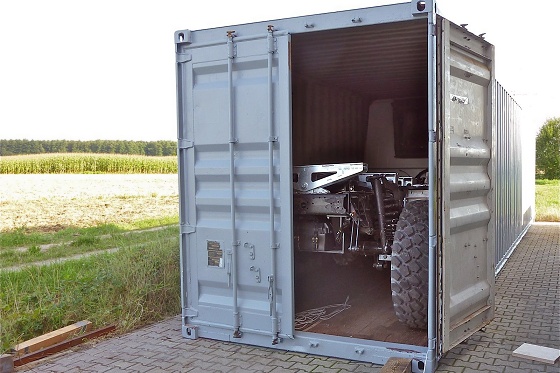

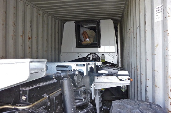

Fx712
Messages : 1262
Re: Unimog dans un conteneur
Message par Fx712 »
come 09 a écrit :...
hello !
en fait, si !
un seul container de 40 pieds (d''après ce que je vois sur les photos .. )
on apercoit le bas du verin qui comporte une roulette ... contre la paroi arrière de la cellule
donc un seul container à transporter d'un port à un autre : coût modeste (relativement) et sécurité optimale : pas de risque d'éffraction, ni de perte d'un des deux morceaux du camping car ( c'est bête ! le porteur est en transit à Amsterdam ! :mrgreen: , la cellule viens juste d'arriver à Dakar ! on fait comment ? )

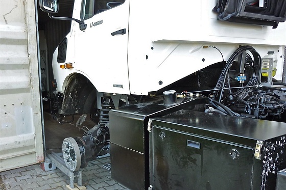

Si le camion avec sa cellule fait 6 m (même un chouïa plus) ça rentre effectivement dans un 40 pieds.
Il doit quand même y avoir un peu de boulot, enlever ou mettre la cellule, rien n'est jamais simple :
- connexions de tous les réservoirs avec tous les robinets ou évacuations, eau propre, eaux usées
- connexions électriques diverses
- connexion passage cabine (si on en veut un)
C'est quand même une idée très intéressante qui ne doit pas coûter trop cher pour des bricoleurs malins qui prévoient le coup lors de la fabrication de la cellule. ET l'avantage est vraiment très important pour ceux qui veulent voyager loin.
Avec mon B fourgon enlever et remettre la caisse prend un peu de temps... :lol:
Messages : 2409
Re: Retractation! (objectif container)
Message par Le Camioneur »

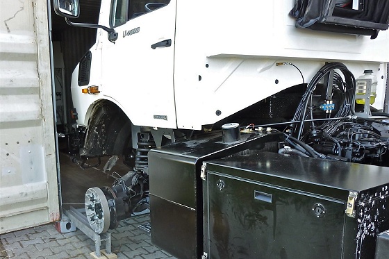

Certaines cellule sont très faciles à enlever (c'est mon cas) et les connections entre porteur et cellule pas si nombreuses, dans le cas d'une cellule autonome (12v, chauffage etc...)
Effectivement il faut penser à quelques raccords rapides à la conception.
Avec des roulettes, éventuellement des sangles en plus pour comprimer les susp, faut quand même être sacrément haut pour pas que ça rentre...
Entre roulettes à transporter ou quelques élingues pour soulever la cellule (une grue ont doit pouvoir trouver ça dans un port), mon coeur balance encore.
Les roulettes alu de l'exemple ici sont bien jolies (et le prix qui va avec).
New-One, toi qui a fabriqué des jantes avec un voile plat, ne serait-il pas aisé de faire juste 4 plaques de la même manière pour rentrer dans le container?
A quel hauteur serais-tu?
Reste à savoir s'il faut faire une bande de roulement. J'ai visité un collègue qui a simplement découpé le voile d'un jeu de jante. Il dit vouloir utiliser ça comme ça. Ca me file un doute quand même...
Messages : 22358
ça revient presque a rouler sur les disques de frein a ce compte là :roll:
parceque ça sert a rien de faire plus petit non plus sauf a compter les enlever eux aussi.

faut encore que les disques soient assez grand pour que les différentiels ne touchent plus, voir d'autres points s'ils ne sont pas les plus bas
Messages : 22358
leoduro a écrit :C'est vrai... J'ai pas de disque de frein dans les roues... Et sur une roue de PL 20" le gain est plus important.
bon sang c'est vrai tu es encore dans un cas particulier , on le voit ici pour ceux qui auraient du mal a suivre, les disques sont avant les joints homocinetiques sur le duro
download/file.php?id=6964&mode=view
C'est sans doutes pas une riche idée de toutes façons de prendre le risque de les endommager
sur cette photo on voit qu'ils se sont mis tout juste au diametre superieur il faut en effet que rien ne soit plus bas évidement
