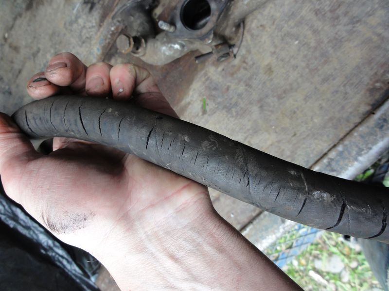

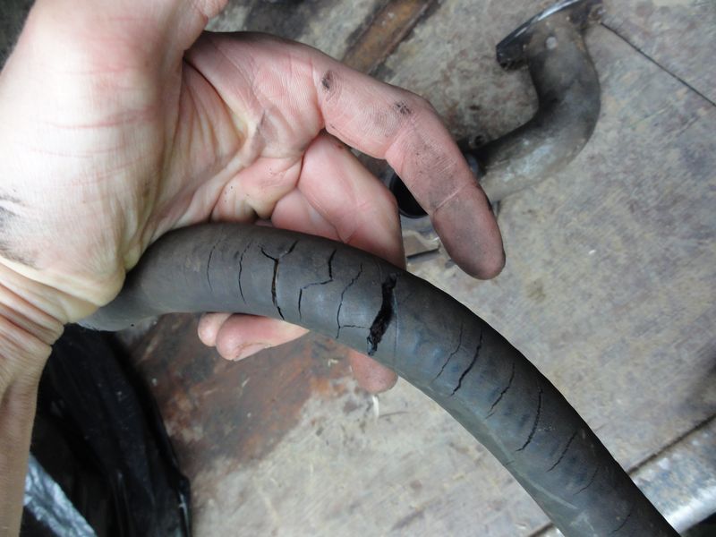

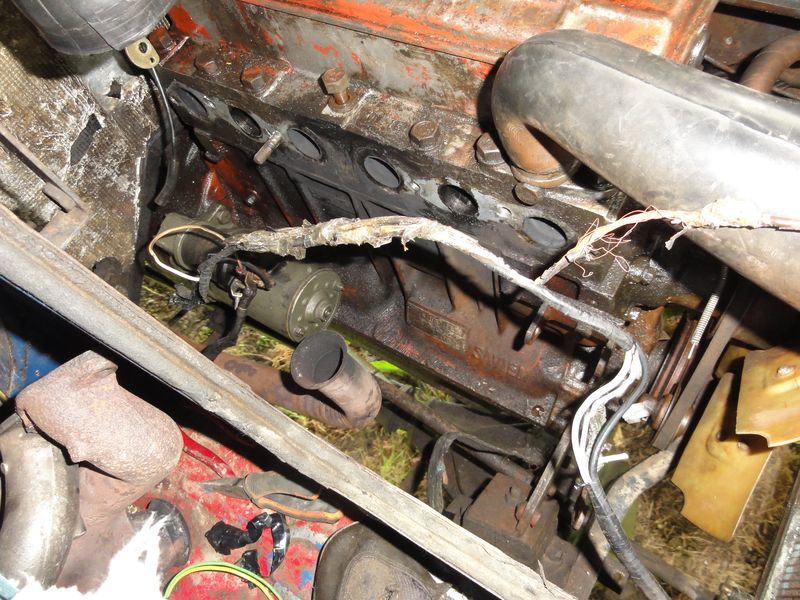

Les nouvelles du jour (enfin un filon):
Aujourd'hui j'ai redémarré le TP3, il a super bien démarré mais dès que j’accélère ça me refait bien pire que hier, pétarade à l'accélération...
Je commence a plus rien y comprendre. Et finalement j’aperçois des étincelles et de la fumé au niveaux des pipes d'admission et d'échappement. Je démonte donc le carbu et les pipes et voilà ce que je découvre, le joint entre les deux pipes d'admission et d’échappement est foutu et laisser du coup les gaz sortir contre le moteur.
Les photos: Le joint foutu était ici Mais ce n'est pas tout, a cause de ce problème découle mon problème de dépression. La chaleur à abimé le tuyaux qui part au réservoir de vide, et voilà pourquoi je n'avais pas encore trouver la fuite, c'est le seul endroit que je n'avais pas encore inspecté. Et je comprend maintenant pourquoi quand j'accélère ma dépression descend fortement, les fuite s'ouvre en grand et laisse rentrer l'air.
Le tuyaux abimé : Et pour la fin, j’aurais besoin de vos avis pour confirmer ma dernière supposition (elle se confirmera quand j'aurais changer mon tuyaux).
Mon problème de pétarade au niveau du moteur quand j'accélère viendrais également de ce tuyaux qui laisse rentrer beaucoup d'air directement dans l'admission sans passer par le carbu, ce qui fait un manque d'essence et trop d'air. Voila, a confirmer mais je serais vraiment content que ce soit celà. Deux problème résolus en une fois

Et au passage ca sert a quoi cette petite entrée d'air sur l'admission car moi il n'y a plus rien de connecté dessus:
Nigann
- Balade motorisé
- Messages : 842
- Enregistré le : 23 avr. 2012 11:35
Re: MTIITM - Mon TP3
J'ai eu les même problème sur mon tp3 comme quoi!!!
pour le truc que ton admission moi c'est raccordé sur avant le carburateur sur la durite d'air!

Et l'autre coté de ce truc c'est pas relier ?
Sinon quand tu as changer le tuyaux tu as remis le même ?
Pourquoi à cet endroit c'est pas un tube en fer, ça chaufferais trop ?

je l'es changé par un flexible hydraulique il faut pas mettre de tuyau souple il faut qu'il sois armée

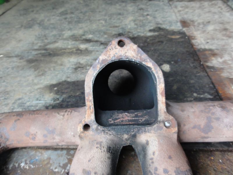

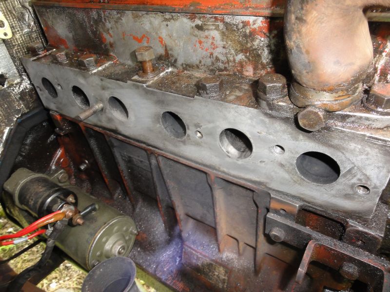

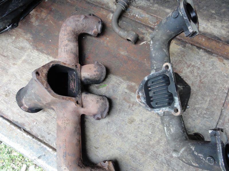

A mon avis tu peux aussi vérifier la planéité de ta pipe d'échappement, m'étonnerais pas qu'elle soit déformée, ce qui entraine la rupture des joints.

Dis tu as trouvé quoi comme tuyau armé à ce diamètre, je pense changer le mien aussi avant de monter mon plancher, il est dans un état... moyen !Nigann a écrit :je l'es changé par un flexible hydraulique il faut pas mettre de tuyau souple il faut qu'il sois armée

on parle bien du tube qui par de la pipe d'admission pour le freinage?
si oui je suis allez chez un mécano agricole avec la pièce et il avais le bon diamètre

Et au fait quel sont vos techniques pour refaire la planéité ? On ponce ?Cubitus a écrit :A mon avis tu peux aussi vérifier la planéité de ta pipe d'échappement, m'étonnerais pas qu'elle soit déformée, ce qui entraine la rupture des joints.

Pour la partie en alu (admission) qui sert de réchauffeur pour le carbu, ça se fait bien à la lime à métaux.
Pour la partie en fonte, c'est beaucoup plus délicat, perso je l'ai emmené chez un rectifieur, 60 euros et un résultat nickel.

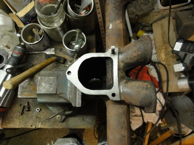

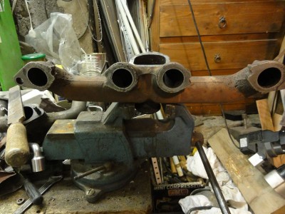

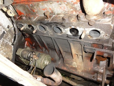

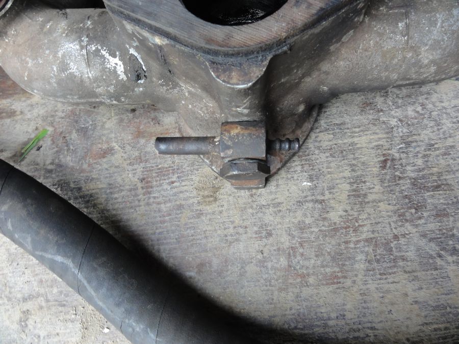

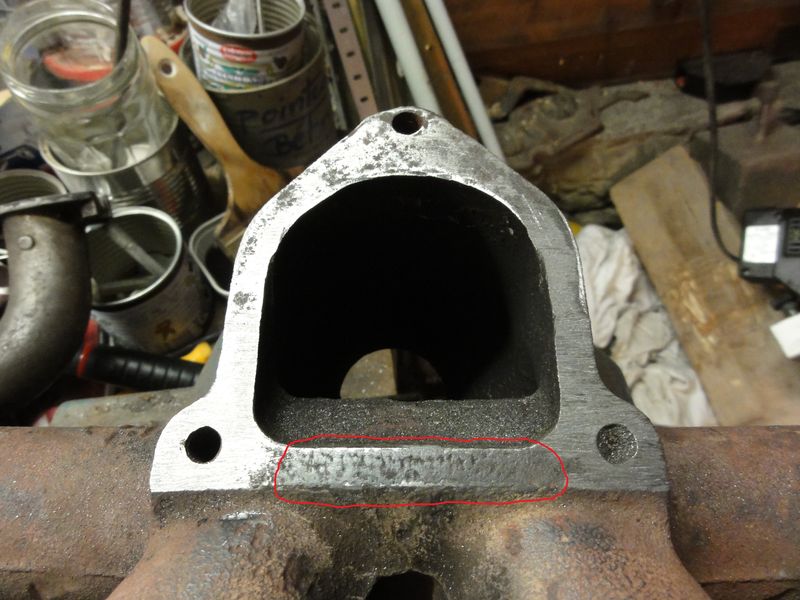

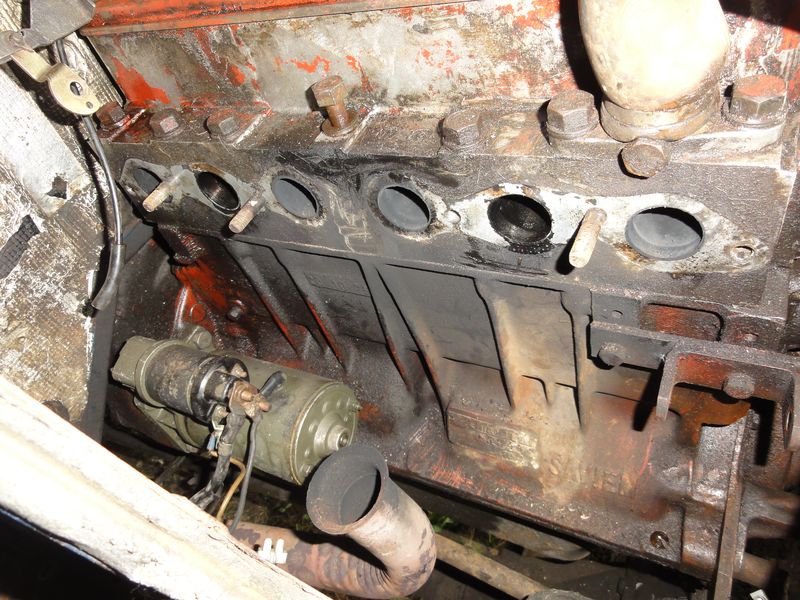

Me revoici, après une multitude de choses faites!!!
Alors j'en était à la planéité des pipe d'admission et d'échappement, et ben je l'ai fait moi même parce que j'ai pas trouver gd monde pour me le faire à petit prix... et ben je m'en suis vu ... à la lime puis au papier de verre en finition (coté Alu et coté fonte!)
Alors voilà les photos
En cours de ponçage (Zone en rouge là où les échappement sortait) : Après ponçage et remis une tige fileté (bloqué par un clou dans l'autre sens car plus de pas de vis...) car j'avais casser une vis en démontant... Ici aussi: J'ai ensuite remis des joint neuf et tout remonté !!!

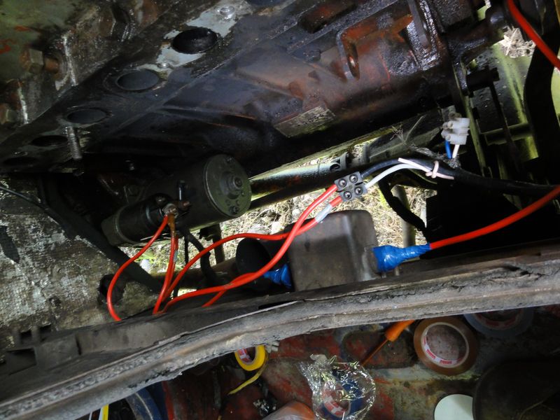

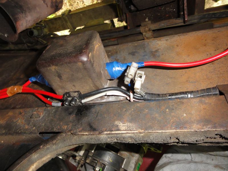

Mais ce n'est pas tout, avant de remonter mes pipes je me suis dit, tient pendant que j'ai l'accès ca serait bien de refaire les cablage tout mort entre alternateur, démarreur...
J'ai donc regarder les schéma... longtemps...
Et j'ai vu que l'alternateur ne pouvait pas fonctionné (l'ancien proprio m'avait dit qu'il l'avait changer mais y avait jamais réussit à le faire marcher...)
car le plus n'était pas brancher. Du coup j'ai aussi vérifié mon Régulateur, erreur de branchement également, le moins était au plus, le plus au mano ...
J'ai donc tout refait, fils gaines ...
A noter que les fils qui passait près du moteur était fondu à cause du problème de joint des pipes! (qui devait dater depuis un petit moment...)
Alors voilà,
Avant En cours (j'ai oublié de prendre des photos terminé, j'ai mis des gaines de protection...) Et le plus formidable c'est que maintenant mes batteries chargent, alternateur et régulateur marche tip top
Et mon indicateur de charge est bien dans le vert (avant il restait dans le jaune, normal çà chargé pas...)
Tension: env. 24V à l'arrêt, env. 27V en marche avec les batteries pas vraiment chargé!
Alors voilà,

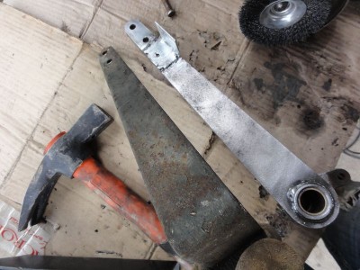

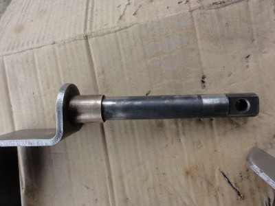

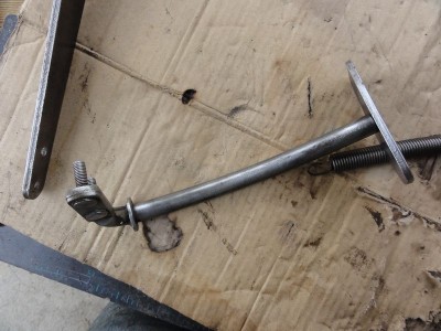

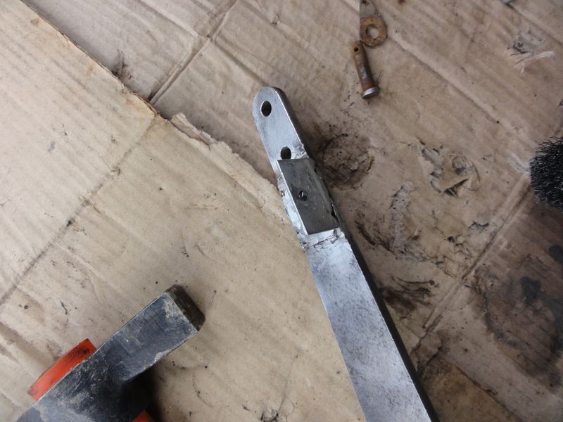

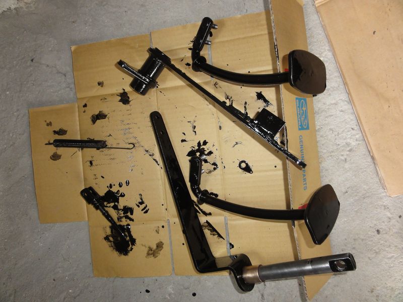

Ensuite j'ai aussi décidé de démonter ma pédale d'embrayage qui était grippé, très désagréable de devoir levé le pieds tout doucement et d'attendre que la pédale remonte...
Du coup je me suis dit: Nettoyage à la brosse métalique et peinture !!!
Avant/Après Ici on peut voir la cale de mon contacteur de stop que j'avais souder avant l'hiver Idem pour les pédales Ici on peut voir la partie en laiton qui était grippé (j'ai poncé très doucement et remis de la graisse) Et voici repeint Maintenant la pédale est super agréable

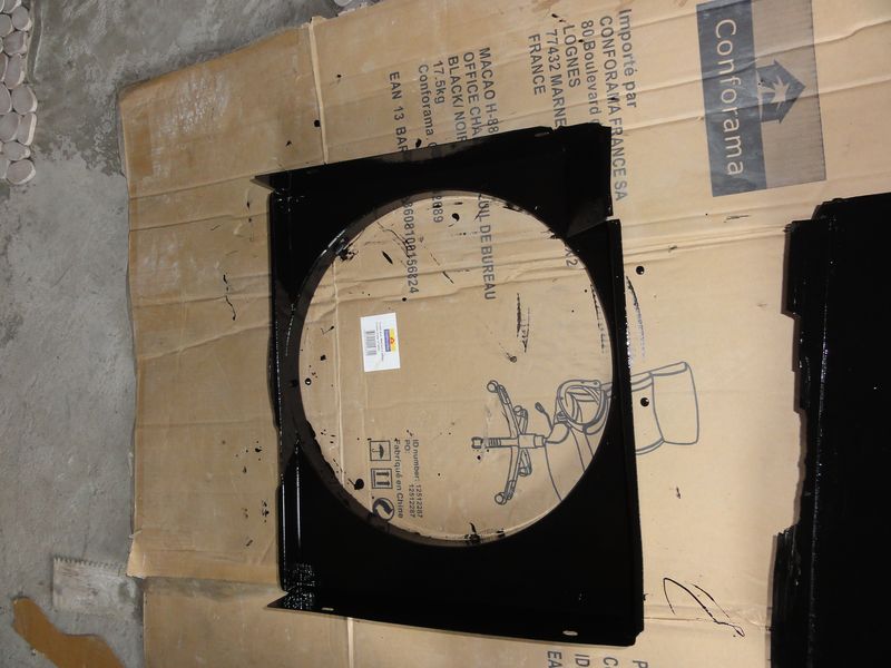

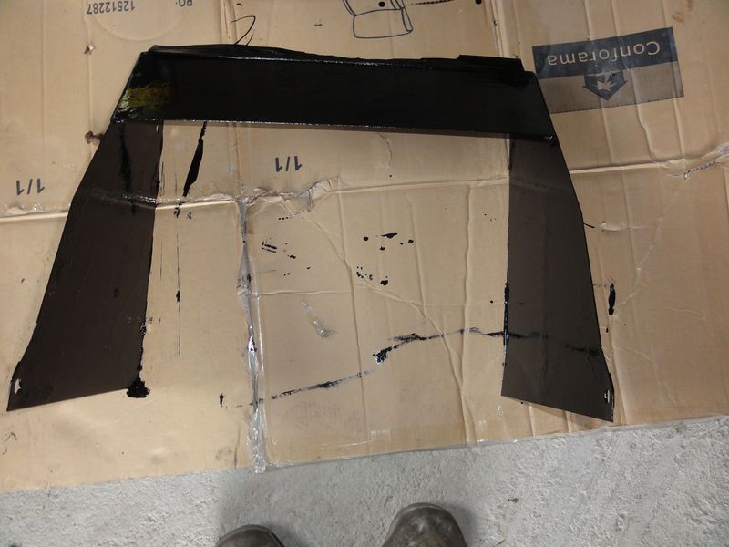

Et vu que j'avais démonté aussi mes caches radiateur quand j'ai réglé mon allumage j'ai fait la même:
