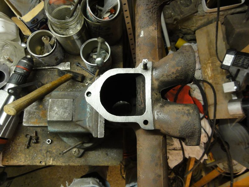

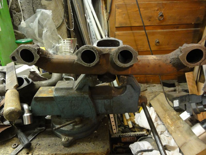

Me revoici, après une multitude de choses faites!!!
Alors j'en était à la planéité des pipe d'admission et d'échappement, et ben je l'ai fait moi même parce que j'ai pas trouver gd monde pour me le faire à petit prix... et ben je m'en suis vu ... à la lime puis au papier de verre en finition (coté Alu et coté fonte!)
Alors voilà les photos
En cours de ponçage (Zone en rouge là où les échappement sortait) :
Après ponçage et remis une tige fileté (bloqué par un clou dans l'autre sens car plus de pas de vis...) car j'avais casser une vis en démontant...
Ici aussi:
J'ai ensuite remis des joint neuf et tout remonté !!!

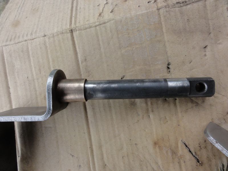

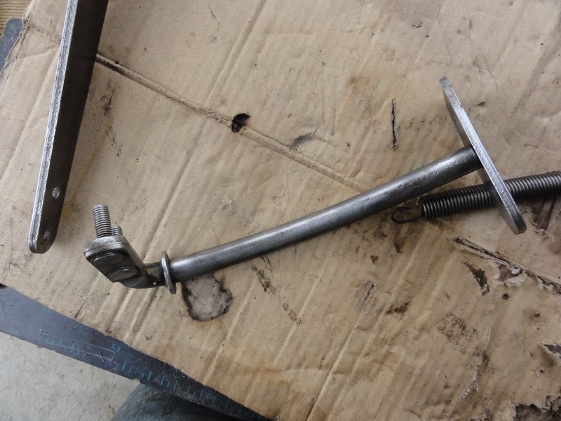

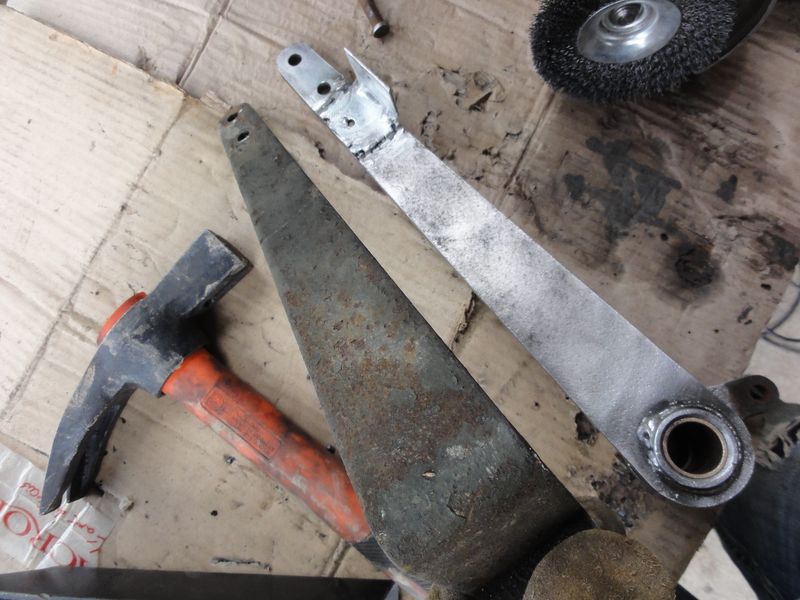

Ensuite j'ai aussi décidé de démonter ma pédale d'embrayage qui était grippé, très désagréable de devoir levé le pieds tout doucement et d'attendre que la pédale remonte...
Du coup je me suis dit: Nettoyage à la brosse métalique et peinture !!!
Avant/Après
Ici on peut voir la cale de mon contacteur de stop que j'avais souder avant l'hiver
Idem pour les pédales
Ici on peut voir la partie en laiton qui était grippé (j'ai poncé très doucement et remis de la graisse)
Et voici repeint
Maintenant la pédale est super agréable :D
