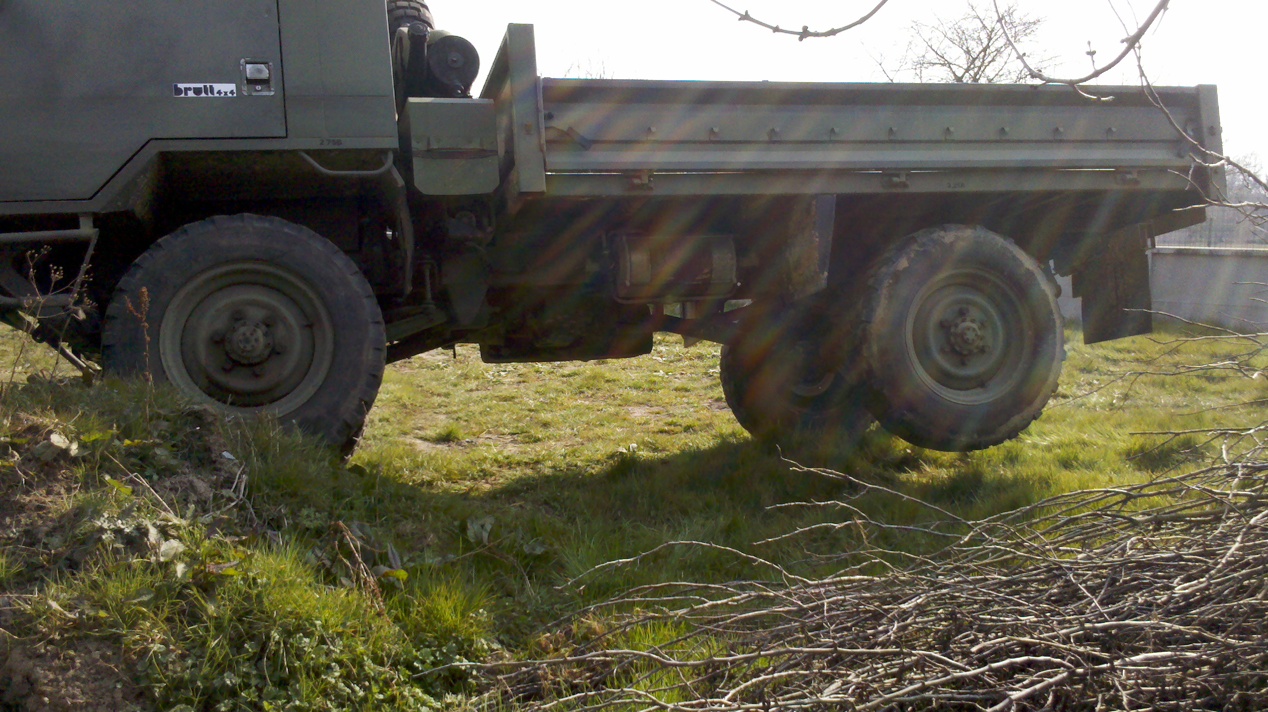

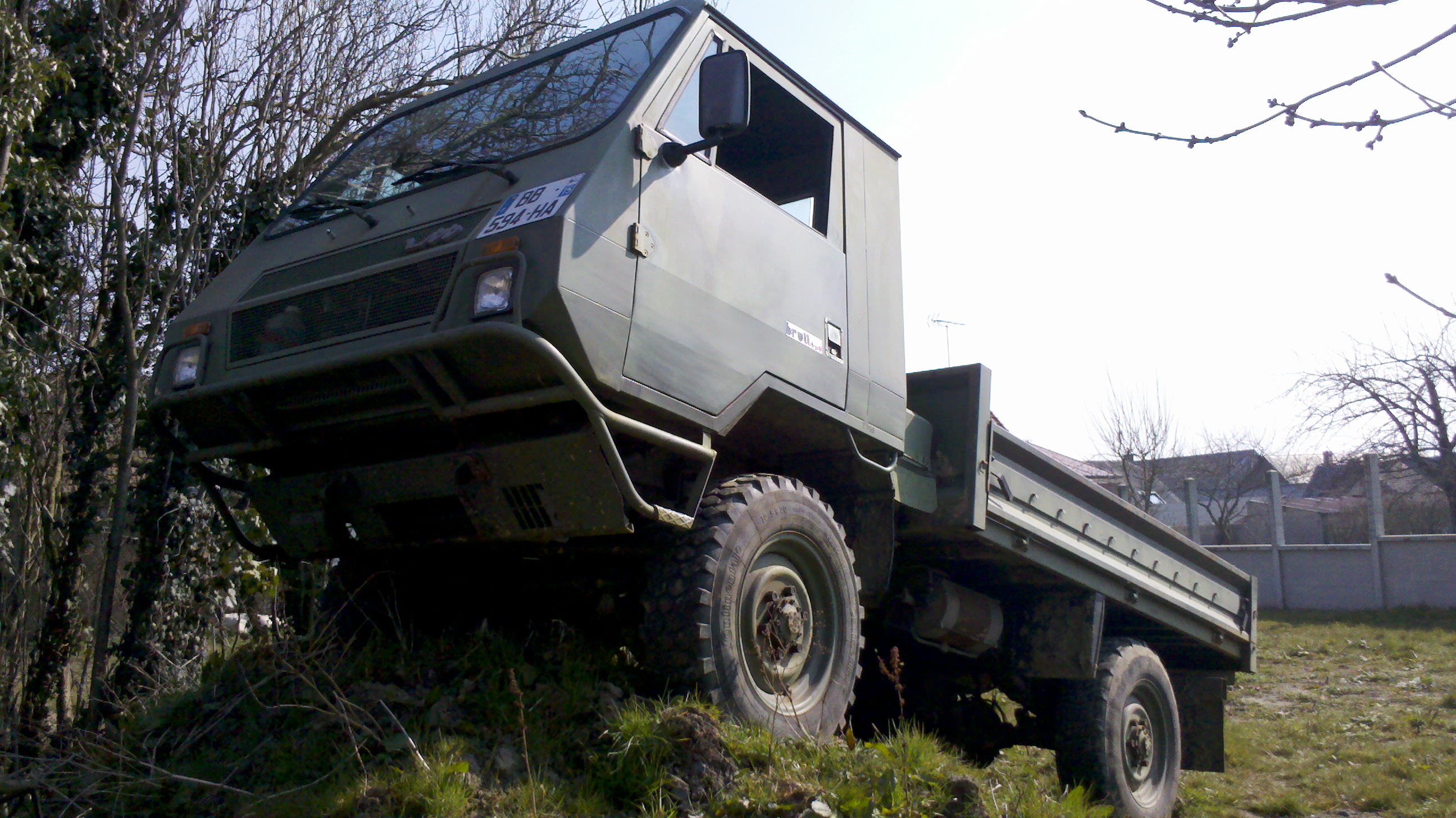

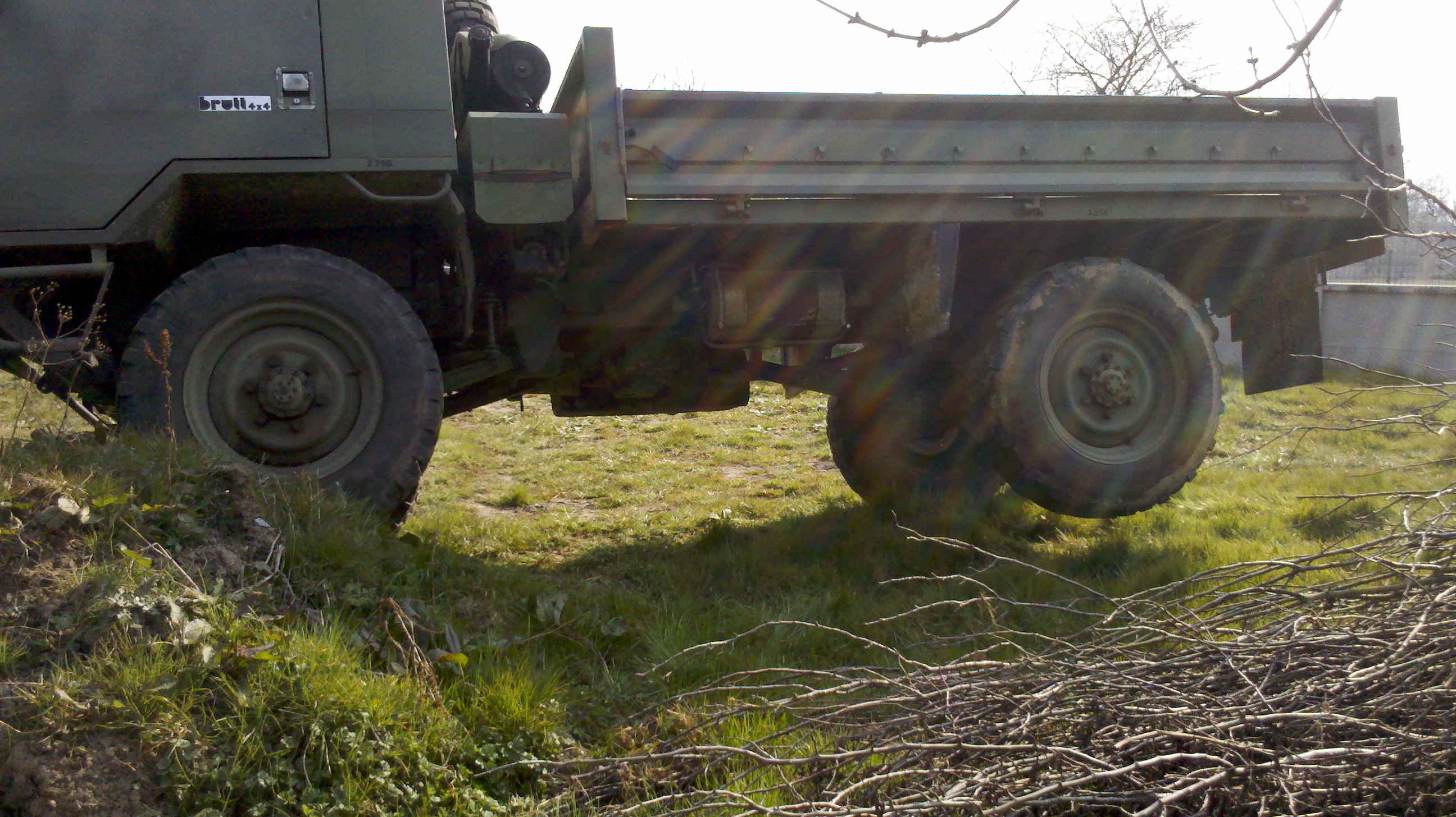

cet après midi avec les quelques 20°C et le magnifique soleil qu'on a eu, j'en ai profité pour aller promener et faire joujou sur le tas de terre dans mon terrain
bien rigide le châssis

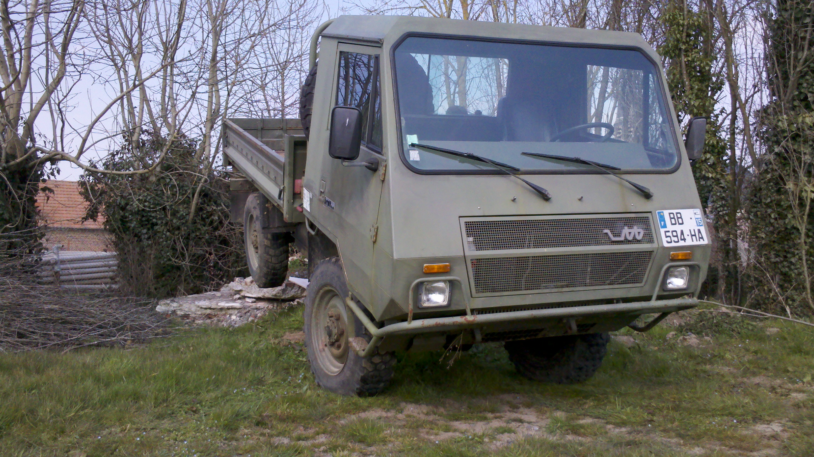

je viens de voir sur la photo qui te manque le cartére sur le compresseur, ta ligne d'échappement me semble bizarre ? le réservoir de gasoil est d'origine ?
Chips
Bientôt
Bientôt
Messages : 1682
Re: Le Brutt ex-mili de Chips
Message par Chips »
Le carter est sur l'établi, la ligne d'échappement est la même que celle du bleu, et non le réservoir n'est visiblement pas celui d'origine, d'ailleurs le bouchon n'est plus étanche (la j'ai pas de bol avec les bouchons de réservoirs de brutt ).si quelqu'un connaîtrai la provenance de celui là? Histoire que je lui dégote un bouchon....
j'ai enlevé le carter pour vérifier le fonctionnement du compresseur, je vais sûrement monter un mano au tdb.

sur l'origine il me semble que c'est les mêmes que berlier sur le tien difficile a dire on voit pas grand chose sur la photo

Le bouchon d'orgine ca ressemble mais pour le démonter galère.
Sinon le réservoir ca ressemble aux Iveco, y'en avait à vendre sur ebay dans mon coin des neufs à un moment.

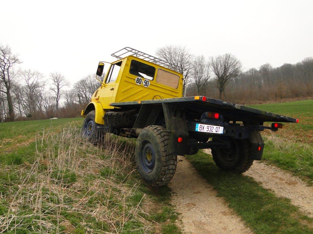

Comparatif de la flexion des suspensions et châssis entre un Mog et un Brutt...
... On ne joue pas dans la même catégorie... !!!
