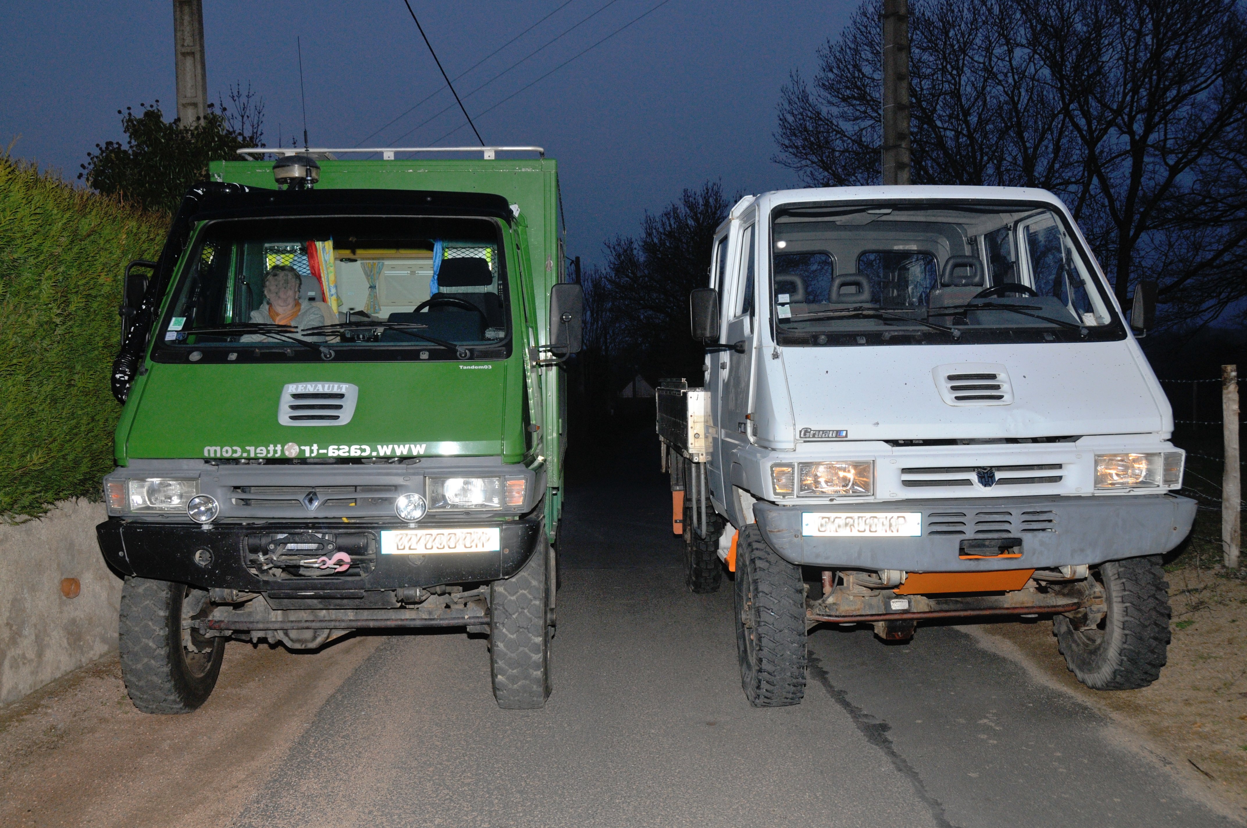

Message par maba »
ARRETEZ! !!!!!
vous me donnez envie de le faire moi même !!! :?
mais c'est decidé, je l'ouvre et avec le manuel, ca devrai le faire alors.
mais ce qui est sur, c'est que j’ai bien réfléchi, je vais faire équilibrer mes arbres,
et puis je crois que démonté pour démonté...
embrayage (sûrement tout pourri comme le reste), distribution, injecteur, peinture des ponts, et changement de l'intérieur (moquette complète, siège et banquette déjà achetés))
pose des pneus (qui m'emmer...dent dans le garage) et peinture des jantes, changement du capot.
la raison de ma motivation :
du coup, la caravane prend du retard !
a bientôt
Marc
