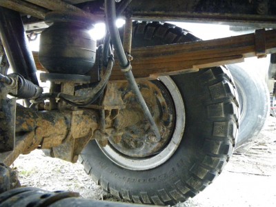

En fait la rouille sur le châssis c'est plutôt la peinture qui est partie et la rouille qui commence, pas de feuilletage, cela reste pour l'instant en surface.
Par contre sur la cabine, il y a un peu de tôle (pas trop non plus), là ou sont les points faible des ivecos (bas des portières, sommet du capot, entourage du pare brise).
- Messages : 2409
Re: Présentation Fretka
Pour le châssis aucun soucis, c'est le sel qui fait ça.
Un bon coup de brosse métallique axu endroits ou ça s'écaille trop, et surtout un bon lavage châssis à l'eau chaude pour enlever le sel. Bien laisser sécher.
Ensuite une bonne peinture antirouille, bien que mois je préfère une peinture polyuréthane 2 composants avec antirouille, pour camion, couleur au choix.... Et tranquilliou tu fais ça couché sous le camion, au pinceau.
Pour la carrosserie, pas de miracle... Y'a 20'000 solutions provisoires qui prendront du temps et durerons 6 à 12 mois max avant que tout ressorte.
Ou alors du définitifs, qui nécessite de découper la tôle pourries, resouder de la neuve, meuler, apprêter, peindre etc...
Un gros chantier ou hors de prix... Mieux vaut avoir du temps devant soit ou les poches pleines.
En attendant, et si pas d'expertise approchant, il vaut parfois la peine de neutraliser le rouille en attendant les grands travaux.

Tolerie et peinture 10 fois moins cher au Maroc. Ils découpent en ressoudent des bouts de tôles tout au chalumeau pour une misère...ça paye facile l'aller -retour et le séjour
- Messages : 2409
Attention tout de même avec la tôle et le chalumeau. Ce dernier brûle l'acier, ce qui le rends bien moins solide et résistant à la corrosion, même peint.
C'est effectivement moins cher, mais on a rien sans rien.
