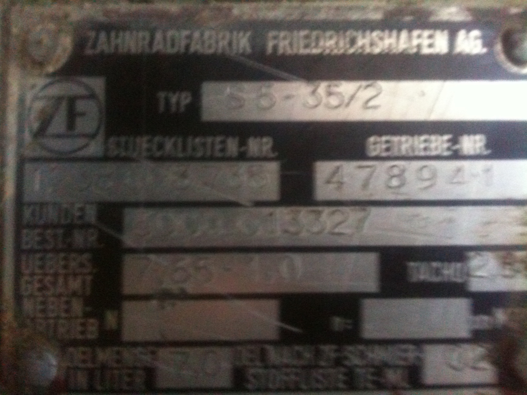

nous sommes en ce moment sur le même sujet avec Pamja et platypus...
on a descendu la boite de pamja pour la remplacer par une boite 6... sur le papier ça devrait le faire mais on a pas encore réussi a renquiller la queue de boite dans l'embrayage... c'est que c'est pas léger et on a pris ma table hydraulique qui était impec pour le démontage mais ne laisse pas assez de degré de liberté pour le remontage... suite au prochain épisode.
mais en attendant si vous voulez les caractéristiques techniques des 2 boites en question voici ce qui nous a été gentiment envoyé par ZF france
et justement je suis en train de me dire que Philippe est en train de remplacer une boite 5 dont le rapport le plus long est 1....par une boite 6 dont le rapport le plus long est aussi 1
j'étais tellement concentré sur la question de la compatibilité de montage que j'ai oublié de vérifier ce point important

d'autant que déjà j'étais sceptique sur l'intéret de tirer plus long quand je vois la vitesse du ''bateau'' dans les cotes

avec pour ma conclusion qui ne concernait que la compatibilité:
ça m'a tout l'air d'être bon si on compare entrée et sortie
095: REFERENCE LENGTH INPUT SHAFT 238 mm
096: STANDARD TYPE INPUT SHAFT SAE
097: NUMBER OF WEDGES INPUT SHAFT 10
098: VERSION OF INPUT SHAFT FORM C
101: NOMINAL DIAMETER INPUT SHAFT 1.5 in
108: DIAMETER, RELEASE FLANGE 45 mm
109: TYPE FIT RELEASE BEARING FLA. E8
110: DESIGN BEARING OUTPUT STANDARD SUSPENSION
111: OUTER DIA. OUTPUT FLANGE RA 120 mm
113: NO.OF BORES OUTPUT FLANGE HA1 8
115: BORE DIA. OUTPUT FLANGE RA 10.1 mm
121: REF. LENGTH OUTPUT FLANGE RA 545 mm
et l'autre
065: REFERENCE LENGTH INPUT SHAFT 238 mm
066: STANDARD TYPE INPUT SHAFT SAE
067: NUMBER OF WEDGES INPUT SHAFT 10
068: VERSION OF INPUT SHAFT FORM C
070: NOMINAL DIAMETER INPUT SHAFT 1.5 in
079: DIAMETER, RELEASE FLANGE 45 mm
081: TYPE FIT RELEASE BEARING FLA. E8
083: DESIGN BEARING OUTPUT STANDARD SUSPENSION
085: OUTER DIA. OUTPUT FLANGE RA 120 mm
086: NO.OF BORES OUTPUT FLANGE HA1 8
087: BORE DIA. OUTPUT FLANGE RA 10.1 mm
il n'est juste pas fait mention de cette ref: sur celle c
mais cette histoire de ratio identique est bien ennuyeuse

Pour info, le remplacement d'une S5 par une S6 oblige à déplacer la boite de transfert et à raccourcir le cardan arrière et rallonger le cardon avant.
voila pour quoi j'ai du mal à prendre la décision de remplacer ma ZF S6 par une BDSL qui va m'obliger à raccourcir le cardan et à modifier l'ensemble de la commande d'embrayage.
j'ai trouvé une autre boite ZF S5 est ce que quelqu'un peux me dire la différence entre
S5-35/2 avec un rapport de 7,65 / 1
et
S6-36 avec un rapport de 8,97 / 1
pour ce qui concerne la BDSL je ne vois pas ou est mentionné le rapport (la mention "rapport extrême" est vide)
sauf à dire des bêtises, le moteur étant le même, quel est la plus rapide des BV S5 ou S6 ? logiquement cela devrai être la S6 !
NB: pour le montage de BV, je n'avais pas de caisse arrière au moment du montage de la S6 mais maintenant si. Donc démontage avec plateaux, hydraulique mais pour le remontage
et
justement ça n'est pas si simple: si le rapport de 6 de la boite 6 est 1 et celui de la boite 5 également c'est kif kif... tu ne gagnes qu'en réduction sur la premiere ou un rapport de plus intermédiaire.AL66 a écrit :Pour info, le remplacement d'une S5 par une S6 oblige à déplacer la boite de transfert et à raccourcir le cardan arrière et rallonger le cardon avant.
NB: pour le montage de BV, je n'avais pas de caisse arrière au moment du montage de la S6 mais maintenant si. Donc démontage avec plateaux, hydraulique mais pour le remontage![]()

effectivement si je me rapporte à la fiche technique que tu a mis dans le post, le rapport indiqué inscrit sur la plaque correspond à la première vitesse qui dans le cas de la S6 est plus lent. Dans notre cas cela a peu d'importance puisque nous avons des réductions dans la BT.
finalement les deux BV (S5 et S6) donne visiblement le même résultat pour la cinquième S5 et la sixième S6
Alors si quelqu'un a une idée pour me permettre de gagner quelques KM/H
je suis preneur
je me demande si le changement de ma BV S6 vaut le coup
l'entreprise ZF est installé en Algérie (elle fourni le constructeur de PL en BV), je vais essayé de les contacter et d'avoir leurs avis

j'ai quelque chose pour resumer
la S5 La S6 la BDSL Les S5 et S6 ont un rapport de 1 en 6eme donc ce sont les mêmes
La Bdsl à un rapport de 0.75 en 6em, donc 25% de plus sur le dernier rapport

je confirme ce que dit mirus. j'ai vu aujourd'hui un responsable technique chez ZF Algérie qui m'a confirmé que les BV S5 et S6 n'ont pas de sur multiplié et qu'elles sont équivalentes entre elles
par contre je suis surpris par la fiche de la BDSL car celle que j'ai essayé n'avait que 5 vitesses
ou alors je n'ai pas su trouver la 6eme
donc retour à la case départ : je vais devoir changer mes pneus par des 1400 / 20 comme première étape et ensuite je vais essayé de travailler sur les couples coniques.
effectivement j'ai trouvé un couple conique plus rapide pour l’arrière mais le problème est qu'il faut que je change aussi celui de l'avant.
est ce que les couples coniques avant et arrière sont les même ?
