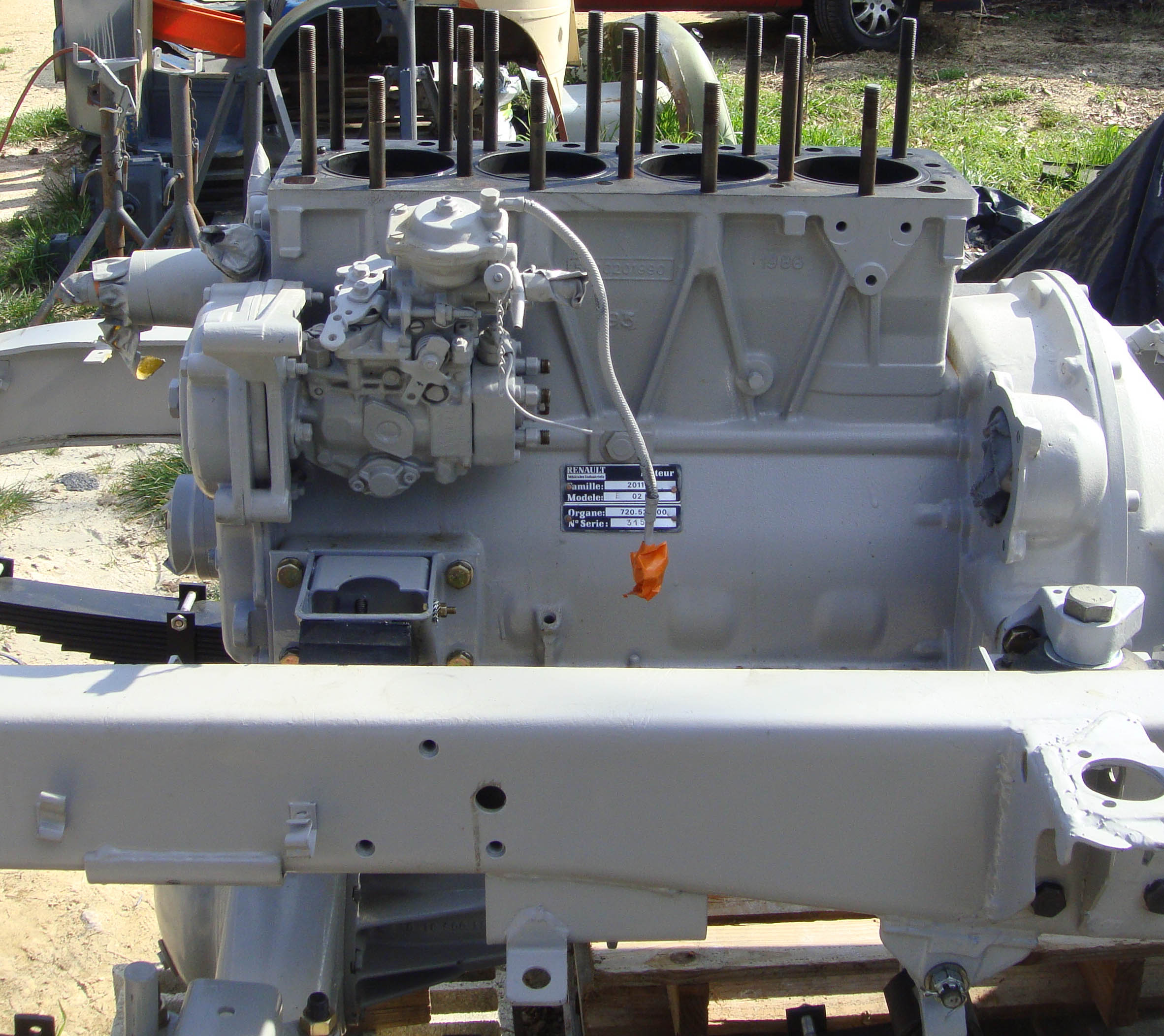

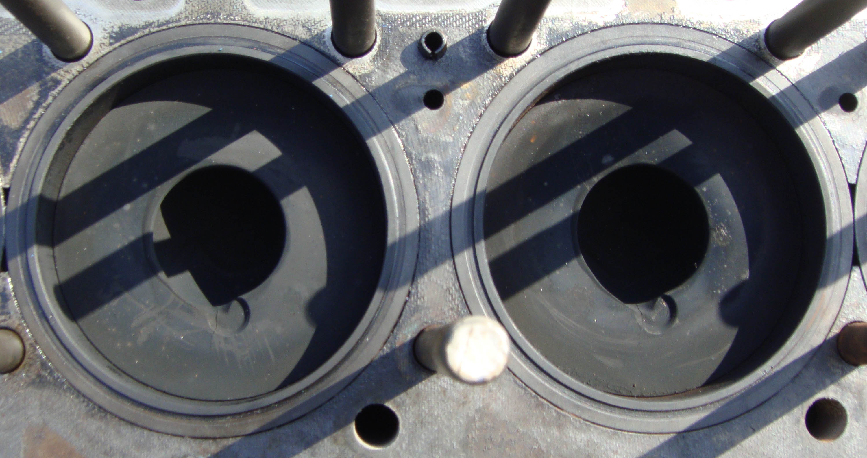

Hier j'ai déculassé le bloc 720 car je voulais être sûr qu'aucune poussière due au sablage n'ai pénétré par les voies d'admission. J'ai tout nettoyé, puis remonté avec un JDC neuf. Petite anecdote: les queues de soupapes étaient dépourvues de joints! Et comme c'était le cas pour Come09, mes quatres pistons sont fêlés (je suis prêt à parier que c'est le cas pour tous les 720!).

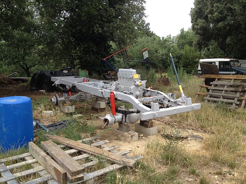

Ayé me suis décidé, je vends !
Une dernière photo du TP3, tel qu'il était lorsque je n'ai plus eu de temps à lui consacrer. Je me rends compte que j'ai pleins de photos que je n'ai jamais postées, vu le nombre de mails que je reçoit régulièrement concernant les procédures de restauration du TP3, j'essaierais de prendre le temps de les mettre en ligne prochainement, que cela puisse servir.
