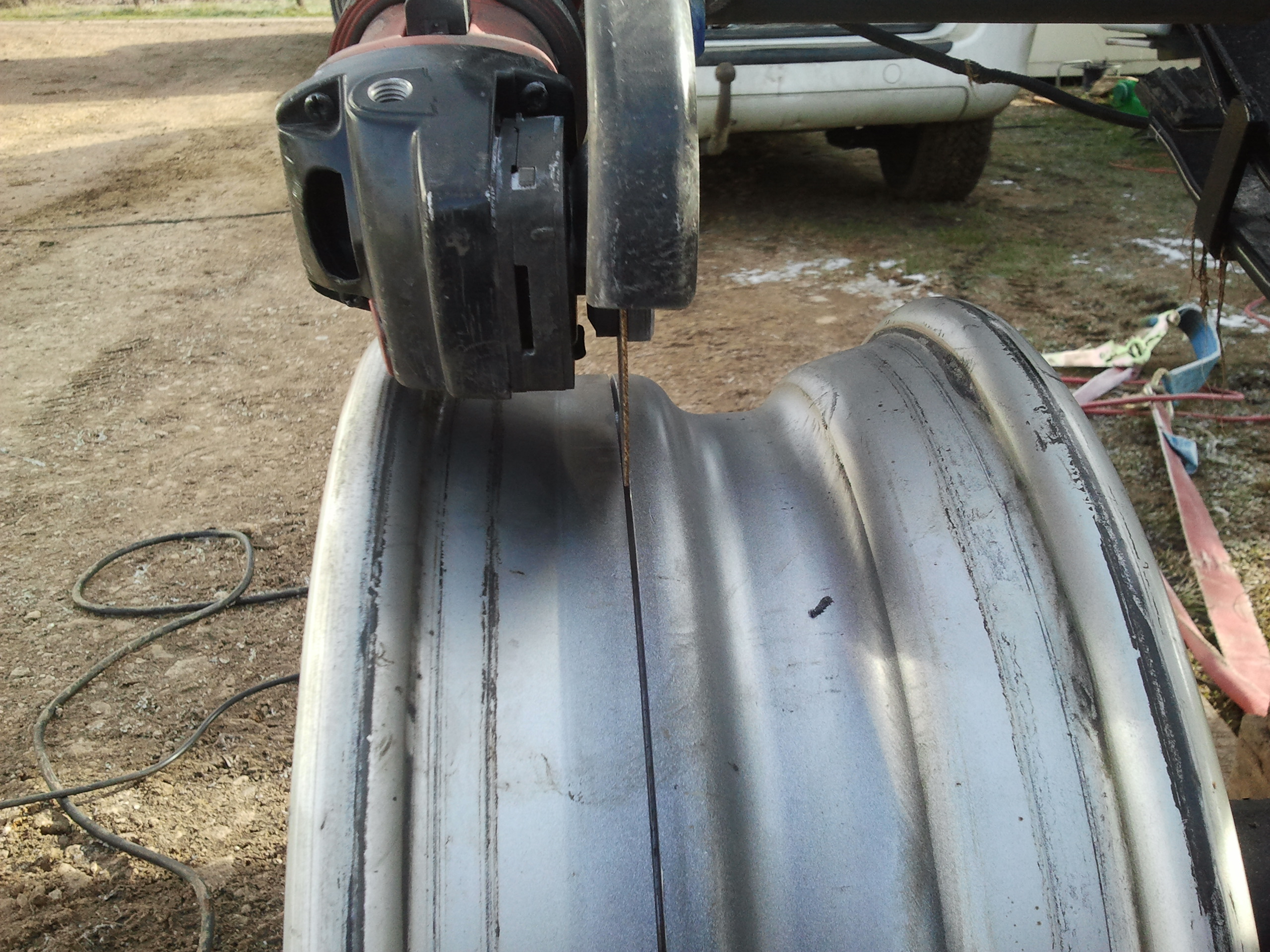

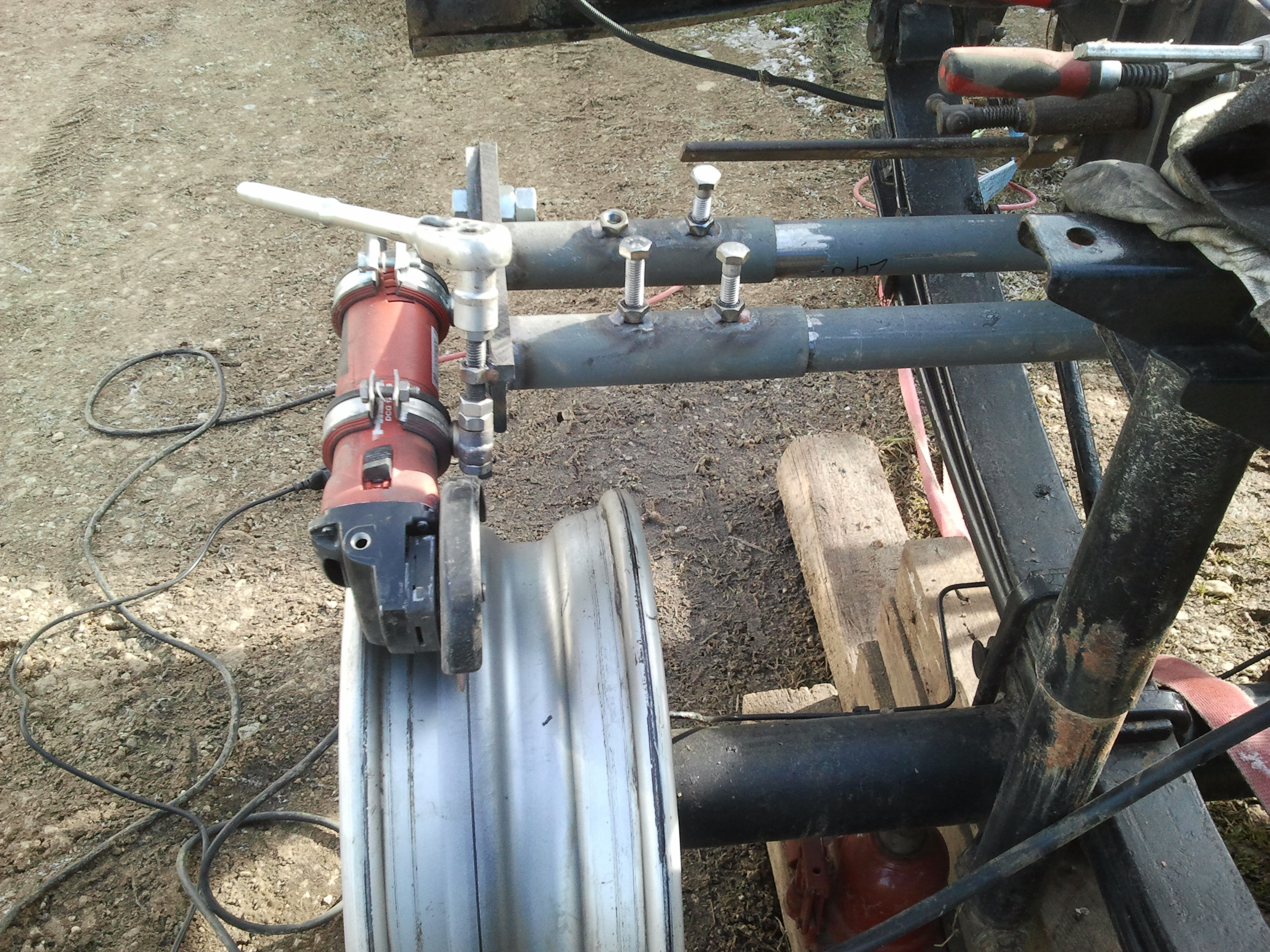

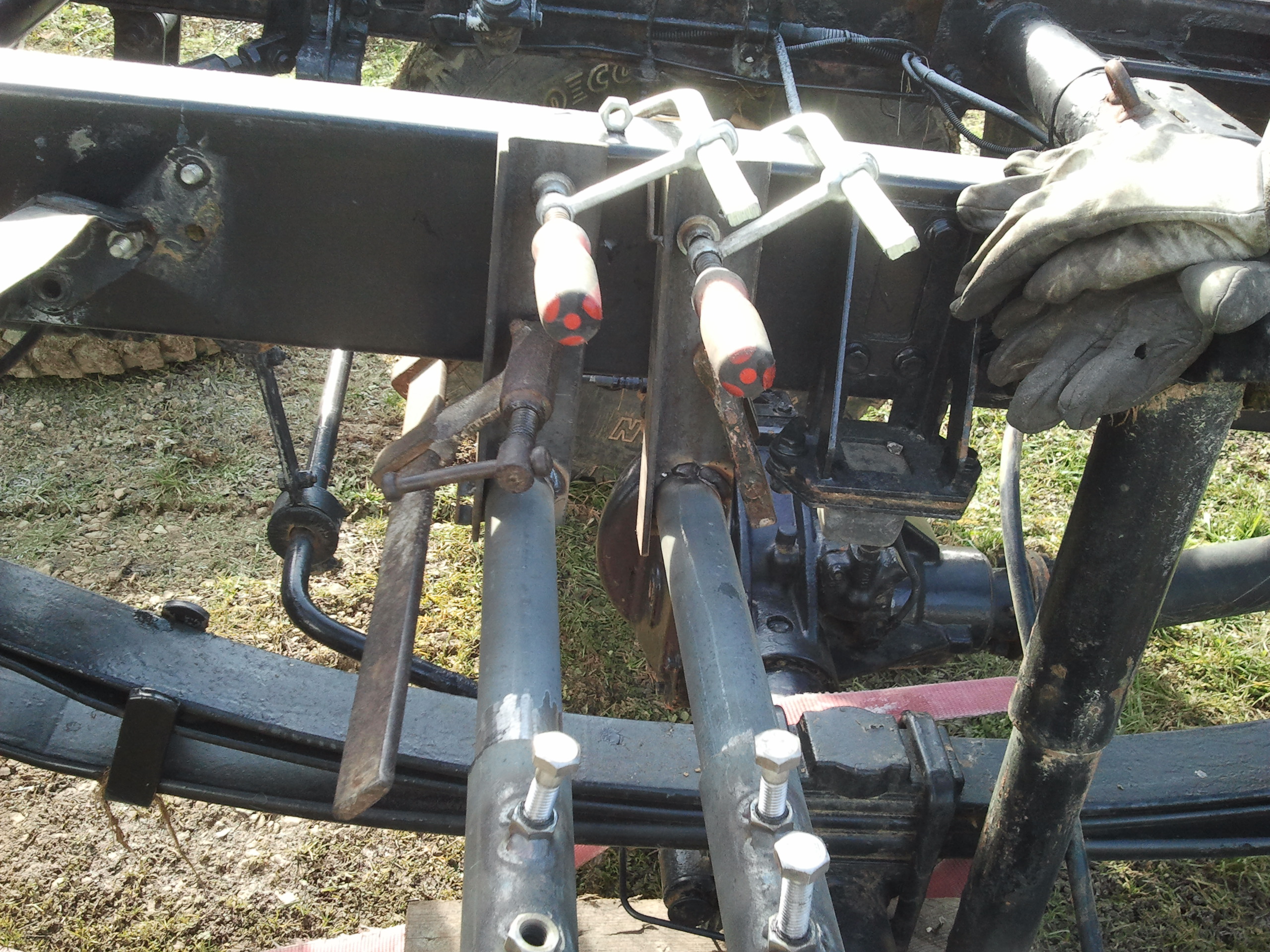

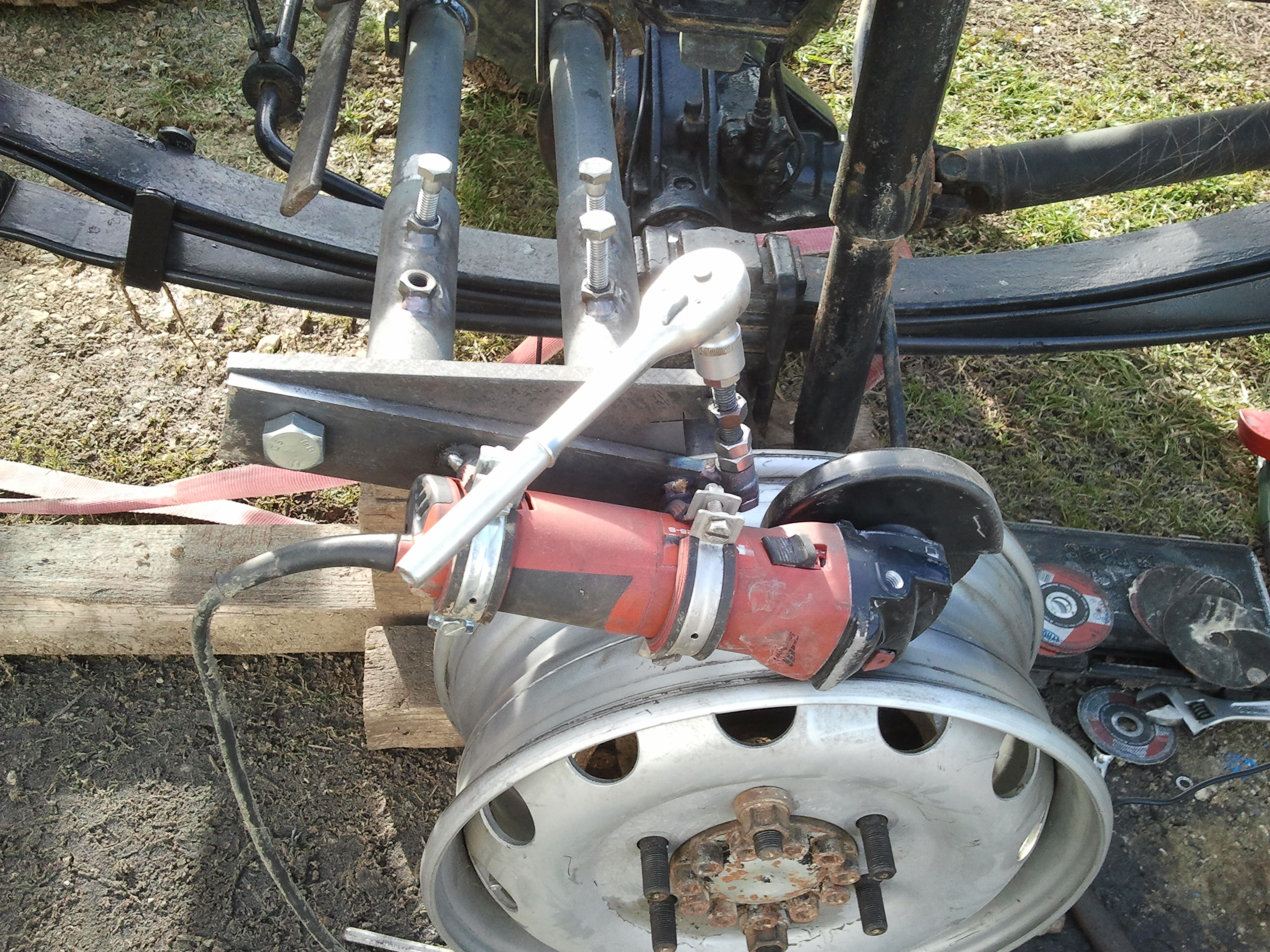

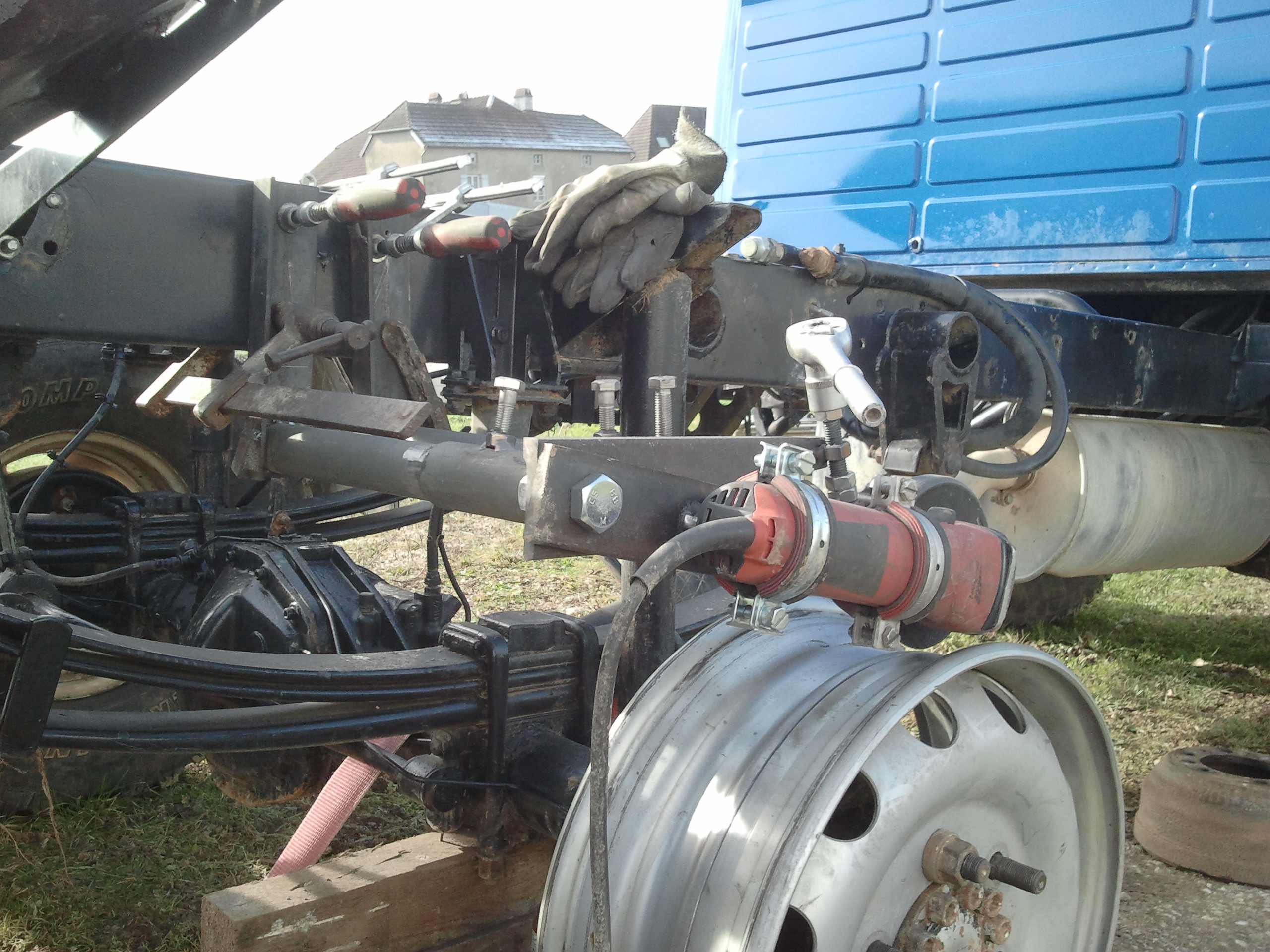

Je dois faire une nouvelle serie de 5 jantes pour un membre du forum, la partie decoupage etant la moins "agreable" j'ai decidé de fabriquer un appareil pour les couper. Il etait dans ma tête depuis un moment, cette nouvelle serie ma encourager à le construire.
Le resultat etait au dessus de mes attentes même si au final il me faut encore plus de temps mais la qualité et bien meilleur.
Pour gagner du temps il faudrait lancer une grande serie :lol: :lol:

Ça c'est du montage!
Sinon, t'avais pensé à demander à un tourneur s'il pouvait faire ce genre de découpe?

:D excellent Raphael , j'avais envisager faire un truc de ce genre mais c'était pour retirer les quelques millimetres sur les tambours de frein de l'iveco au cas ou je voudrais monter des jantes tôles comme les 2nd que tu avais faite.
je me disais, plutôt que de chercher un tourneur, pourquoi ne pas utiliser le camion lui même et fixer un petit chariot porte outil...
et voila, j'en ai rêvé...raphael l'a fait :!:
t'a pas envisagé souder pareil maintenant ? :mrgreen:

Pour le faire au tour, j'y avais pensé mais il me fallait le temps de trouver l'entreprise qui avait un tour assez grand et le deuxiemme problème c'est que même pour des jantes neuves elle ont parfois jusqu'à 2mm de faux rond.
Pour la soudure, ce serai seulement valable si je les soudais au MAG même avec mon gros TIG la vitesse de soudage n'est pas assez rapide et pour le faire d'une maniere automatisée il faudrait que la preparation soit de très bonne qualité,
Pour cela aussi il serai intéressant de lancé un grande serie :lol: :wink:

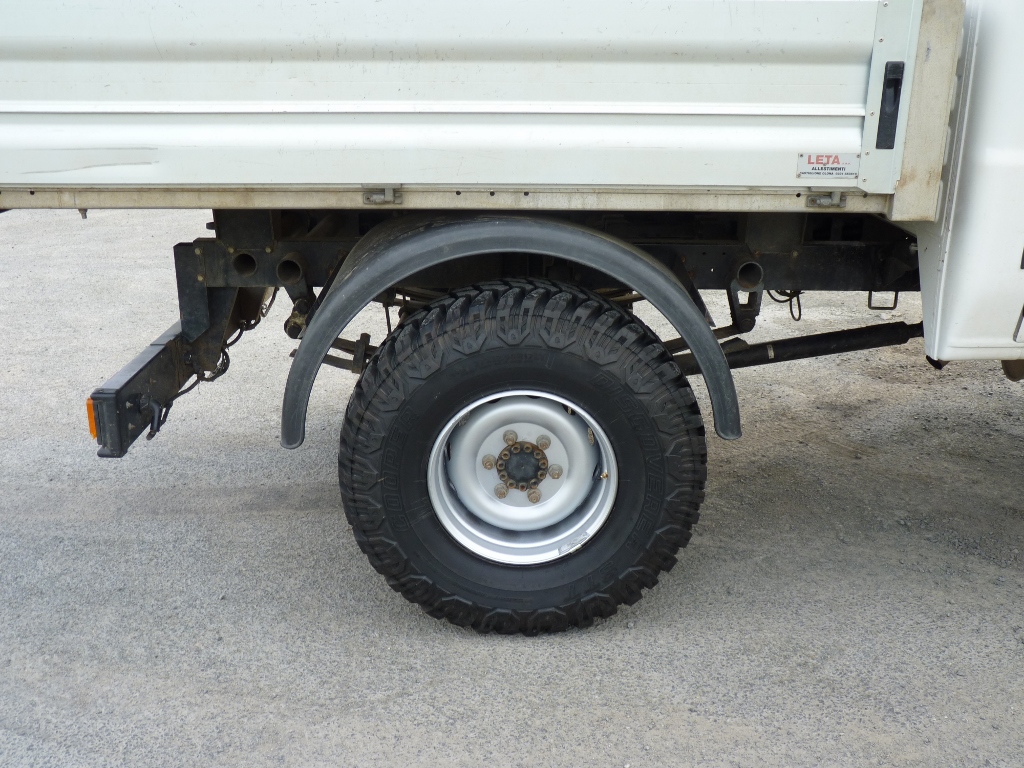

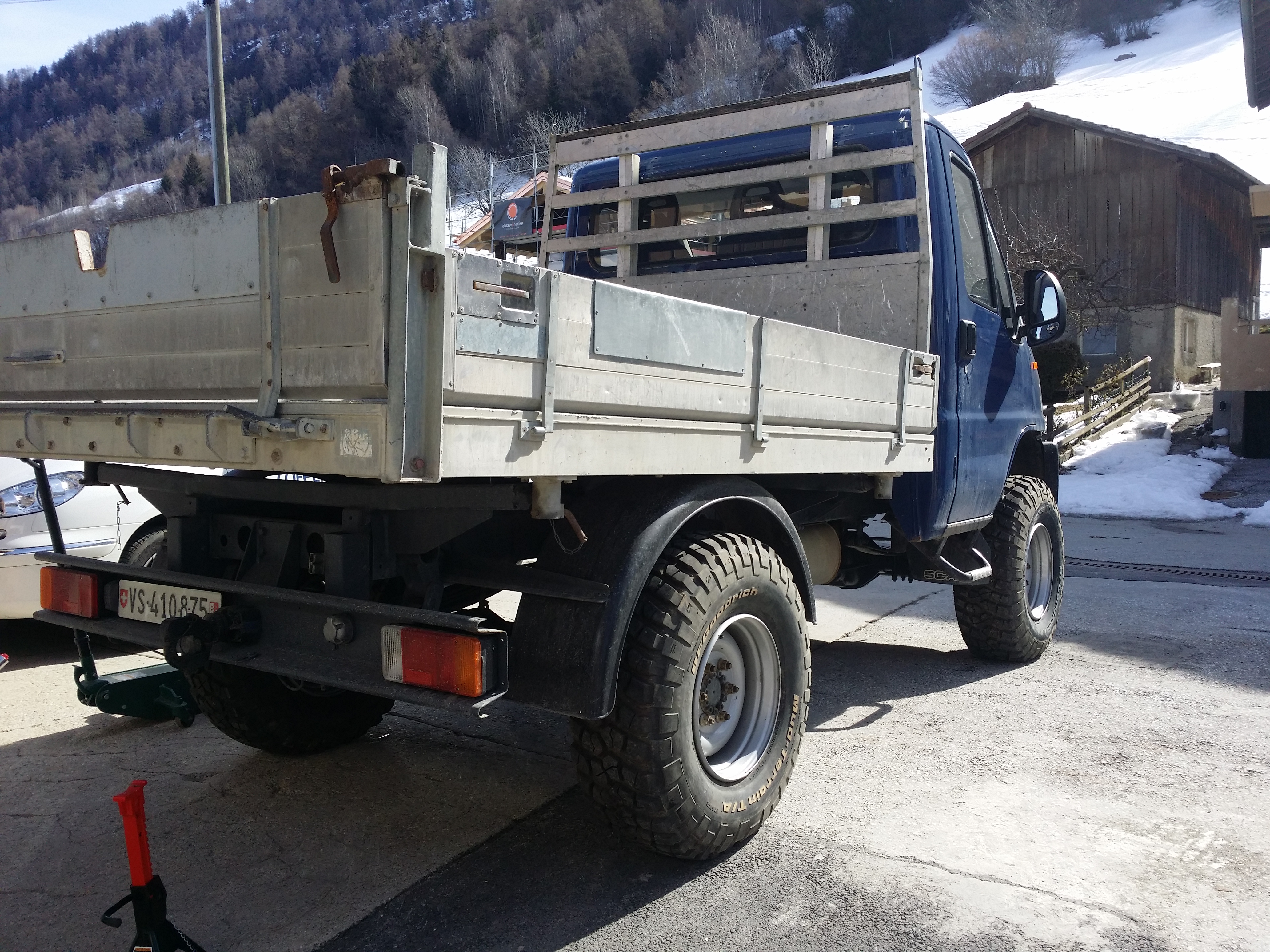

Juste pour vous montrer le super boulot de Raphael.
Les 37 vont comme un gant au scam, très agréable sur route et quel confort surtout pour les oreilles !!!
En croisement ça touche nul part et le stt sont très efficaces.
Encore merci à Raph, :thanks: :thanks: :thanks:

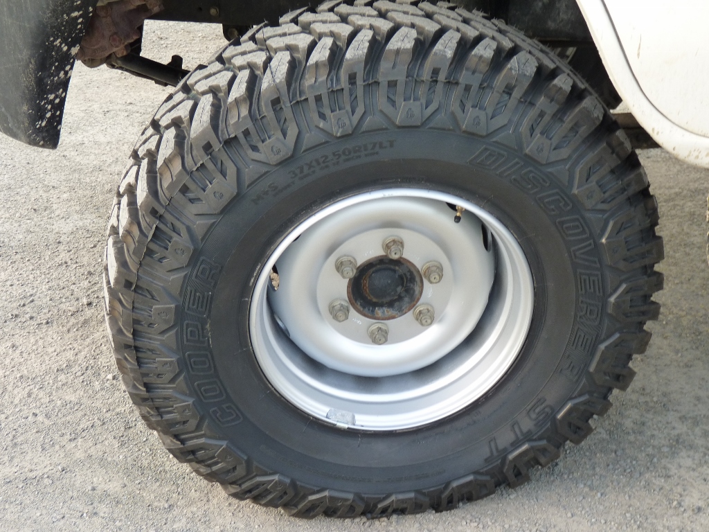

Je comprend ton bonheur puisque j'ai pu moi aussi monter plus gros sur mon Iveco grâce aux jantes de Raphaël :D
Pour les cooper STT, j'en ai monté deux que je sollicite un Max depuis bientôt 1 mois et demi au Maroc...
Ils supportent pour l'instant assez bien le traitement!
Leur point fort: les grosses protections de flanc qui rassurent vraiment dans les champs de cailloux et/ou lors de roulage à basse pression !!
Bonne continuation

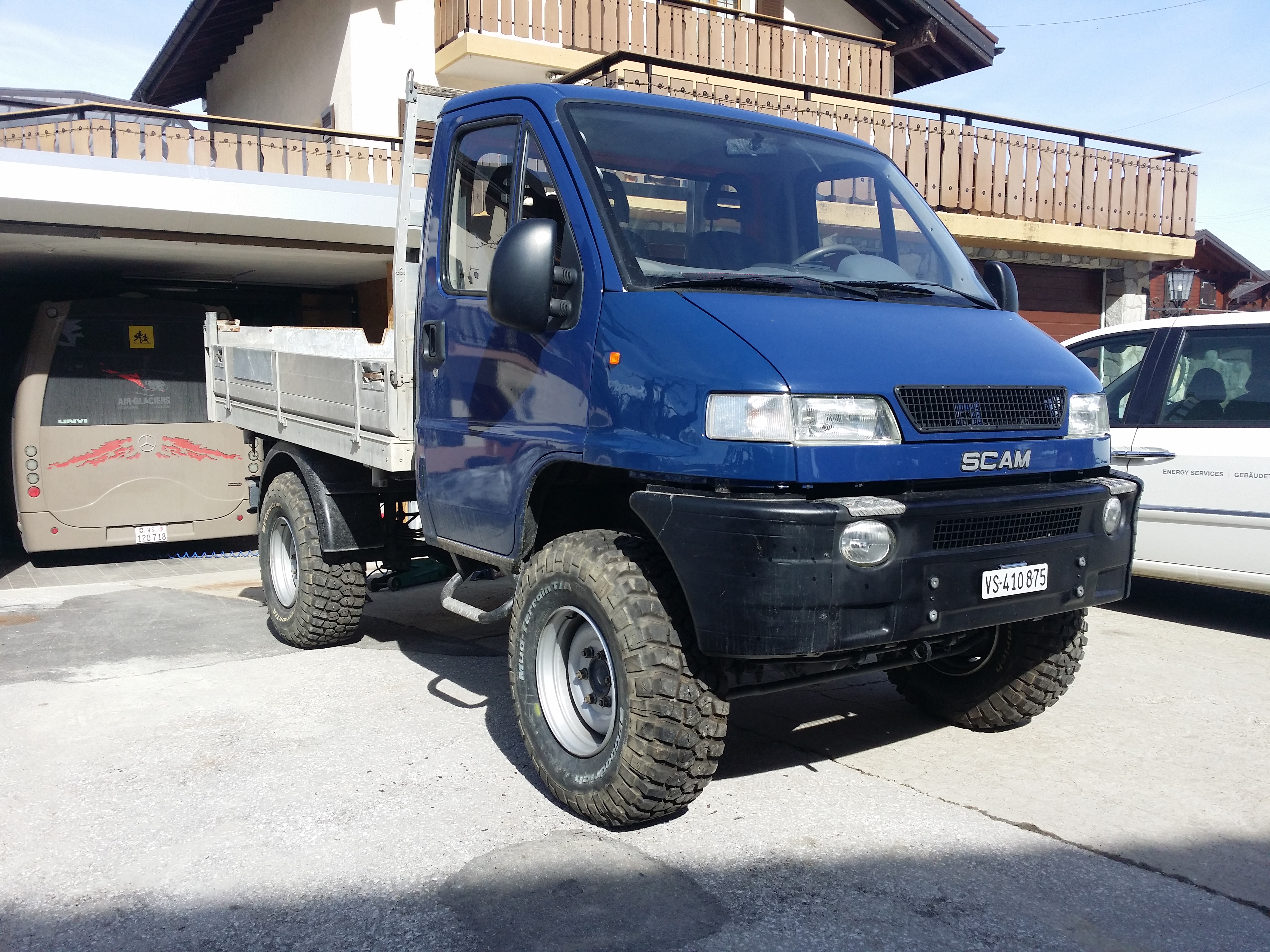

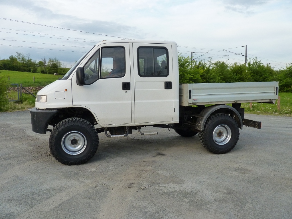

Bonjour.
Un nouveau scam équipé en 37 !!
