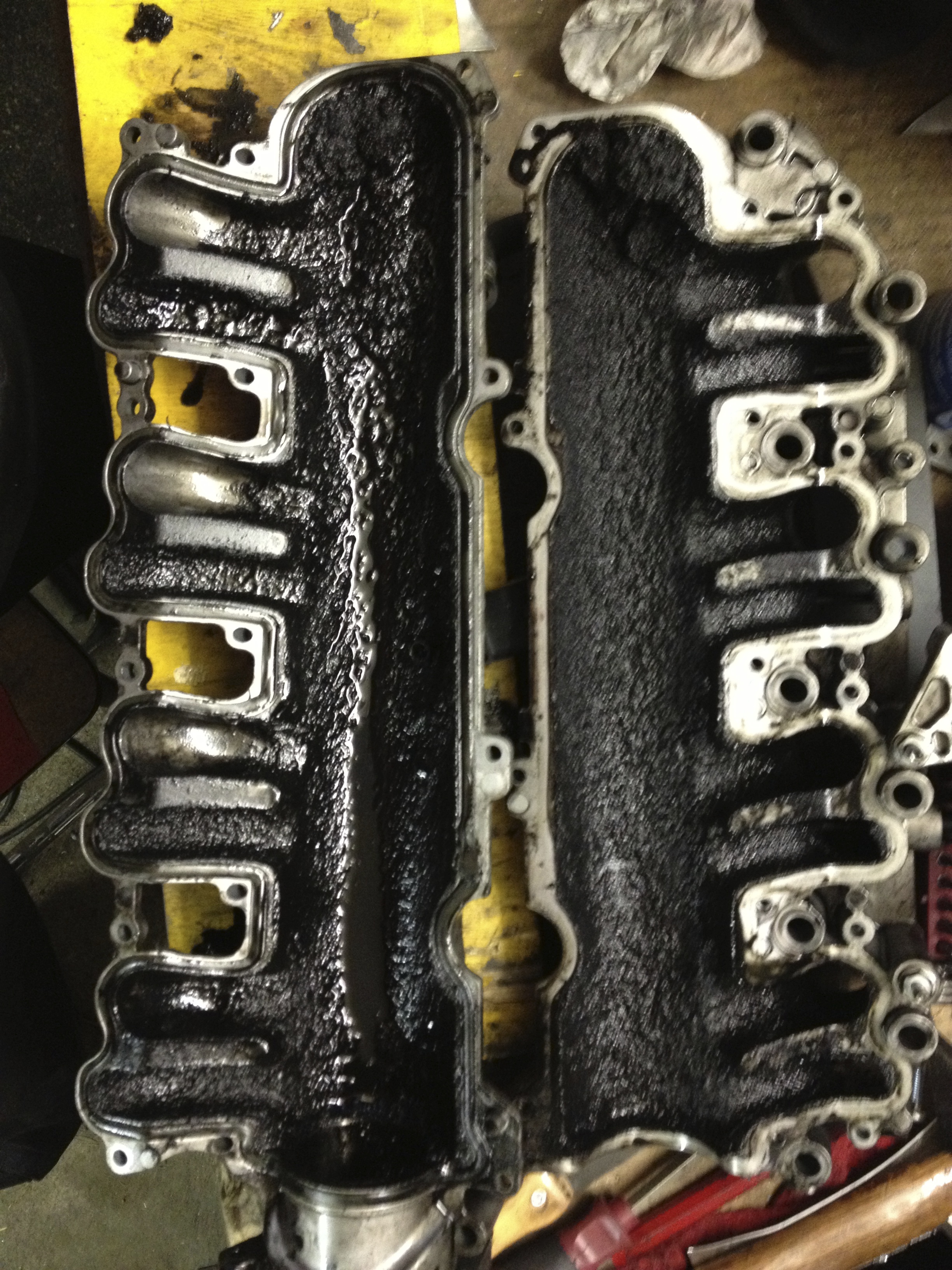

Un exemple. Un voiture récente (tu vois même moi j'en ai une.... mais je préfère ma vielle toyota au quotidien, 320'000k au compteur!)
équipée d'un merveilleux système anti-pollution de recirculation des gaz. Merveilleux sur le papier. Dans la réalité une grosse m*&%de qui encrasse 98% des voitures diesel du marché, les faisant polluer 10x plus.
Voici l'état du collecteur d'échappement, après 100'000km
état du collecteur remplit de suies et d'huiles venant du reniflard et de la vanne ERG
...et c'est pas de la "tapenade" ;-)
Inutile de dire que la pièce est simplement changée en concession (2000€ pcs plus la distribution pour y accéder)
Alors que la pièce se démonte et se nettoie.
inutile de dire que j'ai supprimer la vanne ERG mais sur ce véhicule il n'est pas possible de tromper l'électronique, et la voiture se met systématiquement en défaut!
