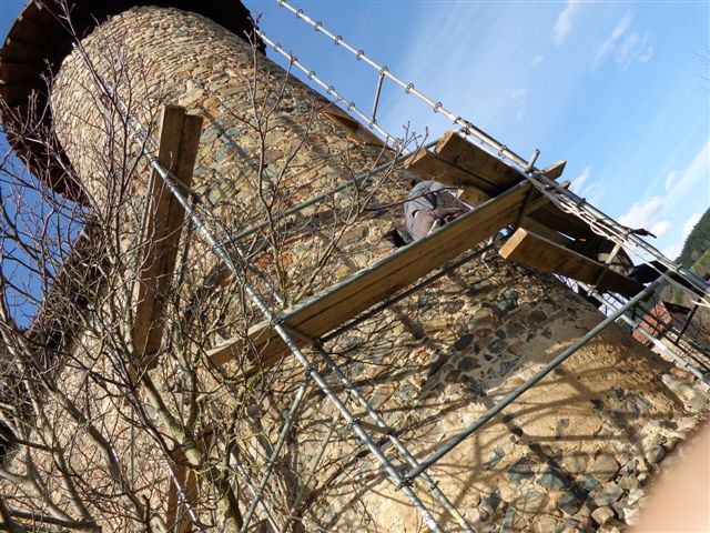

J'ai trouvé un morceau d'échafaudage mais je cherche maintenant pour le compléter :
- Des tubes d 'environ diamètre 48.3mm ep. 3mm (dit "tube de chauffage" ou "tube d'échafaudage").
- Des plateaux.
Galère !
Début montage
Début montage

En montant, n'oublie pas de mettre quelques "diagonales" 8)
Oliv' :wink:

Re: Chateau de l'Espinasse.... A l'aide ! (Echafaudage)
Post by Fabien 42 & 69 »
Fait, comme le dit le DTU "toutes les 4 travées" ;)
Post by Olivier »
Chacun ses normes ... :roll: 8) :lol:
Bonne restauration et tiens nous au jus de l'avancement des travaux 8)
Pas les mêmes moyens ni non plus les mêmes conditions ;)
User avatar
Posts: 3857
Joined: 28 Jan 2010 15:52
Post by Olivier »
certes ... mais que ce soit pour une tour de son ou la restauration d'un monument historique, il faut quand même des diagonales, les lois de la physique sont pour tout le monde les mêmes sinon ... c'est pas stable.
