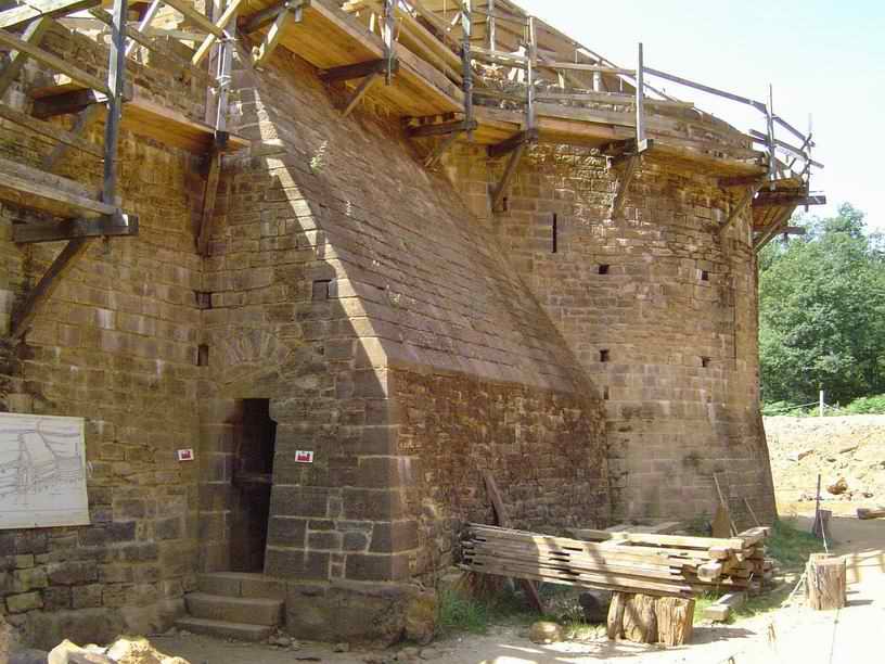

Salut Fabien,
Je me permet d'intervenir car même si j'ai bien compris, j'aimerai te poser quelques questions.
Je suis, parmi mes multiples fonctions dans le spectacle, aussi monteur d'échafaudage (scaffolder), j'étais encore sur une structure pas plus tard que mardi, démontage de patinoire et de pistes de luges pour les Féeries de Noël, une semaine de chantier à Carcassonne.
Votre but est bien de restaurer la toiture ?
Combien de temps doit durer la restauration ?
Quelle est la hauteur du bâtiment, +/- 20m si je me fie au tp3 ?
Y'a t-il dans l'asso des gens qui ont une habilitation de travail en hauteur ET de montage d'échafaudage ? Avec un minimum d'expérience ?
C'est apparament un gros chantier, je ne suis pas sur qu'une entreprise du bâtiment te le prête gracieusement et encore moins qu'un particulier dispose d'autant de matériel pour le réaliser.
Je pense malheureusement qu'il vous faudra allouer une grosse part du budget là-dedans, d'autant plus qu'il en va de votre sécurité et celles des autres, à moins de faire ça avec une nacelle, qui a aussi un coût, je ne vois pas trop de solutions...
Si tu me donnes plus de précisions concernant les dimensions du bâtiment, je peux t'aider à estimer plus sérieusement tes besoins techniques, sur un montage comme ça on ne parle pas vraiment en m², c'est un peu plus complexe ...
[imgr]download/file.php?id=34976&mode=view[/imgr]
[imgr]download/file.php?id=34975&mode=view[/imgr]

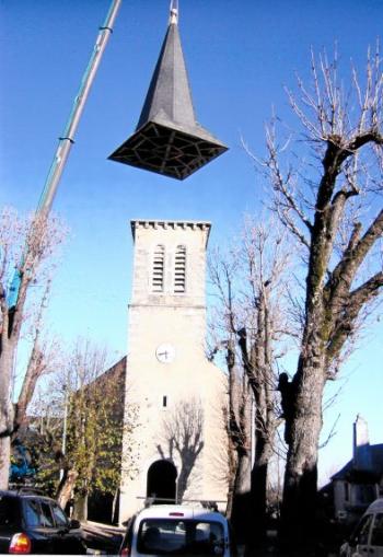

bon c'est vrai que c'est pas des conseils que tu veux fab mais je pense aussi qu'il sera difficile de trouver un échafaudage de cette surface prêté ou loué, aussi je ne sais pas comment vous comptez monter le matos (ardoise je présume pour la tour ronde) et tuile canal pour la tour carré ... pourquoi ne pas utiliser une petite grue à tour (comme celle que tu as eu sur le chantier) de 15/20m à moins de 3000€ sur le boncoin, ce qui permettrait de faire la tour ronde et si la grue est un peu courte pour la tour carré tu fais une structure sur le toit du milieu et tu pose un monte matériaux ... ça t’éviterai de t'emmerder avec un échafaudage énorme pour une si petite toiture ...
grue pas chère : http://www.leboncoin.fr/materiel_profes ... tm?ca=22_s

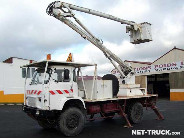

C'est bien beau une grue mais uniquement pour le matériel ... Pour le personnel qui va réaliser le travail on fait comment ?
Lever une personne avec une grue, c'est purement et simplement interdit par le code du Travail...
http://www.inrs.fr/accueil/dms/inrs/Cat ... /ed831.pdf
C'est pour ça que je pensai à une nacelle mais là on est bien loin des 3000€ même en occase

Heumm.....oliv....ch'uis artisan, je connais à peu prés les lois en vigueur en ce qui concerne la secu dans le btp......Olivier wrote:C'est bien beau une grue mais uniquement pour le matériel ... Pour le personnel qui va réaliser le travail on fait comment ?
Tu passes par une fenêtre de toit ou un velux si il y en a un, sinon une échelle de 11m pour chopper le 1er toit ça devrait payé.....au pire comme tu dis, tu loues une nacelle quelques jours ...
C'est bien jolie ces boites de loc d’échafaudage, mais il me semble avoir compris qu'ils ont pas trop de thunes, donc si tu comptes la loc plus montage/démontage, y en a pour quelques milliers d'€ ... non ? Pi un échafaudage c'est pas ce qui va monter les 1500/2000 tuiles ... autant d'ardoises en face ...
'tain, ça fait 15 ans que je fais des toits, et mon vieux 30, si on se prenait la tête avec tout ce bordel à chaque toiture ... les artisans, ne sont pas obligés d'utiliser du matériel de sécu sauf à travailler pour l’état ...

Presentation du TP3 :

et des consoles suspendues ? et un trm nacelle ? c'est planché à l'intérieur ?
Chouette boulot en perspective !
Fabien 42 & 69
- Explorateur confirmé !
- Posts: 2244
- Joined: 18 Jun 2010 08:30
Re: Chateau de l'Espinasse.... A l'aide !
C'est planché depuis pas longtemps.
Debords de toiture = entre 80cm et un metre et mes consoles font env. 1m, donc inutiles....
TRM = G pas le PL et les modele de nacelle pas chere c'est rarement des 20m....
perso j'y connais rien !
mais ki dit, tu peux agrandir tes consoles en bois fixées dans des trous de bolins
et sinon ki dit, un ppm et tu descends ta charpente. 1j pour descendre / 1 autre pour remonter
