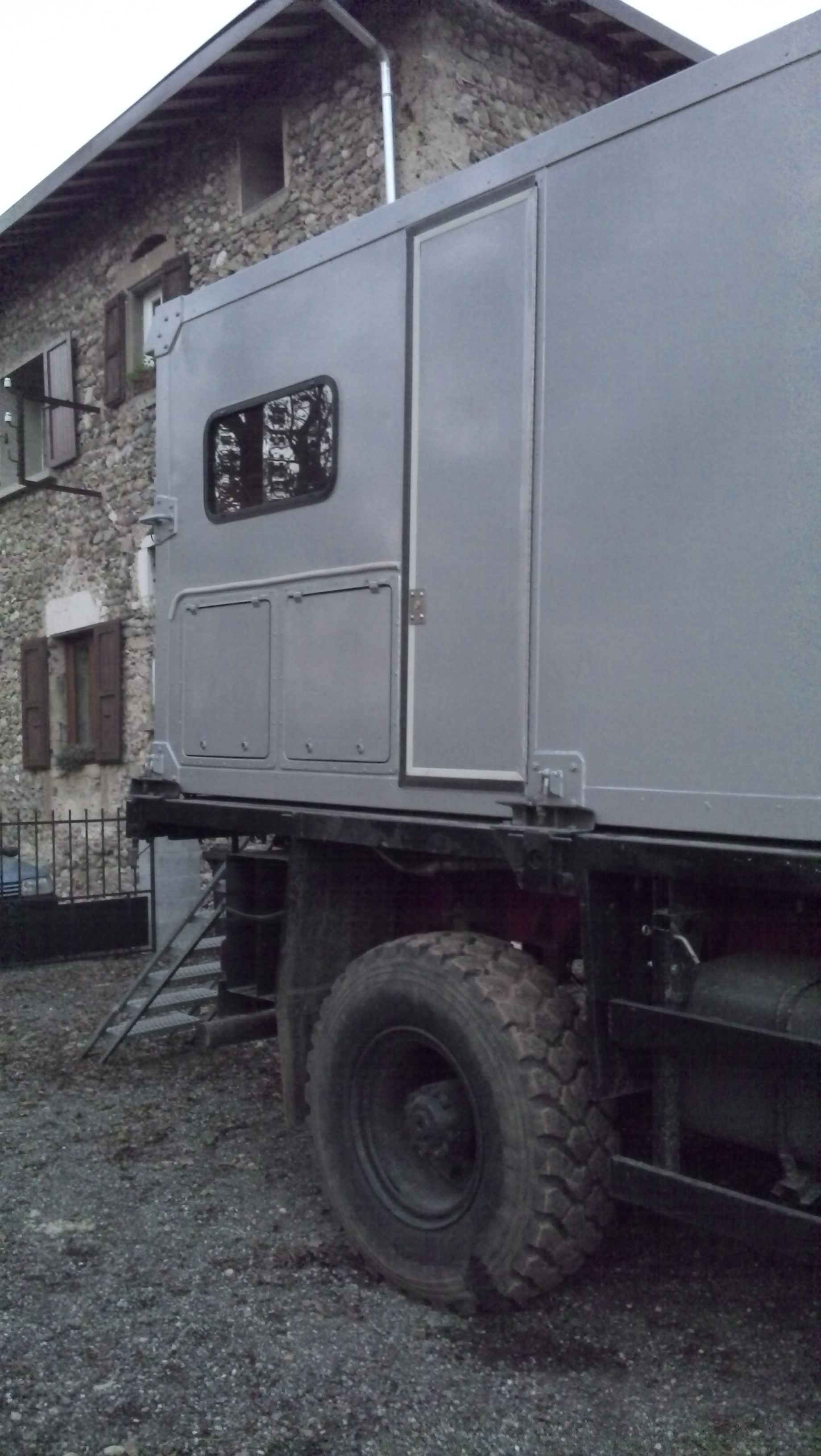

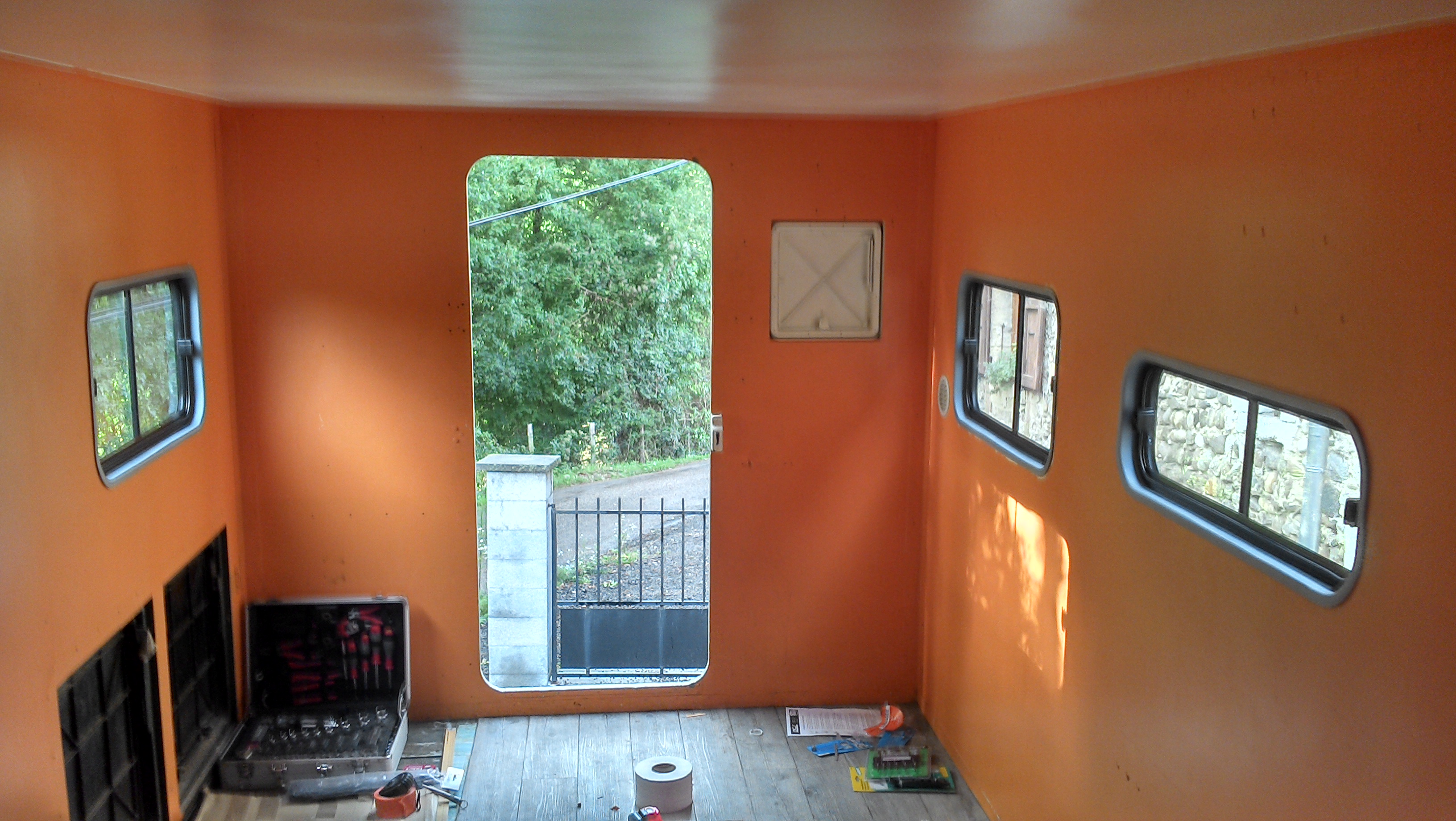

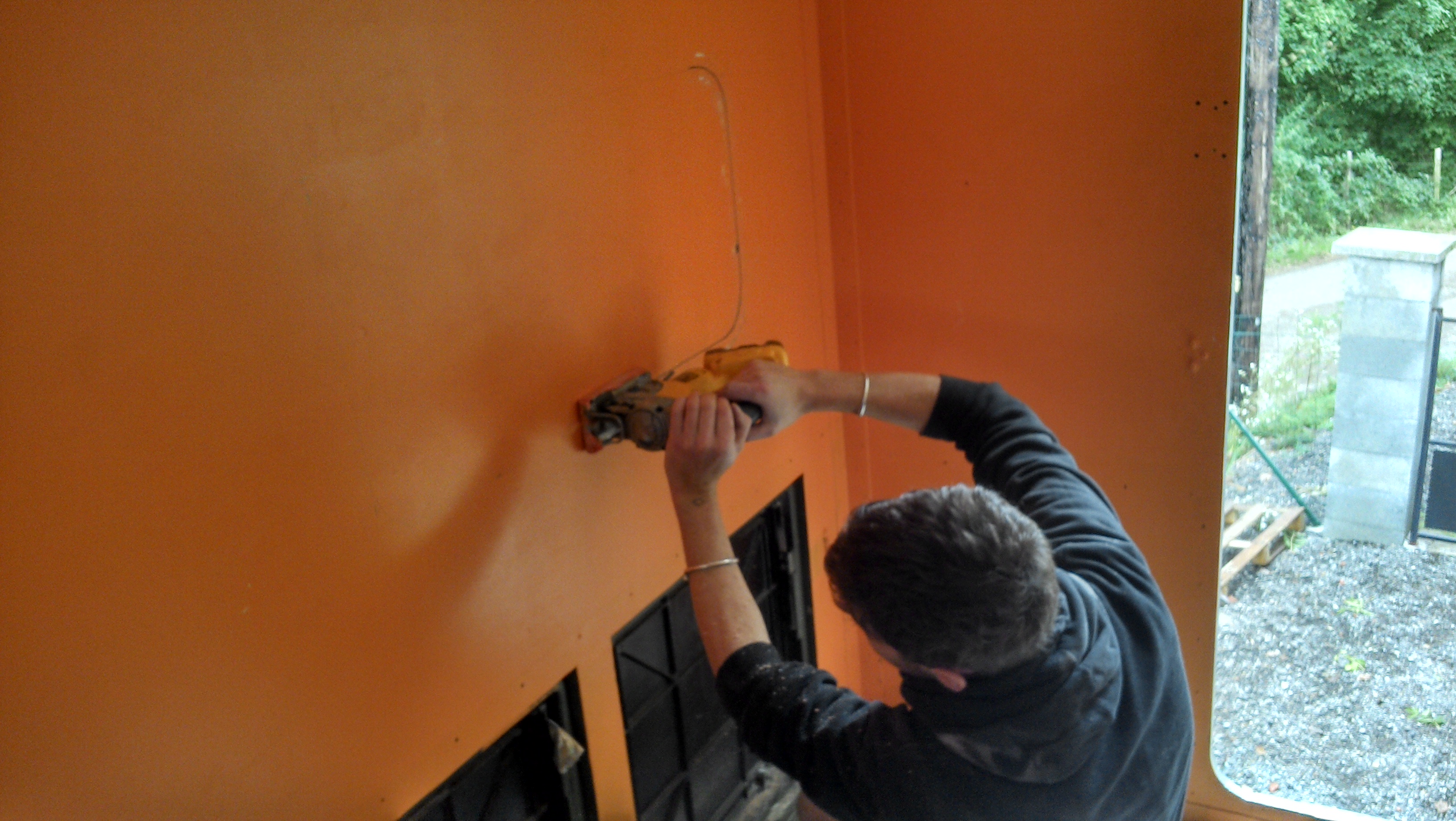

ca commence a ressembler a un camping-car avec des fenêtres 8)
attention la découpe !!!
la première
la première
et deux de plus !!!
et deux de plus !!!
aaaahhh... voila ont y voit claire maintenant

Le TRM est chez le carrossier depuis 1 semaine pour la fabrication de la porte sur le coté du shelter .
Il récupère la découpe pour la transformer en porte ( je garde ma peinture et mon isolation :wink: )
en cours de fabrication

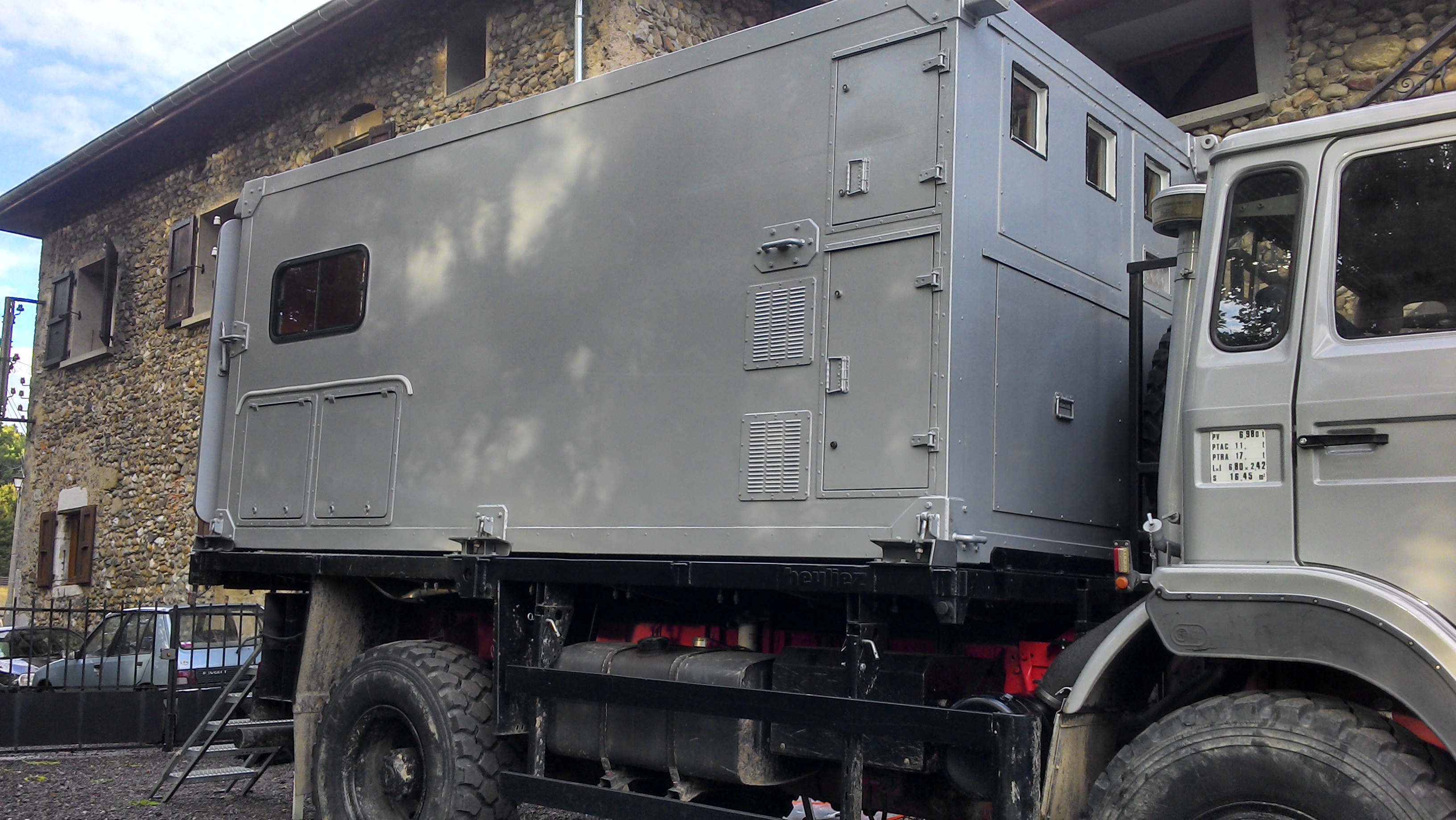

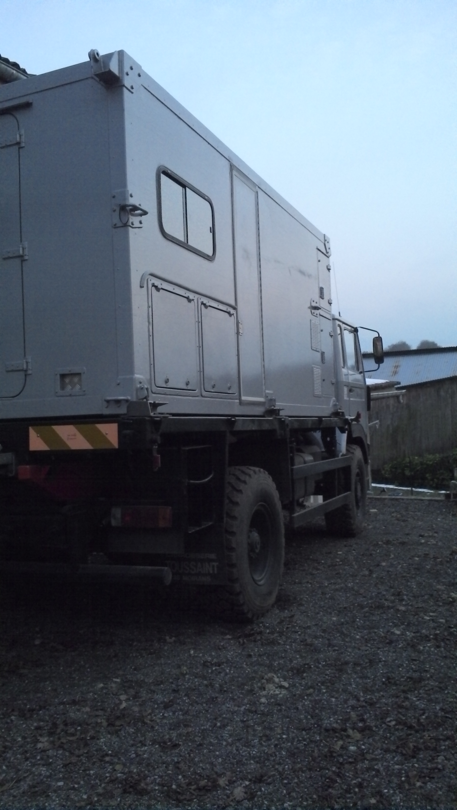

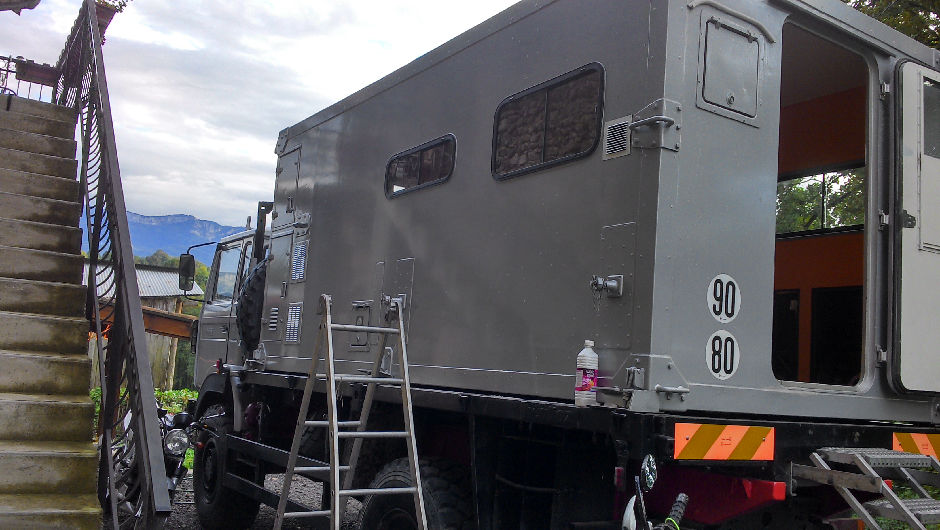

ayé j'ai enfin récupéré le TRM ... Porte terminée ( enfin presque :roll: faut que je trouve une bonne poignée)

Allez hop, au boulot faut s'y remettre ! :wink:
En regardant tes photos ça m'inspire 2 remarques :
- la barres latérales perso je ne les met que pour passer le CT. Au début elles étaient toujours sur la camion et un jour une petite bosse toute bête et crac. Et puis c'est comme les barres anti-encastrement relevables, on se dit qu'on les relèvera quand il faudra sauf que quand il faut la flemme l'emporte et on se dit, "ça devrait passer". Et même sans flemme, on n'est pas à l'abri d'une erreur d'appréciation.
- Tes bavettes, tu devrais y mettre une attache comme sur cette photo (par contre au lieu d'un câble d'acier tressé utilise plutôt de la petite sangle, le câble ça rouille, ça s'effiloche et ça casse assez vite) :
http://www.google.fr/imgres?client=fire ... x=86&ty=52
Quand tu t'embourbes/ensables elles ont une fâcheuse tendance à rebiquer vers l'avant et à se coincer contre le pneu, du coup t'as vite fait de les arracher.

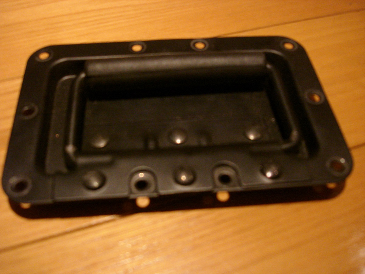

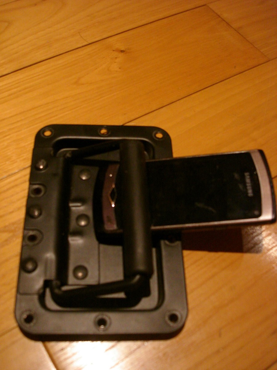

La petite plaque rivetée sur la porte c'est la serrure ?
Pour ta poignée ça t'irais une comme ça ?
http://www.truckistan.net

Messages : 842
Re: aménagement d'un shelter sur TRM 110/150 4x4
Message par Nigann »
poignée de flightcase qui existe en surface aussi histoire de pas faire de trou dans la porte :wink:

Messages : 699
Message par Noich' »
Exact ! plus pratique sans la découpe mais ça dépassera un peu.

Message par wantchitchi »
yep pour les barre anti cycliste c'est déjà fait avec mika , pareille une toute petite bosse et je les aient tordues. Vu que c'est de l'alu c'est revenu a la main :lol:
Sa fait un moment que j'y pense aux bavettes, pour le coté esthétique ( ca fait camion de course) :lol: (je t'avoue que j'avais pas pensé a ca en cas d'embourbement :roll: )
Et pour les poignées c'est pas mal du-tout des poignées de flight case, je pense que je vais partir la dessus. :wink: :thanks:
pour la barre anti encastrement, je pense que je vais la laisser car j'imagine pas la gueule de la voiture qui passerai la dessous .
