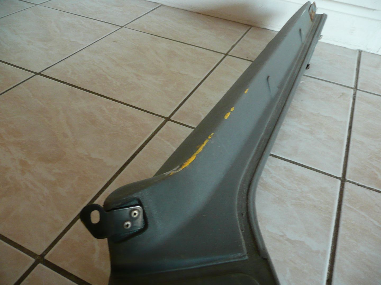

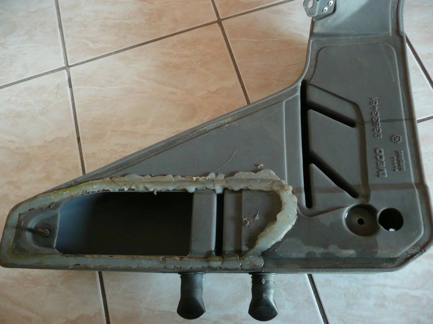

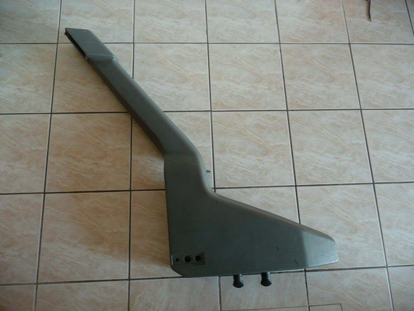

aspect général: pièce monobloc en PE rotomoulée

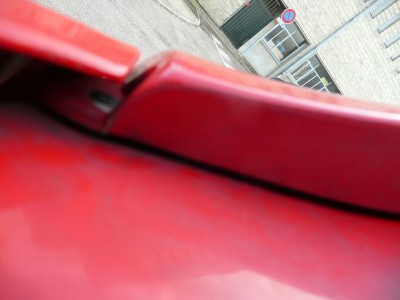

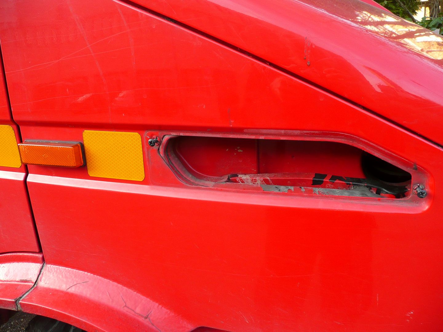

il est bien sur nécéssaire de déposer la grille existante ainsi que le clignotant

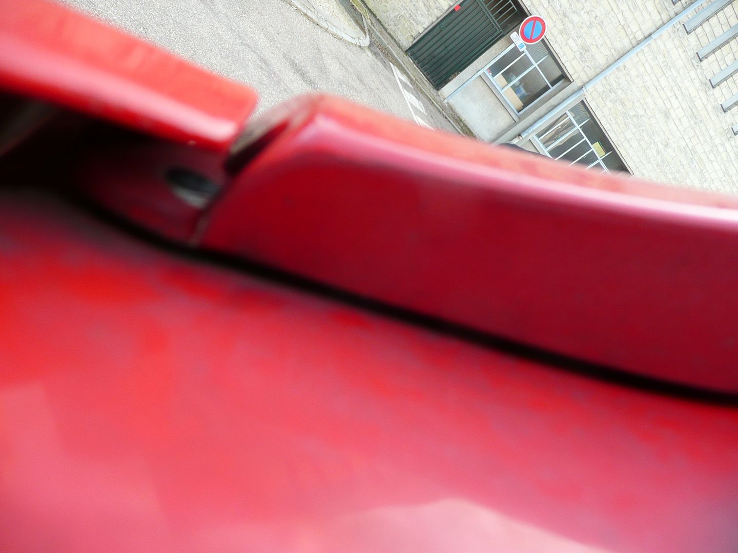

le snorkel se monte en lieu et place de l'enjoliveur de montant de pare brise droit et en reprend la fixation haute

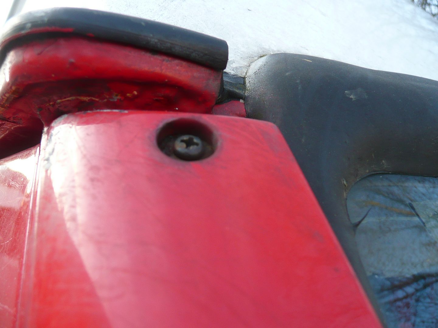

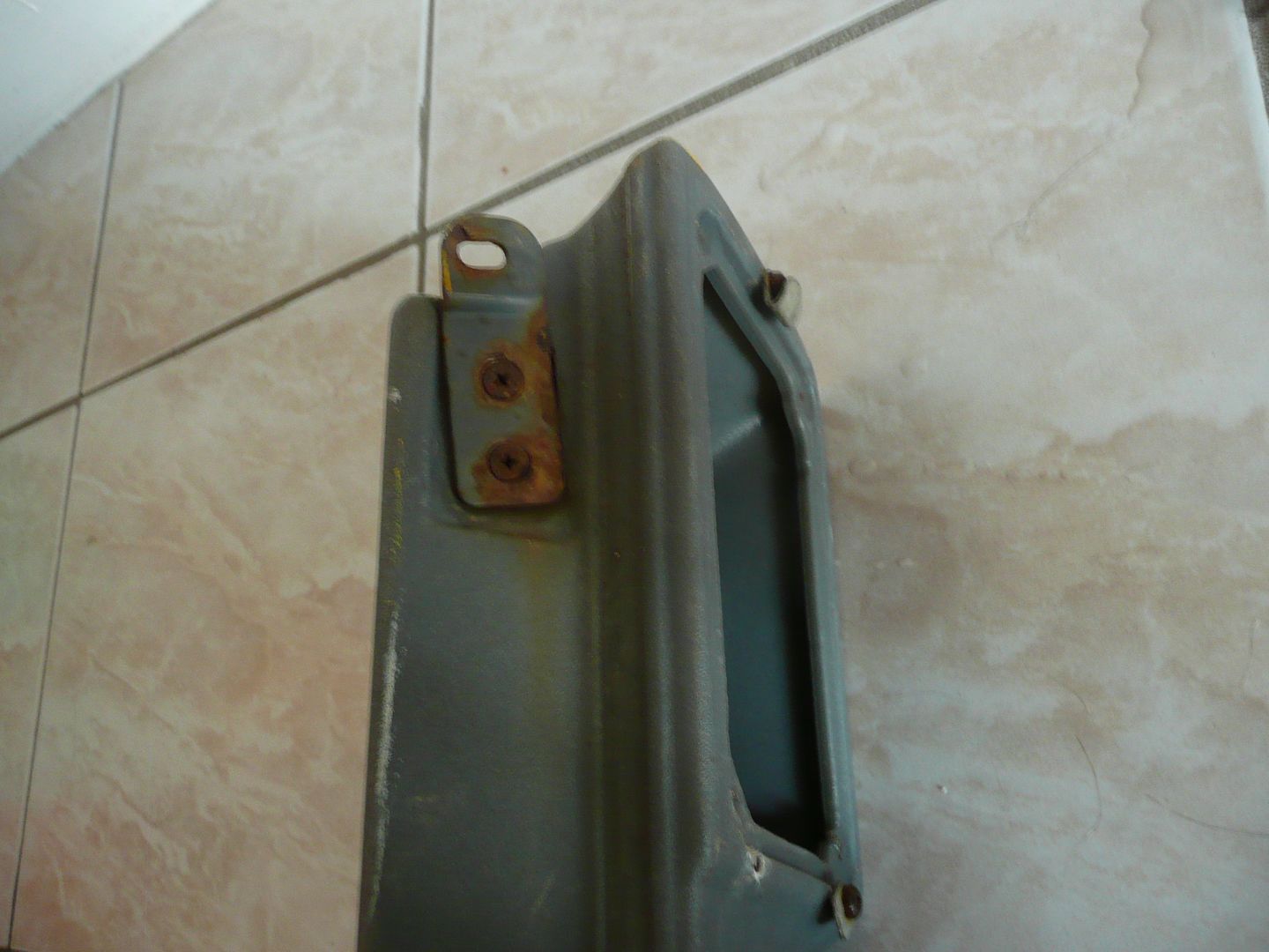

fixation haute (notez que la grille d'entrée d'air est manquante.)
le snorkel reprend également la fixation basse de l'enjoliveur retiré
la fixation basse
la fixation basse

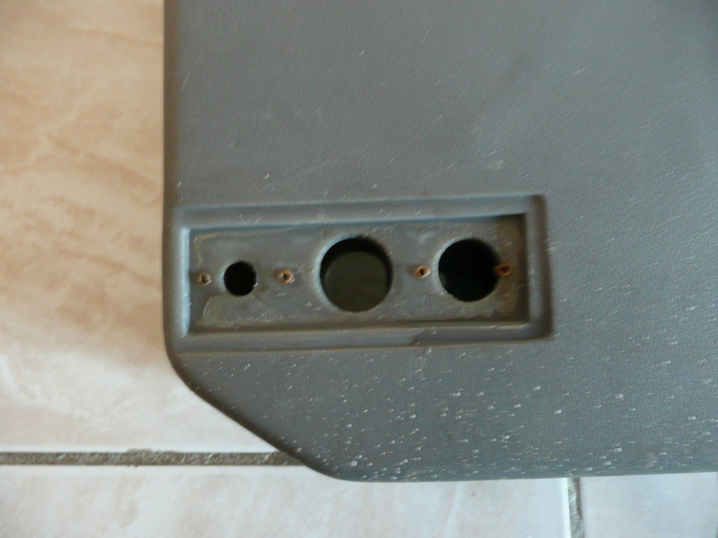

nouvel emplacement de clignotant

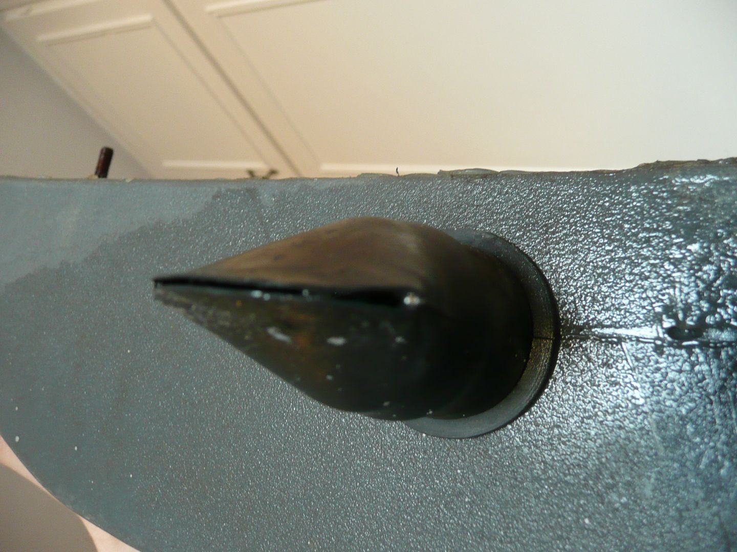

les clapets anti retour sont d'une étanchéité toute relative...même s'ils sont pinçé par la dépression interne un filet d'air subsistera toujour sur la commissure des levres...gageons qu'on aura jamais un passage de gué si haut ;-)
le système de chicane interne et l'arrivée d'air dont l'étanchéité avec l'aile doit être problématique aussi

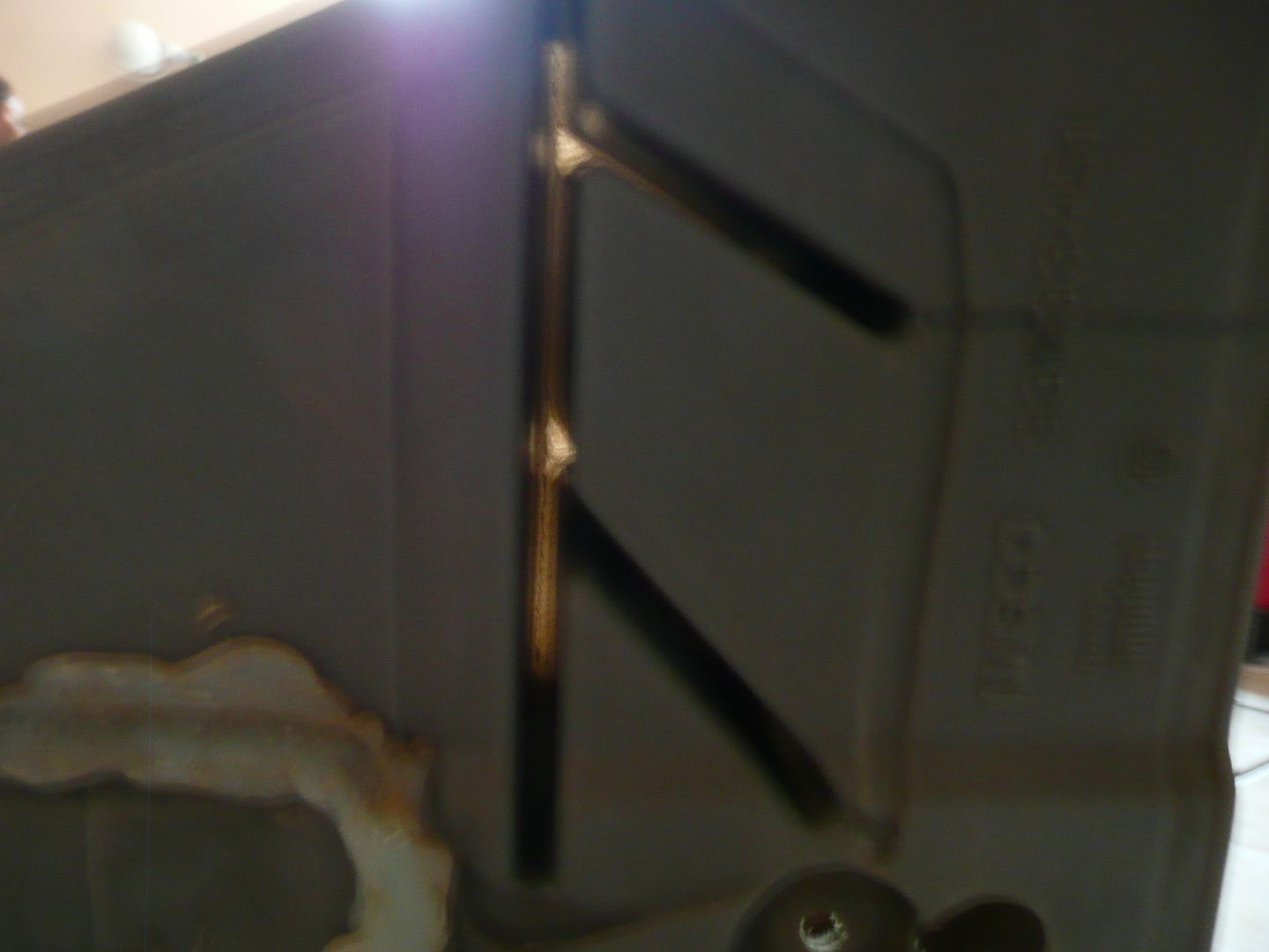

détail des chicane dont l'épaisseur plastique est ...faible.

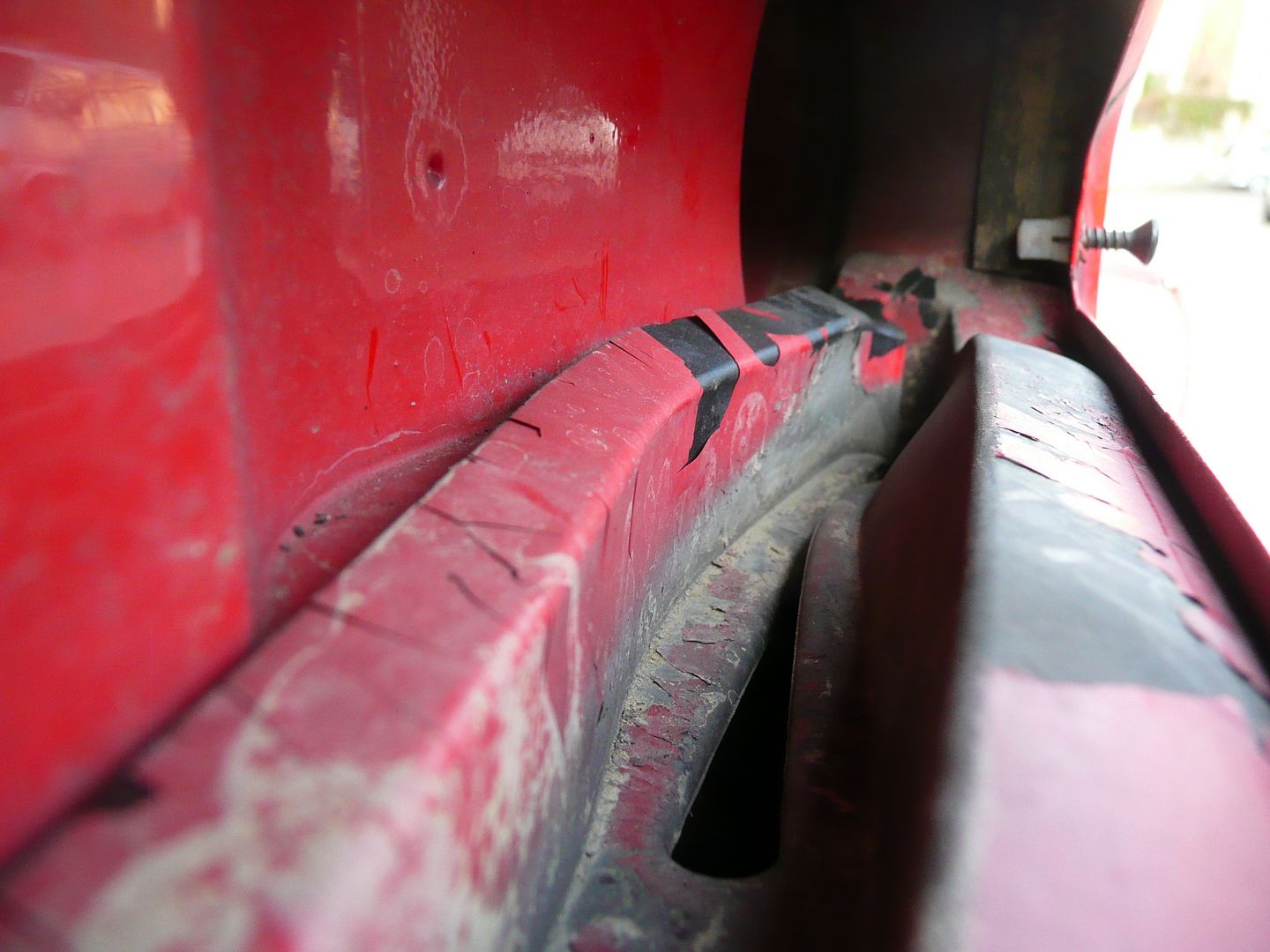

le "soufflet" derrière la grille d'origine...pour évacuer l'eau est égallement d'une "étanchéité douteuse...je ne sais pas s'il est rebouché lors d'un montage en concession...
