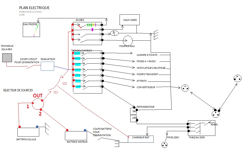

je reviens sur tout ce qui vient d'être dit ci dessus en vous proposant un schéma que j'espère pouvoir intégrer ici. Yves Seb ou les autres, j'aimerais que vous me disiez ce que vous en pensez. Merci d'avance
j'ai intégré les différents coupes circuits pour la commutation, pour l'utilisation du chargeur en alimentation cellule etc.
schéma electrique 911.xlsx

je vois que tu retiens donc le chargeur de batterie qui fait aussi office de source 24V (Ctek ?)
Dans le principe cela me parait correct, sauf que je mettrais un coupe circuit en plus car quand on recharge une batterie avec un chargeur, il faut éviter de pomper dessus en même temps (une petite lumière à led ça le fait, mais pas un truc qui consomme 4 ou 5A).
Si j’ai bien compris ton schéma, après que tu aies démarré (environ 1/4 h ou 1/2h) tu couples tes batteries ensemble. L’alternateur recharge les deux et alimente la cellule en même temps. (je fais abstraction du solaire quand l’alternateur charge)
A l’arrêt, et de jour, tu désaccouples tes batteries, et le solaire maintient en charge la batterie cellule et alimente la cellule. La nuit, seule la batterie alimente la cellule.
Juste quelques précisions quand tu seras sur 220v et que tu recharges tes batteries avec le chargeur :
  • Penses à couper le panneau solaire avant.
  • Tu n’auras plus d’alimentation 24V mais je vois que le frigo est quand même alimenté en 220V. Prévoit peut-être quelques lumières 220 en plus.
  • Je vois aussi que tu as un commutateur entre tes 2 batteries, c’est un modèle 3 positions ? (ou 4 positions ?) genre sortie = bat1 ou bat2 ou bat1+2 ou rien ?
    Dans ce cas, je te conseillerai de recharger l’une puis l’autre lorsque tu as le 220 de dispo surtout si tes batteries sont des modèles (marque/capa) différents.
    [Tu peux aussi monter un 2ième commutateur pour alimenter ta cellule avec une batterie (+le solaire) pendant que tu recharges l’autre … mais ça fait un commutateur de plus à gérer (et du câblage en plus aussi) pour le peu de fois où tu vas t'en servir]
Quand tu utiliseras le chargeur en mode alimentation :
vas y molo avec les appareils que tu brancheras sur le convertisseur, enfin, je veux dire qu’il faut bien vérifier que tu sois en dessous de 10% de la puissance pour éviter de mettre à plat le chargeur-alimentation (le Ctek donne 400W) lors des appels de courant pendant les ON/OFF. (Le convertisseur fait combien de watts ? J’imagine que tu as prévu le fusible en conséquence ainsi que le diamètre de fil qui va bien ... enfin surtout quand le convertisseur est relié directement aux batteries)
je remets ton schéma en format image :
et la version amendée :

Bonsoir Seb. les choses se précisent et maintenant on entre dans les petits détails qui font les grosses différences. je vais essayer d'être clair dans mes explications mais comme il y a encore des zones flous je risque de manquer de précision; Voyons ça...Je reprends la réponse que tu as fait à mes questions
je vois que tu retiens donc le chargeur de batterie qui fait aussi office de source 24V (Ctek ?)le ctek me plaît bien mais je vais tout prendre en Victron tout simplement parce que le produit est sérieux et que je vais avoir de bons prix dessus
Dans le principe cela me parait correct, sauf que je mettrais un coupe circuit en plus car quand on recharge une batterie avec un chargeur, il faut éviter de pomper dessus en même temps (une petite lumière à led ça le fait, mais pas un truc qui consomme 4 ou 5A).sur le schéma j'ai positionner le coupe circuit en le nommant "coupe circuit pour fonctionnement sur chargeur. Quelle forme doit prendre ce coupe batterie, tu parles de led, peux tu me détailler ça?
Si j’ai bien compris ton schéma, après que tu aies démarré (environ 1/4 h ou 1/2h) tu couples tes batteries ensemble.Non ce n'est pas prévu pour coupler mais pour intervertir les circuits dans le cas ou j'aurais besoin de recharger les batteries de l'un avec le chargeur de l'autre tout en gardant le démarrage moteur avec la batterie moteur. C'est bon comme raisonnement? L’alternateur recharge les deux et alimente la cellule en même temps. (je fais abstraction du solaire quand l’alternateur charge)on va revenir après sur les rôle des panneaux solaires
A l’arrêt, et de jour, tu désaccouples tes batteries, et le solaire maintient en charge la batterie cellule et alimente la cellule. La nuit, seule la batterie alimente la cellule.Normalement non. A l'arrêt les panneaux alimentent la cellule et chargent les batteries cellule sauf si j'intervertis le commutateur
Juste quelques précisions quand tu seras sur 220v et que tu recharges tes batteries avec le chargeur :le 220v ne sert qu'à alimenter le chrgeur puisque lui va alimenter en 24v le tableau électrique!!!!
Penses à couper le panneau solaire avant.je pensais qu'une diode les protégeait et qu'ils pouvaient fonctionner en même temps que le chargeur
Je vois aussi que tu as un commutateur entre tes 2 batteries, c’est un modèle 3 positions ? (ou 4 positions ?) genre sortie = bat1 ou bat2 ou bat1+2 ou rien ?oui une sortie 1, une 2 et une 1+2 ou rien
Dans ce cas, je te conseillerai de recharger l’une puis l’autre lorsque tu as le 220 de dispo surtout si tes batteries sont des modèles (marque/capa) différents.En fait à la place du coupe circuit il faudrait un commutateur qui oriente la charge vers 1 le tableau électrique, 2 vers le commutateur ci dessus,ça c'est possible?
vas y molo avec les appareils que tu brancheras sur le convertisseurle convertisseur fonctionnera occasionnellement mais jamais quand le chargeur sera alimenté , enfin, je veux dire qu’il faut bien vérifier que tu sois en dessous de 10% de la puissance pour éviter de mettre à plat le chargeur-alimentation (le Ctek donne 400W)donc pour un 400w il ne faut pas que je dépasse 360w, lors des appels de courant pendant les ON/OFF. (Le convertisseur fait combien de watts ? J’imagine que tu as prévu le fusible en conséquenceje n'ai pas encore réfléchi à la taille des fusibles mais bien sûr je tiendrai compte de la consommation lors des appels de courants. ainsi que le diamètre de fil qui va bien ... enfin surtout quand le convertisseur est relié directement aux batteries)
tout n'est pas encore clair mais grace à tes explications je progresse; Est ce que mon raisonnement tient la route.
Merci en tout cas
