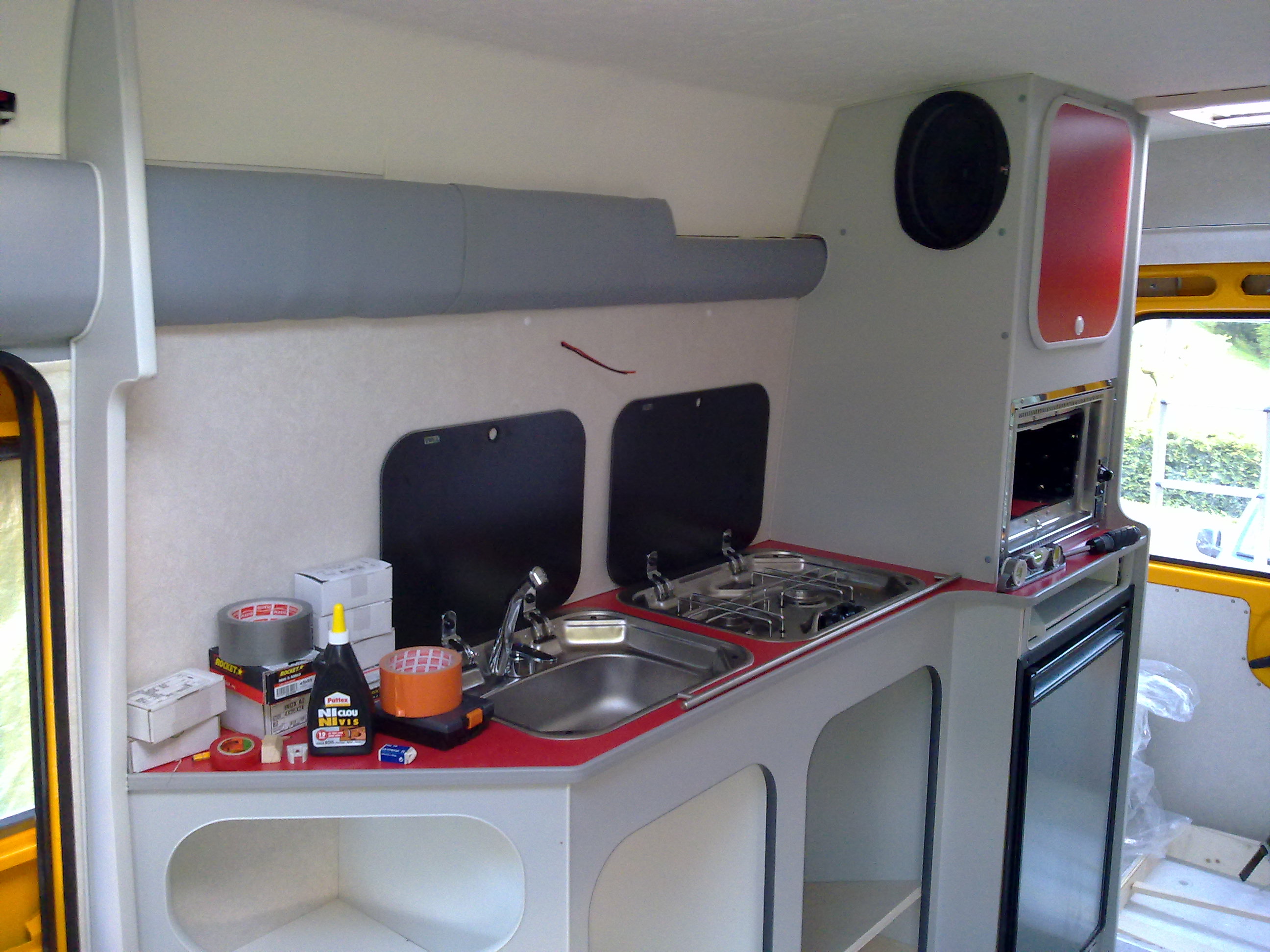

La cuisine enfin terminée, dans quelques jours direction le Val d'Aran pour les premier essais du véhicule.

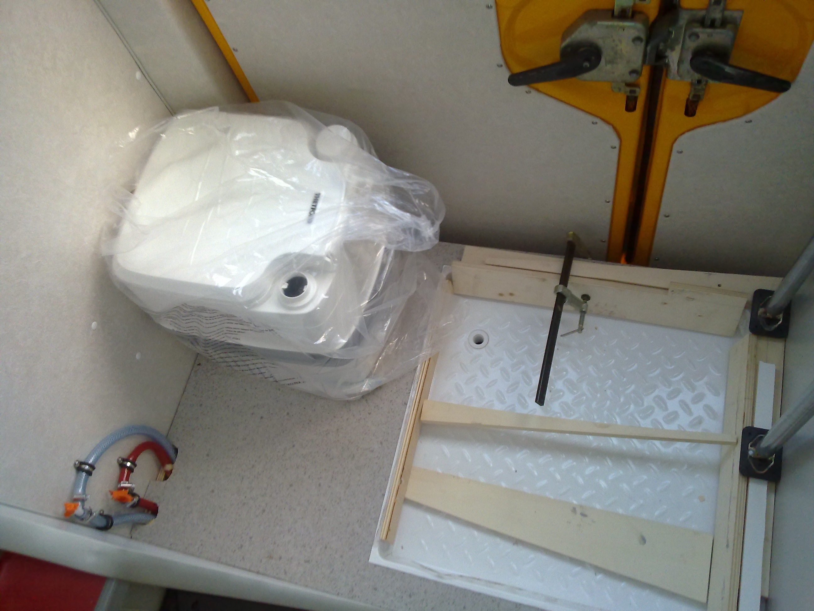

Suite des travaux, la partie douche/WC:

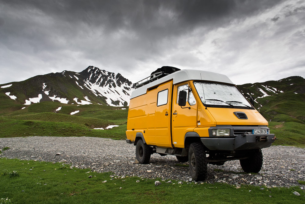

De retour d'un mini séjour test dans les Alpes, Les Contamines - Briançon par les pistes, voici une photo que j'ai longtemps attendue: le B dans la nature !
Et c'est le début de nouvelles aventures !
Il me reste à installer le compresseur, le gps, et quelques finition intérieures.

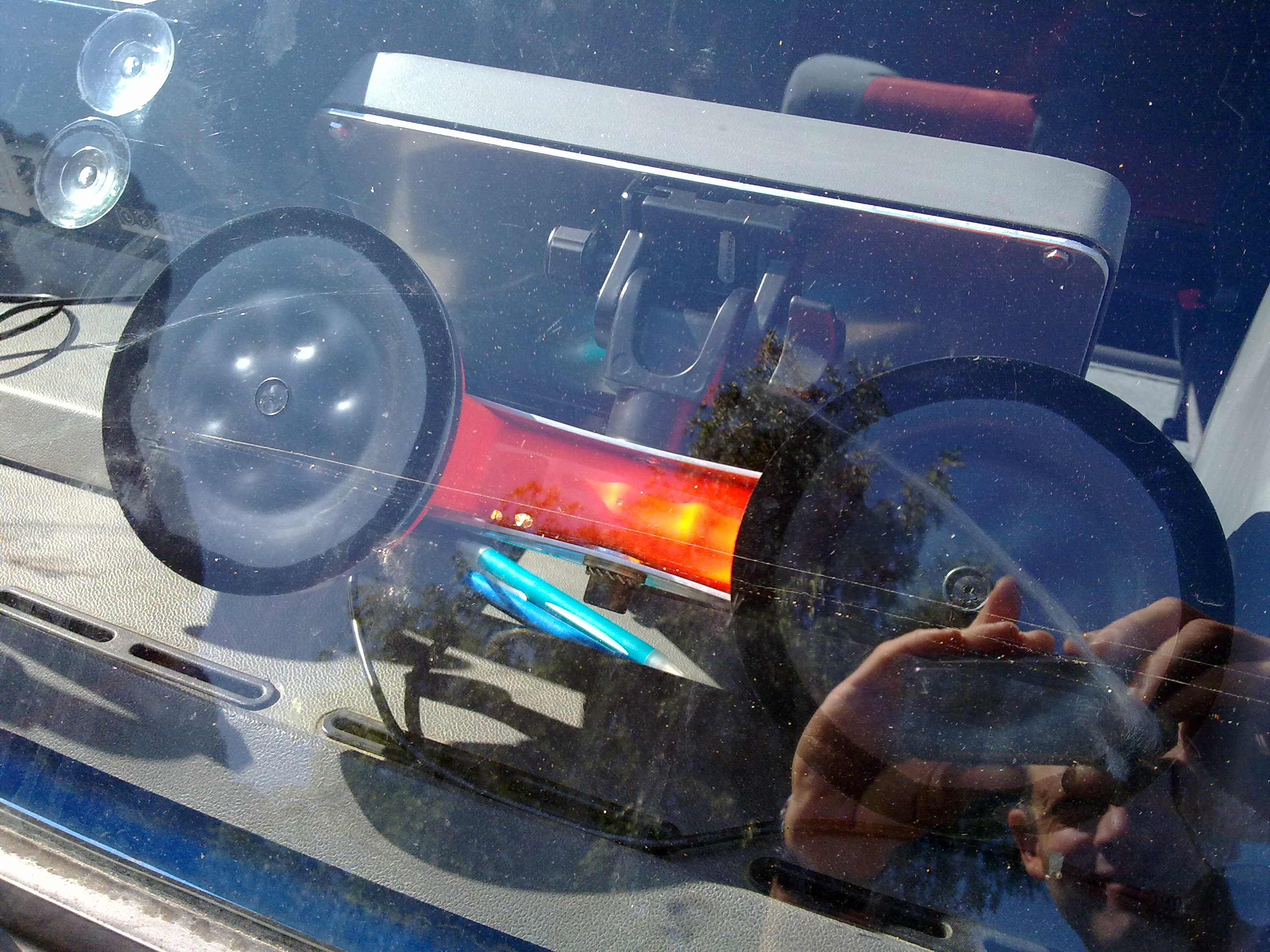

Alors voici des photos en +:
Il y a aussi une 2eme banquette 2 places derrière, cela compose aussi le lit et le coin dinette.
Le système terratrip et le gps acheté à un membre du forum: ecran tactil panasonic + cf-m34 et antenne gps sur prise usb
et pour compléter le système de porte roue ... La fixation du silentbloc est renforcée à l'intérieur par une plaque alu de 5mm et un profil alu en U. Ce système n'a pas bougé lors de notre "périple test" sur les pistes des Alpes.

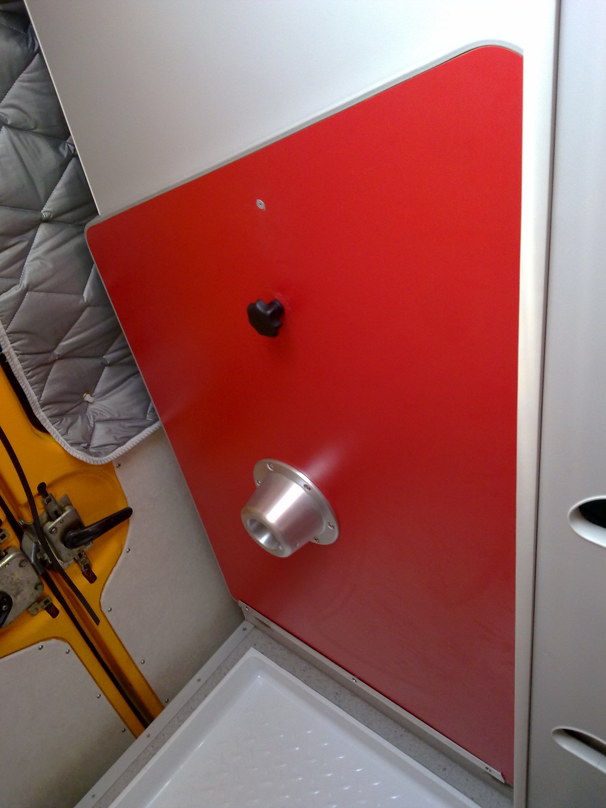

j'aime bien les boutons des placards de la cuisine... peux-tu me dire, stp, où tu les a trouvés ?
Je suis sur la confection des portes de placards et je vais pas tarder à devoir me procurer ces boutons "pression/fermeture".
Merci

Tu peux trouver les "bouton" chez Narbonnes Accessoire ... par exemple ou "Ludospace".
