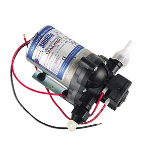

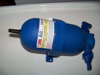

Ce système d'eau poussée:
Réserve eau ----vers--> pompe à capteur de pression ------vers-----> vase d'expansion ---->
|----vers------> circuit eau_ froide (plusieurs robinets possible)
et
|----vers------> ballon eau chaude------>circuit eau chaude (plusieurs robinets possible)
permet: -l'utilisation d'une seule pompe pour tous le circuit
-d'utiliser un circuit sous pression (comme à la maison) et donc d'utiliser de la plomberie classique (mitigeur, etc)
-de moduler la quantité d'eau qui sort au robinet en ouvrant plus ou moins le robinet
-d'enlever tout circuit électrique "pilotant" le circuit d'eau
ps: la pression que l'on retrouve en domestique est de l'ordre de 2.5bar
pour éventuellement transformer une "pompe classique" en "pompe à déclenchement automatique", vous pouvez intégrer dans le circuit (après la pompe) cet accessoire

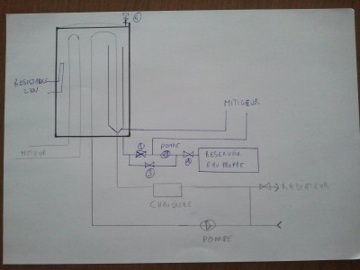

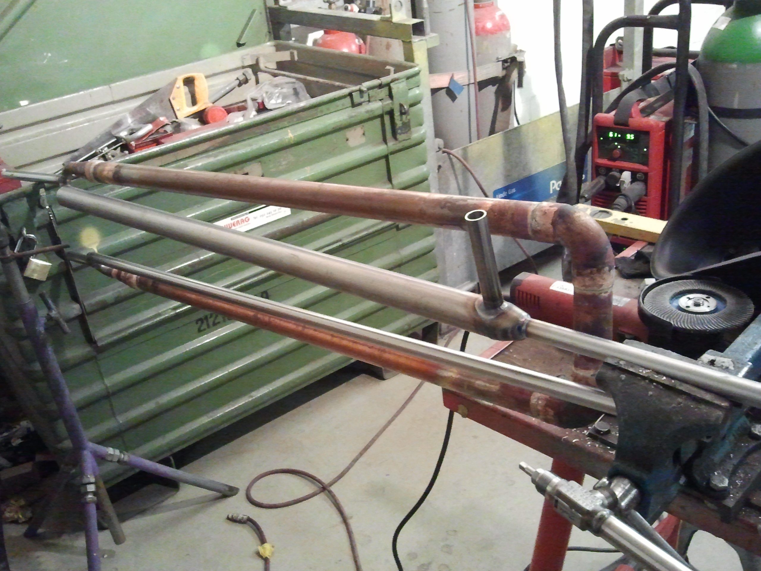

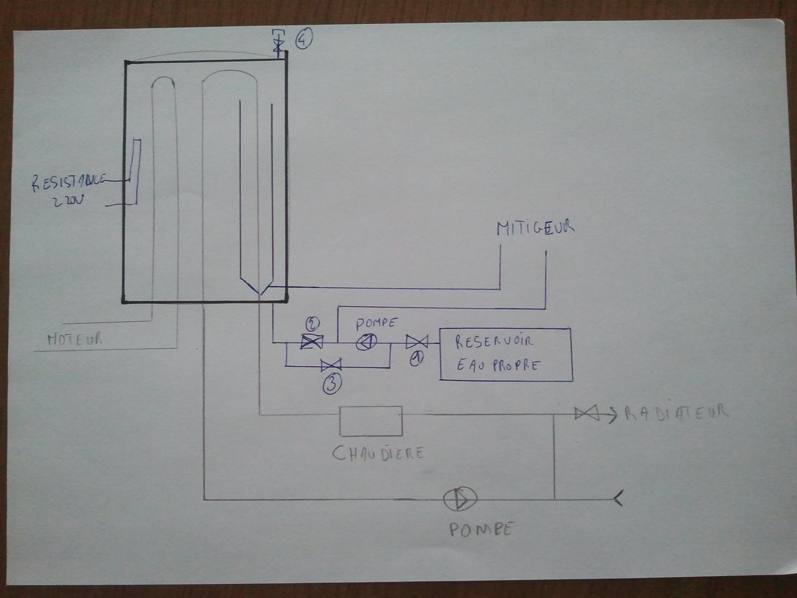

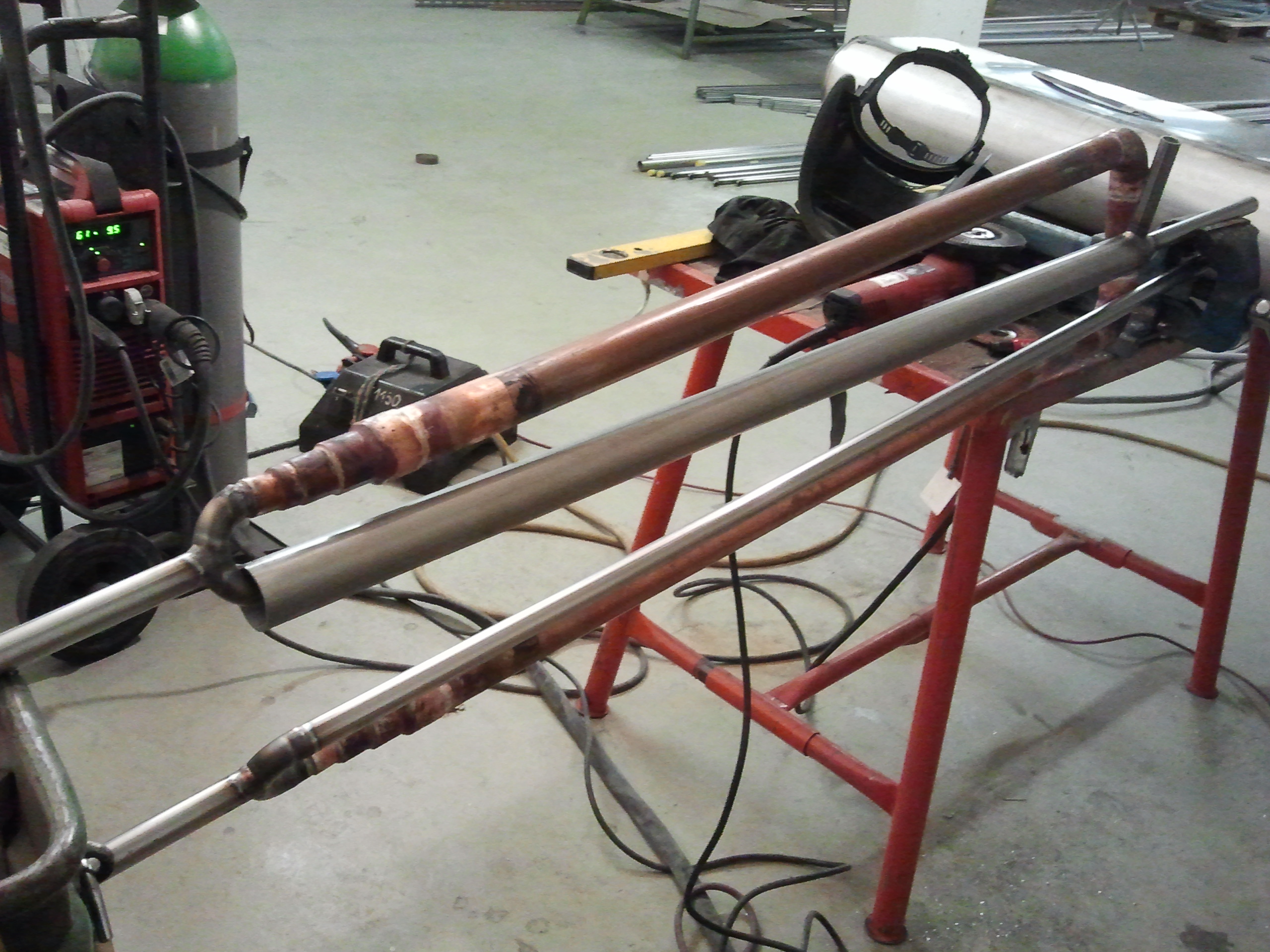

Voici un copier coller que j'ai ecrit dans un autre poste, il répond à la question " vider son ballon d'eau chaude même si on n'a plus d'eau froide "
Voici un schema de mon instalation de chauffage et sanitaire.
Le boiler est de ma fabrication, il y a deux serpentins, un pour le moteur du camion et un pour la chaudiere.
Il y a encore un système d'echangeur interne dans le boiler se qui permet d'avoir de l'eau chaude très vite si le boiler est froid et qu'on vient d'allumer sa chaudiere, l'eau sanitaire longe le tube du chauffage avant de sortir du boiler.
Un autre système permet aussi de pouvoir vider son boiler quand il n'y a plus d'eau dans son réservoir, sur le schéma en situation standard, les vannes 1 et 2 sont ouvertes, 3 et 4 fermées , quand il n'y a plus d'eau dans le reservoir, il faut faire le contraire, 1 et 2 fermer et 3 et 4 ouvertes, vanne 4 etant seulement une mise à l'air. Bien sur on n'a plus de possibilité de mitiger la température.
Il est possible de faire le même système avec un boiler acheté, il suffit de mettre un echangeur à plaque entre la chaudiere et le boiler.
J'espère que ce que je viens d'ecrire est comprehensible

Bonjour,geo a écrit :pour éventuellement transformer une "pompe classique" en "pompe à déclenchement automatique", vous pouvez intégrer dans le circuit (après la pompe) cet accessoire
Ce contacteur permet la circulation de l'eau à partir de quelle température ? Est-ce qu'il est réglable ? où puis-je le trouver ?
Merci de me donner plus de renseignements
Bonne journée
Aimé
Ce qui compte pour la richesse, ce n'est pas d'en disposer mais d'en profiter !
- nh3
- Dans ma demeure.
- Messages : 1130
- Prénom(s) : Raphaël
- Site Perso ou Pro : https://www.swisslithiumbatteries.com/
Re: Eau chaude par échangeur thermique
guisaim a écrit :Bonjour,geo a écrit :pour éventuellement transformer une "pompe classique" en "pompe à déclenchement automatique", vous pouvez intégrer dans le circuit (après la pompe) cet accessoire
Bonne journée
Aimé
Il ne fonctionne pas avec la température mais avec la pression, quand elle est atteinte ce contacteur coupe la pompe,
Dans ton cas, je pense que c'est d'un thermostat que tu as besoin.
