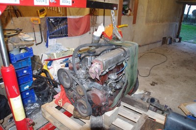

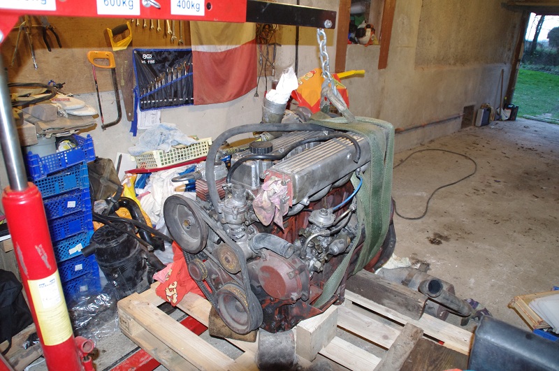

Cubitus a écrit :Ah ouais !
Surtout ramené comme ça, en bout de grue... :mrgreen:
Bon courage pour la greffe ! bientôt l'heure des bonnes résolutions... pour 2013, Hunza ne chauffera pas !!! :lol:
ca c est moins sur :?: :?: :?: :?:

Voilà, c'est un D421. Si j'ai bien suivi, on monte à 115 chevaux. Avec un vrai préchauffage. Et de la pièce facilement dispo en neuf sur place.
Au programme : suppression pompe hydraulique et compresseur, adaptation pompe à vide. Remplacement cloche embrayage.
On verra tout ça a tête reposée lors de la dépose du Man 712.
