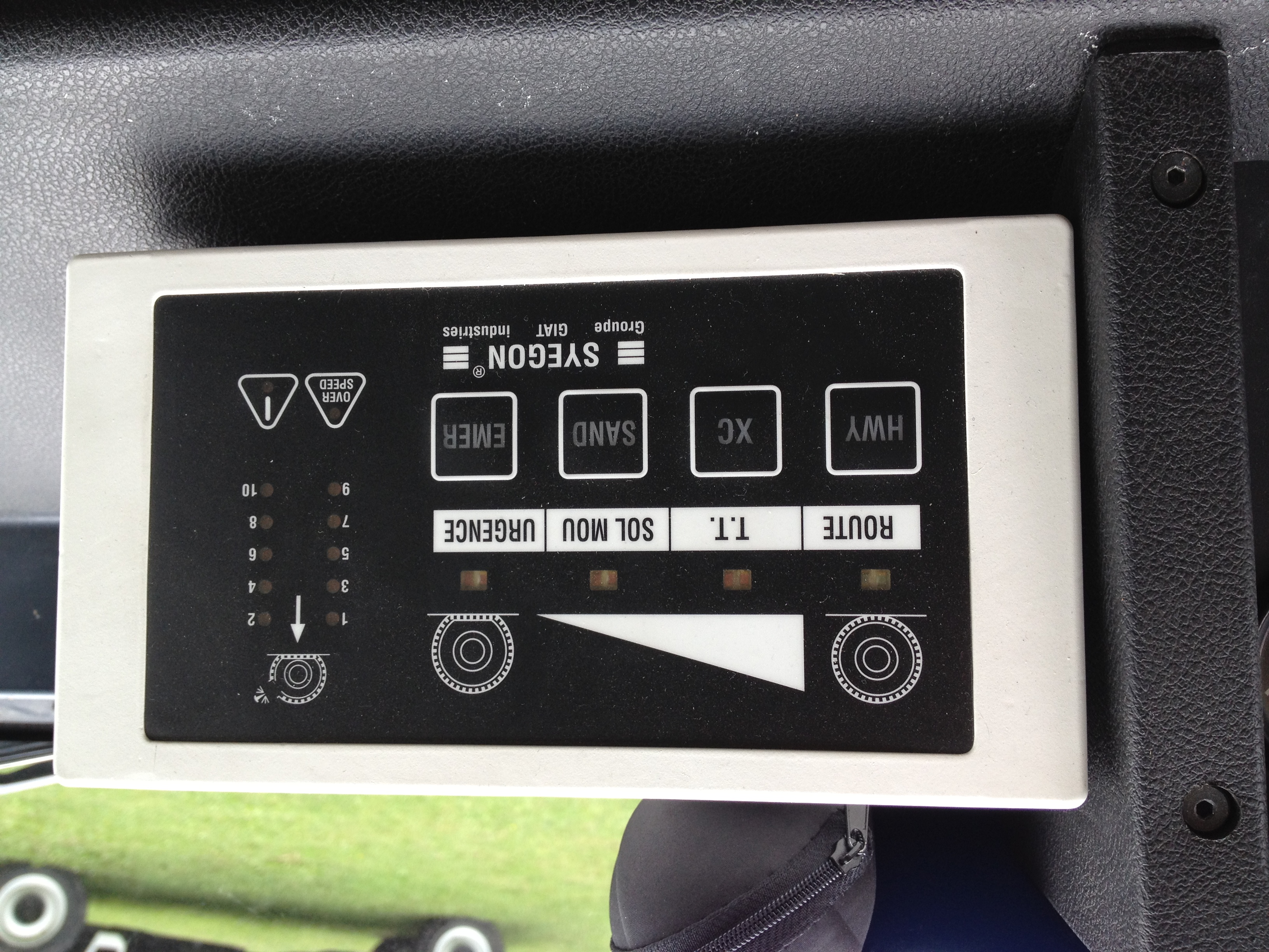

pupitre de commande Syegon dans un Bucher Duro

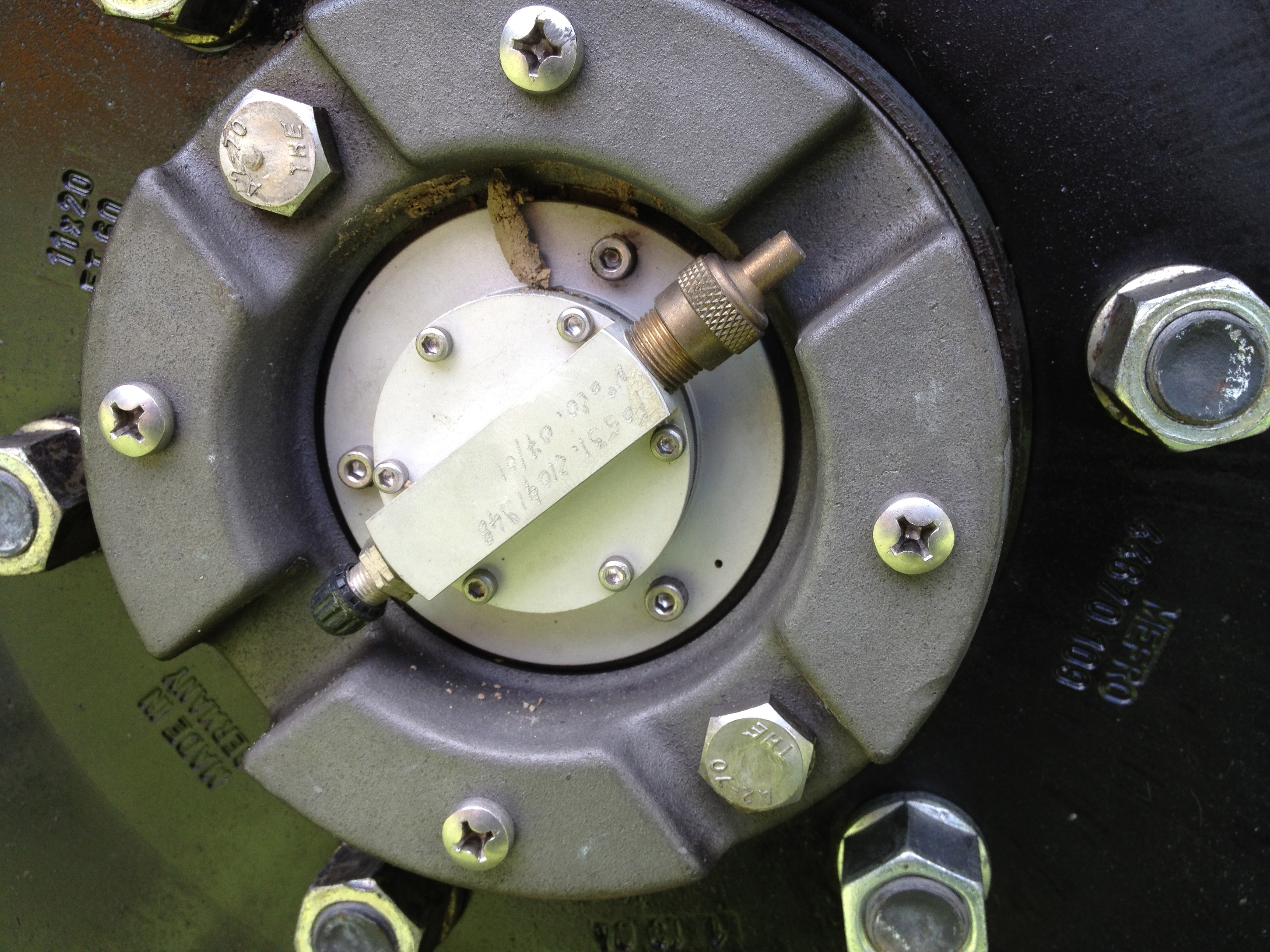

Vanne tournante (non branchée) et protection sur un Duro 6x6
