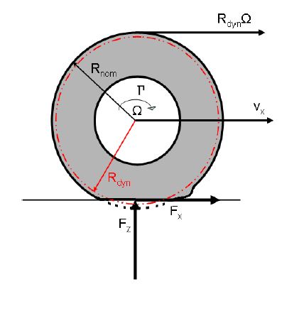

Message par Nomade »
Bruno a écrit:
Il semblerait qu'il se fasse une sorte de petite vague à l'avant de la bande de roulement qui absorberait la différence de circonférence due à l'écrasement du pneu.
Et oui Bruno, le secret était là, il se formerait un pli a l'avant du pneu qui diminuerait la circonférence relative du pneu et donc sa vitesse de rotation
coin pneu.jpg (16.79 Kio) Vu 11781 fois
Bruno 1 Daniel 0 :oops: snifff!
Bon je t' offrirais un pastis là-bas au pied d'une dune :D
Ceci dit , ce doit être vraiment minime sur nos pneus malgré tout rigides car mes km parcourus GPS sont identiques au compteur ( j'ai pas vérifié au mètre prés) et ça sur des longs hors pistes .
Cela restera un intéressant sujet :wink:

Bin, et moi :( qui est indiqué les références !
Bon, pour les variations cela dépend de la taille des pneus de la fabrication (carcasse radiale ou diagonale c.f. les pneus TT comme Super Swamper IROK par exemple qui se déforment beaucoup plus) et du nombre de plis.
