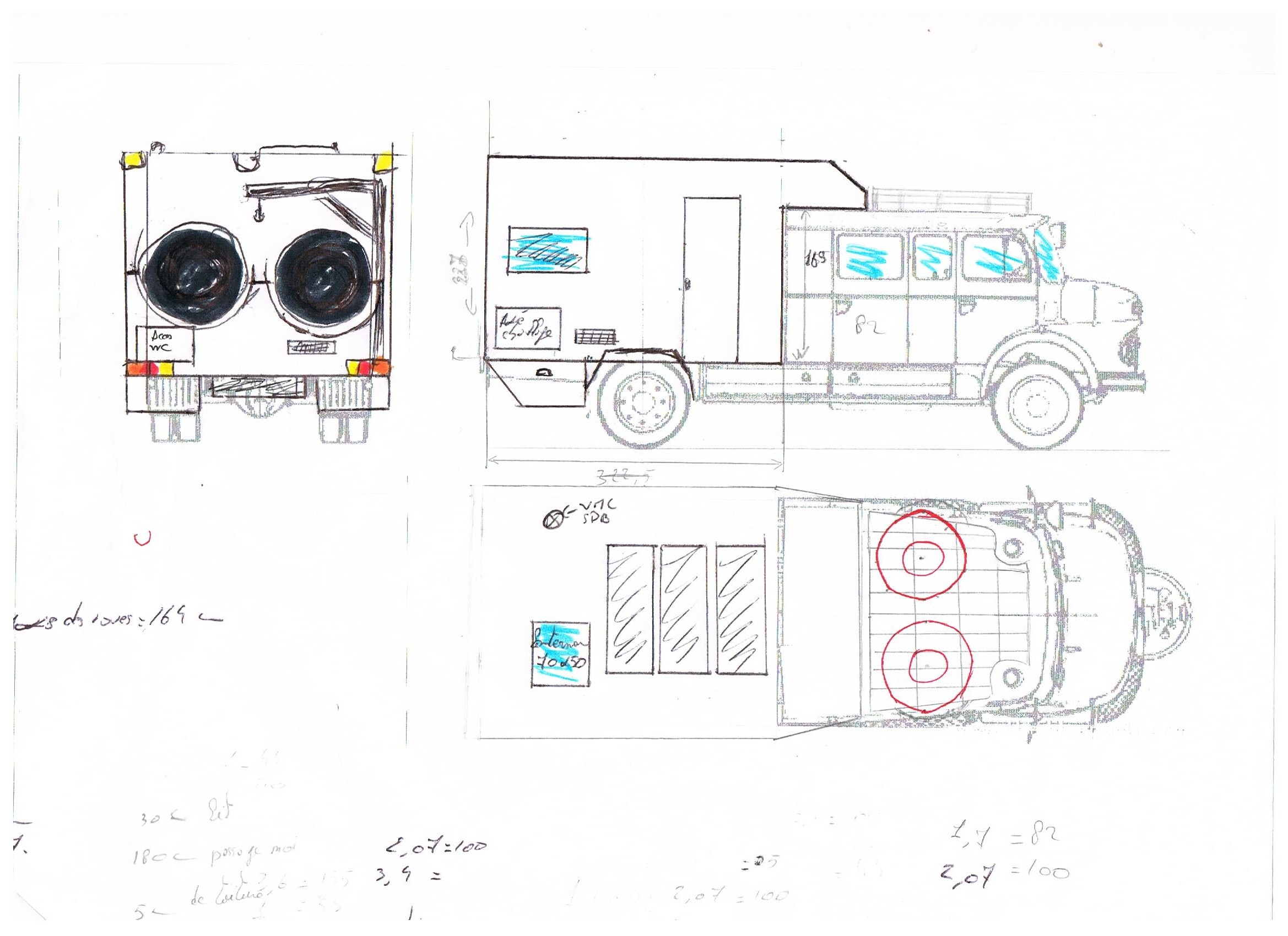

Sur les photos j'ai l'impression que les réservoir ne sont pas supportés dans leurs largeurs , je veux dire pas de supports entre les longerons.... Me trompe-je ?
Si non, c'est pas très bon... je les avais posés comme ça sur mon cam mais avec des traverses. Ne fais pas confiance aussi aux sangles métal, elles ne supportent pas les frottements ni la corrosion. Et au passage : prévois des vannes de vidange ( ou d'écoulement quand les pompes sont hs

Merci pour les conseil ,
pour les réservoirs , c'est juste du maquettage , il y aura des traverses démontable de par et d autre des longeron pour bien maintenir les réservoirs et pour les mettre hors gel je pensais mettre des sondes de réchauffage régulant la température entre 5 et 10° .

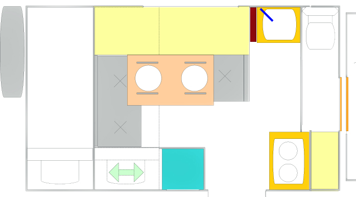

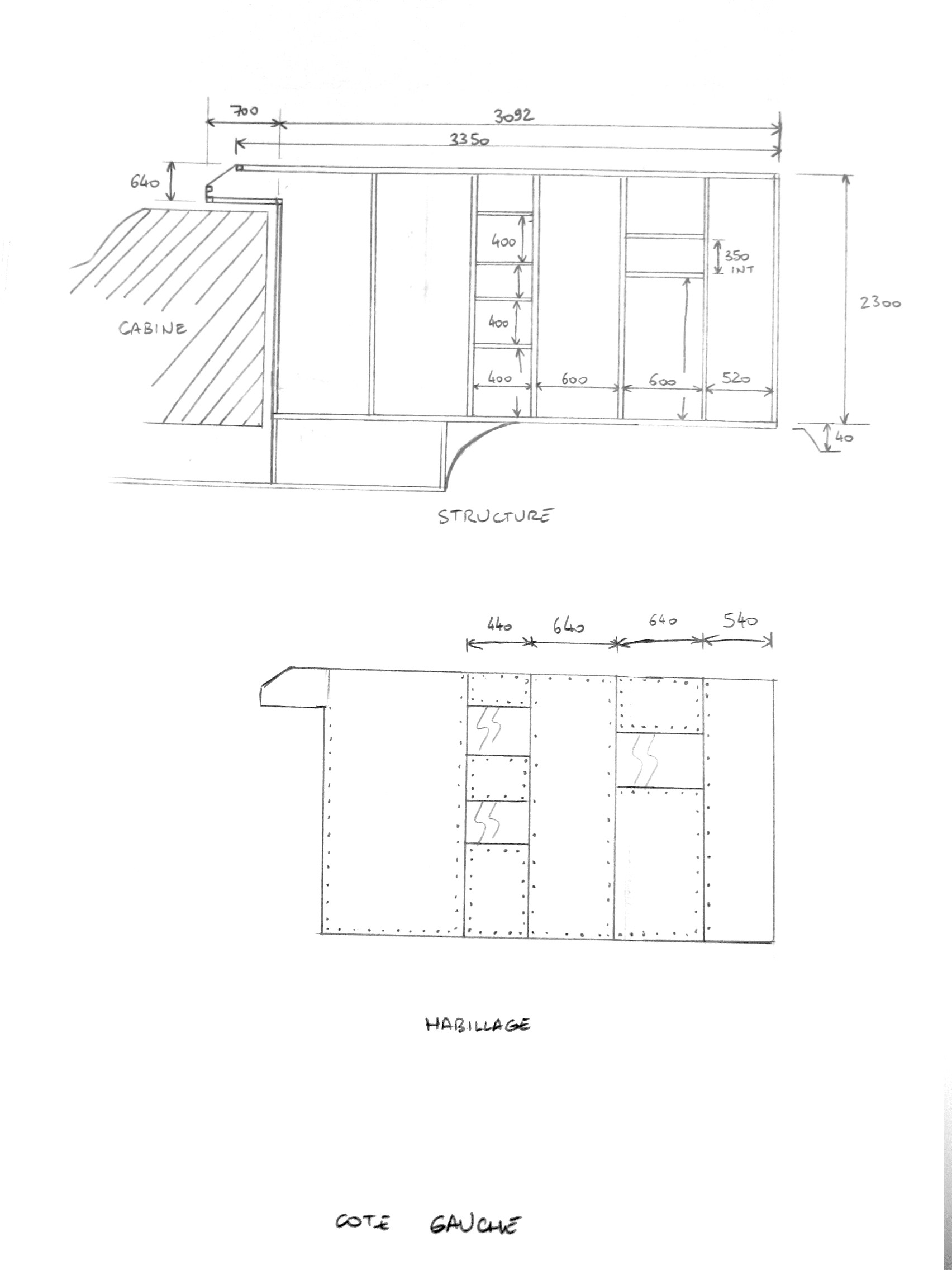

Voici un plan presque définitif de la cellule , merci de faire vos commentaires avant qu 'il ne soit trop tard

Puisque tu demandes nos avis, voici le mien !
Pour autant que tu penses faire un peut de pistes, il ne faut pas oublier que l’extrémité AR du camion « saute » énormément. Surtout avec l’important port à faux que tu prévois, cela va faire des bonds de « kangourou » incroyables !!!
– Expérience vécue dans des bus « locaux » en Afrique !
Tes ustensiles dans les placards de ta cuisine vont être dans un méli-mélo indescriptible, tout ce qui n’est pas arrimé va s’abimer…
=> Mets tes lits et douche tout à l’arrière et met la cuisine vers le centre du véhicule !
Je ne ferai (perso) en AUCUN cas une implantation cuisine AR dans un camion (qui va faire de la piste).
A bon entendeur…

dans cette disposition, avec les réservoirs dessous, ne penses tu pas que tu vas avoir un maximum de poids vers l'arrière? Le lavabo est en fin de compte juste à côté de l'évier de la cuisine. Cela vaut-il le coup de le laisser?

Je vais faire un plan avec les lit superposé à l arrière ainsi que les wc et la douche.
La cuisine en L sur le coté et l avant de la cellule.
J' avais bien pensés que cela faisait un peu de poids sur l 'arrière ; mais j en 'avais vraiment pas pensés à " l ' effet kangourou"
Encore merci

J'ai écouté les conseils et ai refais les plans de la cellule , en voici un aperçu
J'ai pris les isolants à http://www.comptoirauto.com et pour le liège ici http://www.toutleliege.com
L'efficacité de l 'ensemble est plutôt convaincant , maintenant on s 'entend parler et tout n 'est pas fini
Tarif correct pour les 2 et envoie rapide .

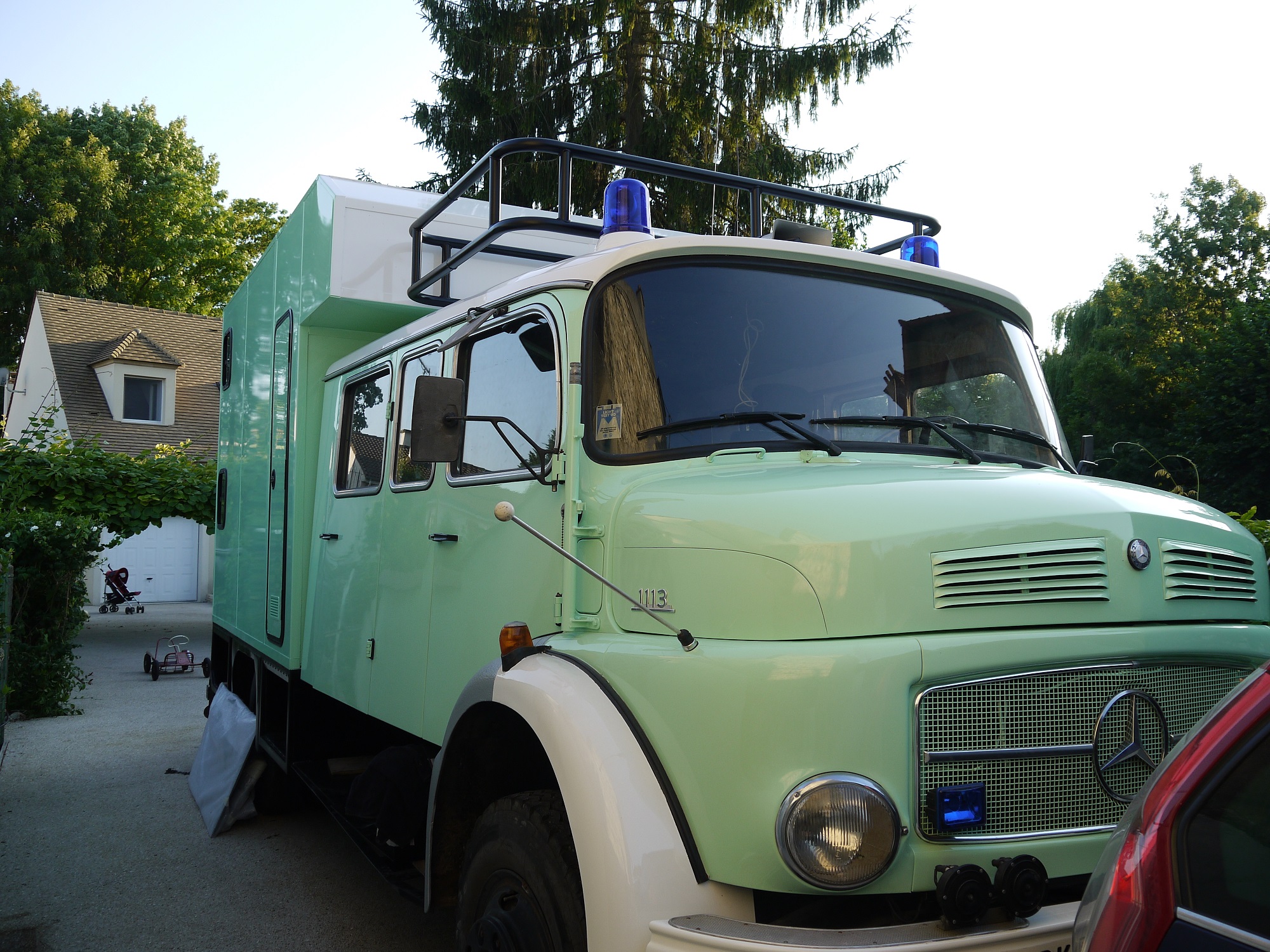

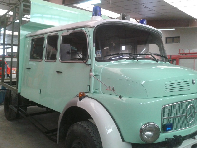

Bonjour à tous

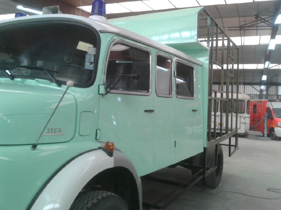

Voilà quelque photos de l avancement des travaux:

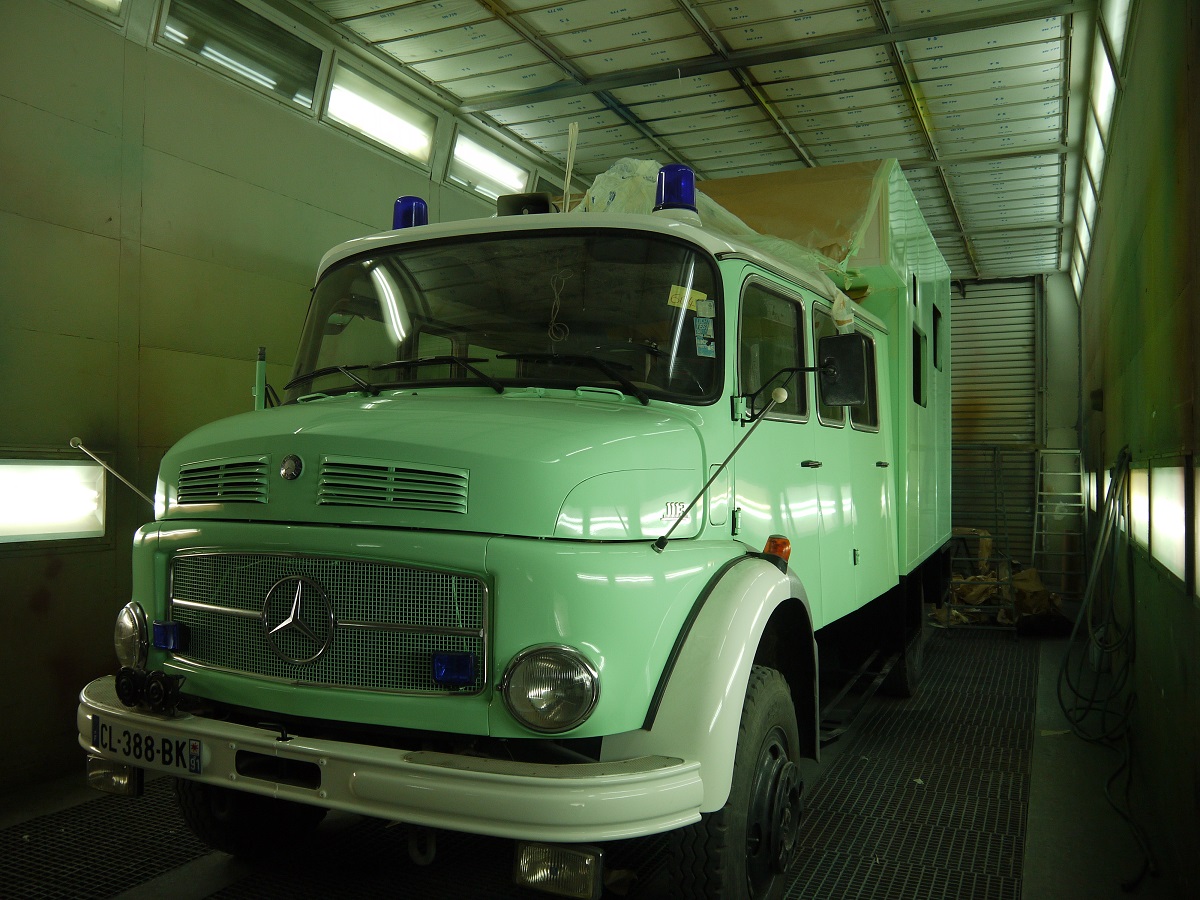

Superbe gueule !!!
lb.

Pareil , je le trouve bien classieux !
J' aime bien le côté "fresh" de la peinture !
Bonne continuation
PS: Tu pourrais nous mettre une tof de profil stp ?
(histoire de bien voir l' ensemble )
Bonne continuation

Cool, il a bien changé !

Belle gueule ce camion, bien réussi.
Les réservoirs inclinés, c'est eau ou gasoil ?

Le réservoir incliné est un réservoir d'eau.
Pour le choix de la couleur se fut un grand débat et nous sommes plutôt content du résultat qui lui donne un coté un peu rétro .

Bonsoir LOUCHIARA,

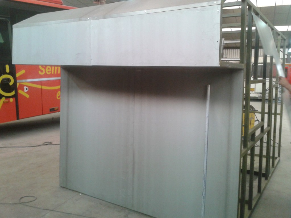

sur les photos, à cause de la perspective sans doute, on voit mal les dimensions de la capucine. Je suppose que c'est un couchage? Peux tu nous en dire plus sur la construction de la cellule. Tu restais sur deux possibilités. Visiblement c'est l'ossature acier qui tu as retenu. Pourquoi ce choix?
