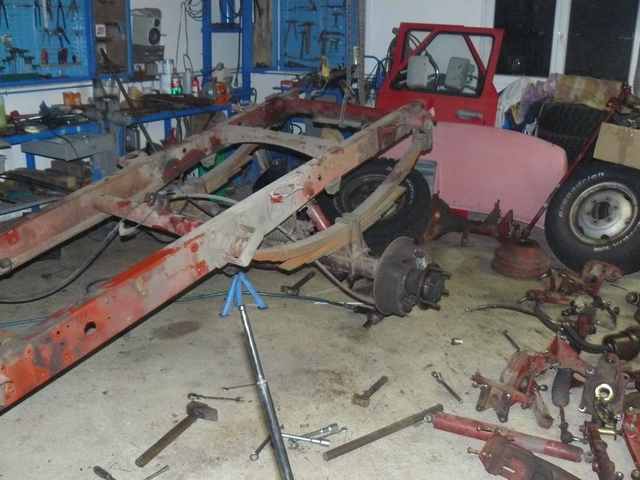

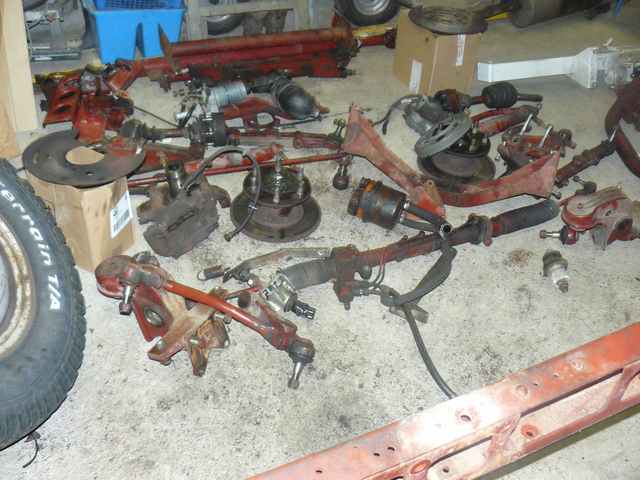

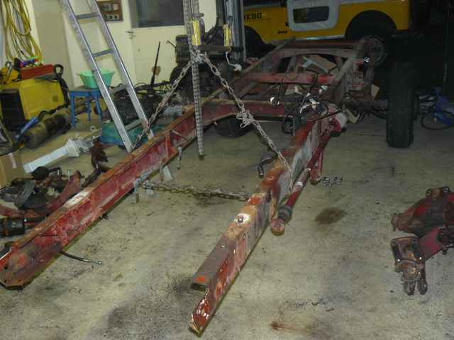

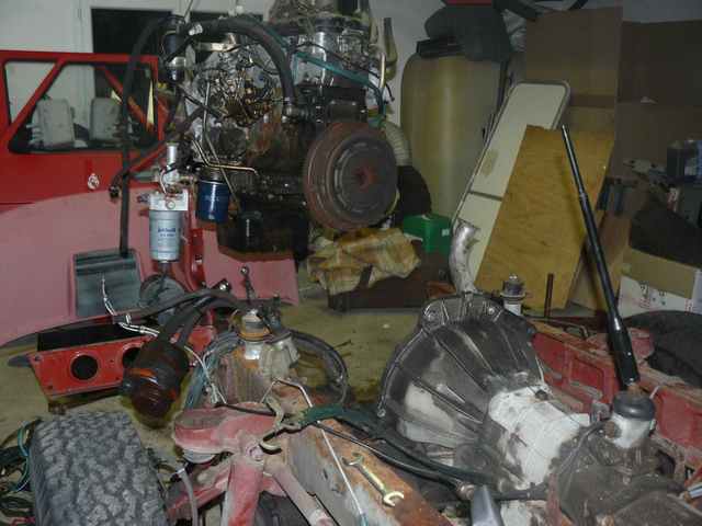

quelques nouvelles de l'avancement des travaux,j'ai commençé le démontage du châssis, ça me change des voitures classiques, grosse mécanique
Pas trop de problèmes, un peu pour dessosser le train avant les rotules tiennent forts,il a fallu que je récupère un arrache PL pour les sortir et même avec cela ça n'a pas été de tout repos.
Quelques photos,
Dépose du moteur :
Sans la boite :
Le tas de pièces commencent à grandir :shock:

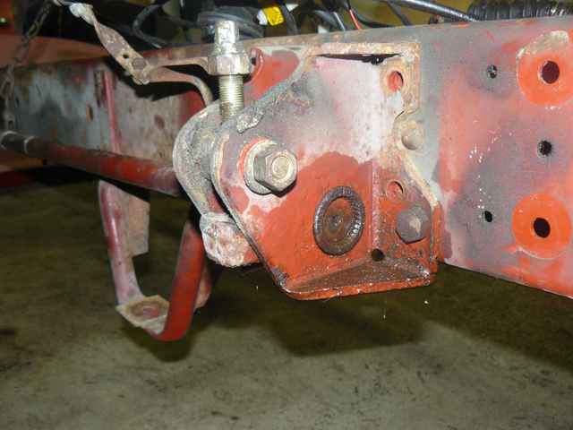

Petite questions,une idée pour sortir les barres de torsion,je supose qu'elles sont gripées ou alors y a t'il une choses a demonter
je ne voudrai pas tout casser

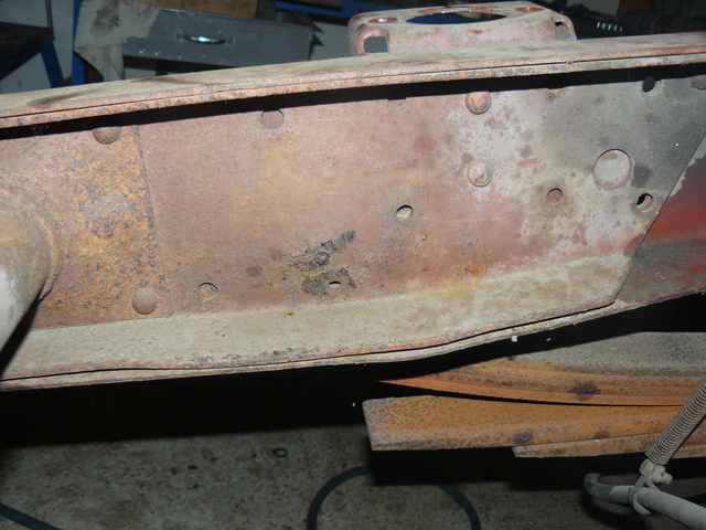

trollito25 a écrit : Vu les infos déjà communiqué,j'ai bien un souci de corrosion sur le châssis ou 2 plaques sont assemblées,ça pousse en dessous
y en a t'il qui on déjà virés les rivets pour traiter le problème et remplaçer ces rivets par des boulons,y a t'il des risques.....je doute :?: :?:
il y a quand même un certain nombre de rivets a virer en fait.
je l'ai fait sur un châssis a ferailler le weekend dernier et il n'y a pas que les rivets qui lient les deux U mais également la traverse entre les deux mais aussi les supports de lame...
bref regarde quand même s'il y a vraiment début de déformation.
note qu'il y a 2 petites ondulations qui sont d'origine... dommage j'ai pas de photos sous la main.

Merci pour les infos,pour les barres,pas moyen de les sortir, finalement j'ai démonté les supports et je vais passer ça sous la presse.
Pour les contre plaques j'ai malheureusement pas le choix de faire sauter les rivets, la corrosion a déjà commencé à traverser (seulement du coté droit)
Je vais me renseigner pour trouver des vis qui on une grande résistance mécanique.

pour les barres de torsion j'ai moi aussi démonté les supports et je n'ai pas cherché a les sortir.
c'est surtout coté avant dans les silent bloc que même à la masse ça ne sortait pas sur un véhicule ou ces derniers étaient encore bons.
sur un autre ou ils étaient bouffés pas de problème.
j'en conclu que c'est peut être plus simples de rogner ceux ci pour démonter les barres de ce coté la ... :roll:

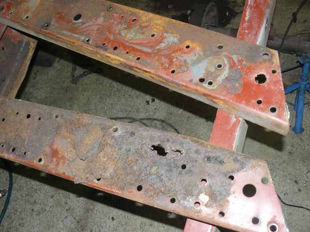

Ça y est enfin tous est en petits bouts, ce week end sablage :D
j'ai démonté mes renforts de châssis (18 rivets et 4 soudures a meuler,bien vu Hippo) les rivets sont assez dur à faire sauter, meuler sur un coté puis chassé et pour certains il a fallu que je les percent pour pouvoir les sortir, ensuite j'ai coulissé le tube central et les renforts sont sortis.
Résultat le droit est complètement pourri, le gauche est juste rouillé en surface, franchement chez Iveco il ont pas assuré sur la conception et le traitement entre les tôles est quasi inexistant, heureusement les poutres n'ont pas de mal
Donc Hippo si tu as le renfort droit je suis preneur(MP)
